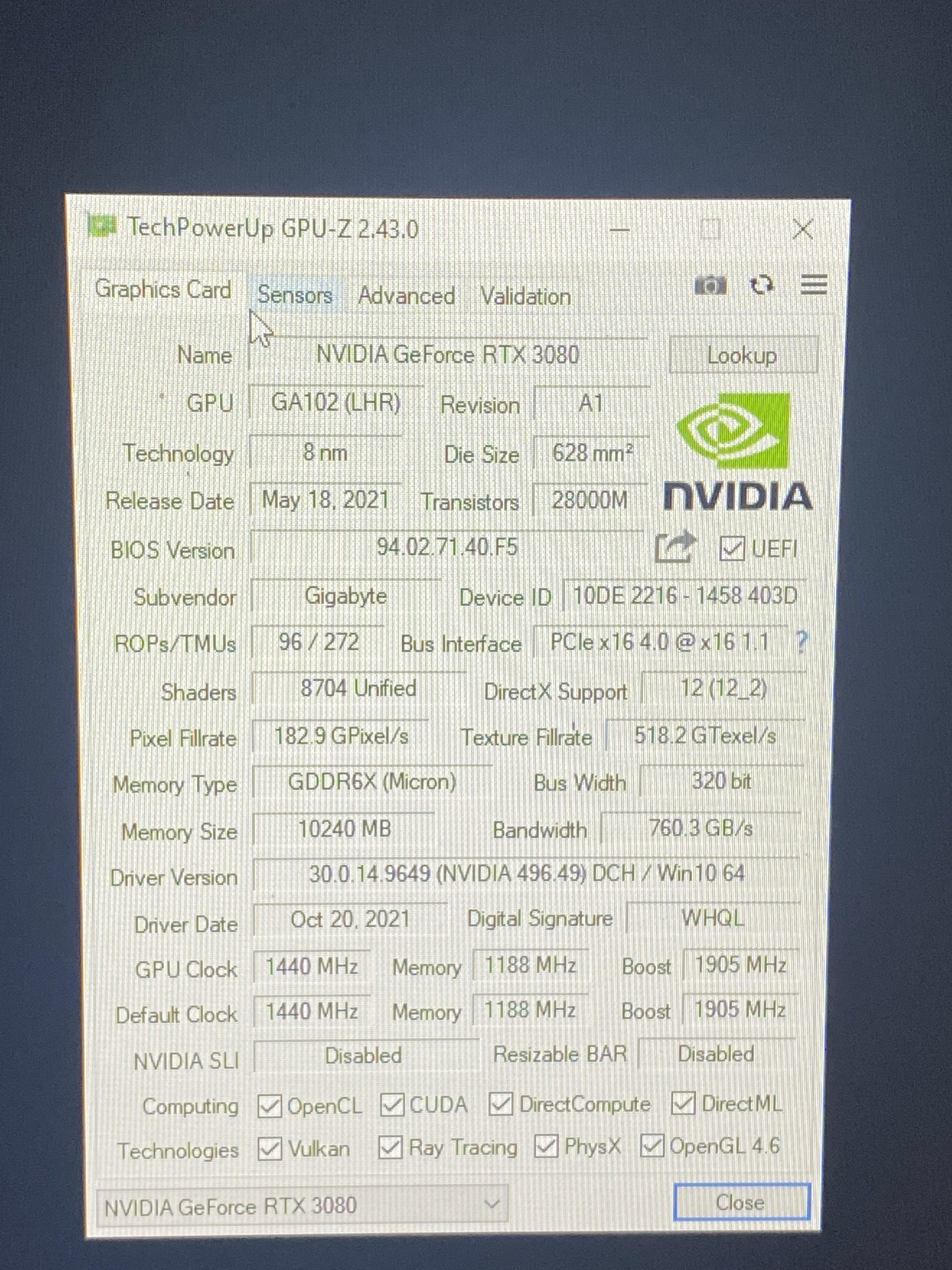

Gerne auch Screenshots von CPU-Z und GPU-Z einschicken.

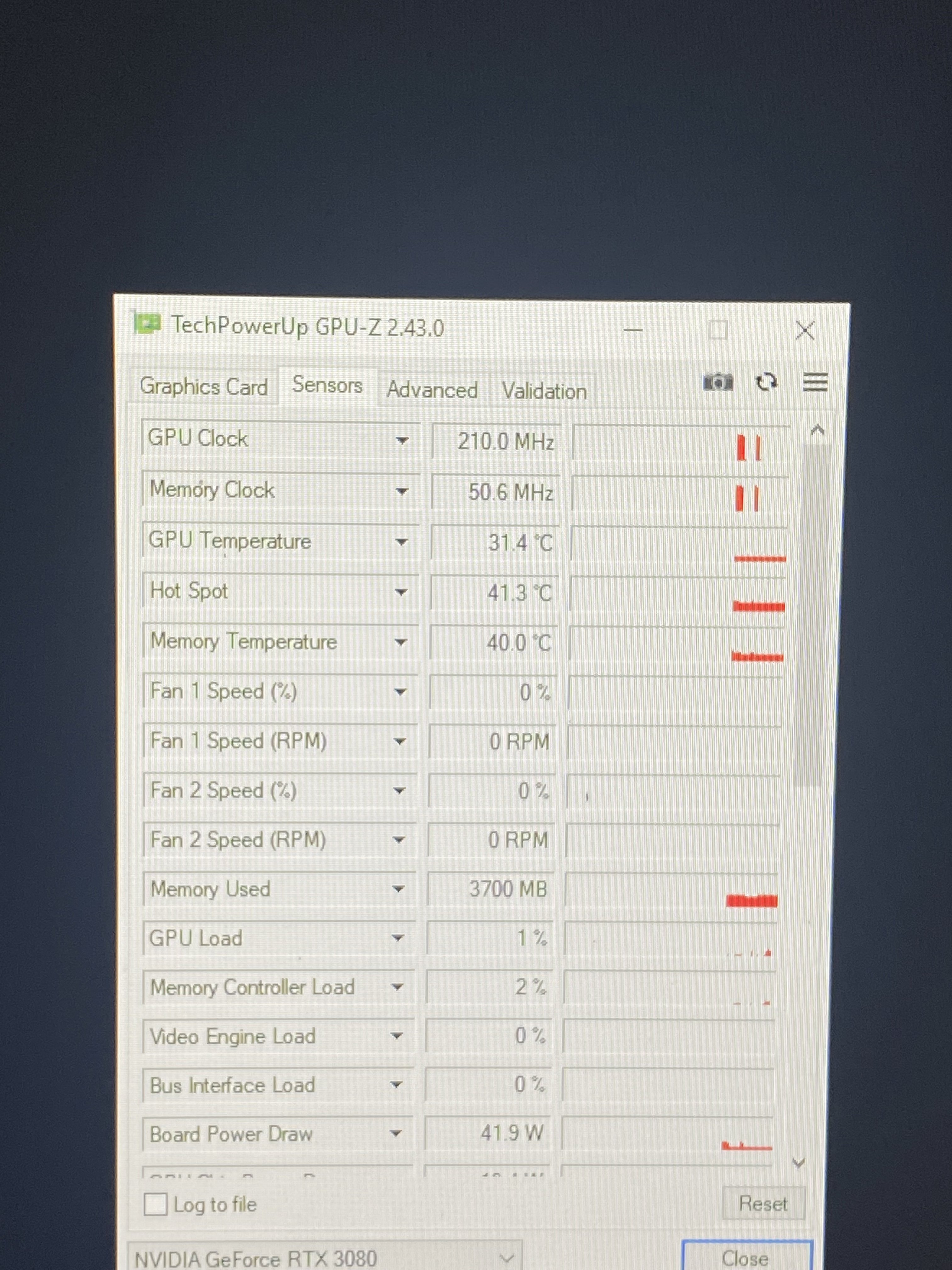

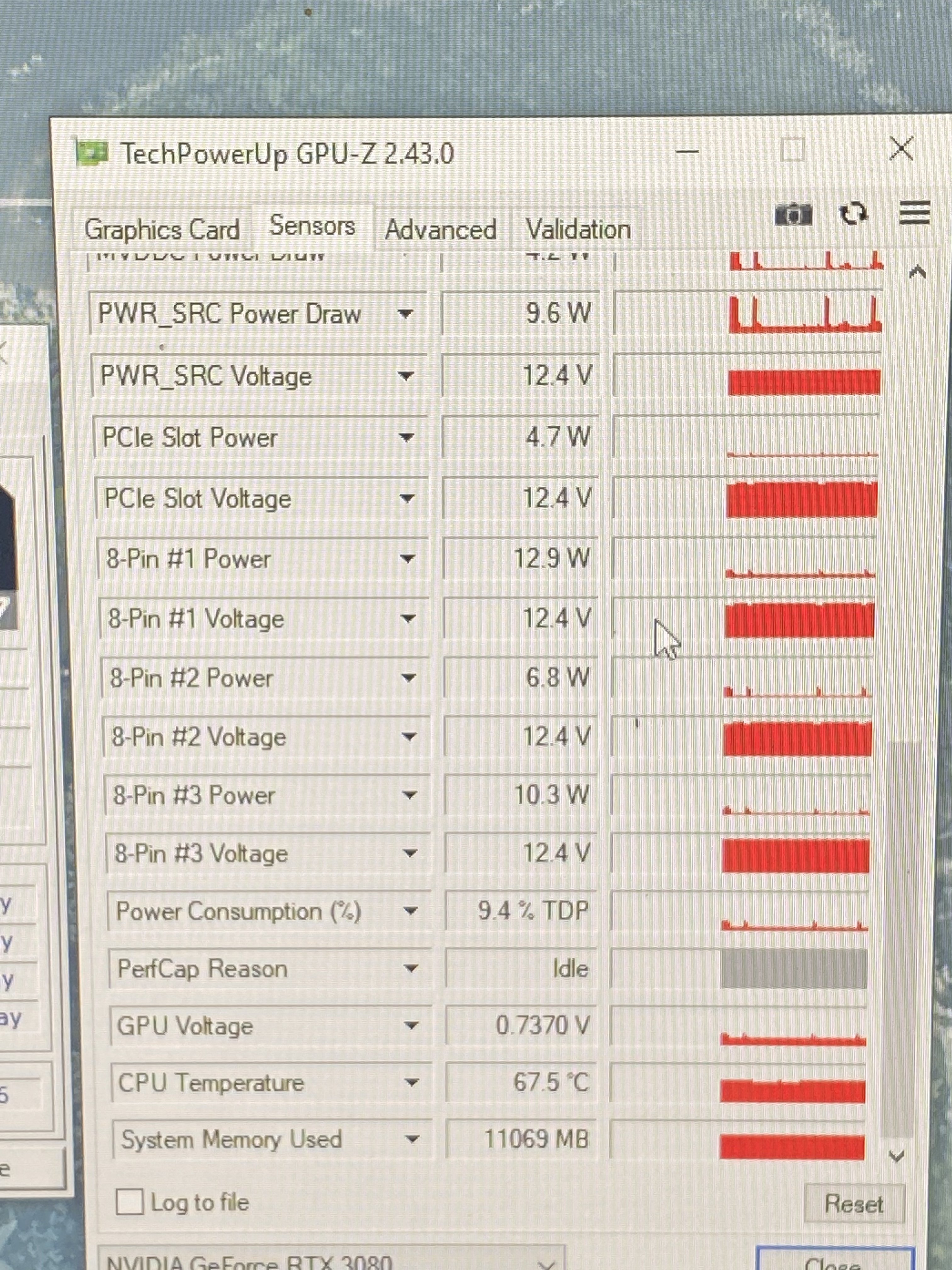

hier die anderen Bilder

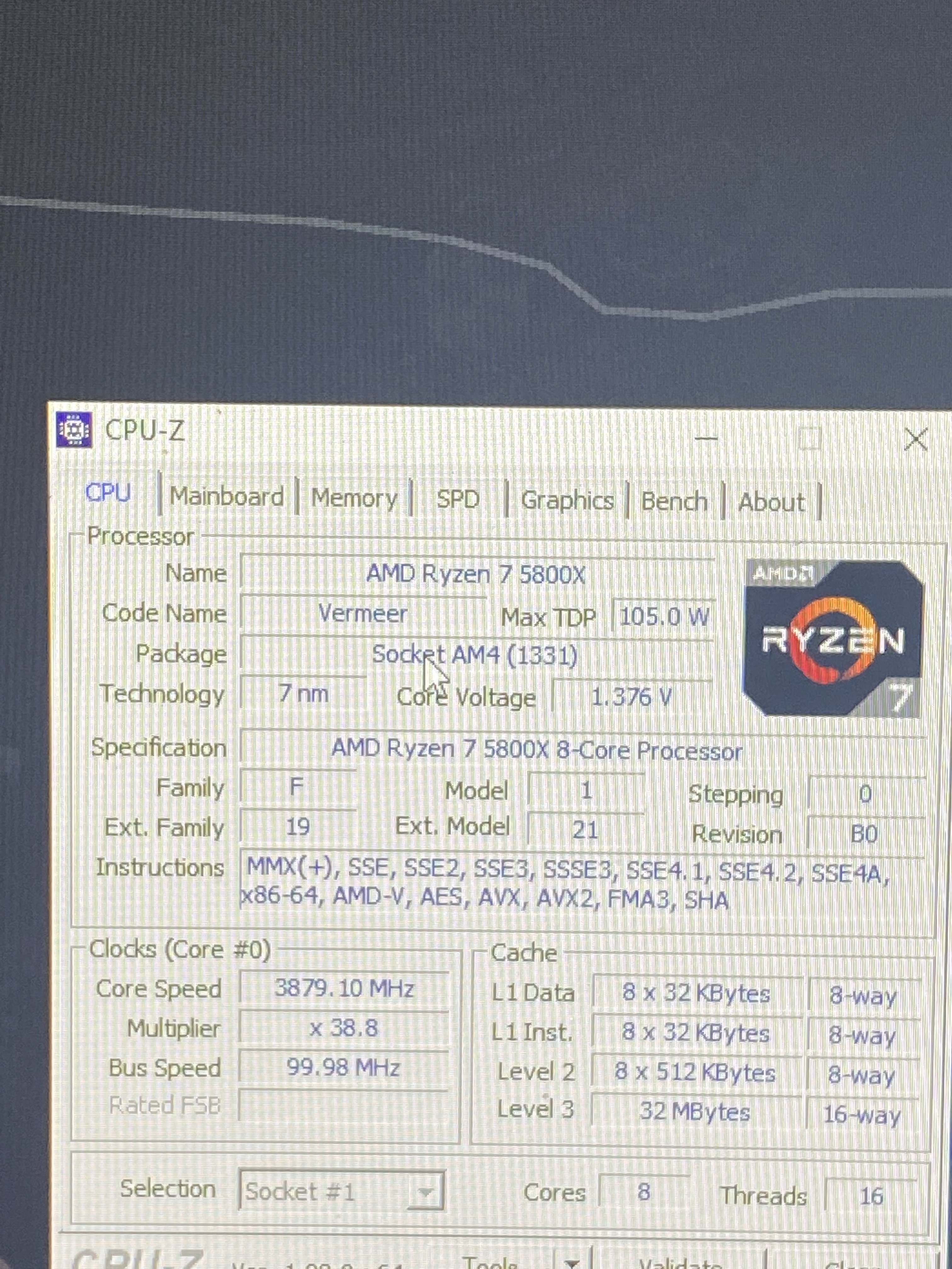

Und was macht die CPU derweil ?...Taktrate unter Last ? Und Temperatur ?
Reaktionen: Baal Netbeck
GPU-Z zeigt das Bus Interface mit PCIe 1.1 an. Ändert sich das, wenn du auf das Fragezeichen daneben klickst (öffnet dann den Render-Test)?
In gpu-z gibt's auch. Taktrate und Temperatur der CPU als Verkaufsgraph

Hier nochmal die anderen Daten der CPU
@mae1cum77 ja genau , Nvidia GeForce rtx 3080, pci Express x16 4.0@ x16 4.0 wird angezeigt

sind die screenshots unter load entstanden? cpu 67,5°
