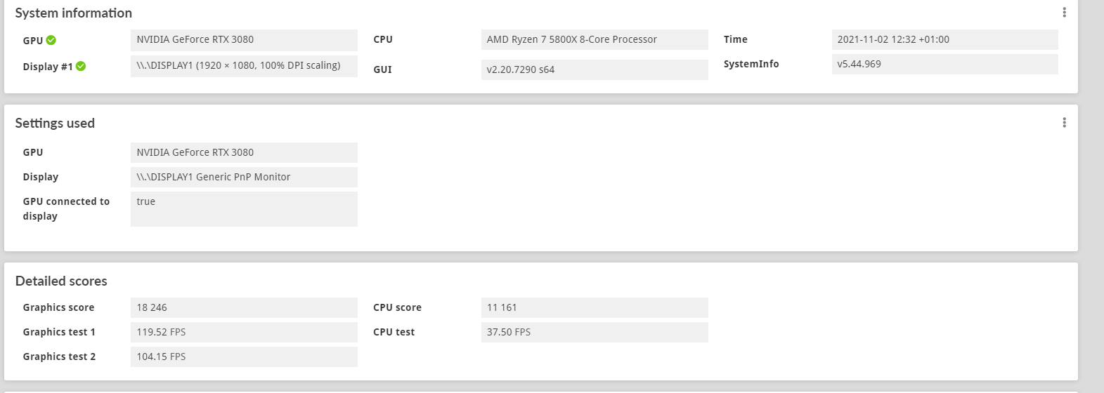

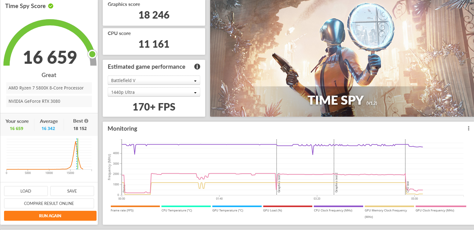

Andrevogt552 schrieb:
hier sind einmal die ergebnisse von 3D Mark , cinebench lasse ich ebenfalls gleich noch durchlaufen . Grafikkarte schaltet bei ca 55-60 Grad ganz normal die Lüfter ein .

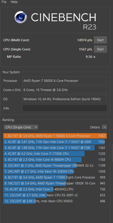

Hier ist einmal ein Benchmark von Cinebench
Naja das sieht soweit ja ganz ordentlich aus, sowohl Karte als auch CPU liefert. Dann kann es meiner Meinung nach schonmal nicht am BIOS (weder Mobo noch Graka) liegen. Wenn es nur dort auftritt ggf. mal Battlefield neu installieren und/oder den Graka Treiber sauber mit DDUninstaller runterwerfen und neu installieren, ggf. ohne Geforce Experience. 70°C auf der CPU sind auch erstmal nicht weiter bedenklich, wenn Zen3 Chips weit Richtung oder über 90 gehen kann man anfangen sich Sorgen zu machen, v.a. wenn die Kühlung an sich passt. Die Chips boosten recht aggressiv je nach Einstellung und Last, das ist erstmal nichts bedenkliches. Kann man ggf. mit Curve Optimizer, PPT etc. hin optimieren so dass die Laustärke und Temps für dich okay sind, aber das ist hier jetzt augenscheinlich nicht das Problem.
