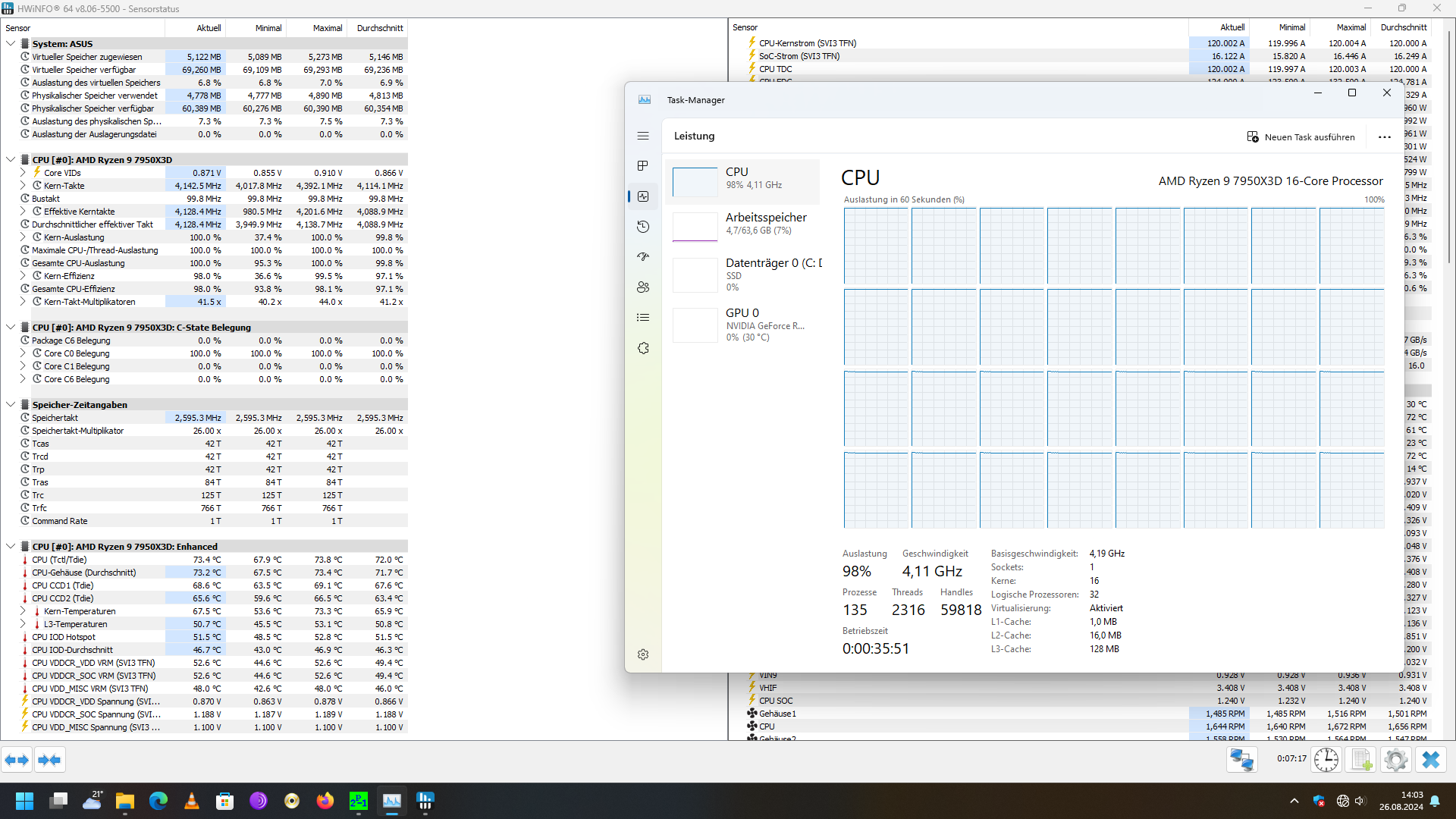

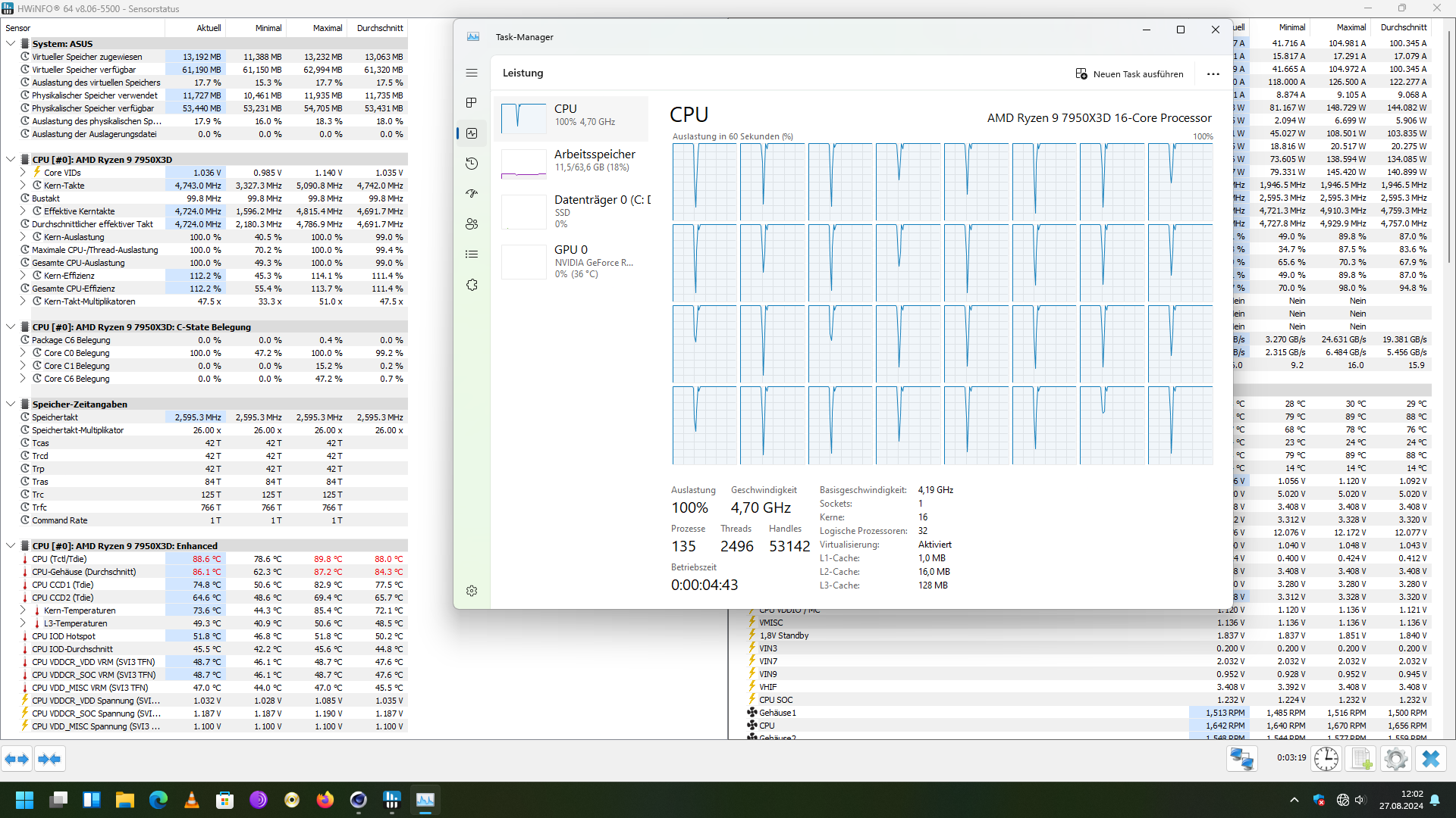

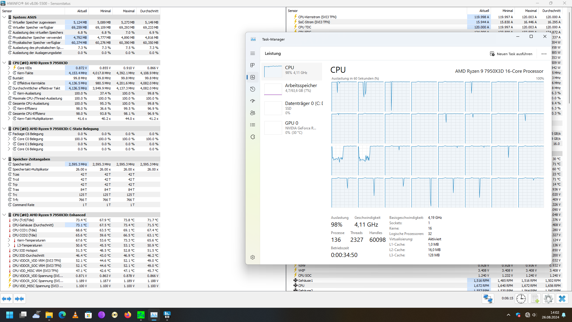

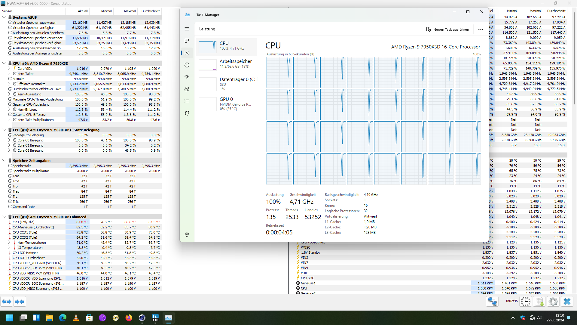

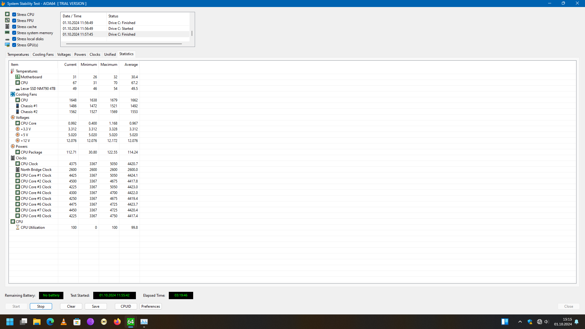

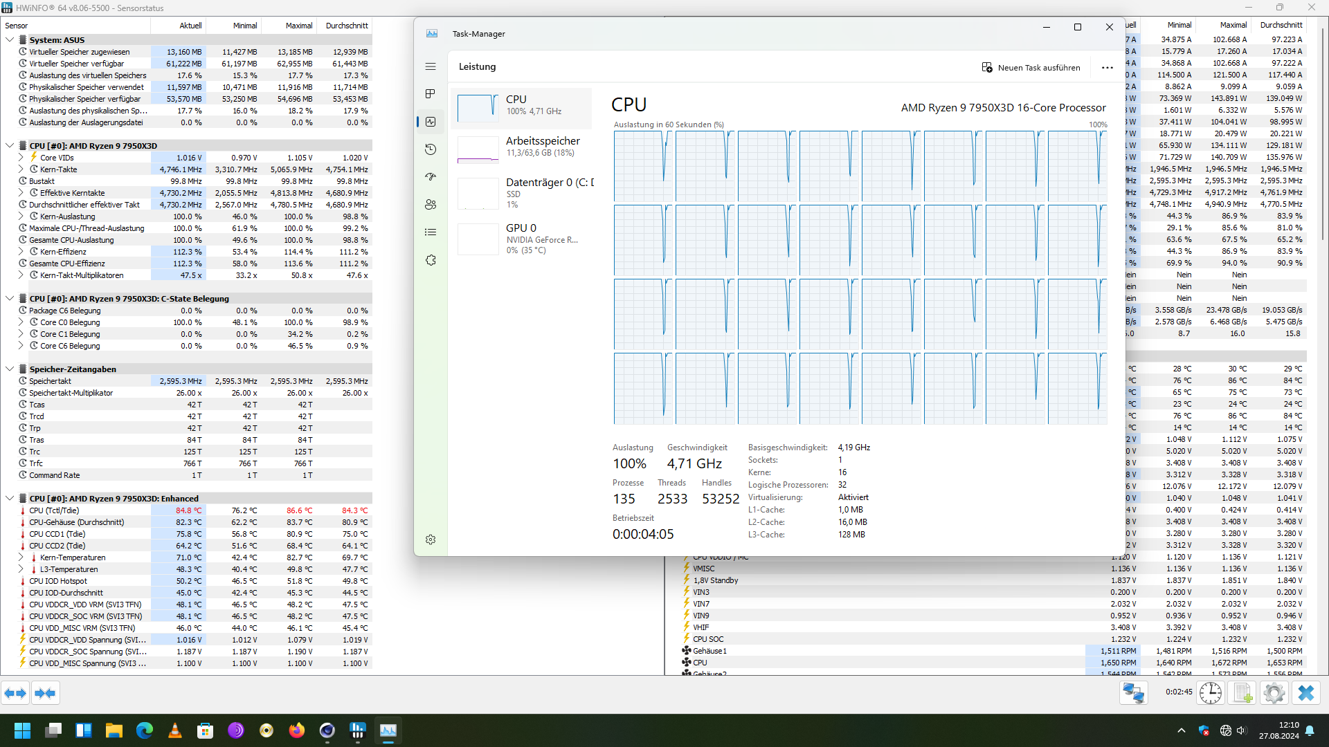

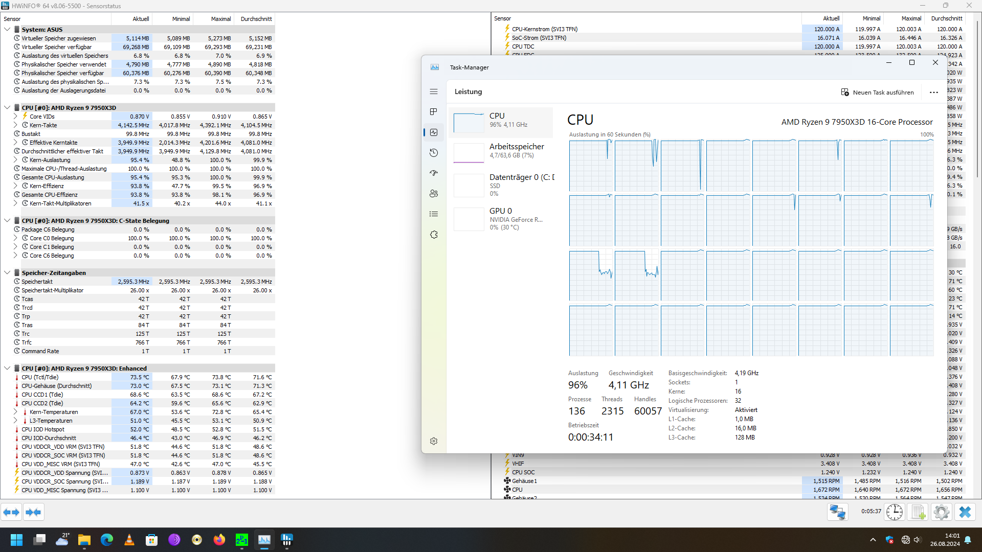

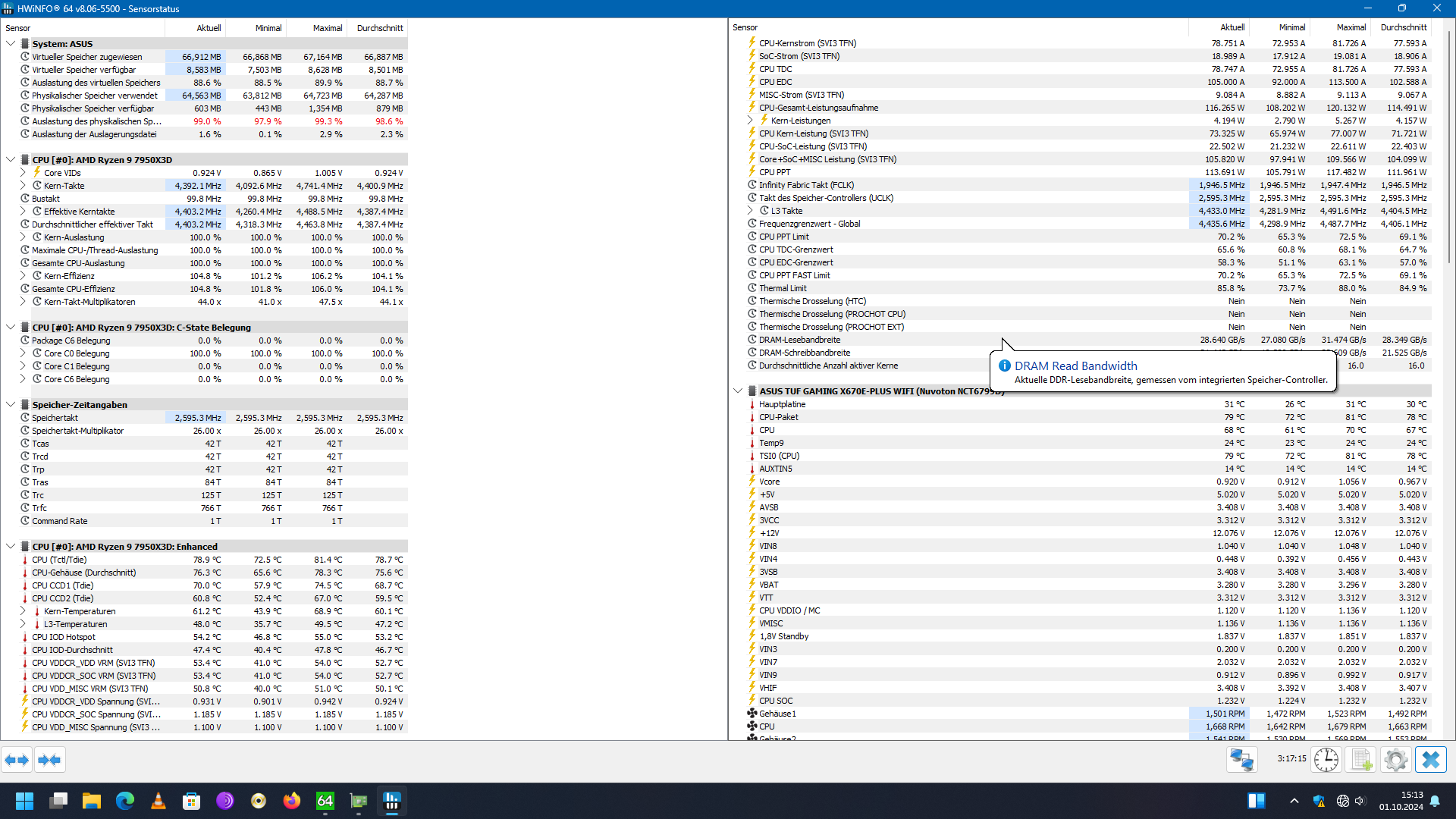

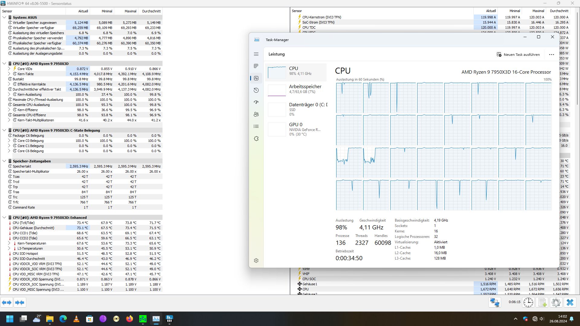

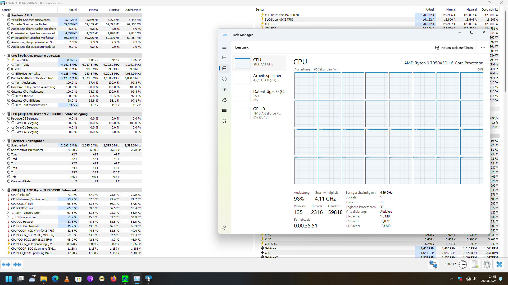

Ich habe heute den ganzen Tag die CPU mit prime95 8 Stunden lang einen Stresstest gemacht und da ist mir in Windows Taskmanager aufgefallen, das die CPU niemals bis auf 100% Auslastung gekommen ist, die höchste Auslastung, war bei höchstens 98%. Die Temperaturen waren alle im grünen Bereich. Hier mal die Bilder.
Screenshot (10).pngScreenshot (11).pngScreenshot (12).pngScreenshot (13).png
Ich bin alle Energieoptionen durchgegangen und habe auch wie Aktaion empfolen hat
Global C-state Control auf Disabled,
ACPI _CSI C1 Declaration auf Disabled
IOMMU + PCIe ARI Enumeration auf Disabled
diese Einstellungen zu verwenden. Irgendwie scheint es so auzusehen als würde mein Mainboard die CPU nicht 100% auslasten zu können. Wenn ihr im Bild3 es stark vergrößert, da kann man im ganz oberen Bereich erkennen dass die Linien etwas zackig sind und deswegen auch nur die 98er% Auslastung.
Was könnte dahinter stecken?
Liegt nicht am Mainboard.
Könnte an Windows liegen, oder auch an instabilitäten. da soll das wohl auch so sein, das man da so einbrüche hat obwohl das Programm (welcehs auch immer) eigentlich die CPU auf 100% halten würde.
Vielleicht ram nnicht stabil? xmp/Expo/etc?
Hast du die CPU-Belastungskalibrierung auf Stufe 1 gestellt? Das sieht stark nach den Spannungseinbrüchen aus.
Mal kurz zur Info. Falls mit "CPU-Belastungskalibrierung" die LLC (Load-Line Calibration) gemeint ist. Bei ASUS gilt: Level 1 -> höchster Vdroop, Level 8 -> geringster Vdroop ("flat"). Also genau andersherum, als es manch anderer Mainboardhersteller bezeichnet.

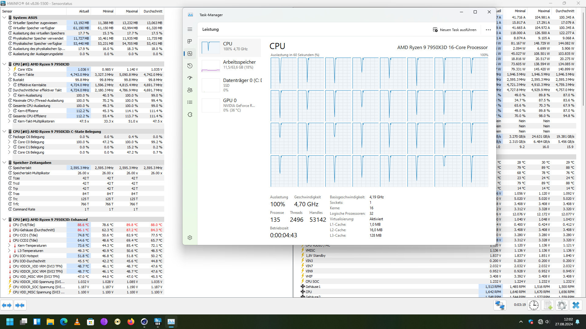

Ok, ich habe das Global C-State wieder aktiviert. Das CPU-Belastungskalibrierung Stufe 8 habe ich aktiviert außer sehr heiße Temp von 90 grad habe ich keine Unterschiede bemerkt.

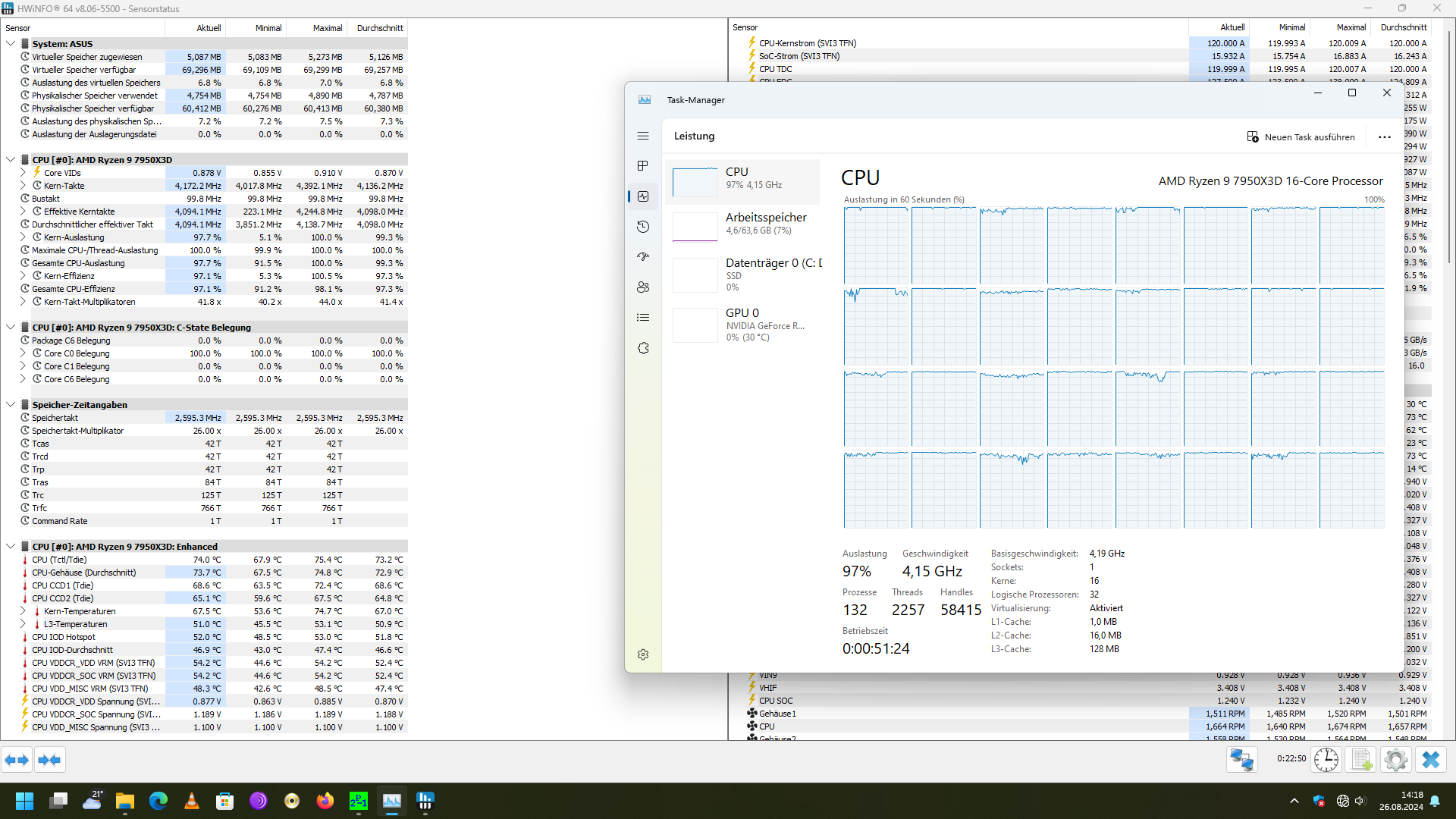

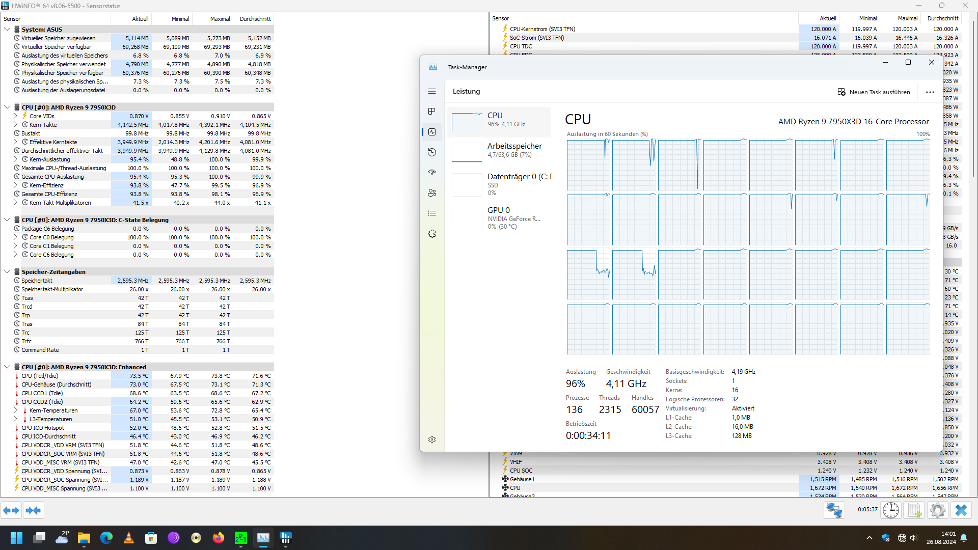

Und auch wenn ich das CPU-Belastungskalibrierung auf Auto stelle bekomme ich in CB24 niedrige Temps höchstens 86 Grad, aber trozdem fällt der Takt für eine Sekunde stark runter hier mal die Bilder.

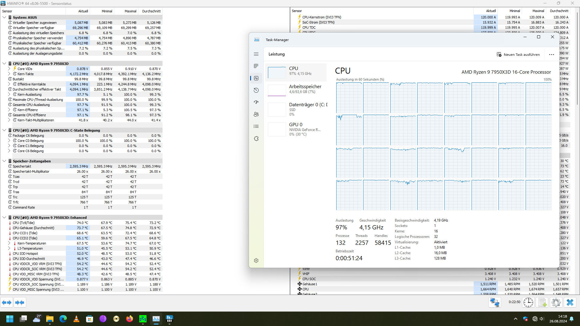

Bild 1 ist mit der Belastungskalibrierung Stufe 8 und Bild 2 ist auf Standard mit etwas niedrigen Temps.
Achso wenn ich bei der Belastungskalibrierung Stufe 8 noch den ECO Modus einschalte, dann Taktet die CPU dauerhaft auf nur noch 3 Ghz.
Achso bei prime95 hats sich schon erledigt, da war der falsche Test.

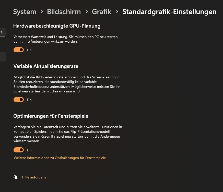

Wenn die Chipsatztreiber drin sind, funktioniert das automatische "Priorisieren" des 3DCache CCDs sobald ein Spiel läuft NUR wenn das Energieprofil "Ausbalanciert" gewählt ist. Alles andere und Windows kommt total durcheinander.
Da Du bereits Process Lasso genutzt hast, und sogar manuell die CCDs zugewiesen hast kann ich Dir nur noch einen Tip geben.

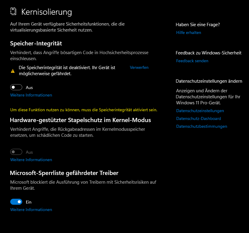

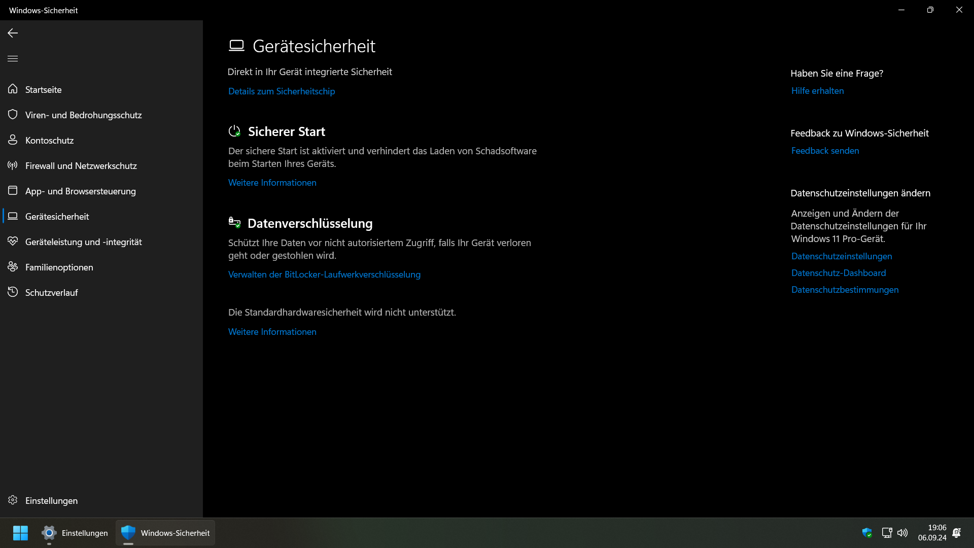

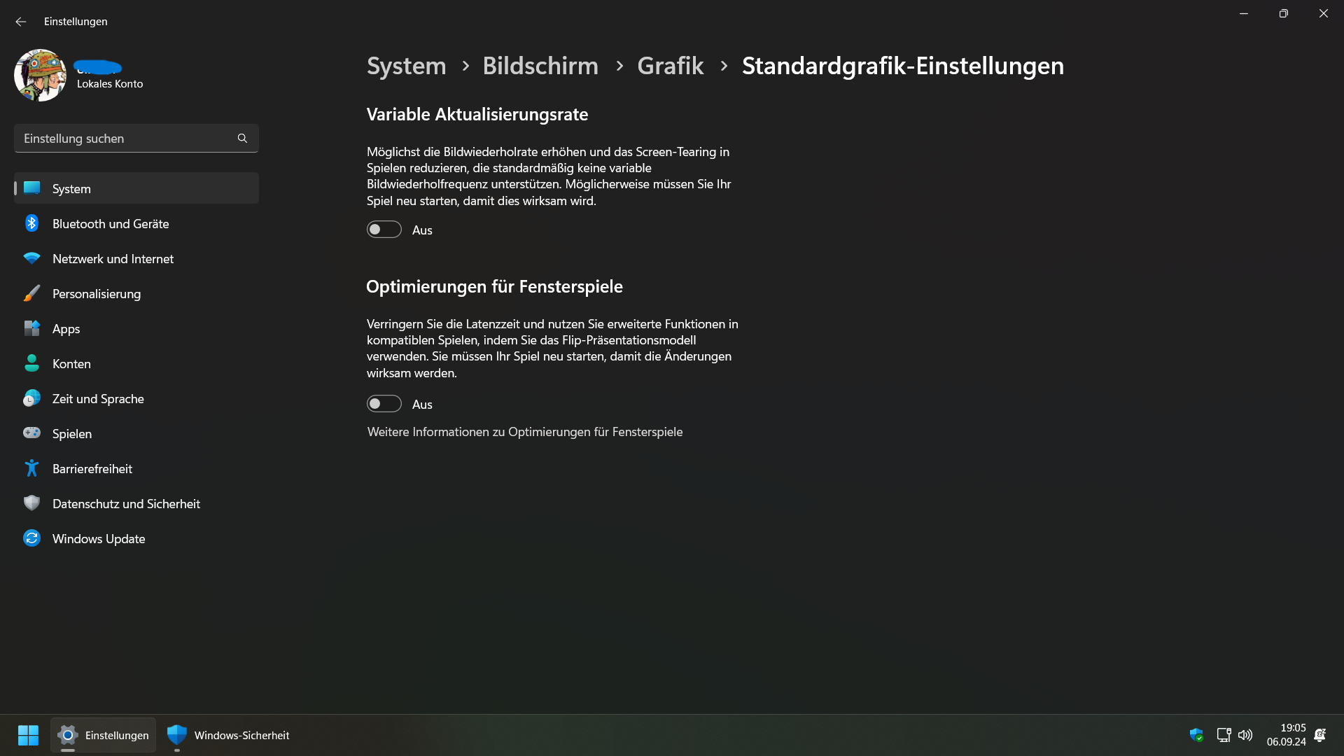

Kernisolierung deaktivieren (Speicherintegrität) und gleichzeitig auch mal HAGS (Hardware accelerated Graphics Scheduling) deaktivieren (ganz oben)
und im Bios suchst Du mal nach Prefered Cores CPPC (gibt ja eine Suchfunktion) dort kann man Cache, Frequency und Driver auswählen. Auto sollte auf DRIVER stehen aber ja, stell es manuell auf DRIVER ein. Dann regelt der Chipsatztreiber im OS wann er CCD 0 benutzt für die Spiele, so wie es sein sollte.
Die ganzen "speziellen" Tweaks die Du jetzt versucht hast, mit den Global C-States und C1 Declaration u.s.w. solltest Du natürlich wieder auf Auto umstellen, denn wer weiß schon wirklich wie das in Zugehörigkeit/Anhängigkeit mit den Chipsatztreibern und der Kommunikation dafür, wirklich funktioniert.
Kann gut sein das durch deaktivierte C-States gar nichts mehr so funktioniert mit dem Windows Scheduler...
Aber ja,...Kernisolierung und HAGS einfach mal probeweise deaktivieren. Ob man die Kernisolierung wirklich "braucht" muss jeder selber wissen, aber HAGS war ja leider auch eine zeitlang dafür berüchtigt, MikroRuckler zu verursachen, wobei das allerdings der Vergangenheit angehören sollte.

Ich habe mal testweise im BIOS die Kernisolierung und Rezizebar deaktiviert sowie die CCDs Zuweisung auf driver eingestellt und die anderen Sachen wieder auf Auto aktiviert.
So da habe ich ein Problemspiel Far Cry6 heute mal mit den Einstellungen verglichen und es waren unterschiedliche Welten zu spüren.
Während die Kernisolierung und Rezizebar an waren hat das Spiel besonders beim Auto fahren oder Schnellbootschwimmen extrem gelaggt und das egal ob vsync an war oder nicht.
Und wie ich diese benannten Einstellungen vorgenommen habe, haben diese laggs deutlich nachgelassen, nur beim genauen Beachten merkt man noch sehr leichte Bildverzehrungen, aber das Spielerlebnis ist deutlich um vieles besser geworden. ich werde in der nächsten Zeit auch andere Spiele mal durchspielen und beobachten wie es sich da verhält.

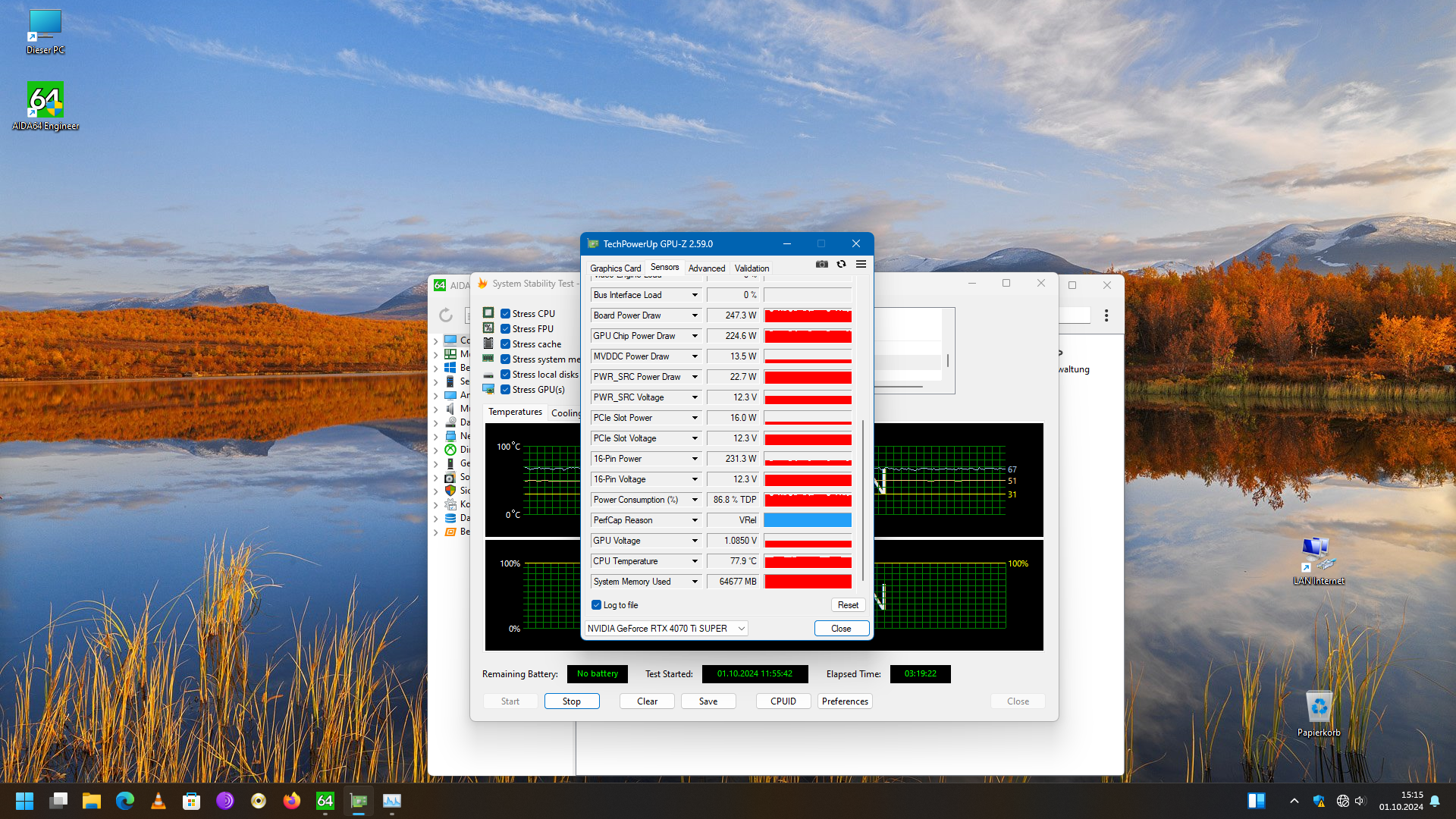

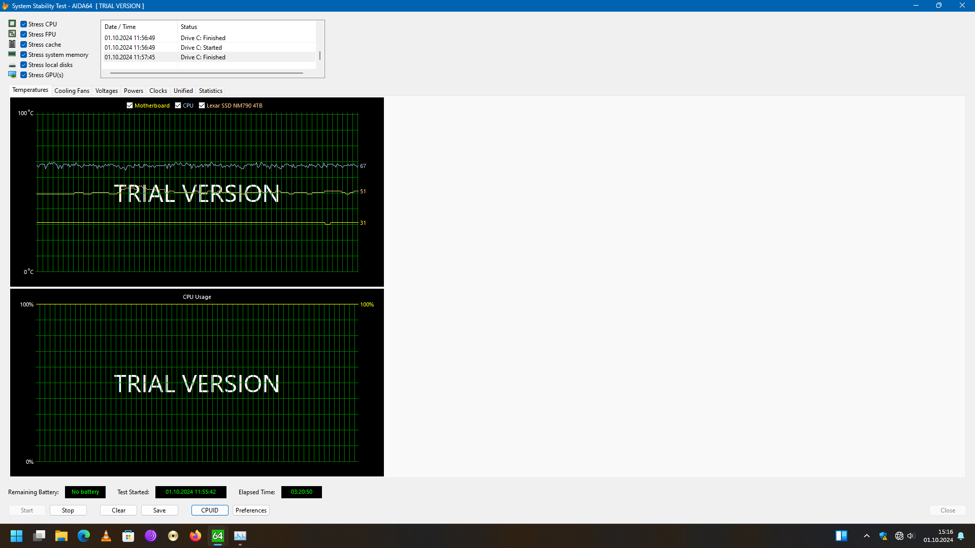

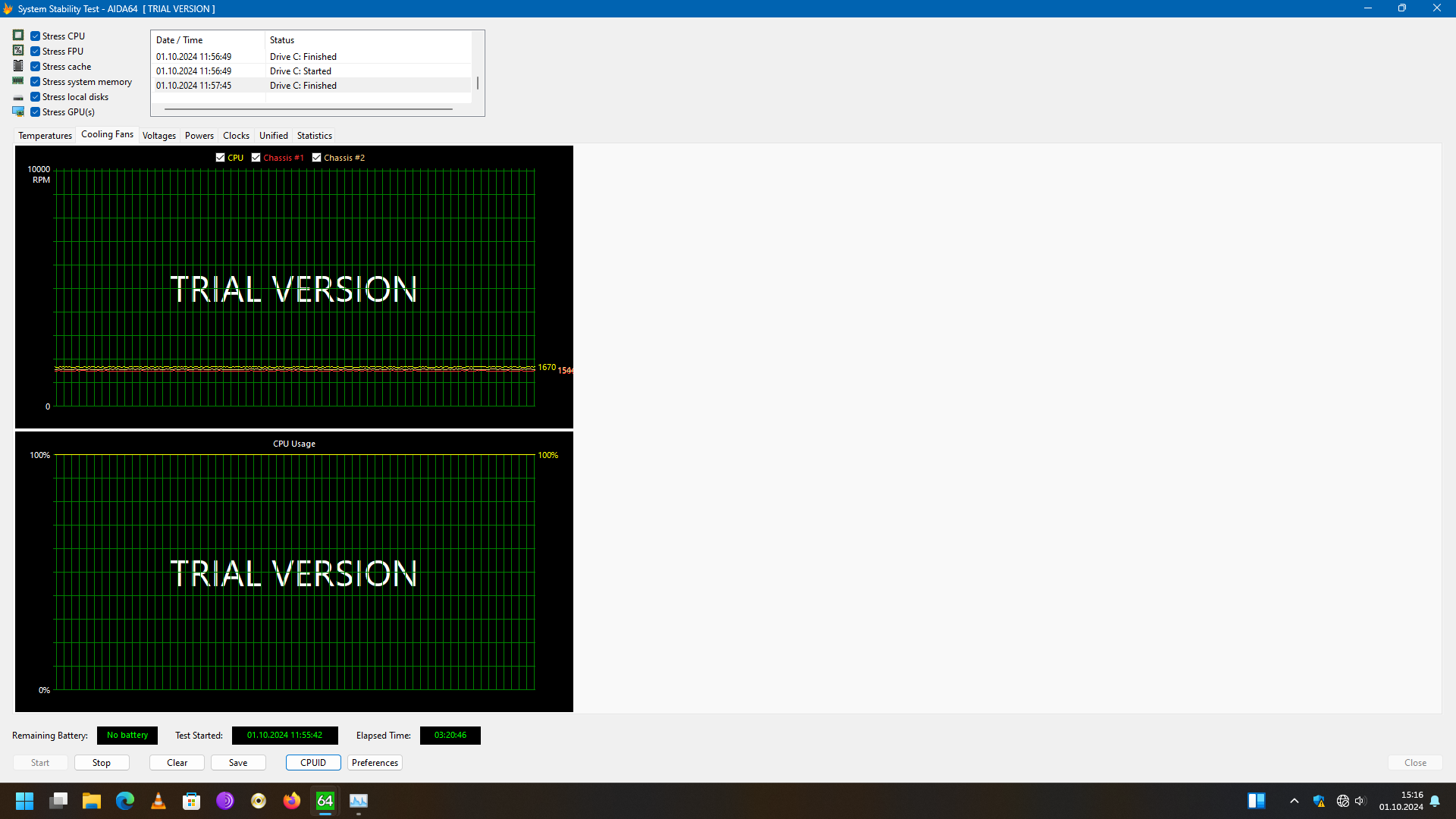

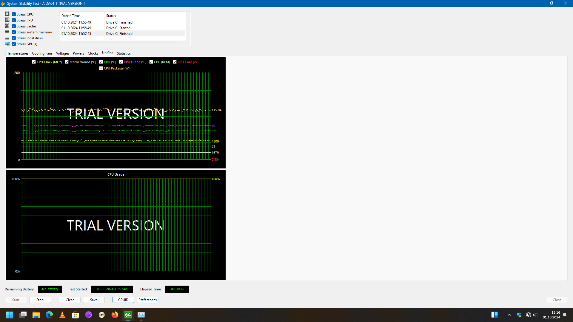

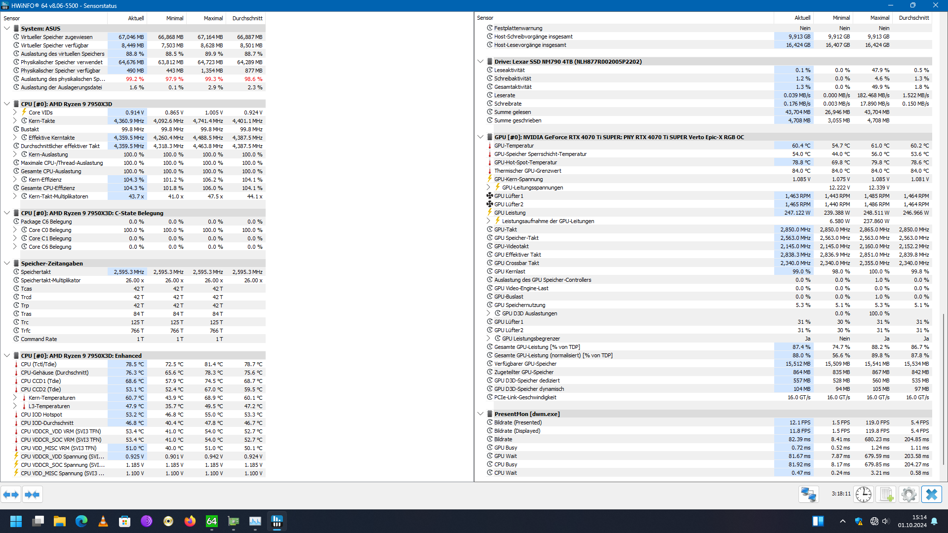

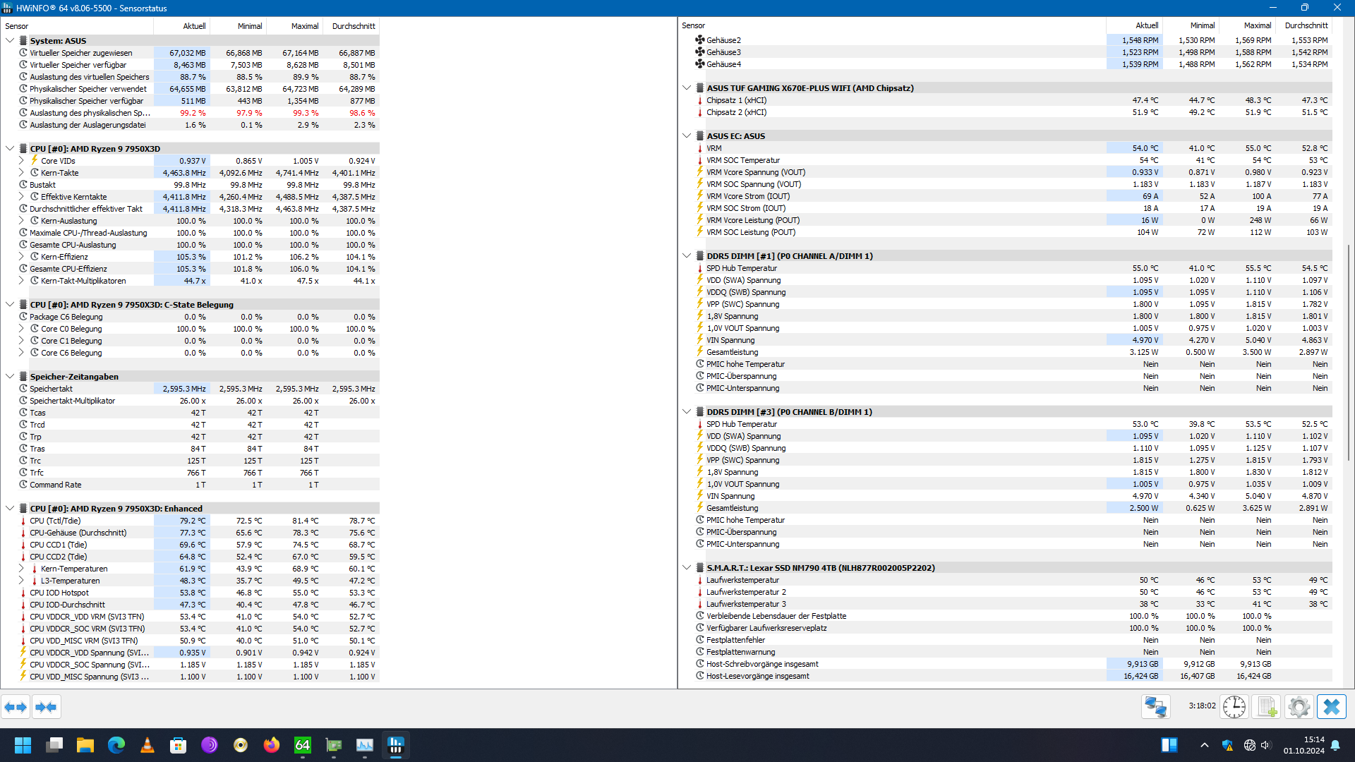

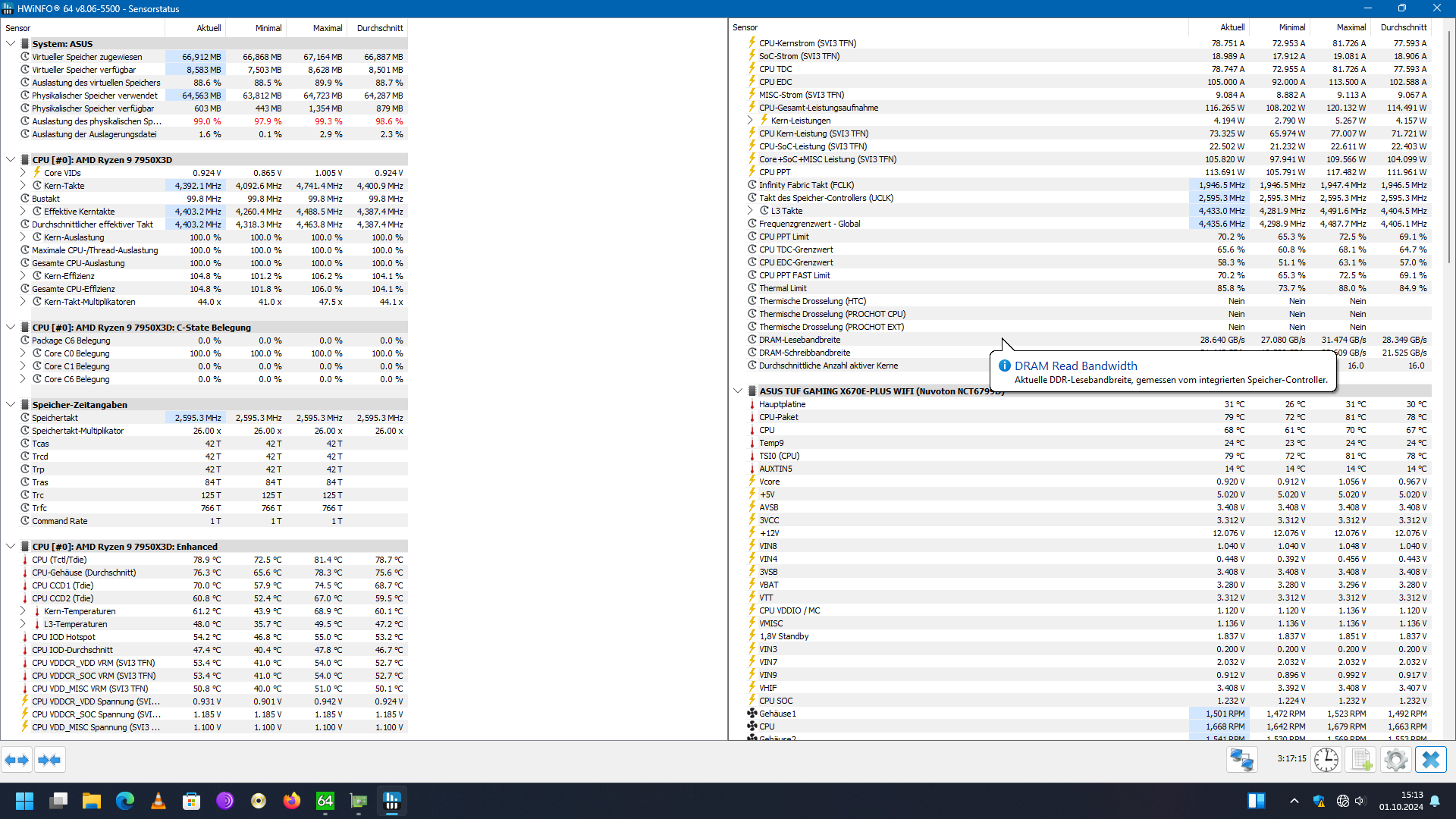

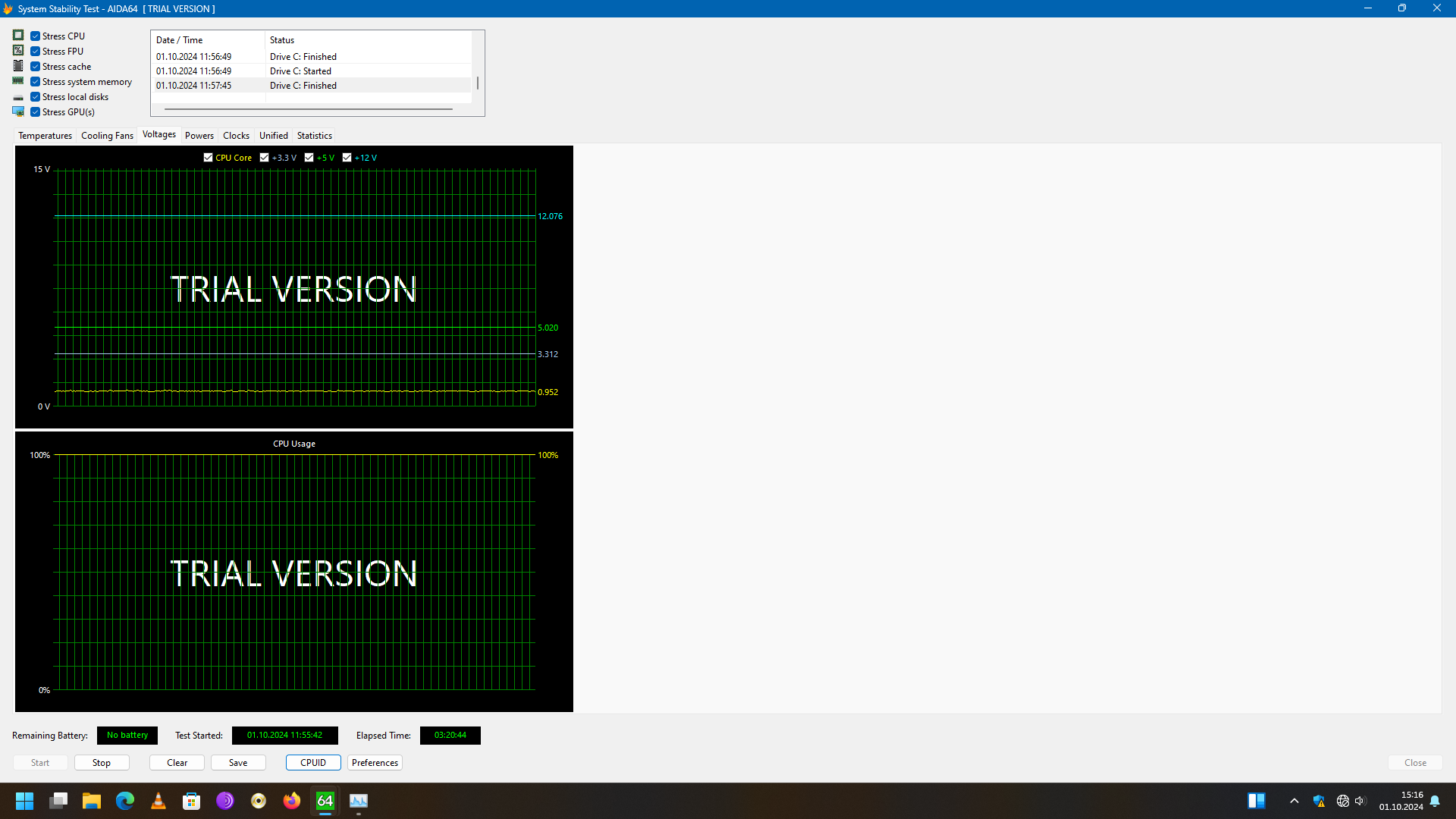

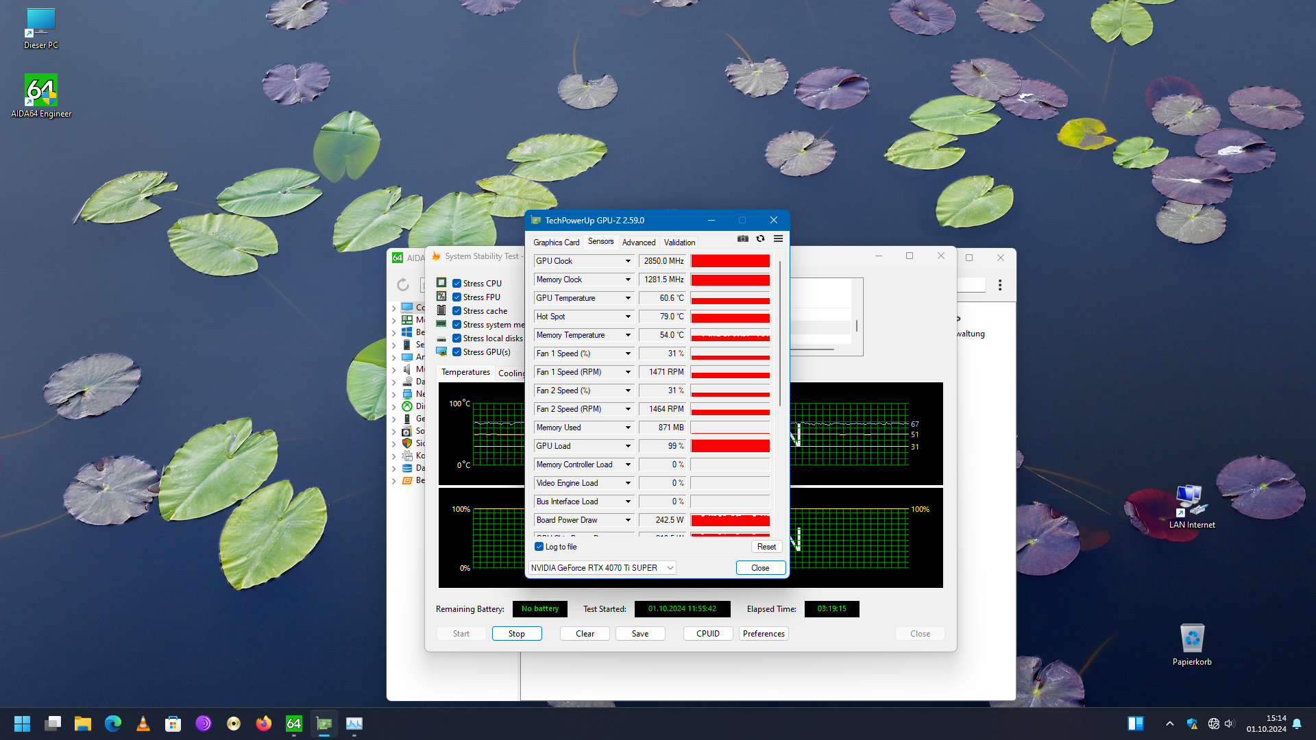

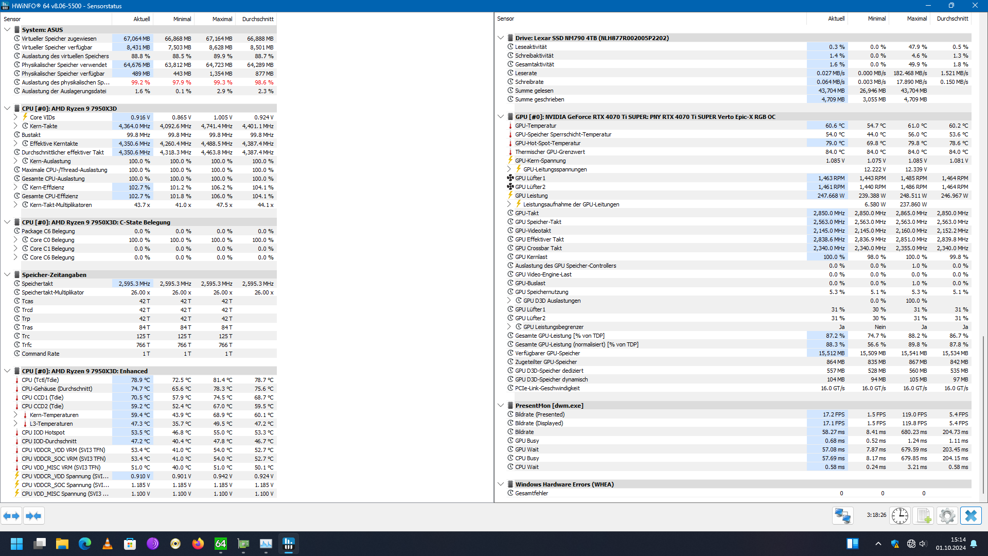

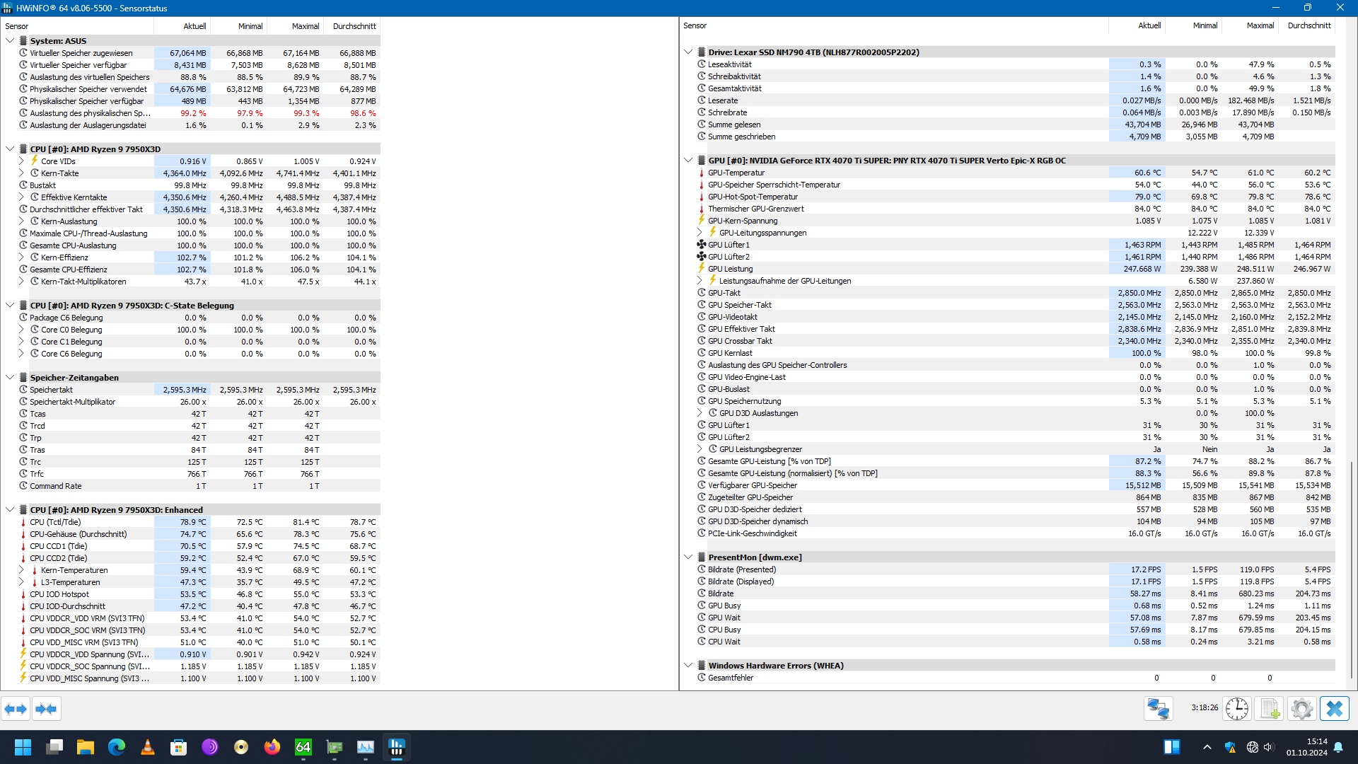

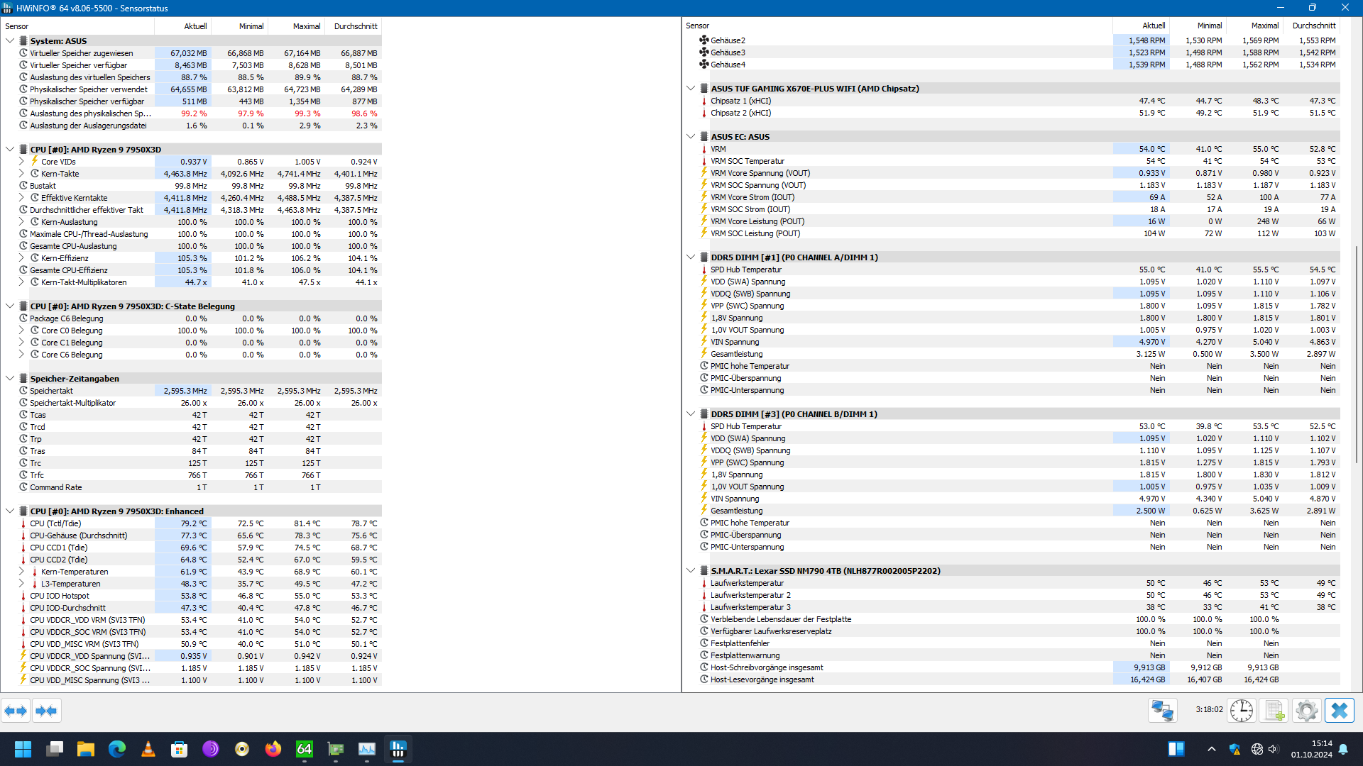

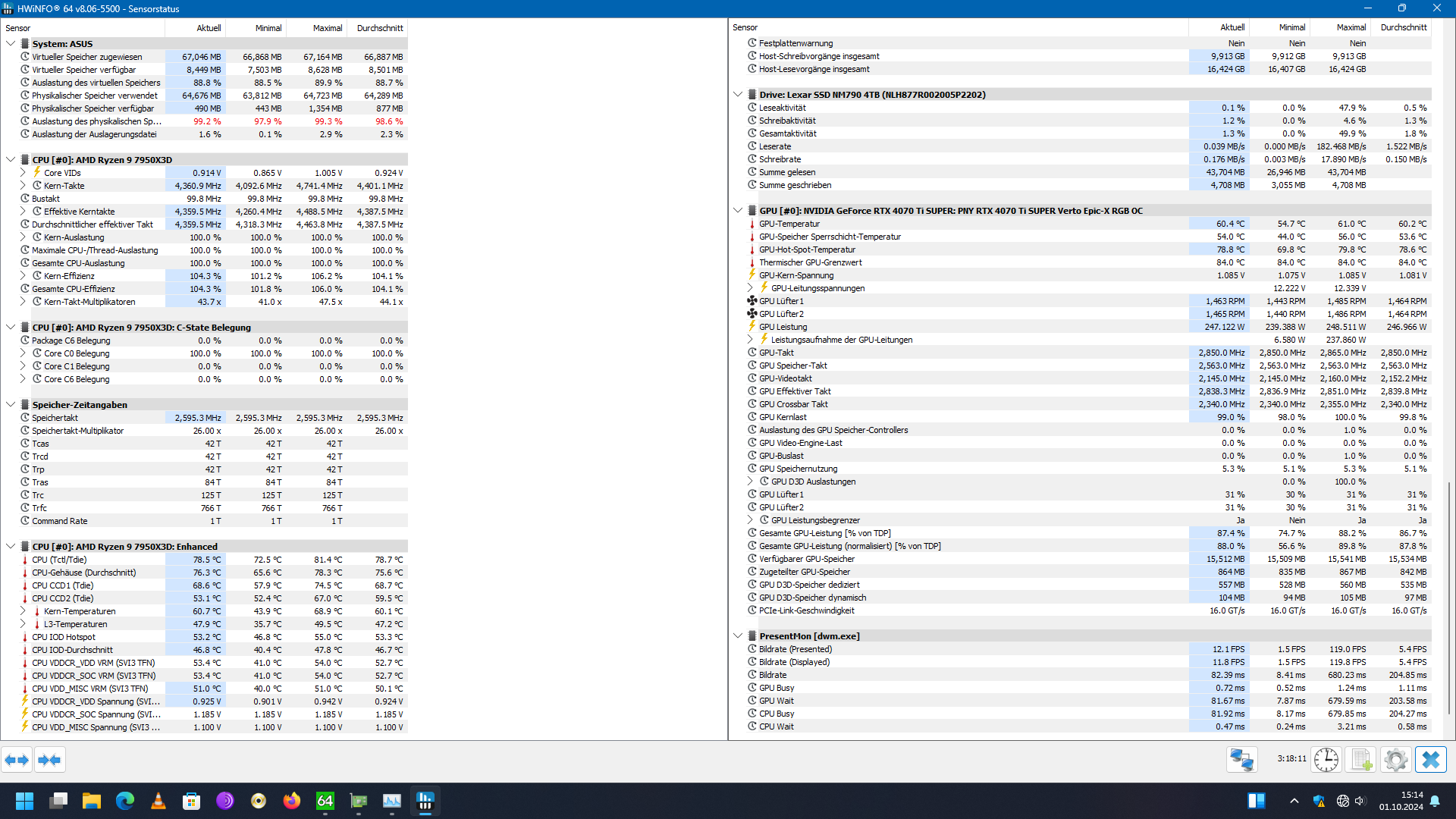

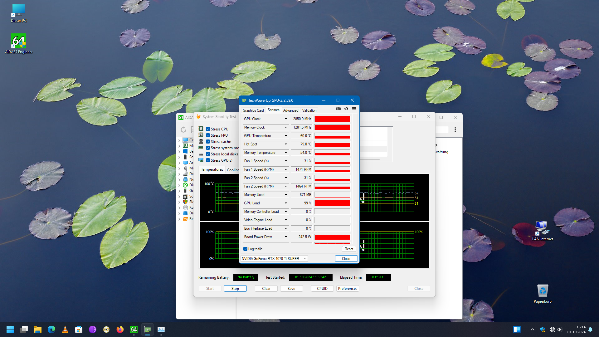

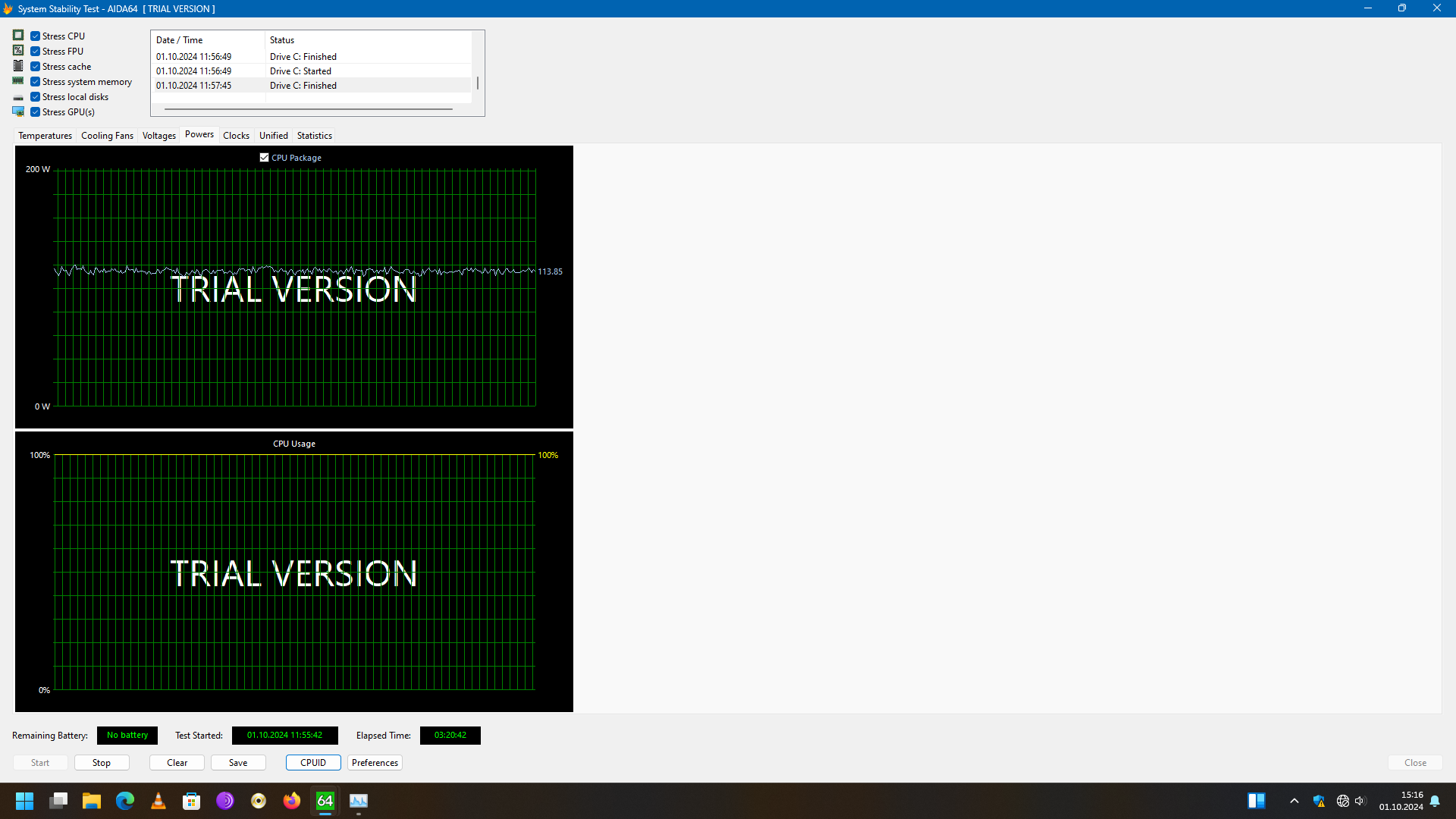

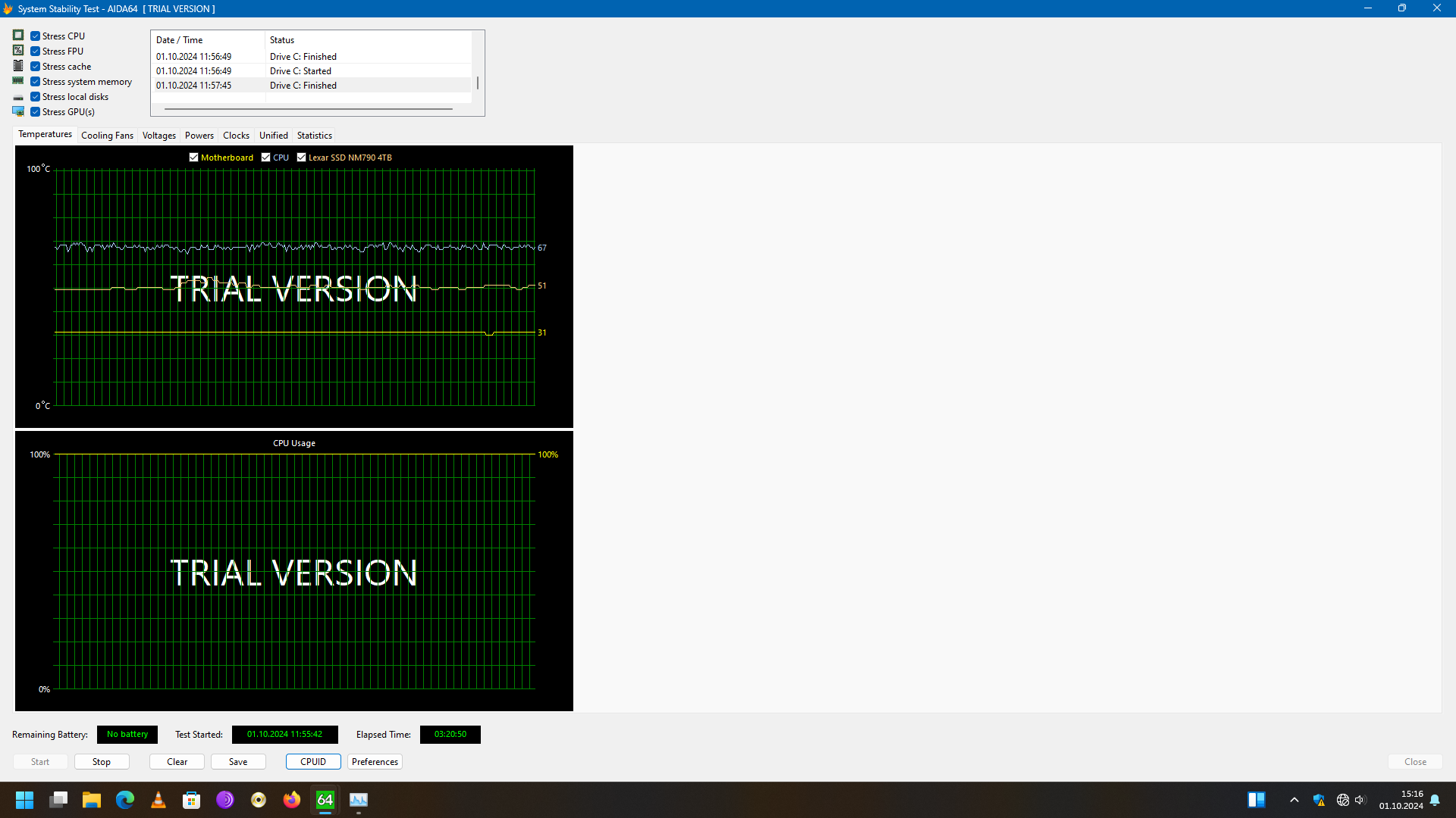

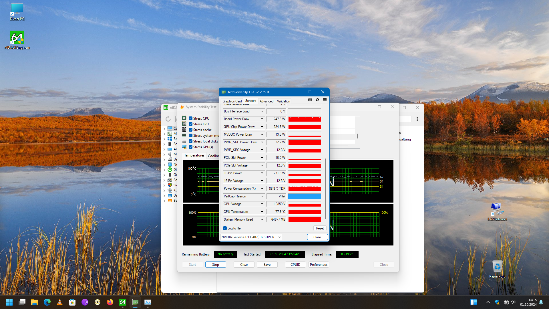

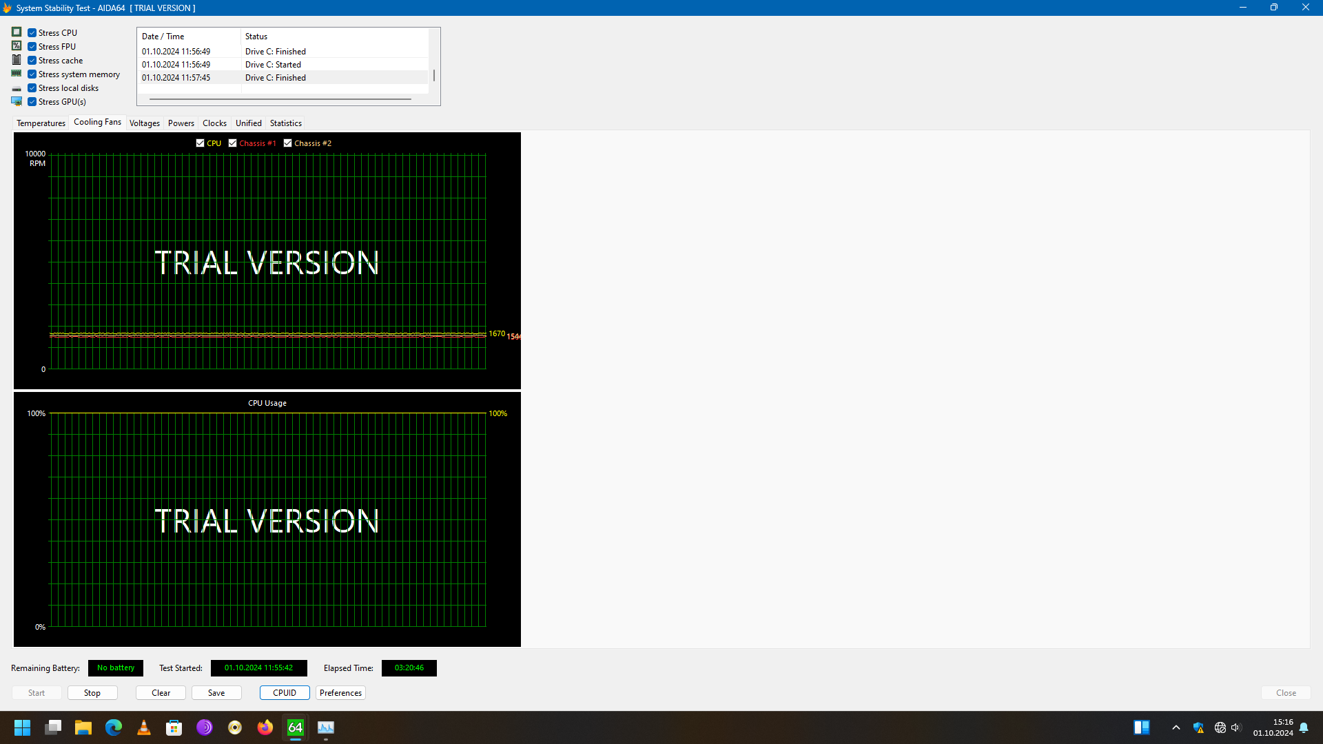

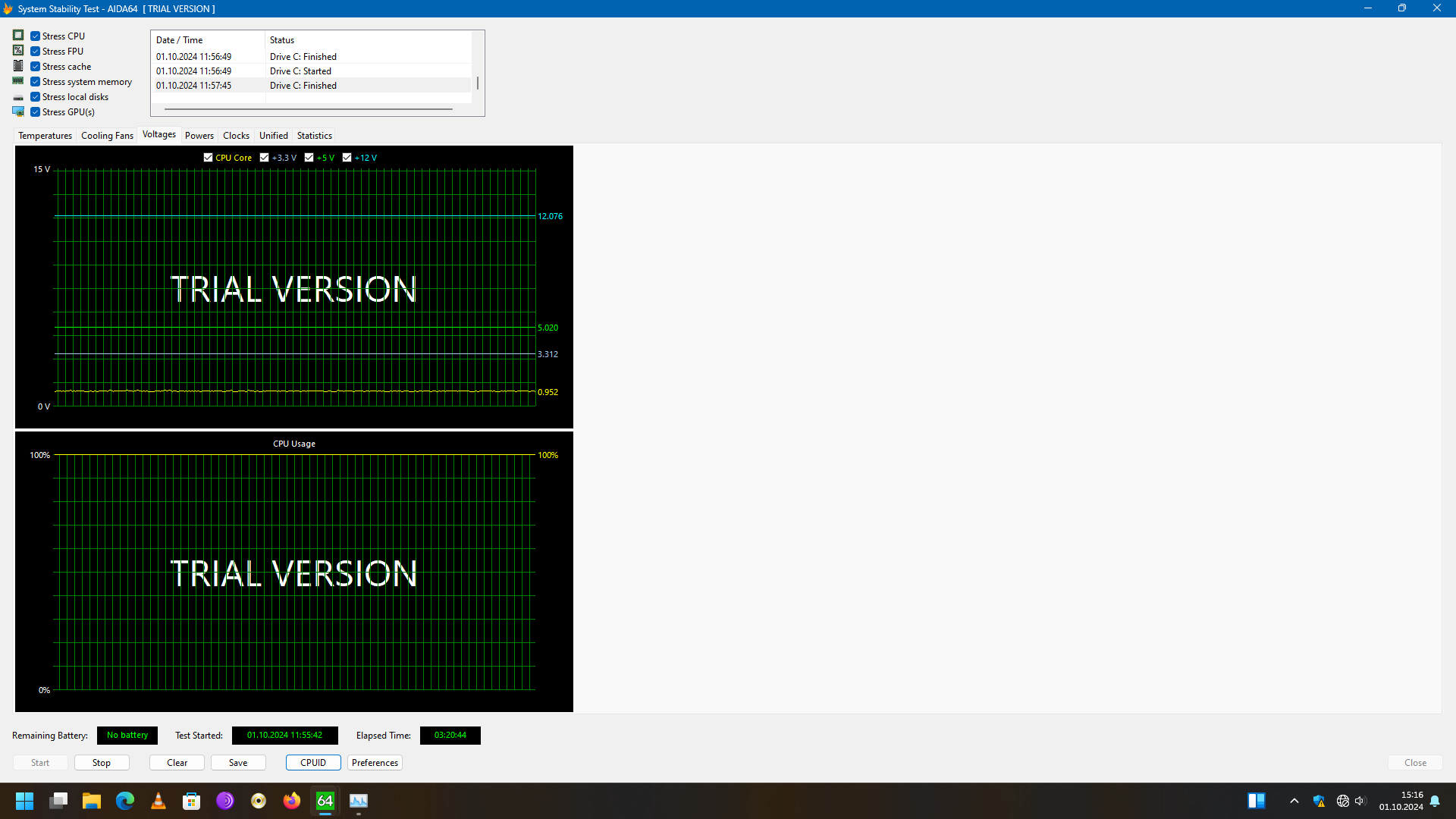

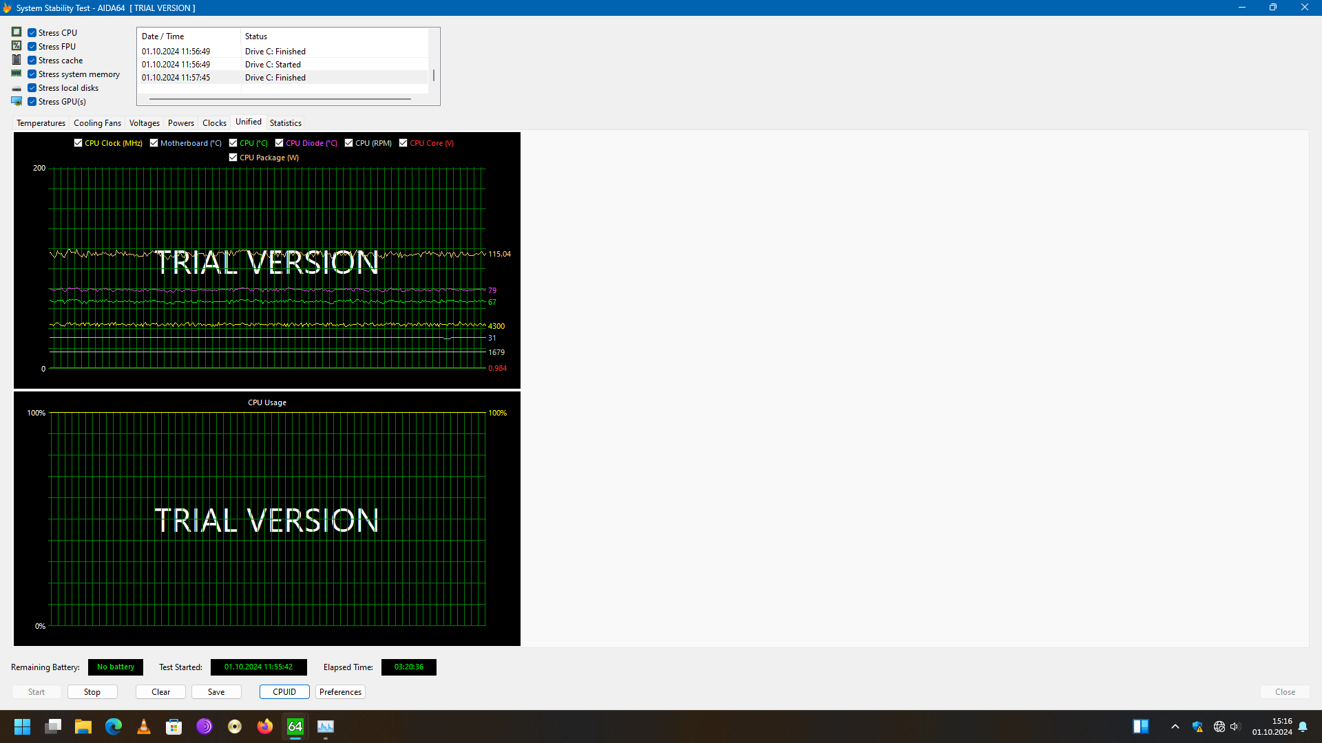

Ich habe das komplette System mit der AIDA64 getestet, da ich mich nicht so sehr mit der Technik auskenne lade ich mal die Aufnahmen von den Tests hoch, dass alles wurde unter Volllast getestet.
CPUz2-2.pngGPUz 1-2.pngScreenshot (62).pngScreenshot (63).pngScreenshot (64).pngScreenshot (65).pngScreenshot (68).pngScreenshot (69).pngScreenshot (70).pngScreenshot (71).pngScreenshot (72).pngScreenshot (73).pngScreenshot (74).pngScreenshot (89).png
Wie groß ist deine Systempartition?
Wie ist deine Auslagerungsdatei eingestellt?
Warum sind bei dir 64 GB RAM voll ausgelastet? Hintergrundprogramme?
Der RAM läuft auf 5200 MT/s bei Latenzen wie eingeschlafene Füße. Gibt es dafür einen Grund?

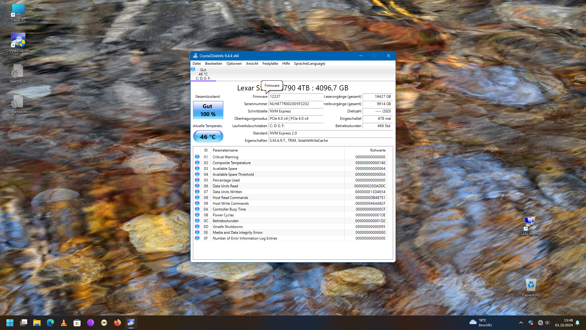

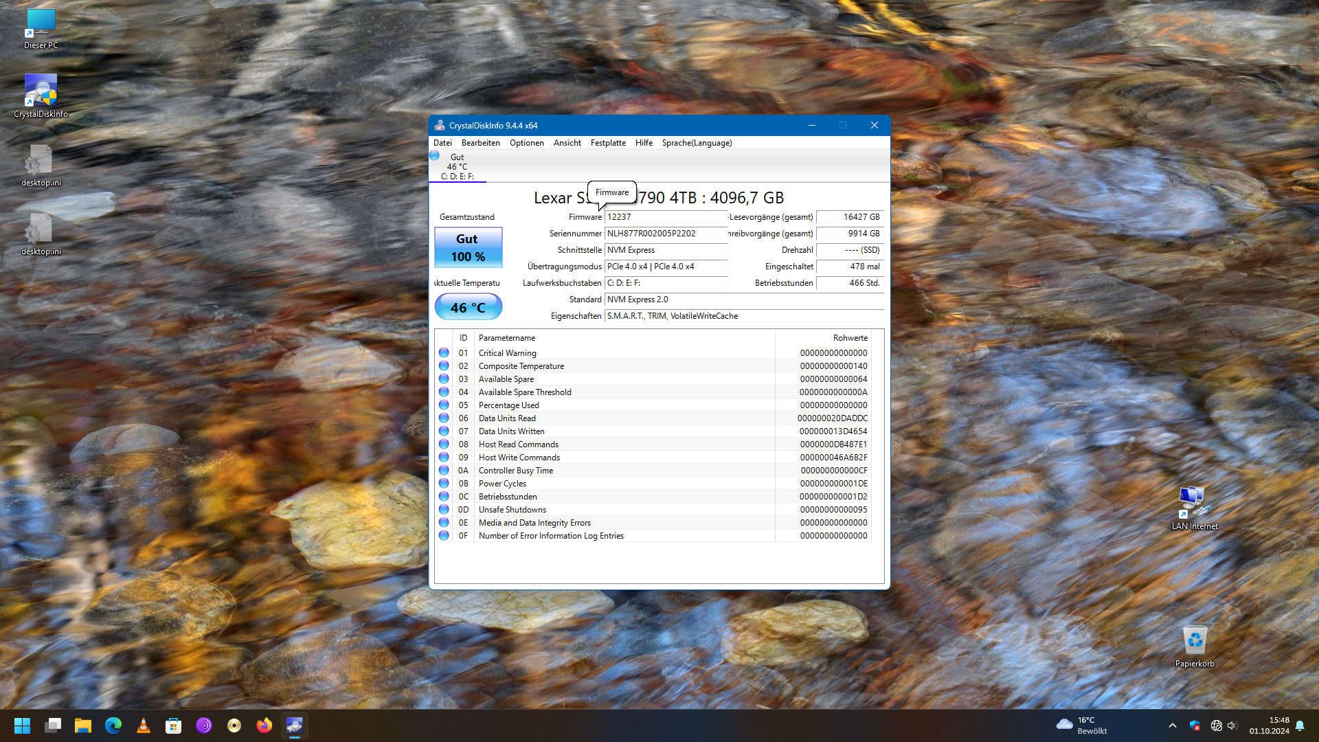

Hast du mal deine Festplatten angeschaut ob die in Ordnung sind?
