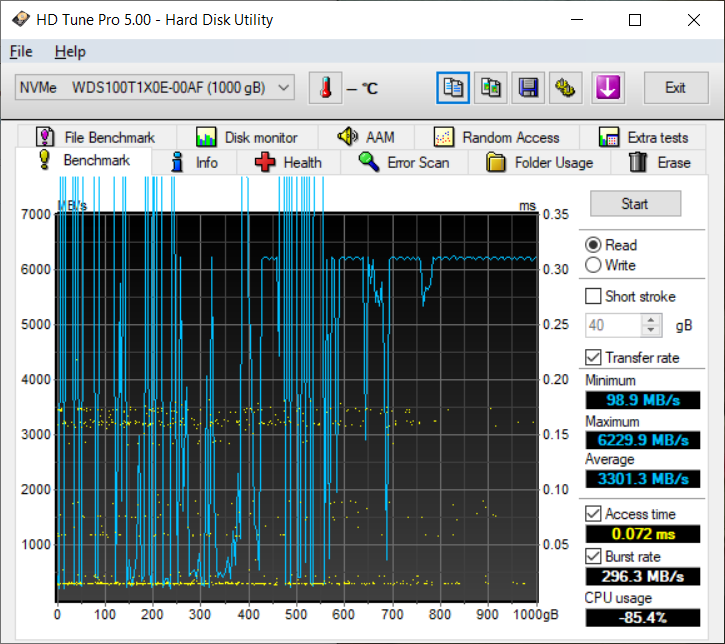

Extreme geschwindigkeitsschwankung von m.2 SSD
- Ersteller wern001
- Mai 2017
- 9.564
JoeDante schrieb:Meine Glaskugel ist gerade in Reparatur, und da du uns ja kein Wort über deine restliche Hardware und Software verrätst, wird es ohne nicht gehen.
Weil es bedeutungslos ist.

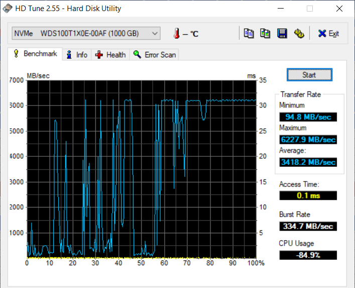

Mehrere Benchmarks und jedes mal das ähnliche Ergebnis. also SSD Problem

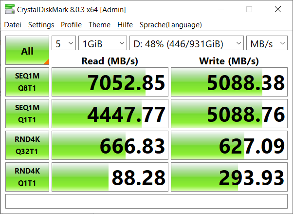

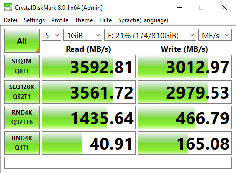

Wie sieht es mit anderen Benchmarks aus. z.B CrystalDiskMark?

Hat es einen Grund, dass du die Samsung Treiber für eine SN850 verwendest? Neuste Firmware ist installiert?

Du hast einfach keine Ahnung. Es gibt durchaus potentielle Problem mit bestimmten Hardware-Konfigurationen. SN850 vs X570 https://www.computerbase.de/news/st...te-ueber-chipsatz-slot-wird-untersucht.76944/wern001 schrieb:Weil es bedeutungslos ist.

bricht die ssd auch bei einem kopiertest via windows ein?
synthetische benches sind ja meist nicht so am usecase des nutzers dran.
würde übrigens für eine WD ssd auch deren treiber nutzen. der samsung treiber könnte da falsch sein.

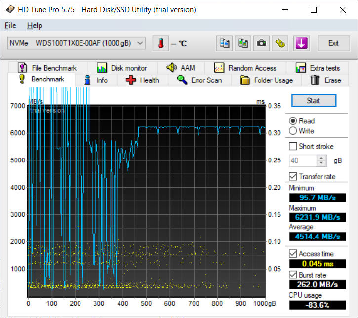

Die von dir verwendete HD-Tune Version = 1 November 2011: HD Tune Pro 5.00 released.
- Mai 2017
- 9.564
hier mal mit der neusten version
was für ein Vorteil bringt eine schnelle Leserate an leeren stellen? Sollte ein SSD nicht auch da schnell sein wo daten liegen?

Wie lang hast du die SSD schon und wie alt sind so die ältesten Dateien?
- Mai 2017
- 9.564
Stormfirebird schrieb:Wie lang hast du die SSD schon und wie alt sind so die ältesten Dateien?
die samsung ca 1 1/2 Jahre die WB ca 1/2 Jahr

Also laut deren Website ist die Version 2.55 von 2008. HD Tune Pro mit Version 5.75 ist wohl "aktuell", aber auch schon wieder von August 2019.wern001 schrieb:hier mal mit der neusten version
Da mit CDI alles in Ordnung ist, welche Probleme bestehen denn sonst?

Du kannst die WD mal damit testen https://www.techspot.com/downloads/6712-ssd-read-speed-tester.html
