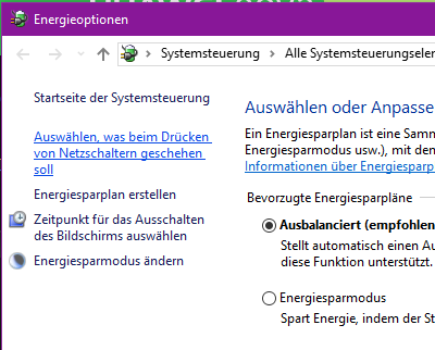

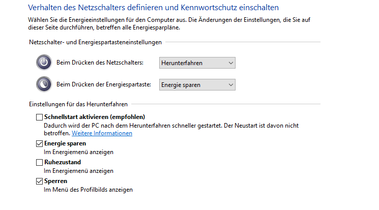

Win Energierspareinstellungen, dann
Auf was beim auswählen des Netzschalters passieren soll drücken und dort auf "einige EInstellungen sind nicht verfügbar gehen.
Dann den win schnellstart deaktivieren, der Treiber des Scarlett bugt damit rum, hab selber das Scarlett, ohne win Schnellstart funktioniert das Interface bei mir einwandfrei und langsamer booten tut mein Rechner auch nicht.^^

FastBoot ist deaktiviert, das wird leider nicht die Lösung sein.
