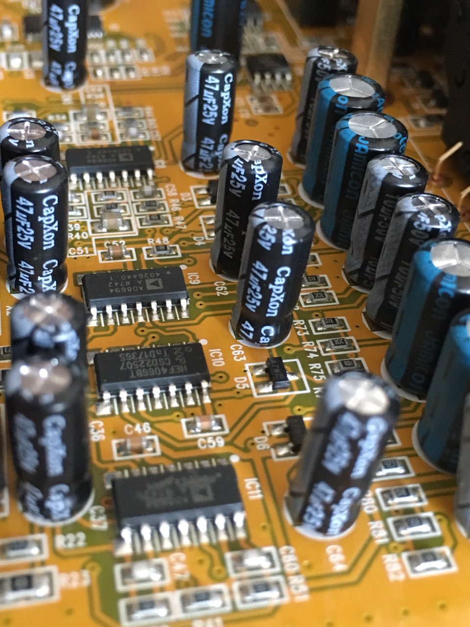

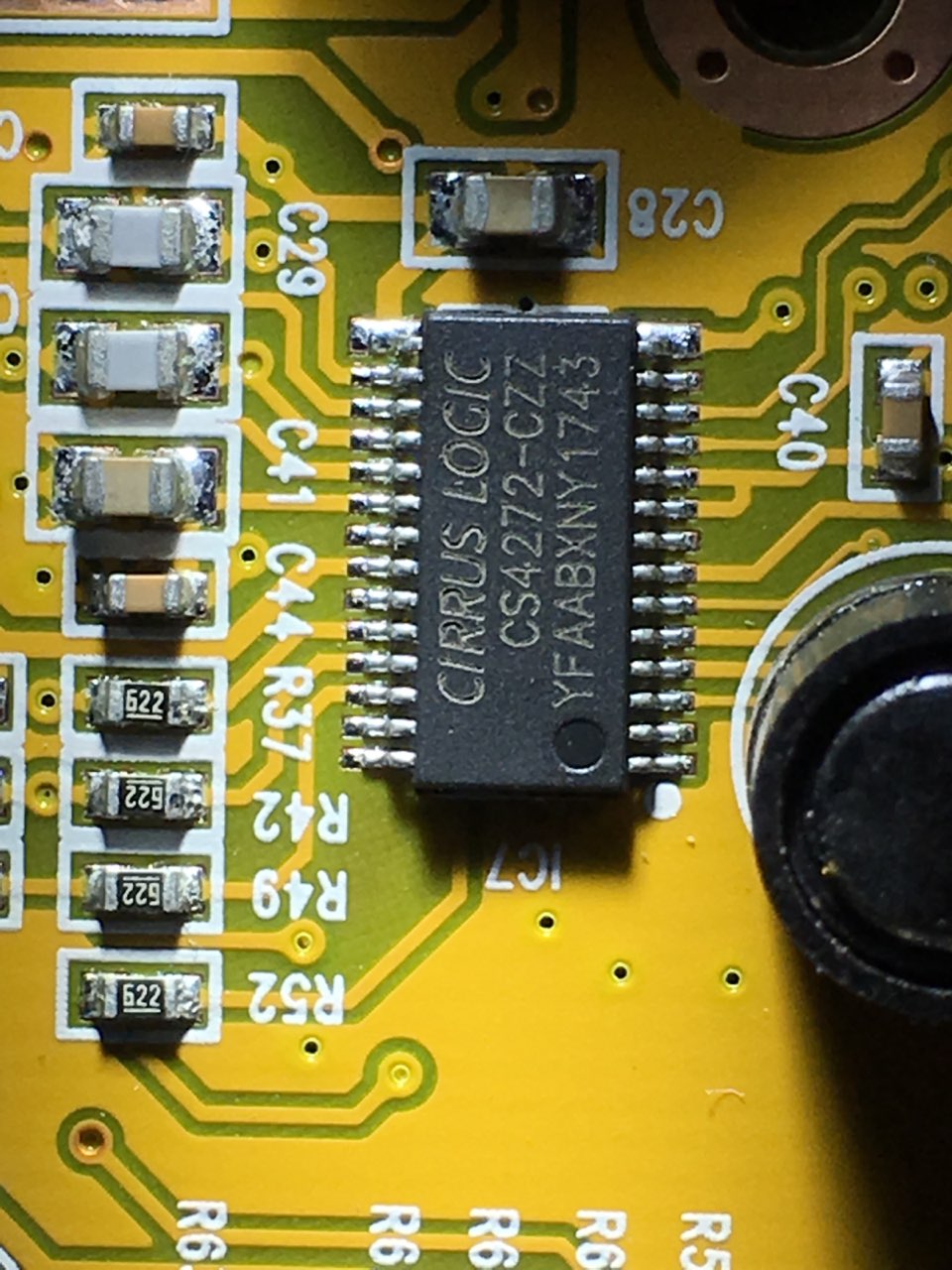

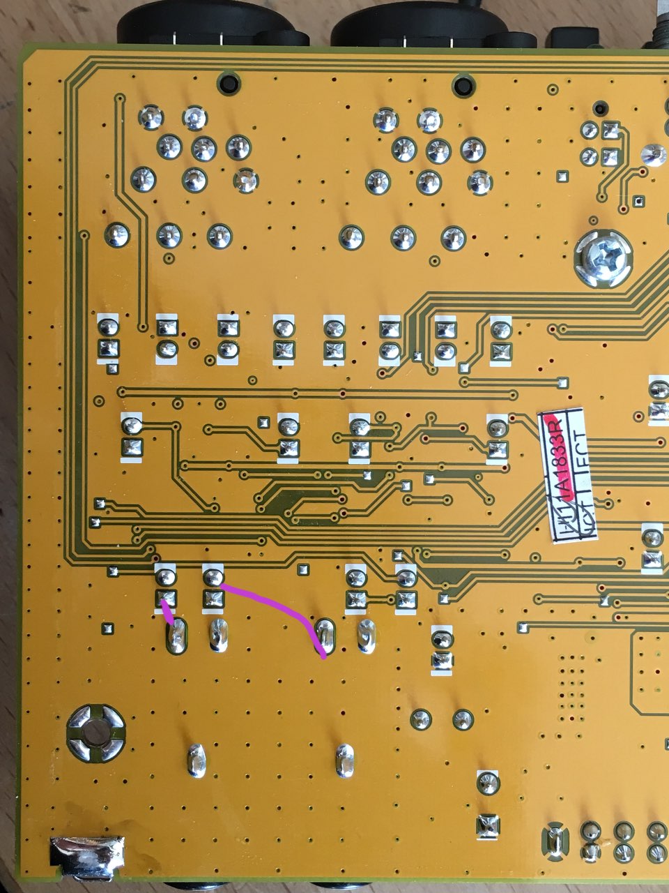

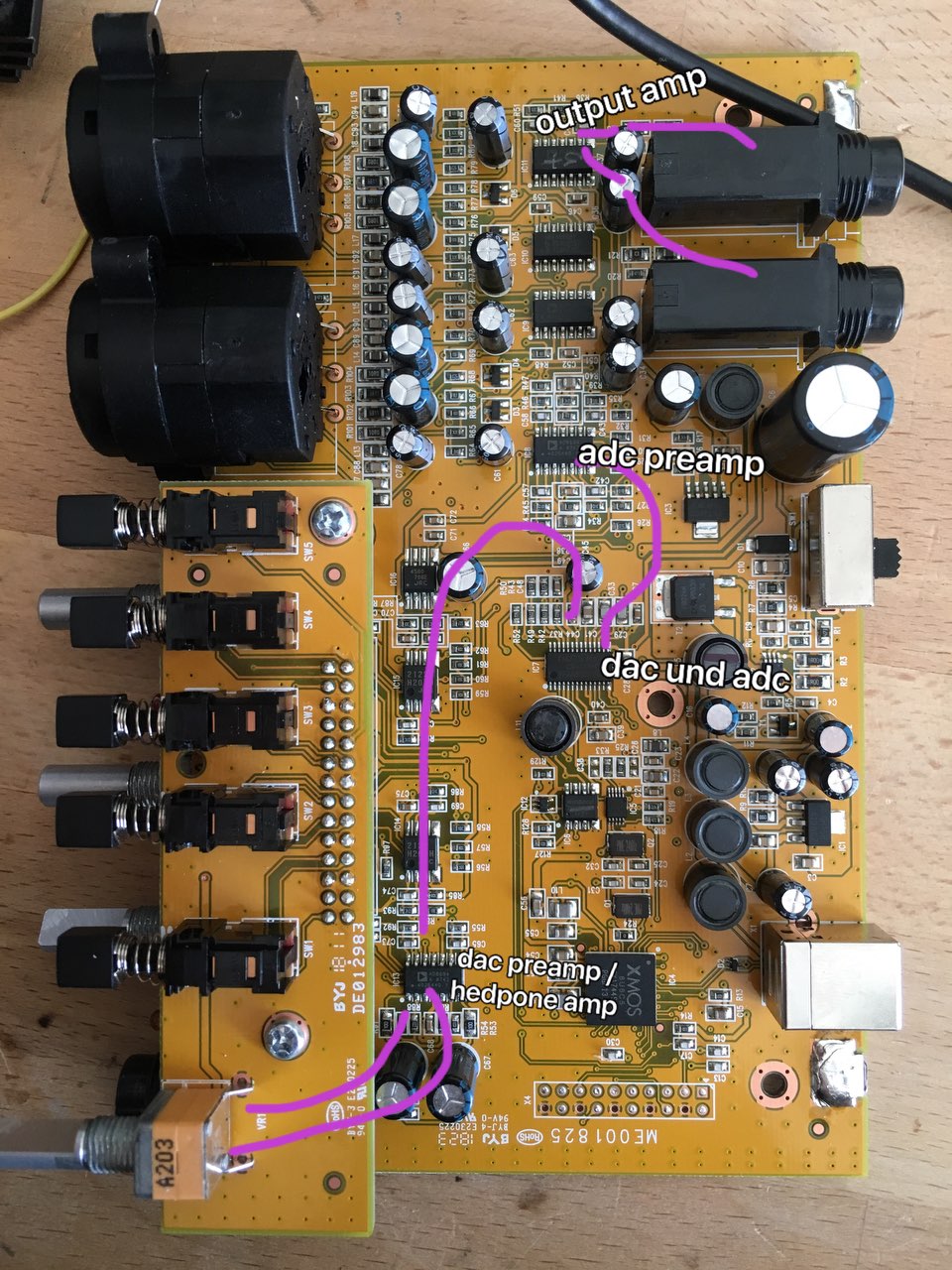

Das U202HD habe ich auch analog seitig Reverse engineered und mit dem Scarlet verglichen.
nutzen beide den gleichen DAC/ADC digital Seite ist äquivalent aber bei dem beringer moderner (BGA XMOS)
das Behringer nutzt auch bessere geschlossen spulen, besseres layout
und hat keine ungeschirmten fest verlöteten flach band kabel mit analogen Signalen drauf im Gegensatz zu dem Scarlet
Dafür hat das Beringer teil exassiv gain auf dem kopfhörer port aber solange man den nur bis 12uhr auf dreht ist alles gut.
hier noch ein par bilder von dem umc202hd...

hier noch mal ne Messung von dem umc204hd https://www.audiosciencereview.com/forum/index.php?threads/budget-dac-review-behringer-.1658/
und so was baut focusrite🤢🤮
https://3.bp.blogspot.com/-uKRmcjWf...m6ZACPcB/s1600/Focusrite_Scarlett-2i4--04.jpg
http://borisgermanov.blogspot.com/2013/07/focusrite-scarlett-2i4-inside.html
aber hey @Kuba zeig doch mal deine messung von dem scarlett 6i6 :lol:

@Bron Da liegt wohl ein Missverständnis deinerseits vor.
Das Scarlet hat ein paar symmetrische Ausgänge.
Das Behringer UMC 204 HD hat ein paar symmetrische Ausgänge und zusätzlich noch ein paar nicht symmetrische Monitor Ausgänge.
