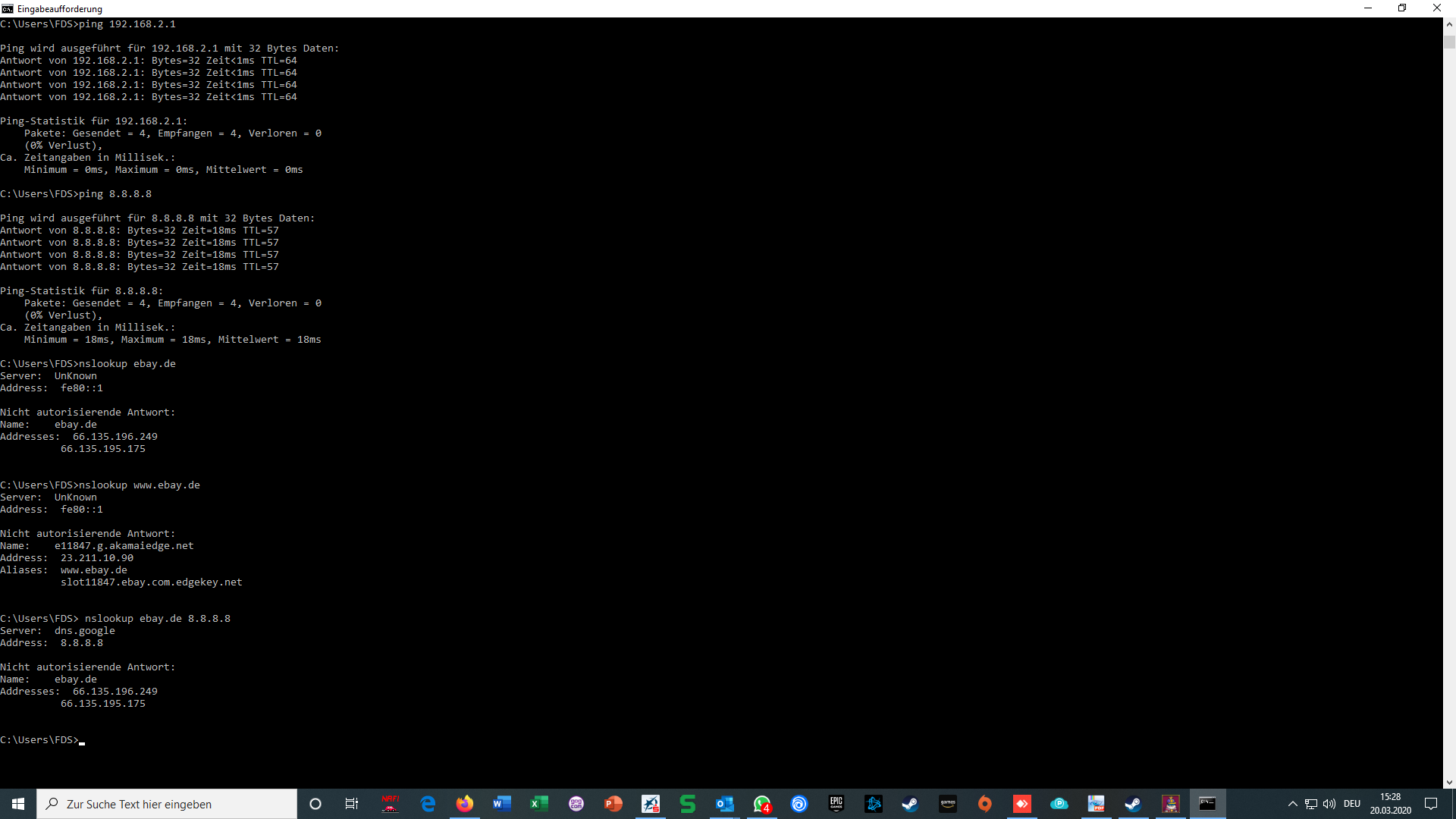

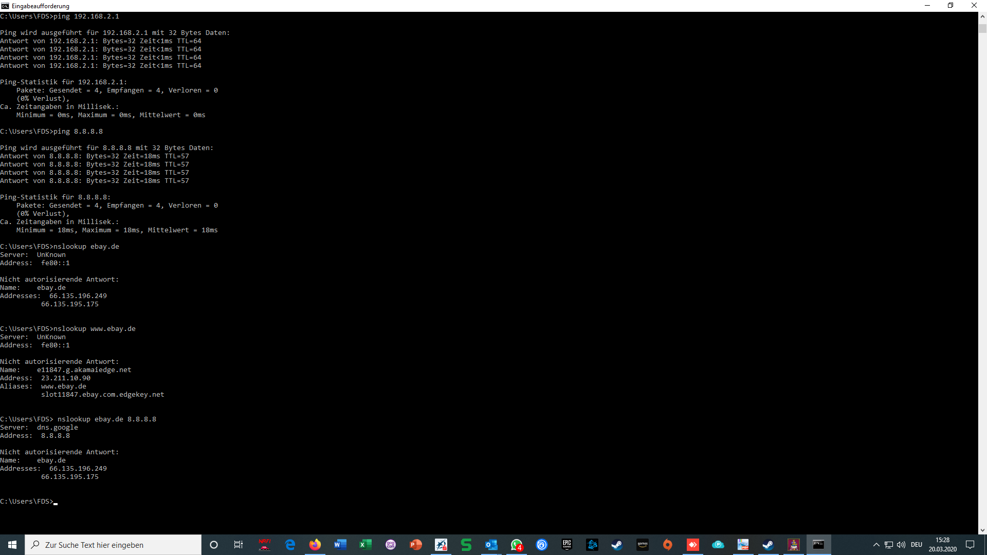

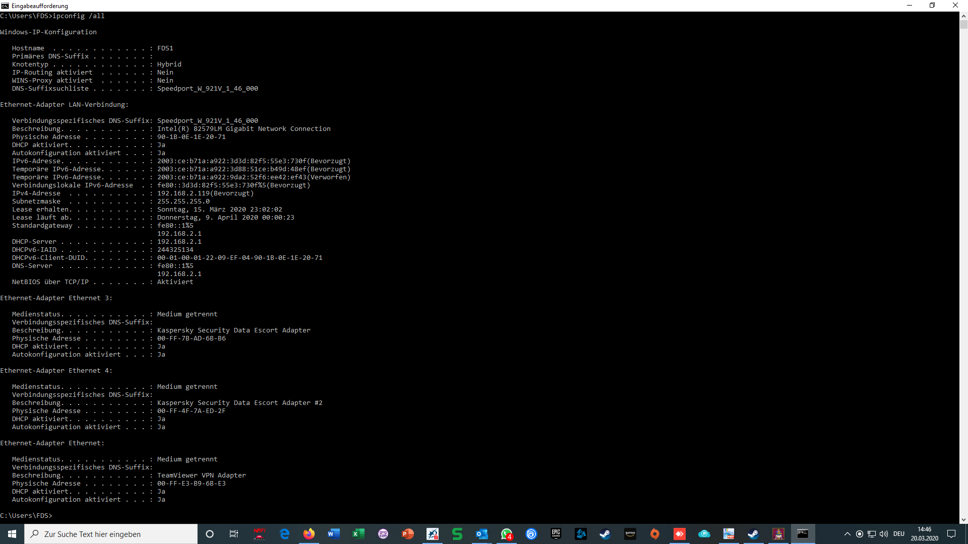

Um etwas mehr Licht ins Dunkel zu bringen, könntest du mal bitte folgendes tun:
Start --> cmd
--> ipconfig /all
--> ping 192.168.2.1
--> ping 8.8.8.8
--> nslookup einefehlerhafteseite.de
--> nslookup einefehlerhafteseite.de 8.8.8.8
Die Ergebnisse postest du hier bitte als Screenshot. Dann können wir vielleicht schon etwas besser einschätzen was das Problem ist.
Reaktionen: Hayda Ministral und JPsy

dann hier mal die beiden Screenshots für einen Rechner der funktioniert! Auf einem der nicht funktioniert ist es etwas umständlicher - aber kann ich auch machen - soll ich?
einn Screenshot mit nur der ipconfig /all Abfrage - und einer mit allen anderen zusammen - wobei da einer mehr dabei ist, weil ich zum ausprobieren auch mal www. davor geschrieben hatte ;-)
Danke!

Der Fehlerfall ist natürlich der interessante Teil, ja. Ich dachte zumindest das wäre klar ;)
