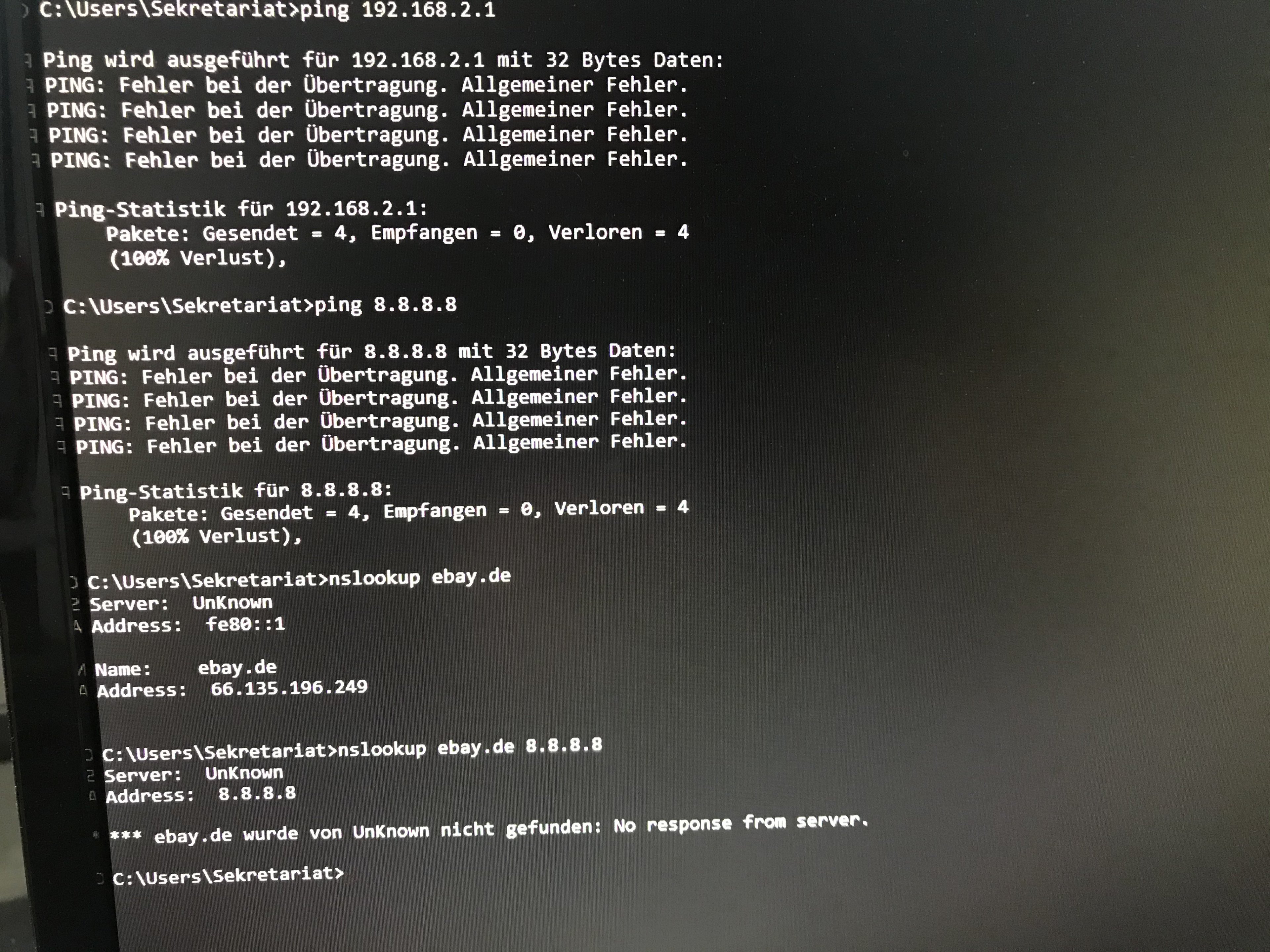

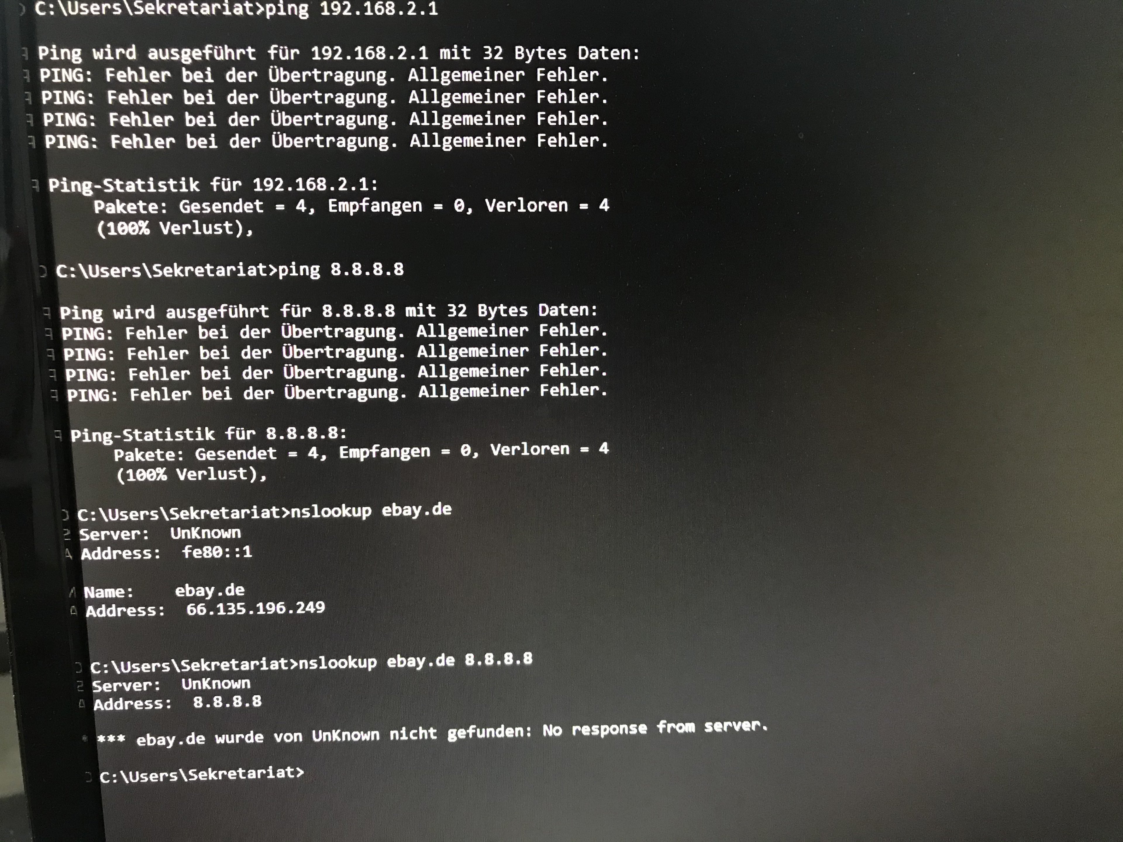

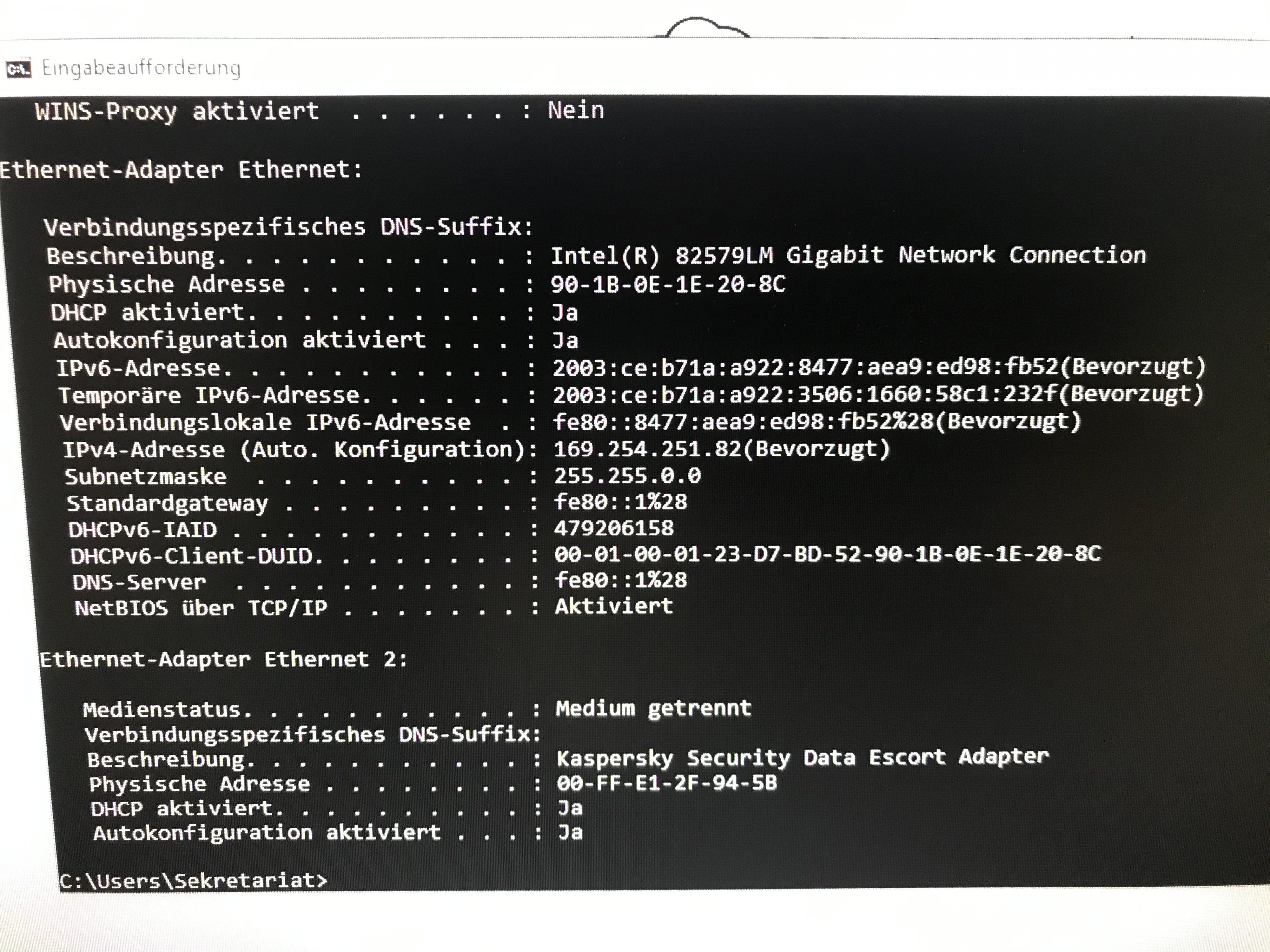

Hier die beiden Screenshots von einem Rechner der NICHT richtig funktioniert
Ok, man sieht deutlich, dass vom DHCP-Server keine IP-Adresse bezogen werden kann, da sich der Rechner selbst dann eine 169.254.x.y IP gibt. Ergo ist der PC auch nicht im Subnetz des Speedports (192.168.2.x) und deswegen kann er den Speedport auch nicht pingen und das Internet schon gar nicht.
