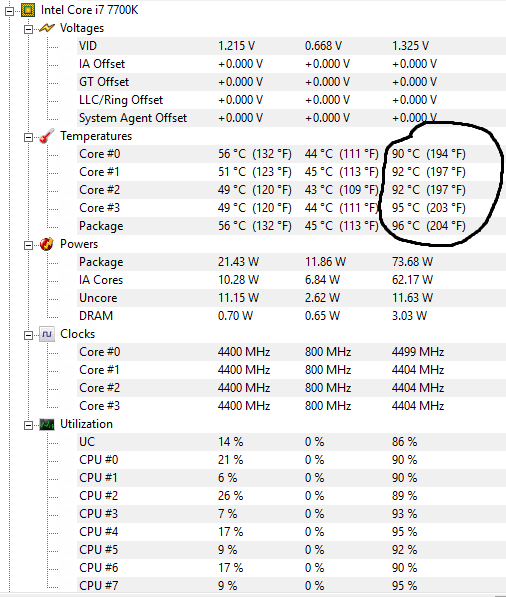

Extremes Hitzeproblem mit i7 7700k
aid0nex
Rear Admiral
Feb. 2014
5.605
ich habe seit kurzem einen Intel Core i7 7700k mit Stock Werten zusammen mit 2x8GB Corsair Vengeance LPX RAM auf 3000MHz auf einem MSI Z270 Gaming Plus. Gekühlt wird das System mit einem Arctic Freezer 13 CO, dazwischen ist (ich glaube etwas zu viel, ich kriege das mit der WLP nie richtig hin...) MX-2 WLP von Arctic.
Die GTX 780 Ti Gigabyte GHz Edition macht natürlich auch noch ordentlich Hitze im Gehäuse, aber mein Corsair 100R Carbide Series Case wird von 4 Fans gekühlt, es sollte also eigentlich genügend Air Flow herrschen.
Nun habe ich, egal ob in Prime95 oder in Games wie Battlefield 1 - also extrem CPU fordernden Anwendungen - Temperaturen von 75-85°C, teilweise über 90°C!!
Mir ist bewusst, dass die CPU sehr heiß werden kann da sie nicht verlötet ist usw...
Aber der Tjmax ist 100°C! Da bin ich doch schon sehr nah dran, oder? Ein heißer Sommertag und...
Brauche ich einen größeren Kühler? Wenn ja, welcher eignet sich?
Wenn es an der WLP liegt... Wie kann ich besser mit der WLP umgehen? Zum Verstreichen mit einer Karte oder einem dieser Plastikspachtel bin ich zu blöd, ich mache immer einen erbsengroßen Klecks in die Mitte und vier kleine in die Ecken. Es ist aber auch bei früherem Probieren schon mal was rausgedrückt worden durch den Anpressdruck, habs dann mit Propanolalkohol sauber gemacht und neu versucht. Da ich keinen Röntgenblick habe, weiß ich jetzt aber auch nicht ob es diesmal besser geworden ist. :(
Gruß
Die CPU taktet übrigens nie runter! Alle Kerne gehen immer in den Turbo in 4,4GHz und halten den Turbo durchgehend, selbst bei extremer Hitze!!
