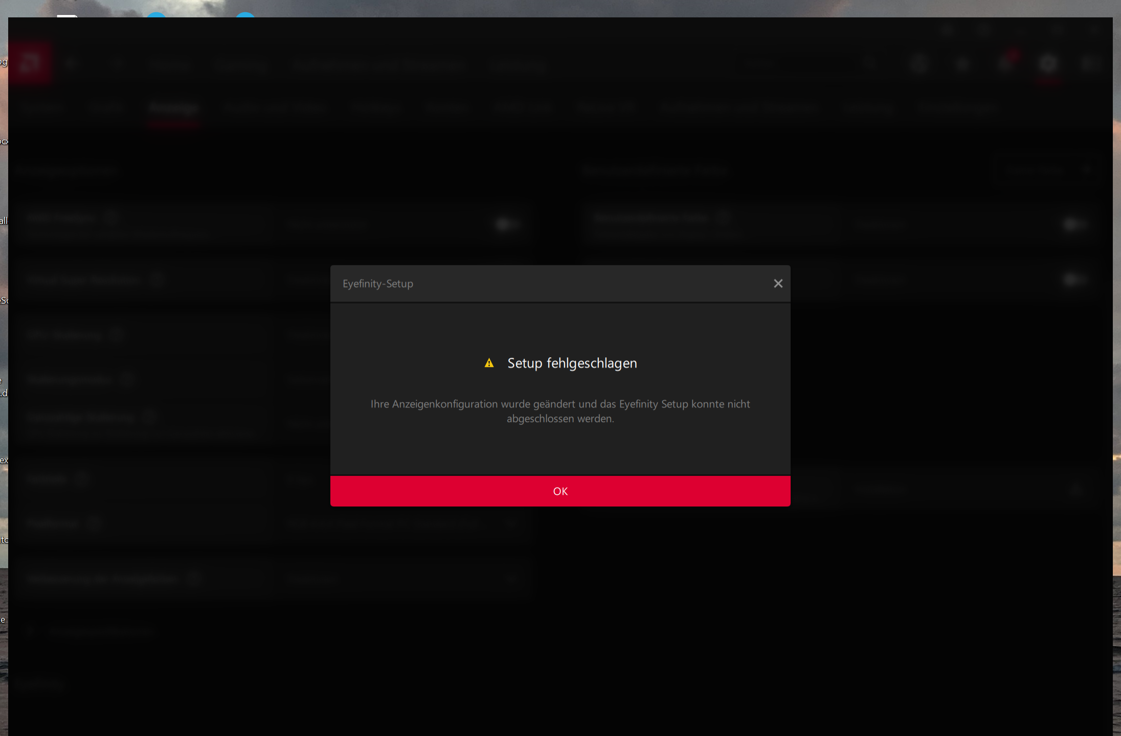

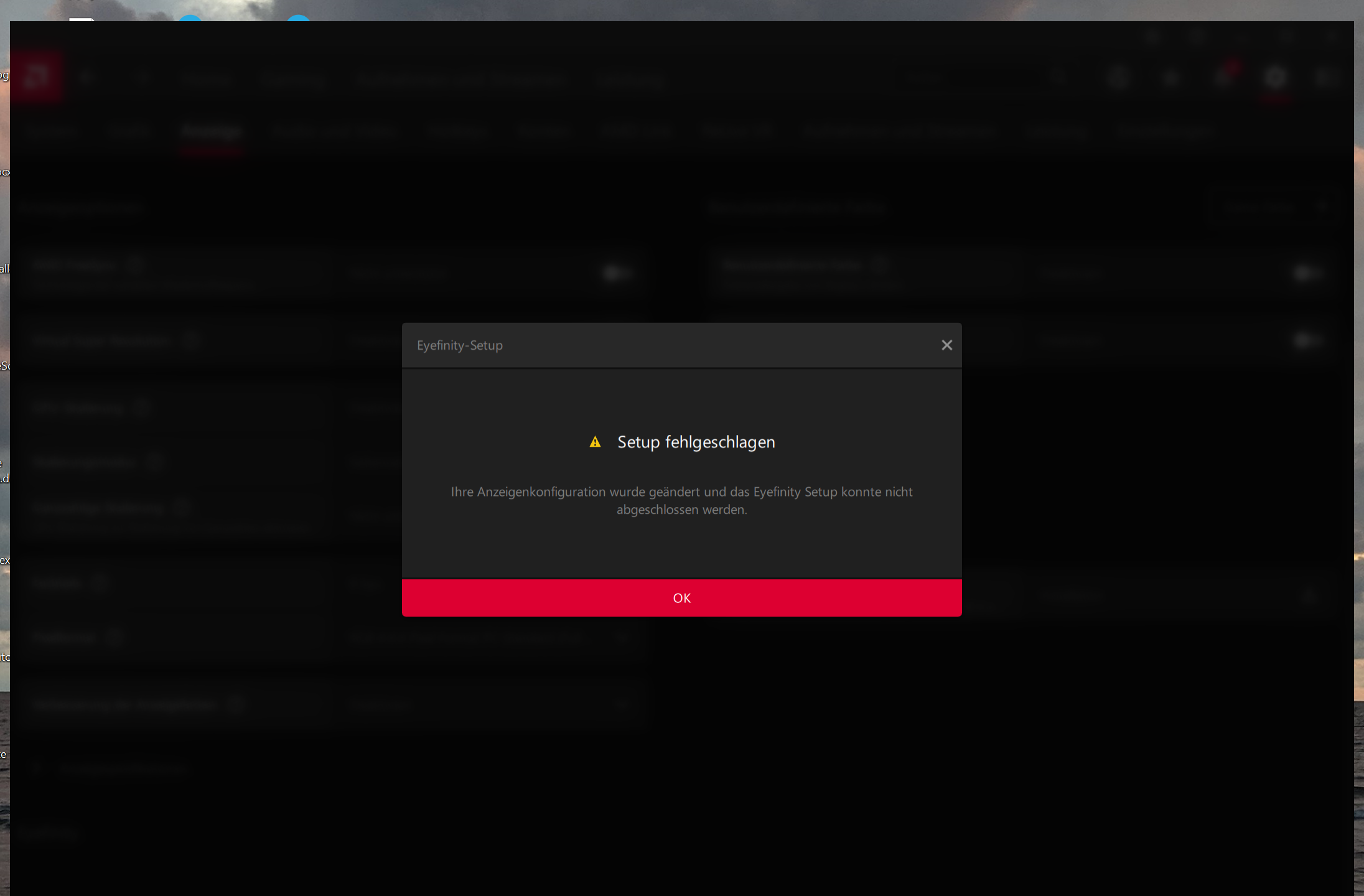

Hallo zusammen ich habe jetzt schon länger das Problem, dass mit einer neueren Treiber Version > 22.6.2 ich kein Eyefinity mehr aktivieren kann.
Sobald ich die alte Version installiere, funktioniert es sofort.
Ich habe mir jetzt mal wieder die neuste 22.10.2 installiert und auch dort kommt sofort die Meldung, das die Eyefinity Setup nicht durchgeführt werden kann.
Hat jemand eine Idee?
Ziemlich nervig. Ich kann jetzt den FS2020 nicht mehr spielen, da es auf einem Monitor keinen Sinn macht.

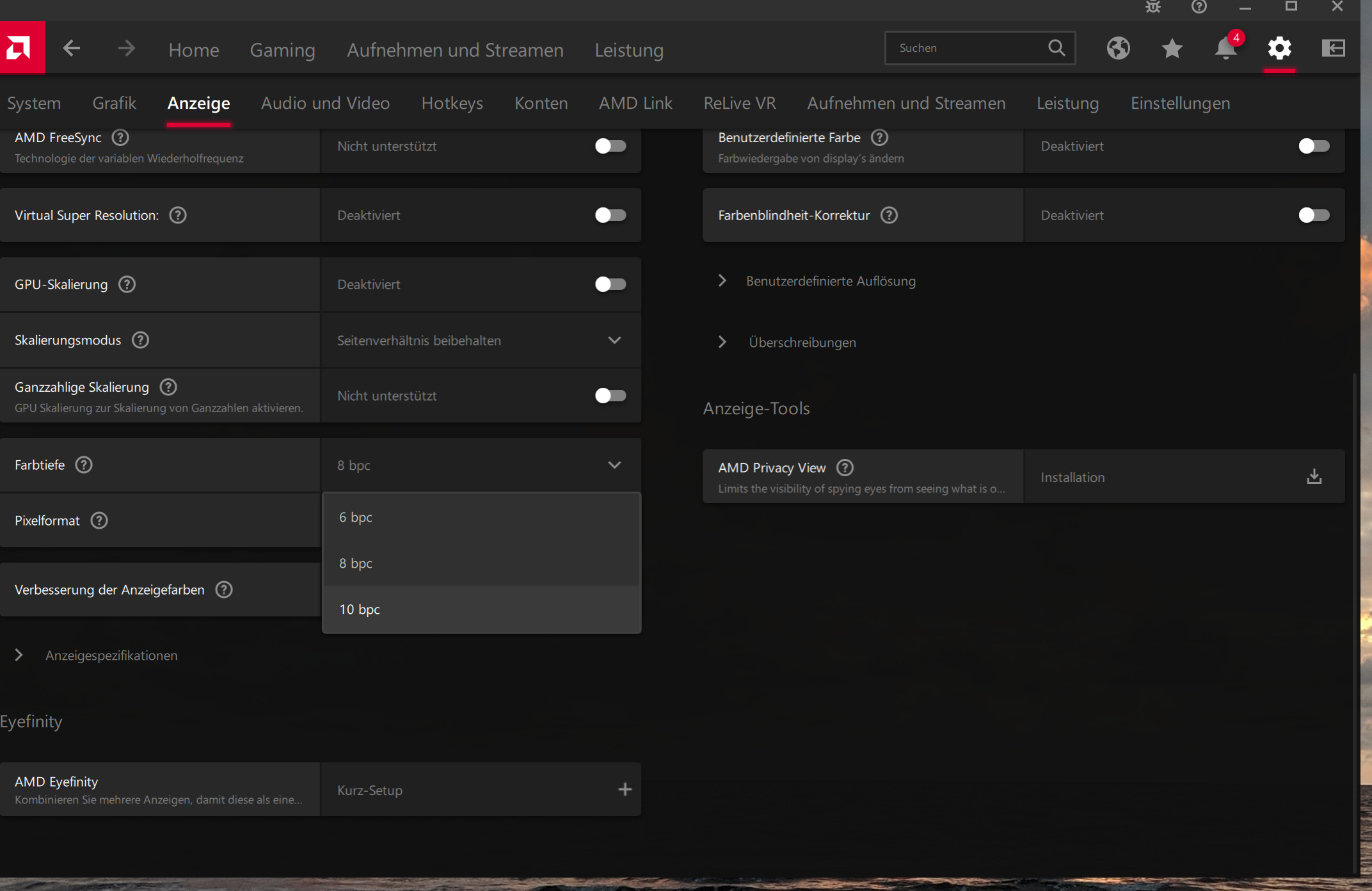

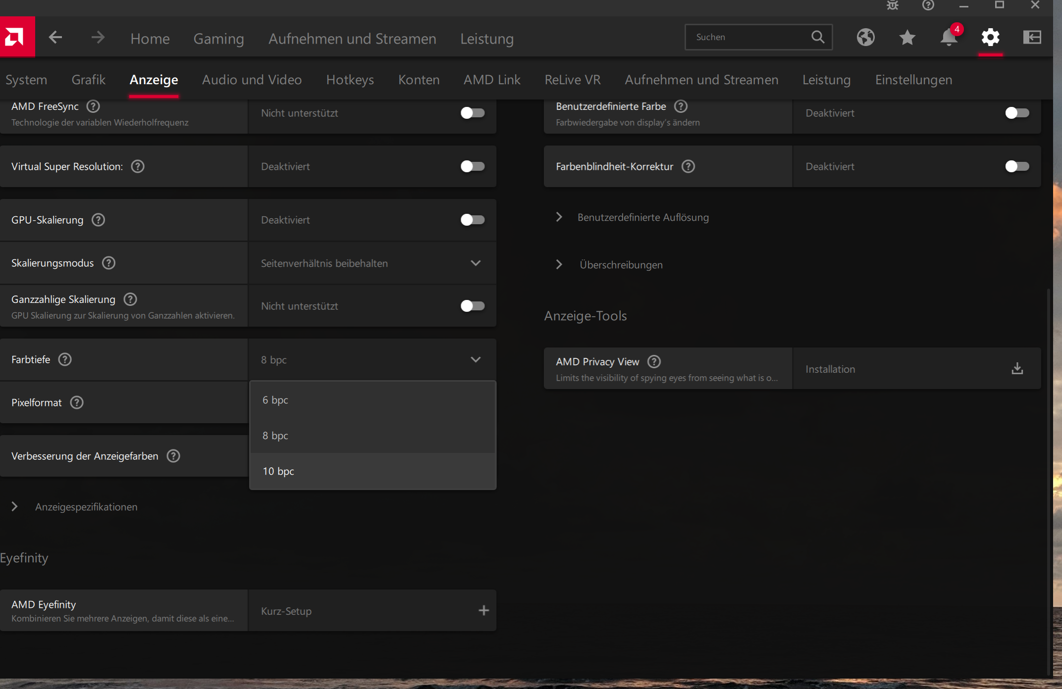

Ich habe mal im Treiber rumgeklickt und die Farbtiefe von 10 auf 8 bpc geändert und nun kann ich Eyefinity aktivieren....
Ich habe das bei allen 4 Monitoren geändert und siehe da. Eyefinity geht wieder. :daumen::daumen::daumen::daumen:
Somit ist das Problem nun gelöst.
Hat jemand eine Ahnung wieso?

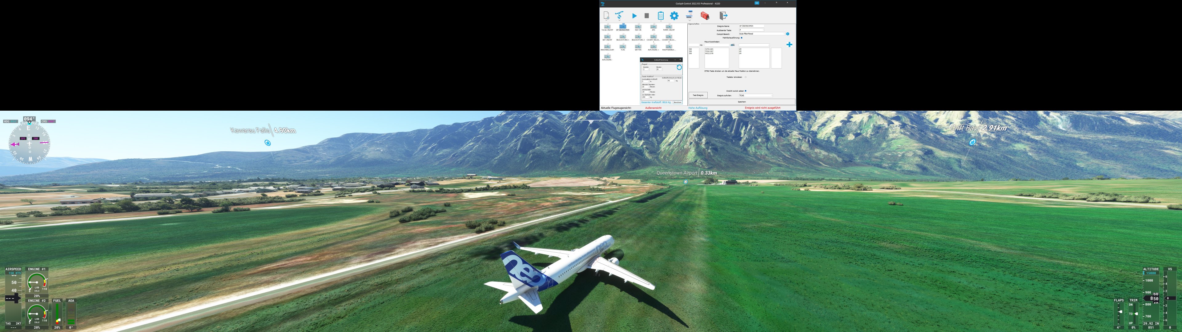

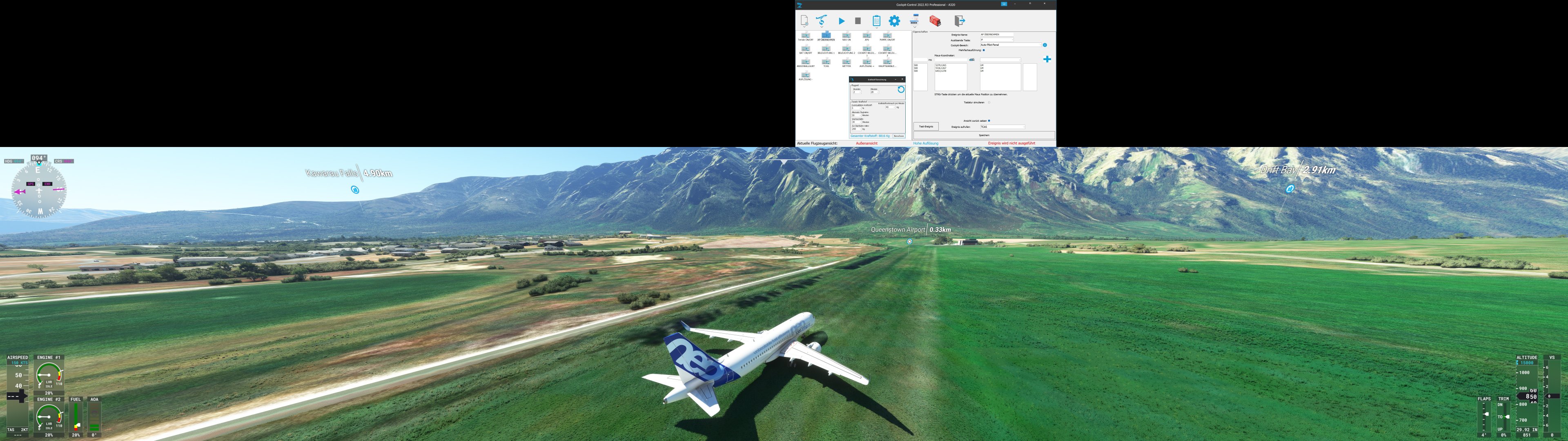

Endlich wieder Flusi spielen und Visual Studio in riesen groß. Yeah.
