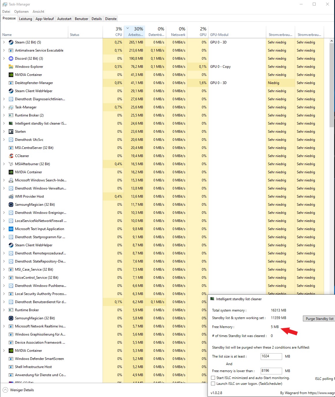

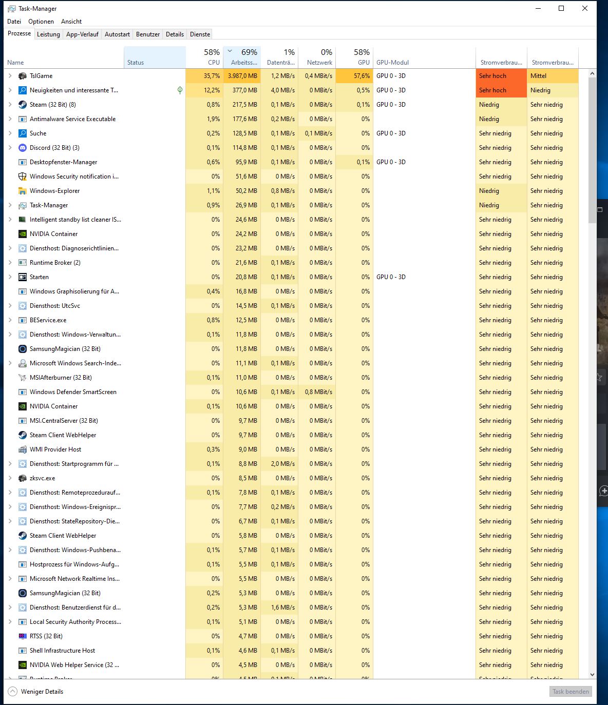

Was genau meinst du?
@Redundanz
vor Start von PUBG:
im Spiel:
Reaktionen: Redundanz

plato333 schrieb:
ja also in ein arbeitsspeicherlimit läufst du m.e. nicht, das sind grob gesagt 4 gb für pubg. das mag mal während des spiels schwanken zwischen 3,5 und 6 aber das ist alles komplett im rahmen und wird einem 16gb system nicht "gefährlich".
aber ich sehe hier einiges, was du tun könntest um das spielgefühl zu verbessern. dein windows news-panel verbraucht ganz schön viel cpu (vermutlich wenn es nachrichten aktualisiert und das kann ja auch während des spiels passieren).
mein vorschlag ist. nur mal zum testen von 2-3 pubg runden. deaktiviere/beende mal zeitweise:

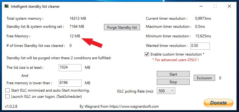

Dann sehe ich das mal wieder schön an der Timer Resolution gespielt wurde in ISLC,
Da wurde an nichts rumgespielt. Habe es so gemacht, wie empfohlen. Habe es auch mit 1.00 getestet! Warum nicht? Schlechter werden kann es nicht! HPET hatte ich auch schon deaktiviert, brachte nichts! Und unzählige andere Dinge probiert, die ich hier erst gar nicht erwähne! Will nunmal endlich normal spielen...ohne ständig mit nem riesen Handycap ins Spiel zu gehen! Nervt einfach! Also, völlig normal, was ich mache. Wenn einem keiner helfen kann, versucht man eben sich selber zu helfen. Machst du so und jeder andere auch. Es sei denn, du bist der Typ, der immer direkt aufgibt!?
Es ist der reine placebo Fix, wenn das dir höhere FPS bringt dann nur weil deine FPS überwachung eben auf diesen manipulierten Timer zurückgreift und dir keinen echten Werte mehr ausspuckt.

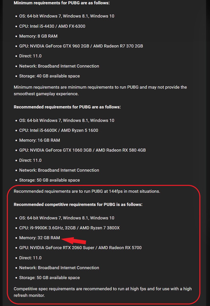

Wo hast du eig. diese Empfehlung her für PUBG bei 144FPS+, von der Auflösung steht da erstmal sowieso nichts.
1. spielt wie schon gesagt jeder Pro in FHD oder niedriger in streched res, womöglich haben die mal in QHD gespielt und haben gemerkt, dass QHD ihre Chancen verschlechtert!? Oder warum spielen selbst die, die schon einen Monster PC haben nur in FHD und übertakten und spielen mit den niedrigsten Grafikeinstellungen? Ja, weil jede Millisekunde zählt und evtl. aus weiteren Gründen?
2. kann ich gerne nochmal Posten:
Hatte auch irgendwo schon was von min. RTX 3070 gesehen, finde ich gerade nicht!
QHD 144Hz min. 32GB auch schon mehrfach. Evtl. bei WackJacky101, einer der wenigen der in QHD spielt, aber dem ist das mittlerweile wurscht, ob er dadurch einen Nachteil hat. Aber auch er übertaktet, trotz super Hardware! Glaube da hatten einige Follower von Problemen in QHD mit nur 16GB berichtet. Auch Timings sind sehr wichtig in PUBG!

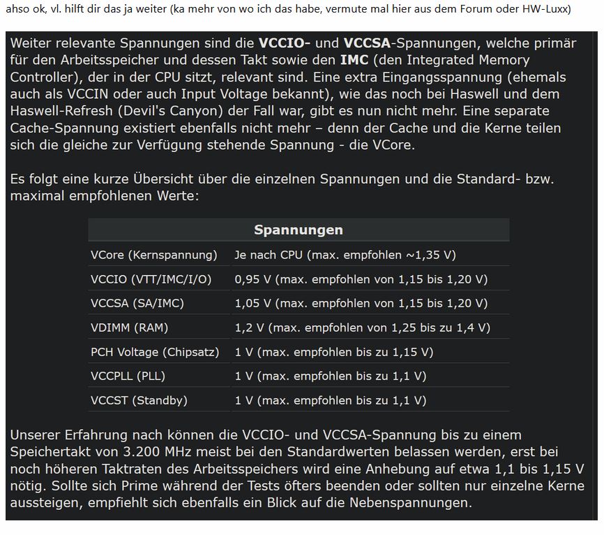

Ja, aber wo ist das her, gesehen habe ich es auch schon beim ersten mal? Auf Steam z.B. gibt es den letzten Absatz schlicht nicht.
Ok bin auf deren Website fündig geworden.
Gibt auch Leute wie Shroud die auf WQHD umgestiegen sind, es ist nicht so dass FullHD pauschal besser ist, es ist bloß leichter Grafikkartenseitig mit vernünftigen FPS zu befeuern.

Sowas ist nicht ungewöhnlich, einfach mal mit Takten rumspielen und Spannungen auf Auto lassen ist nicht.

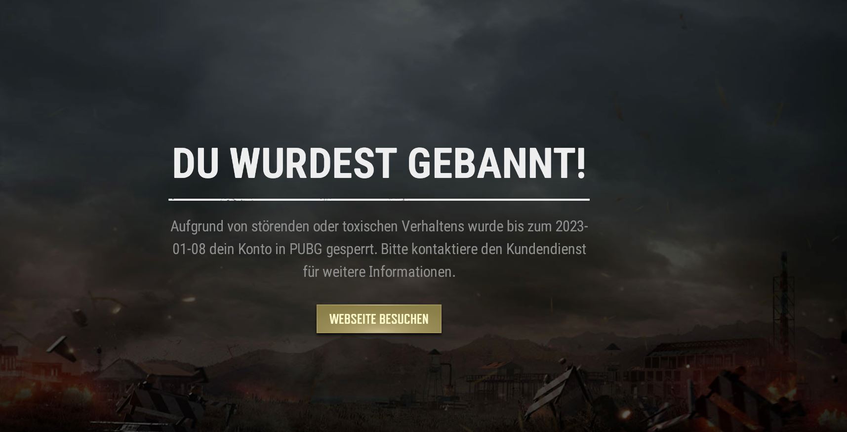

Ach ja, habe heute ein hier empfohlenes Tool "Noise Suppression v1.03" über EQ APO getestet, damit auch ich mal mit open mic spielen kann!;) Evtl. deswegen gesperrt!

Auch die empfohlene Systemkonfiguration (für z.B. PUBG) sollte ja mit Ihrem System gut passen.
https://store.steampowered.com/app/578080/PUBG_BATTLEGROUNDS/
Aber leider steht dort nicht in welcher Auflösung und Gamesetting dieses empfohlen ist.
Vielleicht ist die 3060 hier für QHD@144Hz immer noch „zu schwach“ und mehr Speicher hilft hier nur etwas?

plato333 schrieb:
dass sein älterer Ryzen mit viel zu hohen Spannungen läuft!
Denken viele, ist aber meist normal, hätte man sich zu belesen können.
