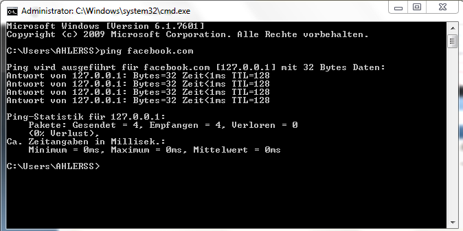

Hallo ich habe ein Problem mit einem Laptop.
Alle Internetseiten lassen sich problemlos aufrufen, nur facebook.com lädt nicht.
Egal mit welchem Browser! Pinge ich facebook an wird die 127.0.0.1 angepingt.
EDIT: Mit allen anderen Geräten im selben Netztwerk funktioniert facebook.
Gruß Shad0w
gib mal im cmd wo Du den Ping gemacht hast nslookup facebook.com ein, dann müsste der ausgeben welcher DNS Server Dir 127.0.0.1 für die Domain zurückgibt.
