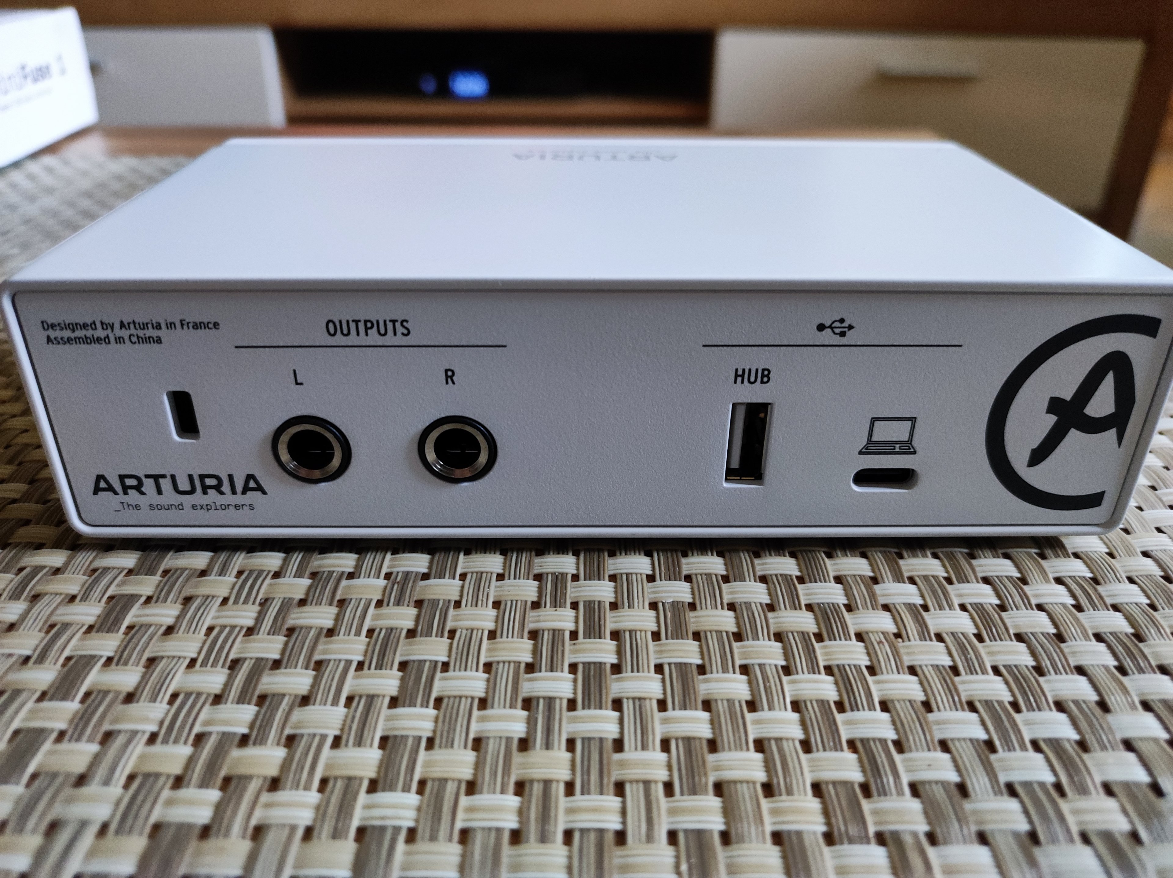

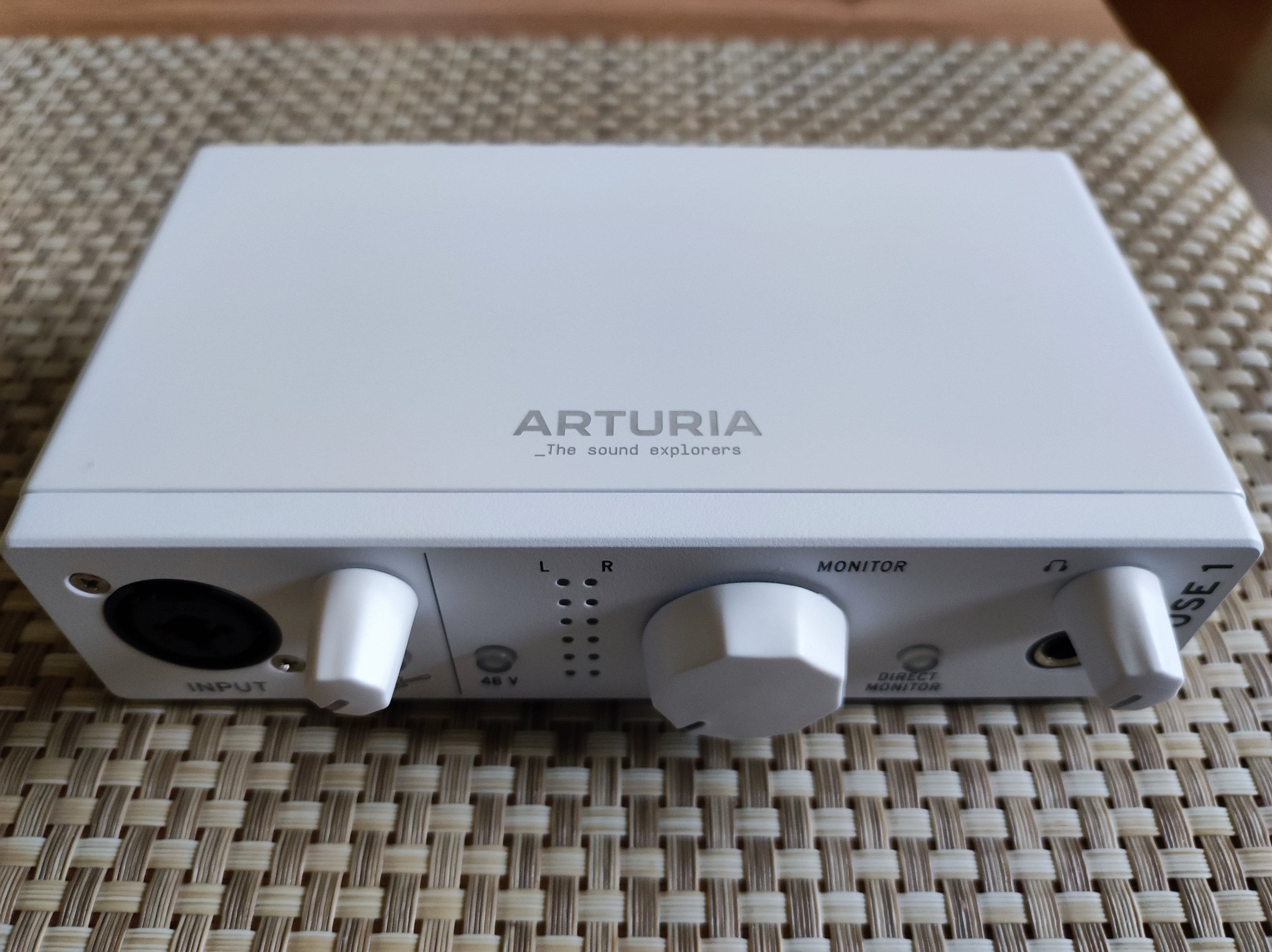

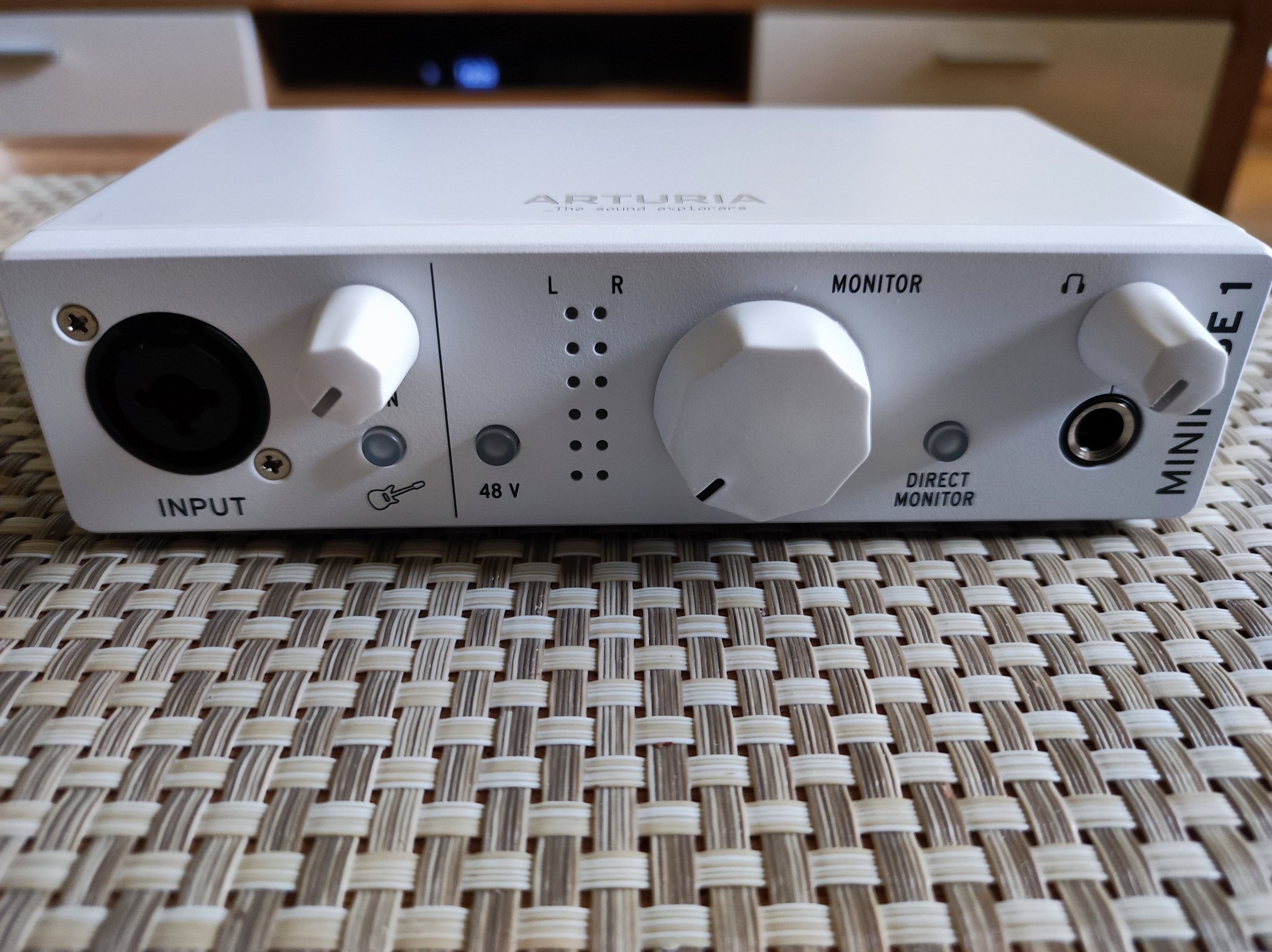

Das Arturia Mini Fuse 1 ist heute gekommen und das Teil macht einen sehr wertigen Eindruck. Habe es in Weiß genommen und das sieht sehr Edel aus (siehe Bilder). Daran werde ich die IK iLoud Micro Monitors anschließen welche mir hier ebenfalls empfohlen wurden. Mein Dank gilt @Der Kabelbinder für die Empfehlung für das Arturia Mini Fuse 1 inkl dem passendes Kabel dafür.
Gekauft hatte ich es weil bei meinem Mainboard der hintere Lautsprecher Ausgang keinen Ton von sich gab und vorne anschließen wollte ich auf Dauer auch nicht, da das Kabel mich stört. Vorteil von einer solchen Lösung ist auch, das man unabhängig ist, egal welches Mainboard ich in Zukunft habe, ich kann das Arturia Mini Fuse 1 immer weiter verwenden.
Habe es mal schnell angeschlossen und es läuft sofort, falsch machen kann man ja nicht viel. Klang merke ich zwar keinen Unterschied aber das Teil hat Power.

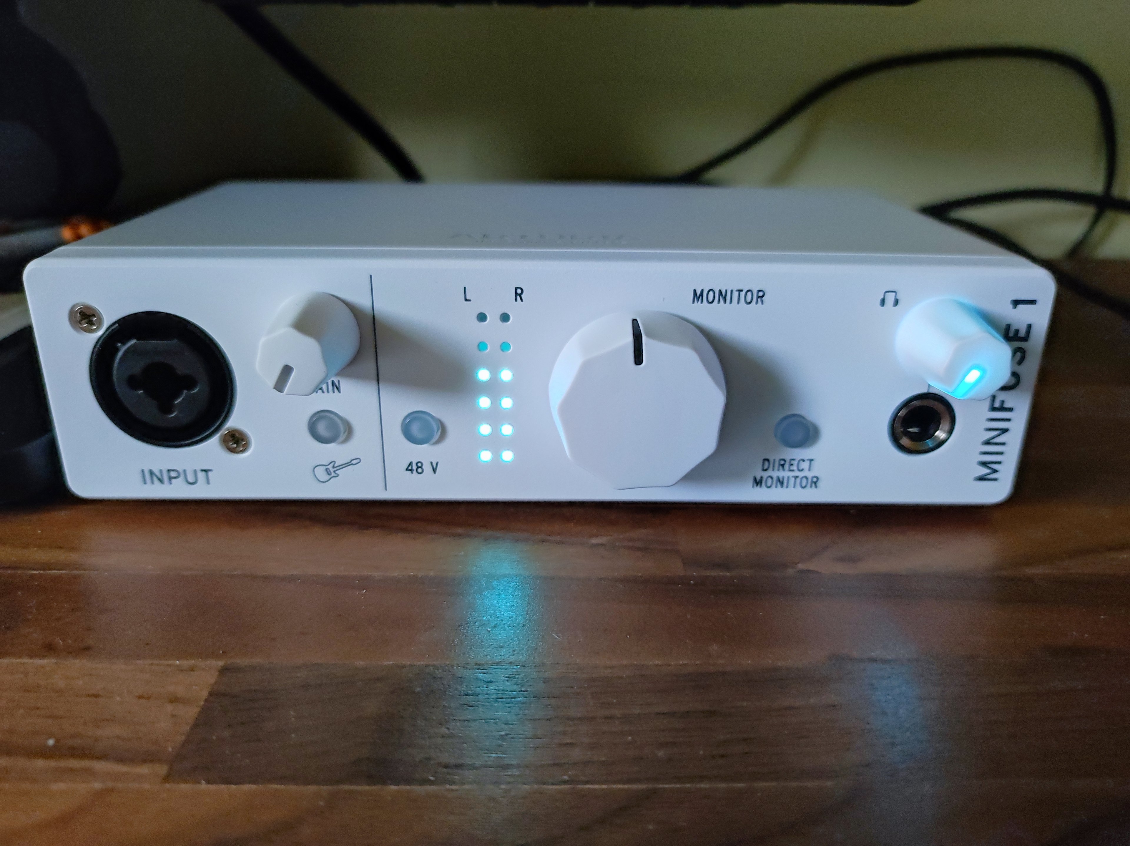

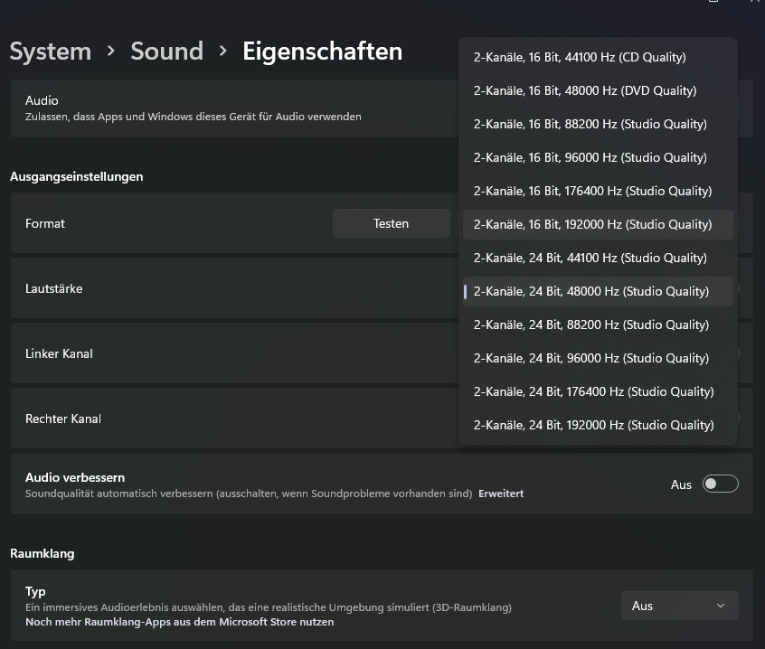

Was mir gut gefällt ist die Anzeige wie stark das eingehende Signal ist. In Windows habe ich die Lautstärke auf 100% gestellt so wie 24 Bit und 48000 Hz (gibt noch 24 Bit und 44000 Hz), die iLoud Lautsprecher sind auf 50% gestellt. Hoffe, das ist so richtig? Es gibt vorne noch kleine Buttons, da muss ich erst schauen was diese bewirken. Die iLoud können auch 32 Bit und weit höhere Hz wenn direkt mit dem PC verbunden, bringt aber wohl keinen Vorteil am PC. Es gibt auch einen USB Hub für ein Gerät, da hängt nun meine Tastatur drann.
Was mir auffiel, wenn die iLoud nun am Mini Fuse 1 hängen, ist das Grundrauschen höher als wenn am PC angeschlossen. Das finde ich etwas merkwürdig.
IMG_20220305_122339.jpgIMG_20220305_122540.jpgIMG_20220305_122546.jpgIMG_20220305_122601.jpgIMG_20220305_124706.jpg
Reaktionen: Der Kabelbinder
Wenn du jur Lautsprecher am MiniFuse anschließt sind die Knöpfe vorne egal, die sind nur für die Eingänge relevant.
Wenn das grundrauschen zu laut ist dreh die Lautsprecher selbs leiser bis es nicht mehr hörbar ist und Regel dann am MiniFuse lauter.
Reaktionen: Der Kabelbinder und Schrotty74

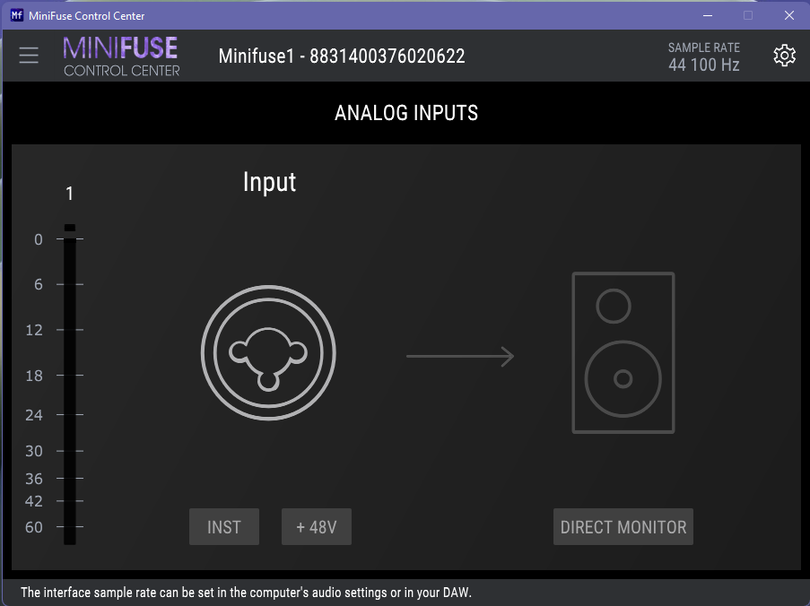

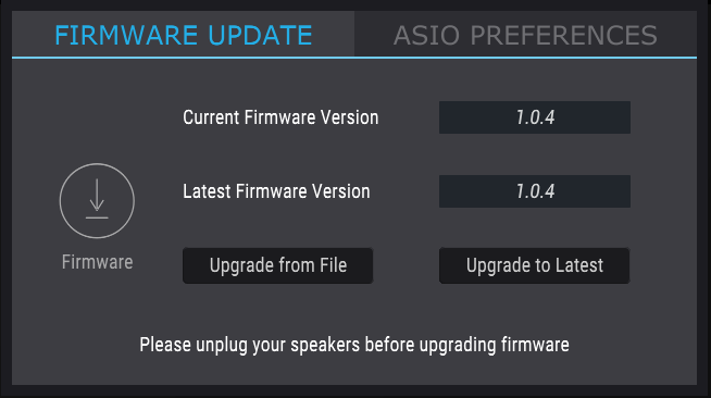

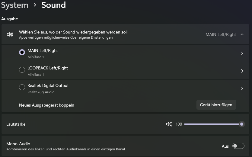

So habe nun das Mini Fuse Controll Center installiert, und nun zeigt mir Windows auch höhere Hz Einstellungen bis zu 192000 hz an. Neben 24 Bit gibt es jetzt auch 16 Bit, werde aber bei den 24 Bit mit 48000 Hz bleiben da mir @Der Kabelbinder dies empfohlen hat. Über das Controll Center kann man auch ein Firmware Update machen, war bei mir aber nicht nötig da die aktuell drauf war. In den Windows Soundeinstellungen ist jetzt auch noch LOOPBACK LEFT/RIGHT als Device dazu gekommen.
Wegen der Pegel Anzeige, wenn es bereits rot anzeigt, heißt, dass das Signal was kommt, ist bereits zu hoch und sollte man denn roten Bereich immer meiden und darunter bleiben?
Selbst wenn ich die Lautsprecher komplett runterregle kommt noch Musik raus inkl. Rauschen, normal sollte doch der Regler hinten, wenn komplett auf leise da nichts mehr zu hören sein? Wenn ich am Mini Fuse auch auf aus drehe, dann ist der Ton wirklich weg erst. Dieses Grundrauschen haben die Boxen immer, egal ob leise oder laut. Seit ich nun das Control Panel installiert habe, hat die Pegelanzeige keinen Einfluss mehr, wenn ich an den Lautsprecher drehe. Ich kann bei dem Lautsprecher hoch oder runterregeln, die Pegel bleibt immer gleich. Wenn ich die Lautstärke nun am PC regle, dann reagiert erst die Pegelanzeige. Auf 100% in Windows kommt der Pegel nicht höher als bis zum ersten roten Bereich. Dürfte also durch das Control Center die Steuerung jetzt über den PC laufen, was die Pegelanzeige betrifft. Der Lautstärkeregler am Mini Fuse ist dabei nicht mal auf 10% jetzt gedreht.
Wenn ich nun die Lautsprecher abschalte und wieder einschalte, habe ich für gut 3 bis 5 Sekunden eine Art Störgeräusch, was dann aber wieder verschwindet. Ist wie dieses Grundrauschen nur deutlich lauter.

Wo steht aktuell der Mix-Poti rechts? In deinem Fall sollte der komplett auf USB stehen, sonst wird das Eigenrauschen des offenen Mikrofoneingangs hinzugemischt. Vielleicht ist das das Problem.
Die Anzeige links neben dem großen Poti sollte bei dir aktuell die Aussteuerung des digitalen Signals vom PC anzeigen. Dass die auch mal in den oberen roten Bereich kommt, ist soweit normal. Dass sie nicht mit dem Ausgangspegel skaliert, ist ebenso normal.
