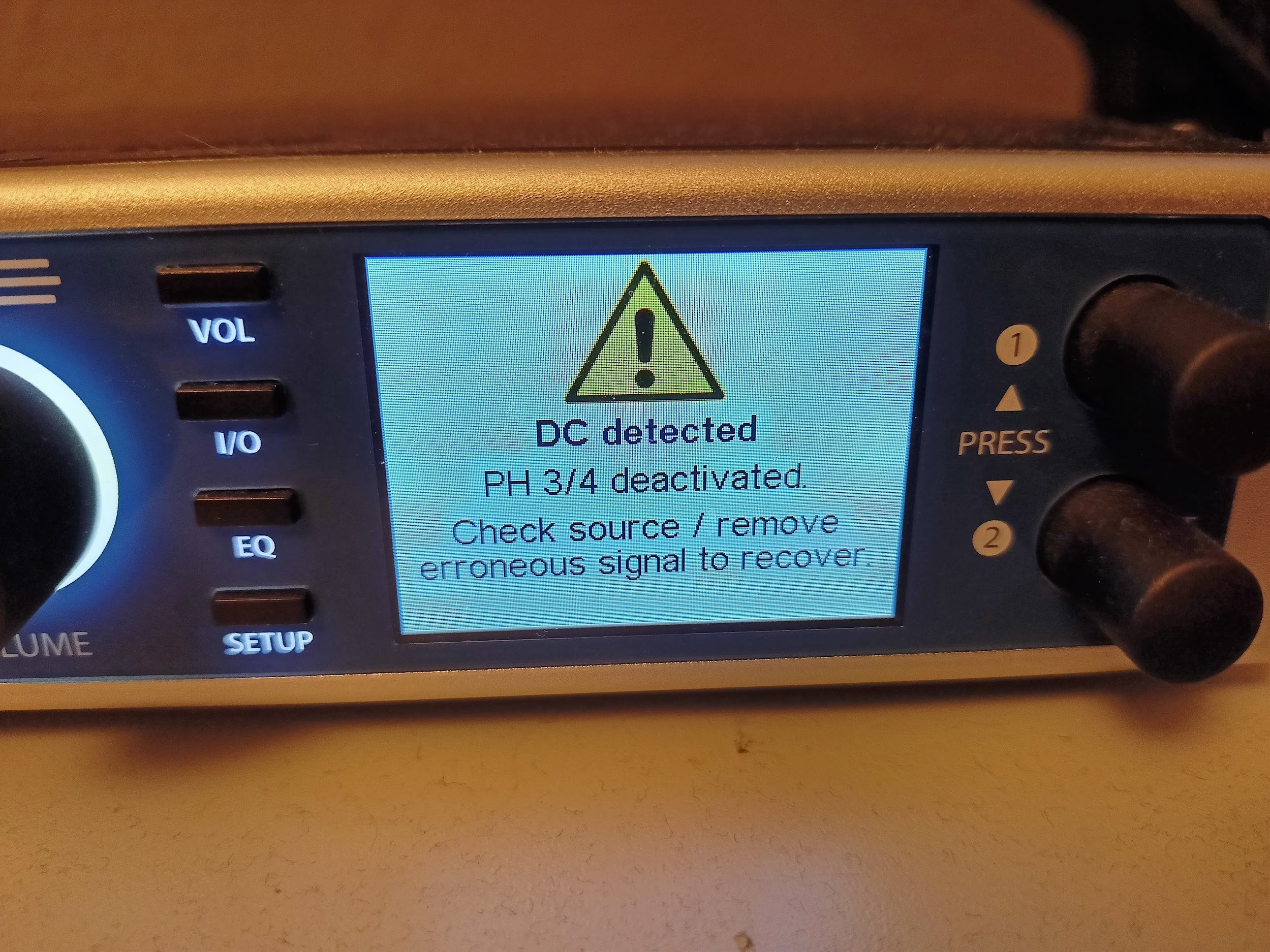

Der, der L30 (ab Vers. 2101) und der A10h haben DC-Schutz für die Ausgänge, mit Metallgehäuse eigentlich unverzichtbar. Der Atom Amp+ hat eine Gleichstromkopplung, das ist mit Kunststoffgehäuse an sich auch ok, bedeutet aber, dass eine Gleichstromquelle irgendwo im Signalweg ggf. die Schallwandler gefährden könnte.
Hier ist mein RME mit einer Datei mit hohem Gleichspannungsanteil:
Das ist jetzt kein Problem das normalerweise auftritt, das hier wäre auch noch kein Problem für den KH gewesen, aber das ist durchaus eine Überlegung die man anstellen kann.
