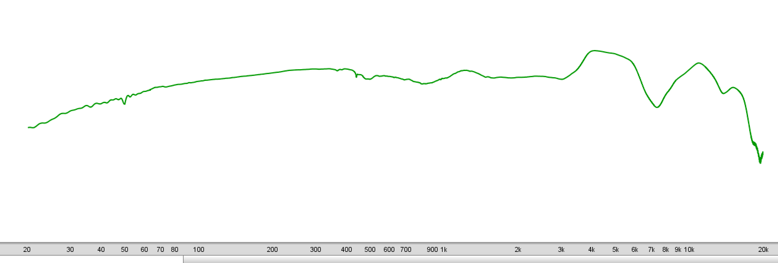

Ich hab seit ner Woche oder so die k361 da und kann die ohne eq eigentlich nicht empfehlen. Stimmen bzw Mittel - Hochton allgemein klingt irgendwie falsch. Vielleicht klingen geschlossene ja einfach so aber alles was ich sonst so da hab klingt nicht so "falsch", lautsprecher mit einbezogen.
Mit dem eq geht's dann ganz gut.

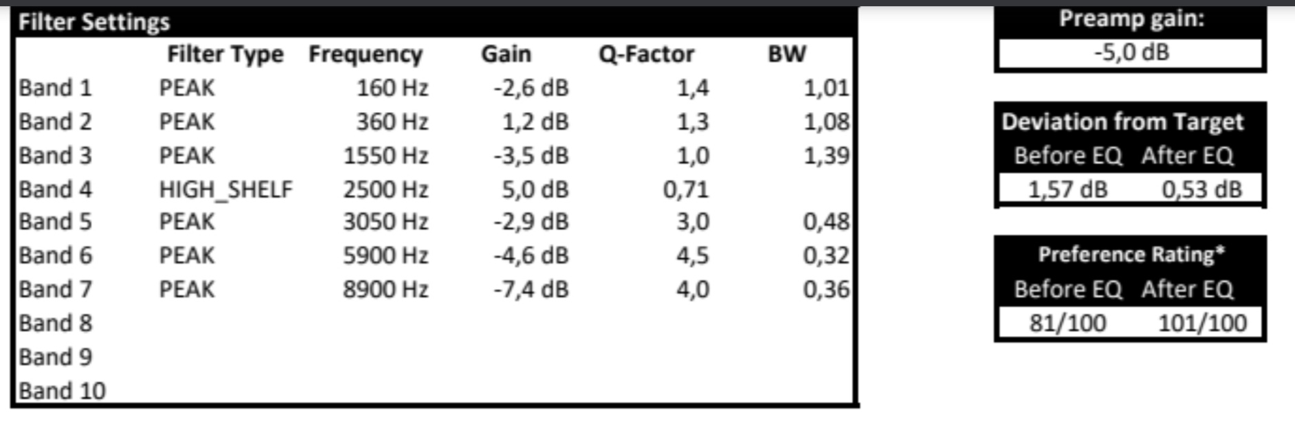

Nun geht es aber noch weiter: Ich habe ein Parametric EQ für den HD800 drin, welches im Pre Amplifying -6dB drin stehen hat. Die Endlautstärke regele ich so gesehen dann am AMP. Der AMP liefert 16Vrms am Balanced Ausgang - für meine Begriffe passt das, was ich am Ende höre so alles gut.
Kann man das so belassen, wenn es mir subjektiv behagt oder muss/sollte ich irgendwo ansetzen? 🤔

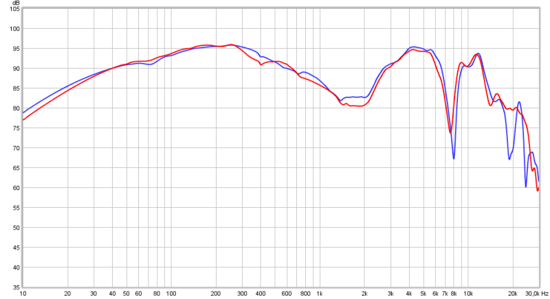

Kann man erraten welcher von meinen KH das sein soll?
Oh man, das braucht mehr als einen Feinschliff :)
HE-35X
Wie wurde gemessen? Etwa auf deinem neuen B&K 5128?
Ohne Kontext kann ich einen Graphen nicht bewerten. :)
