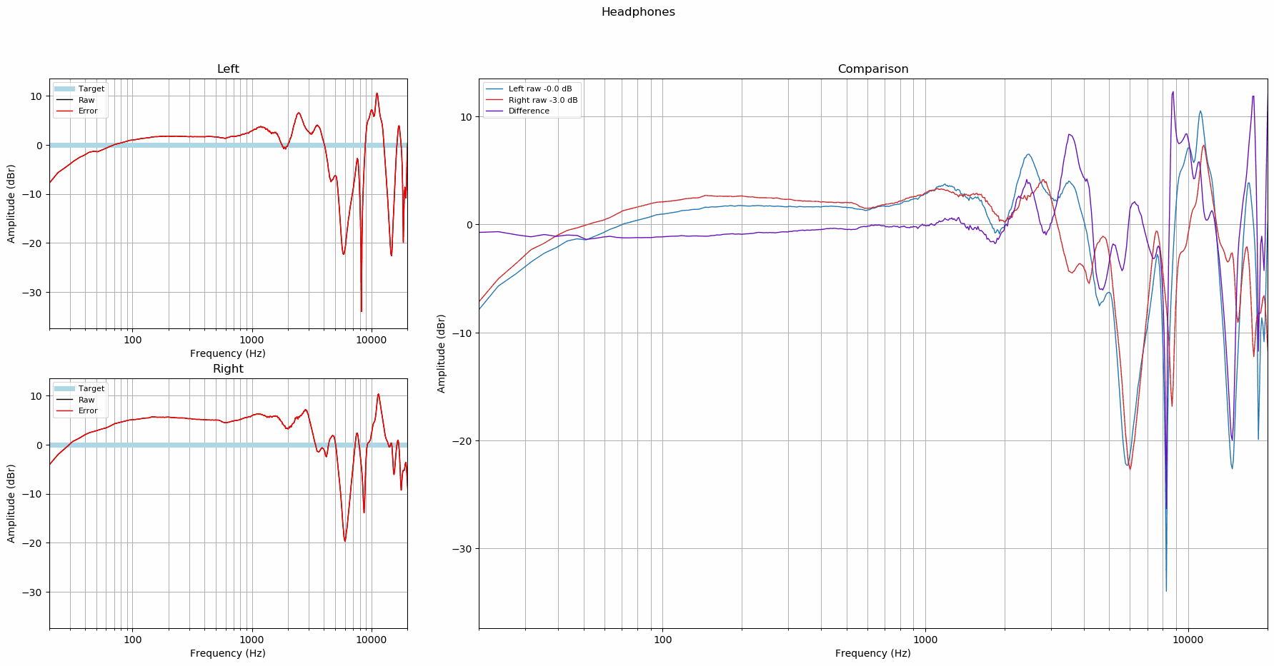

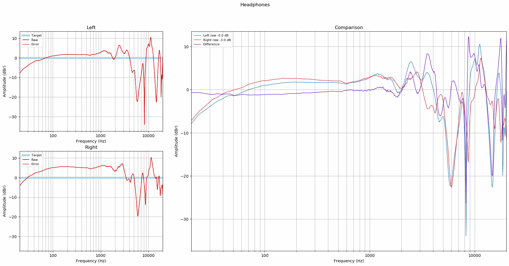

So sehen übrigens bei mir Messungen vom HD555 im Gehöreingang aus (Impulcifer mit Primo258)
Wie man sieht sind KH Frequenzgang Messungen am eigenen Ohr nur sehr schwer für Vergleiche nutzbar. Aber ich bin auch skeptisch ob hohe Frequenzen bei den Referenzsystemen sinnvoll aufs eigene Hören übertragbar sind.

@3125b:
Kommt immer drauf an, auf welches System man sich bezieht. An die Industriereferenzen ranzukommen, ist nicht so einfach, weil man dafür Pinna, Gehörgang und Ear Simulator (simuliert die Impedanz des Mittelsohrs, manchmal auch als "Coupler" bezeichnet) benötigt. Erstere beiden sollten den genormten Modellen zumindest grob entsprechen. Das sicherzustellen und zu überprüfen, ist im DIY eigentlich unmöglich, wenn man nicht zufällig gute Beziehungen in der Branche hat. Die individuelle Ohrübertragungsfunktion kann ab 2 kHz um 10-20 dB vom Mittelwert abweichen, wenn man am Ende des Gehörgangs misst. Wenn man auf eine bessere Übertragbarkeit und Universalität Wert legt, dann sollte man besser ohne Gehörgang am Ende der Concha messen (sog. "Ear Entrace Point"). Soll es hingegen möglichst realisitsch werden, dann besser mit Gehörgang.
"Flat Plate" Messungen sind untereinander theoretisch gut vergleichbar. Dafür müssten die Aufbauten konstruktiv allerdings ähnlich sein und auch mikrofonseitig auf irgendeinen Standard (als gemeinsame Basis) kalibriert sein.
Als ADC könnte ein Behringer UMC202HD im Grunde schon ausreichen. Könnte bei Gelegenheit mal die Linearität des XLR-Eingangs mit meinem RME als Referenz ausmessen. Der Störabstand der U-Phorias ist für Messungen des Frequenzgangs aber in jedem Fall ausreichend.

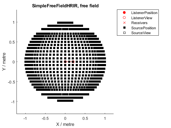

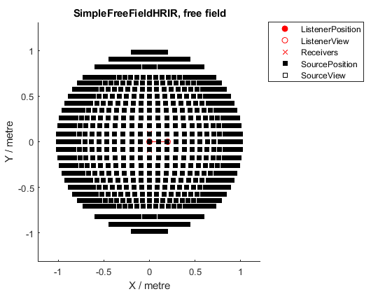

Ich habe jetzt noch drei kleine Sofa files getestet. Das Skript speichert ein neues Sofa file und gibt immer einen Plot aus, wo man die einzelnen Audiopositionen hat. Man sieht also wie genau die Audioquellen im VST verändert werden können.
Aber die gespeicherten SOFA files geben beim Laden im VST "error 10000" oder "error10001".
Reaktionen: Der Kabelbinder
