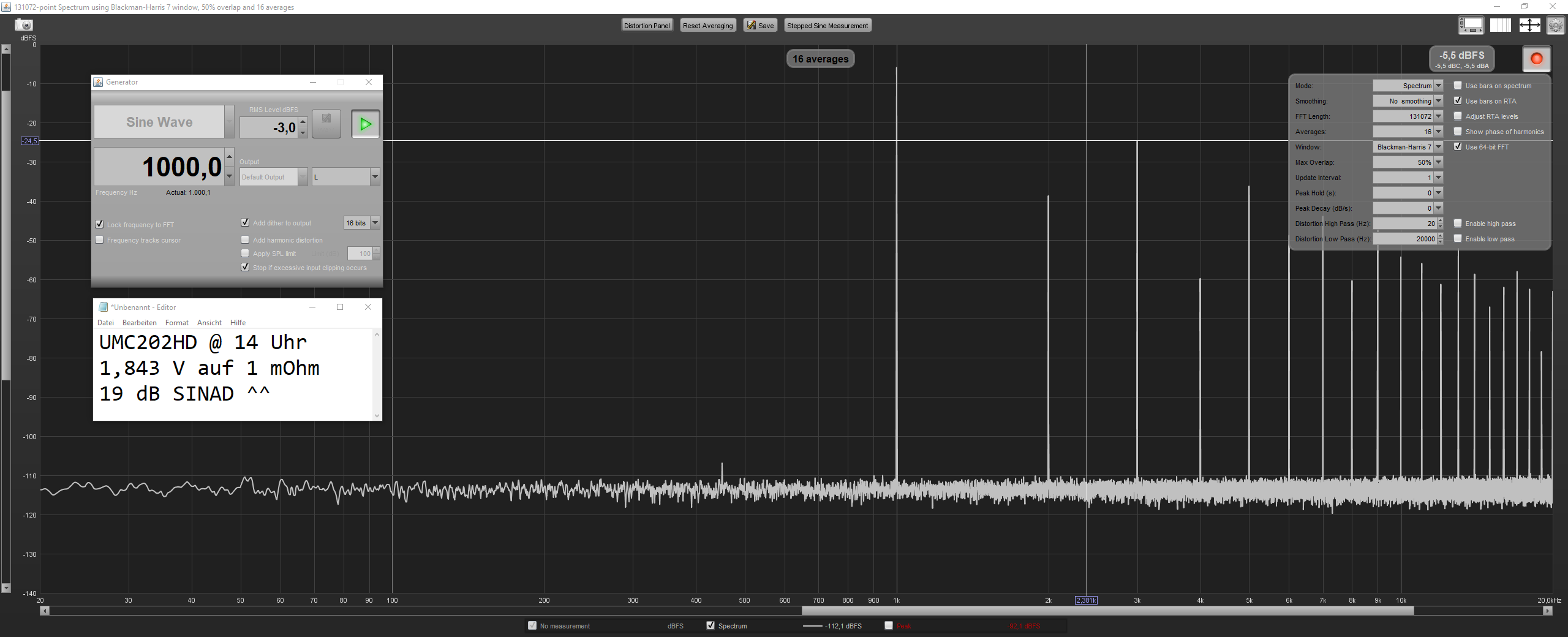

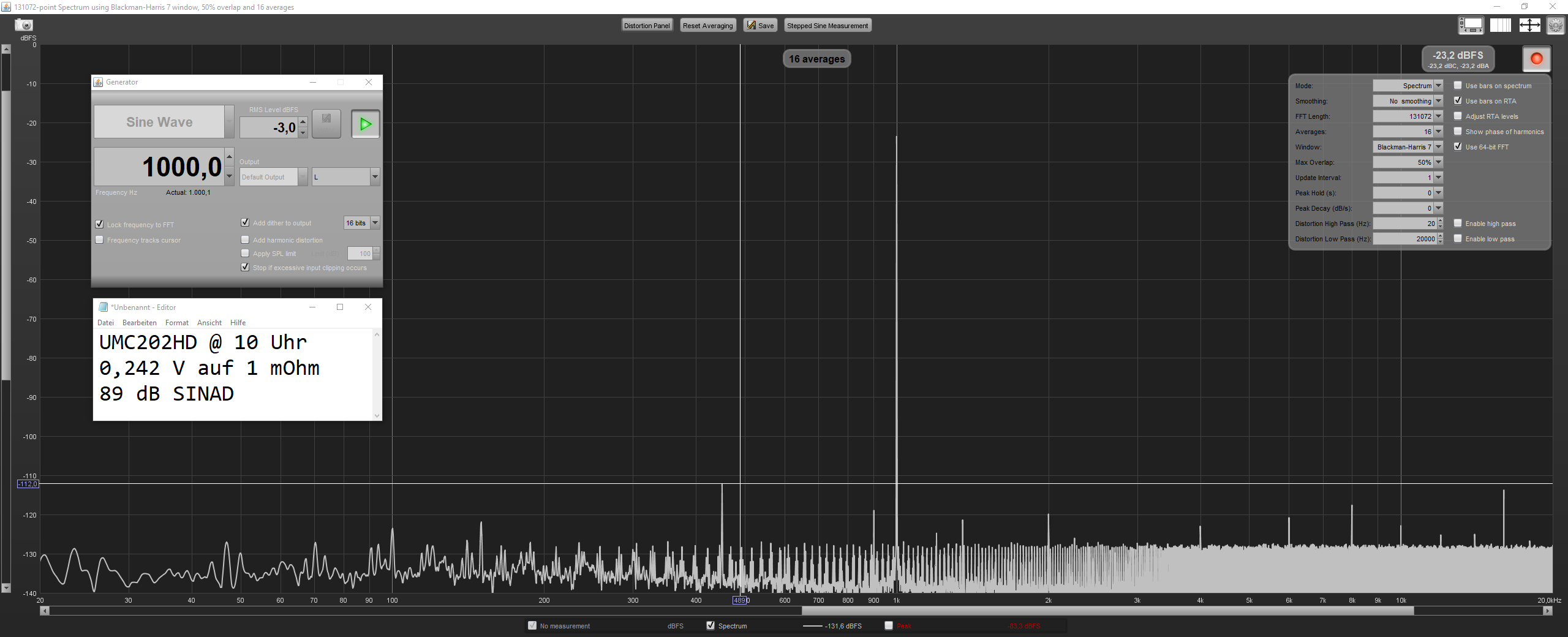

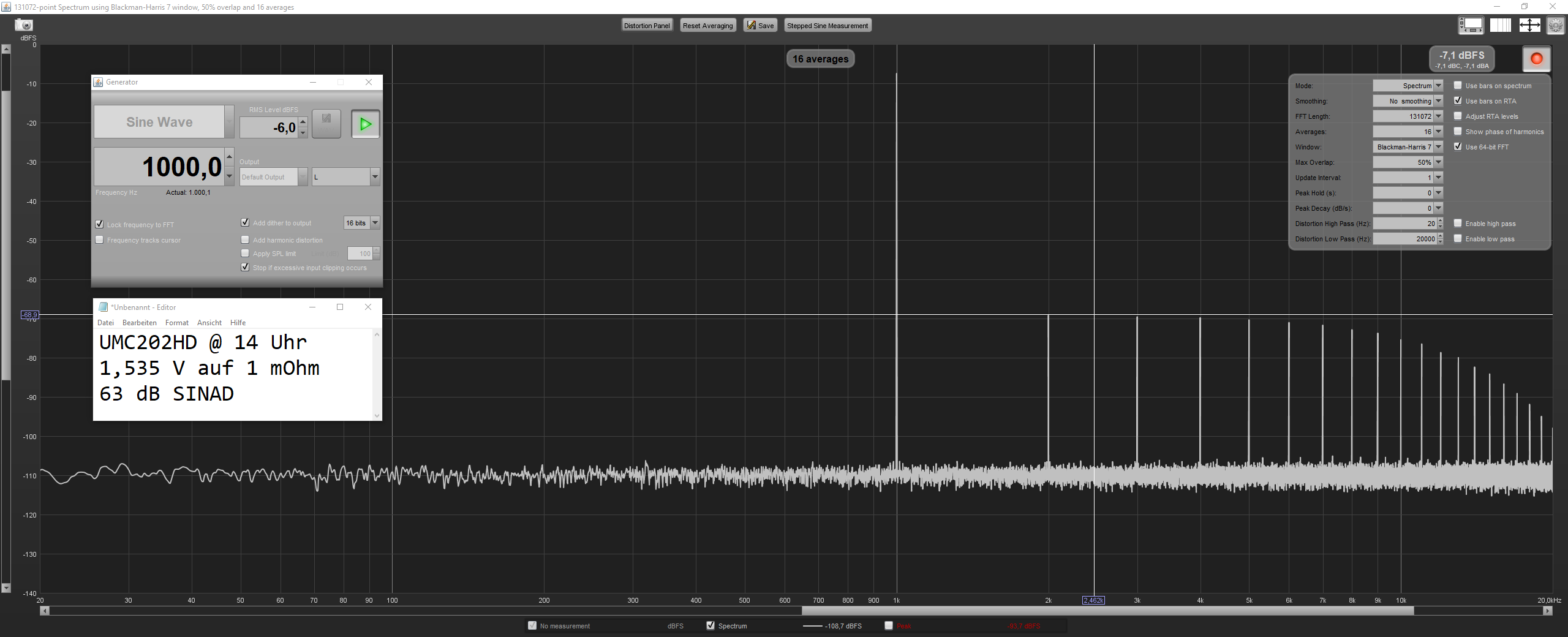

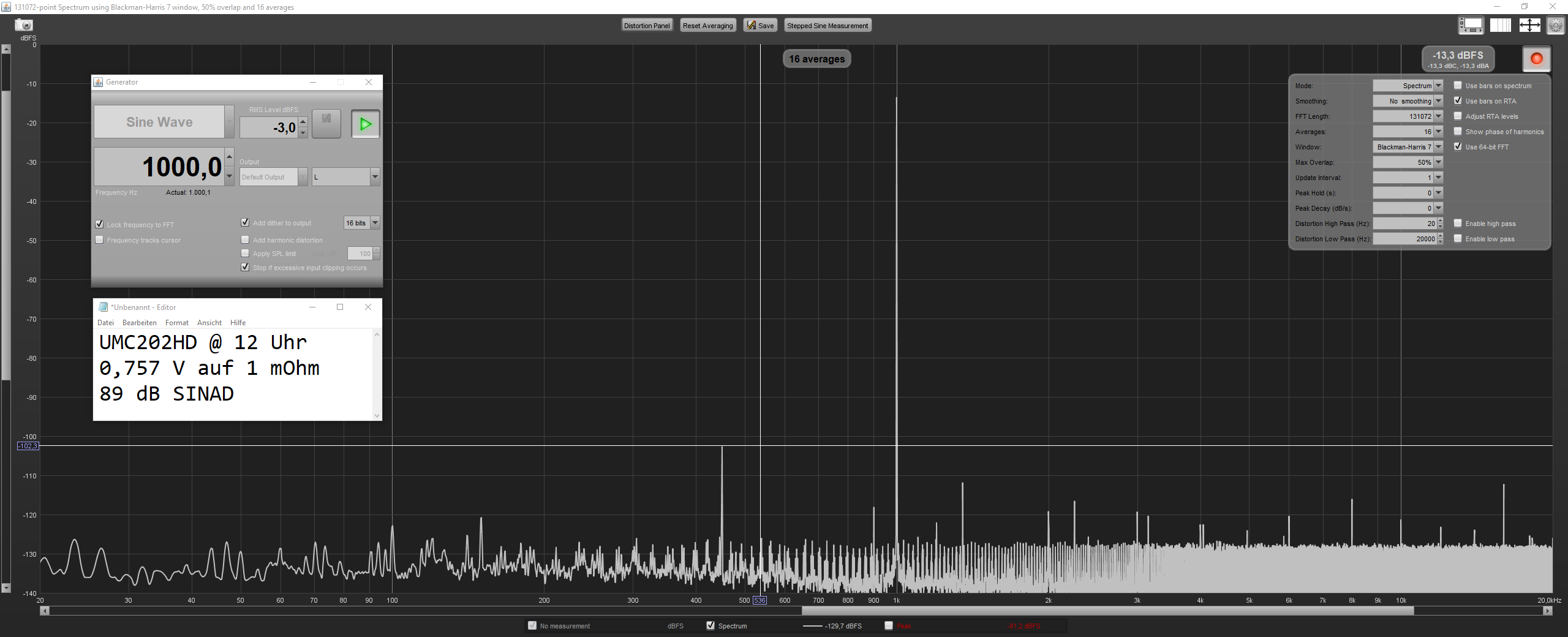

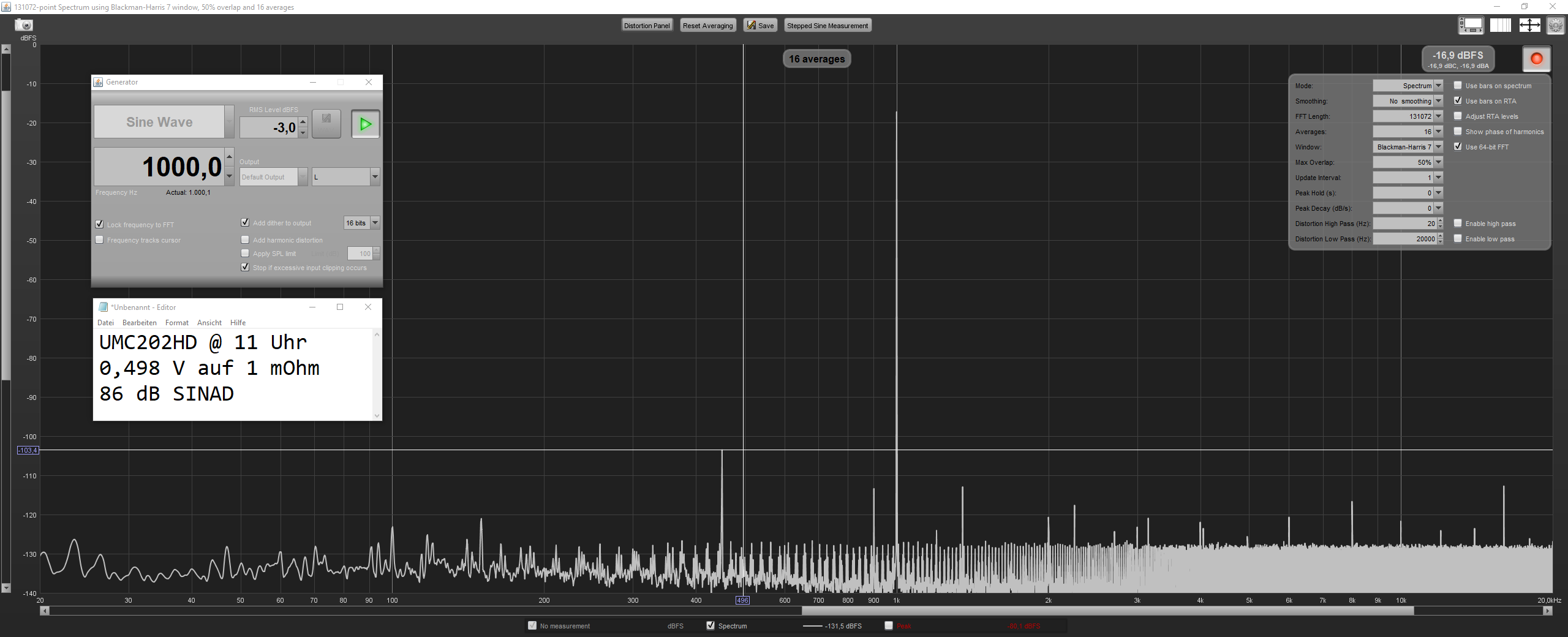

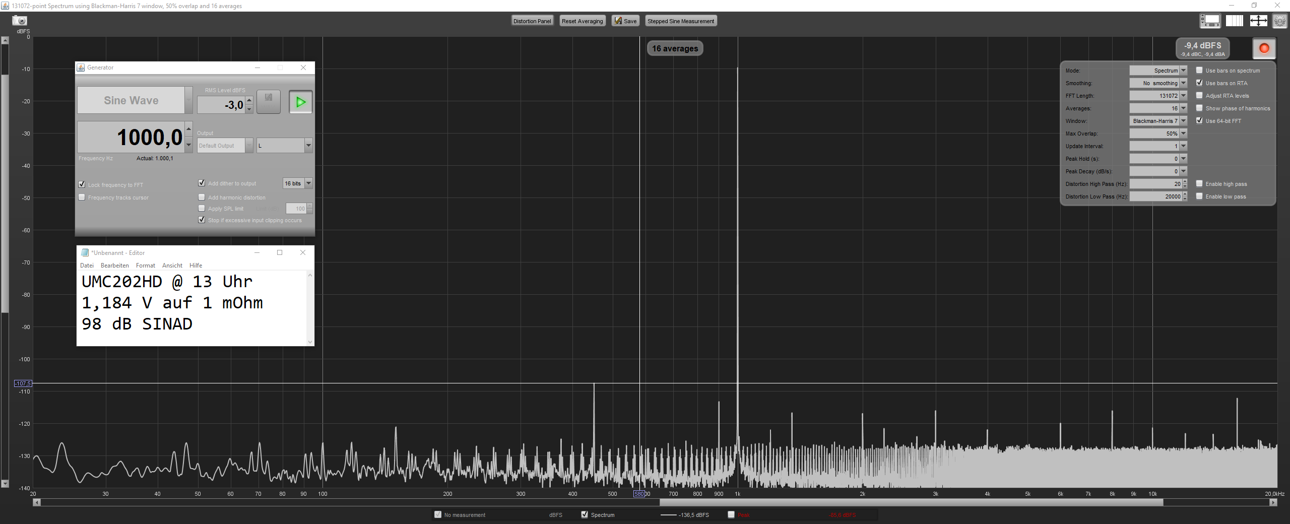

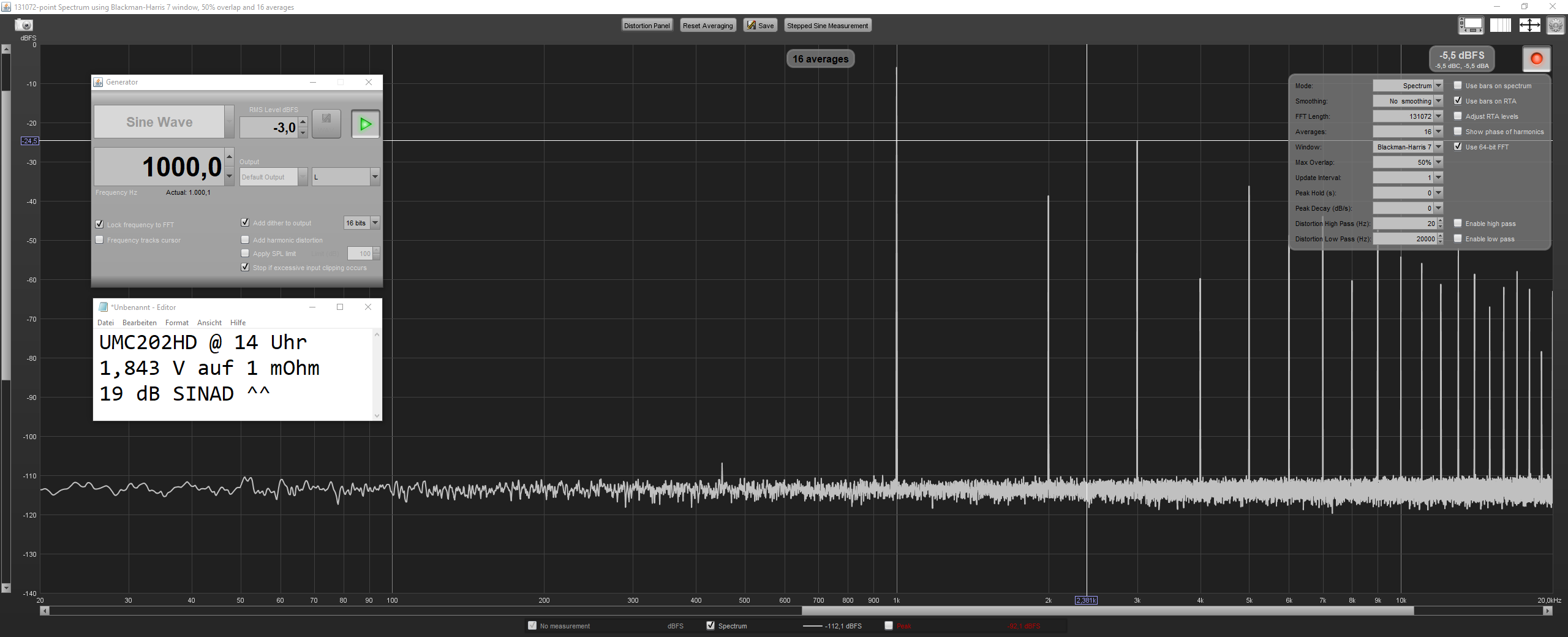

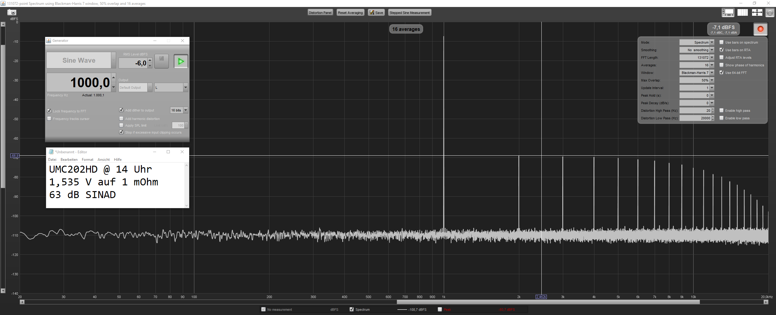

Aus aktuellem Anlass hier mal ein paar Messungen zum Behringer UMC202HD.
Input: RME Babyface Pro, 6.35 mm Instrumenteneingang, 1 mOhm.
Kopfhörerausgang @ 10 Uhr:
Kopfhörerausgang @ 11 Uhr:
Kopfhörerausgang @ 12 Uhr:
Kopfhörerausgang @ 13 Uhr:
Kopfhörerausgang @ 14 Uhr (-3 dBFS):
Kopfhörerausgang @ 14 Uhr (-6 dBFS):
Der Störabstand liegt im unkritischen Bereich (bis kurz nach 13 Uhr) irgendwo zwischen 85 dB und 100 dB. Das ist für ein Allround-Gerät dieser Preisklasse durchaus ordentlich und praktisch eigentlich jenseits der Hörbarkeitsschwelle. Probleme hat das Behringer jedoch nach wie vor mit Clipping bei höheren Wiedergabepegeln. Bei Sinus-Vollaussteuerung (-3 dBFS RMS) fängt das Interface kurz nach 13 Uhr hart an zu zerren. Der Umstand mildert sich etwas, wenn man den Pegel um 3 dB reduziert (-6 dBFS RMS). Dies aber natürlich auch auf Kosten der Leistung.
Praktisch kann das UMC202HD bei Vollaussteuerung grob 1,4 V sauber ausgeben. In dem Bereich würde ich die SINAD als völlig unkritisch bezeichnen. Wer nicht sonderlich laut hört bzw. halbwegs effiziente Kopfhörer hat, sollte mit dem Interface meines Erachtens keine Probleme bekommen.
An den Beyer DT 770/880/990 mit 250 Ohm sollten die 1,4 V für grob 105 dB Peak reichen. Mir persönlich reichen bereits 85 dB Peak. Ich scheine aber auch eher zur gedämpften Fraktion zu zählen. :D

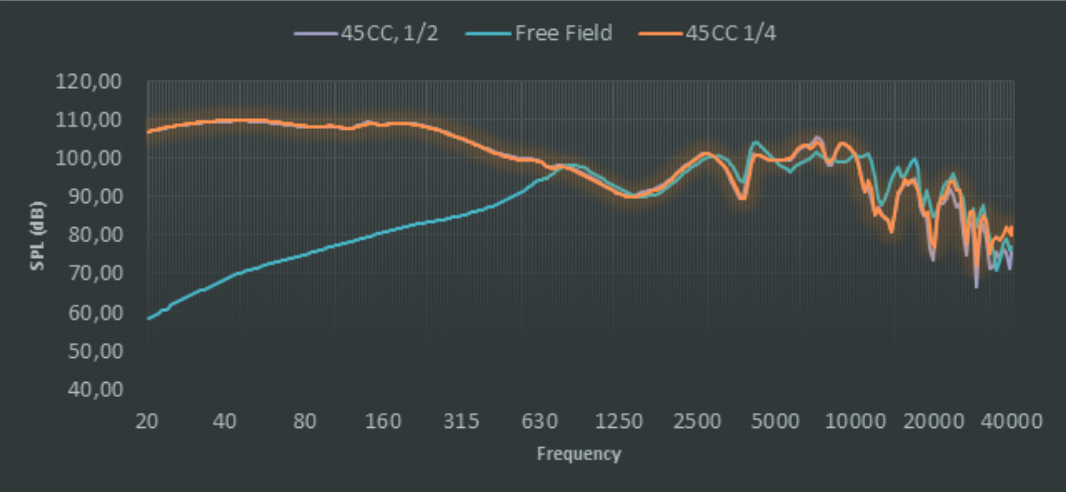

Daher die große Absenkung bei 5,5kHz? Welche Vorteile ergeben sich daraus?
Das verwendete System (GRAS 45CC) ist meines Wissens eigentlich eher für die Qualitätssicherung als für die Entwicklung gedacht. Durch den Mangel von Ohrmuschel und Gehörgang ergibt sich ein ähnlicher Frequenzgang wie bei den "Flat Plate" Messungen von bspw. DIY Audio Heaven. Heißt: relativ gerade, keine starke Höhenanhebung (-> keine Resonanz von Ohrmuschel und Gehörgang).
Hier sieht man, dass der Frequenzgang ab 700 Hz grundsätzlich nahe der Freifeldantwort eines Kopfhörers liegt. Soll heißen: Die Konstruktion selbst nimmt verhältnismäßig wenig Einfluss auf das, was der im Kopfhörer verbaute Treiber ausgibt. Die Differenz im Bassbereich ergibt sich dadurch, dass die Freifeldantwort tatsächlich über keinerlei Abdichtung verfügt. Die Pads liegen nirgendwo auf, das Ding schwebt einfach frei in der Luft vor dem Mikro. Bei der 45CC Messung hingegen wird der Schall an den Pads komplett abgedichtet und dann durch den metallenen "Trichter" (genauer: Coupler) geleitet.
Der CEO von OLLO sieht den Vorteil des 45CC Systems darin, dass es eben keine Ohren simuliert, die sich praktisch immer von Nutzer zu Nutzer unterscheiden und damit für Schwierigkeiten bei der Vorhersage des effektiv vom Nutzer zu hörenden Frequenzgangs sorgen. Ob das eine valide Strategie sein kann, ist unter Experten umstritten. Die meisten Ingenieure sind der Überzeugung, dass ein Kopfhörer genau so entwickelt werden sollte, wie er auch praktisch eingesetzt wird: auf dem Ohr. Ob das das eigene Ohr eines Entwicklers ist oder ein nach Mittelwerten geformtes Silikonohr, sei an der Stelle mal dahingestellt. Der entscheidende Punkt ist, dass ein Kopfhörer auf dem eigenen Kopf ganz andere Resonanzen erzeugt als auf einer metallenen Platte oder einem simplifizierten Trichter. Weiter noch: Die besagten Resonanzen sind nicht nach einem fixen Modell simulier- geschweige denn kompensierbar, sondern variieren immer mit der Größe, dem Abstand und dem Winkel des Treibers. Auch die Gestaltung des Gehäuses sowie die Pads können immensen Einfluss auf diese Wechselwirkungen haben.
In so fern könnte man sagen, gehen die bisher von OLLO entwickelten Kopfhörer von der Annahme aus, dass sich der mit einem bewusst simplifizierten System gemessene Frequenzgang grundsätzlich besser auf das Ohr des Nutzers übertragen lässt. Ob das die richtige oder falsche Herangehensweise ist, ist pauschal schwer zu beurteilen und liegt womöglich im Bereich der Unternehmensphilosophie. Ich würde jedoch festhalten, dass man damit kaum Dinge beurteilen kann, die mit der menschlichen HRTF zu tun haben. Aspekte wie bspw. die Bühne/Soundstage fallen also grundsätzlich willkürlich aus. Kein Wunder also, dass die OLLO nicht sonderlich häufig für ihre besonders gelungene räumliche Abbildung gelobt werden. Das gibt das Equipment einfach nicht her.
Da öffentlich kaum jemand mit dem 45CC System von GRAS arbeitet, sind die Messungen von OLLO letztlich nur schwer einzuordnen. Bleibt einem also nur, die Pegelunterschiede innerhalb der Reihe zu betrachten.
