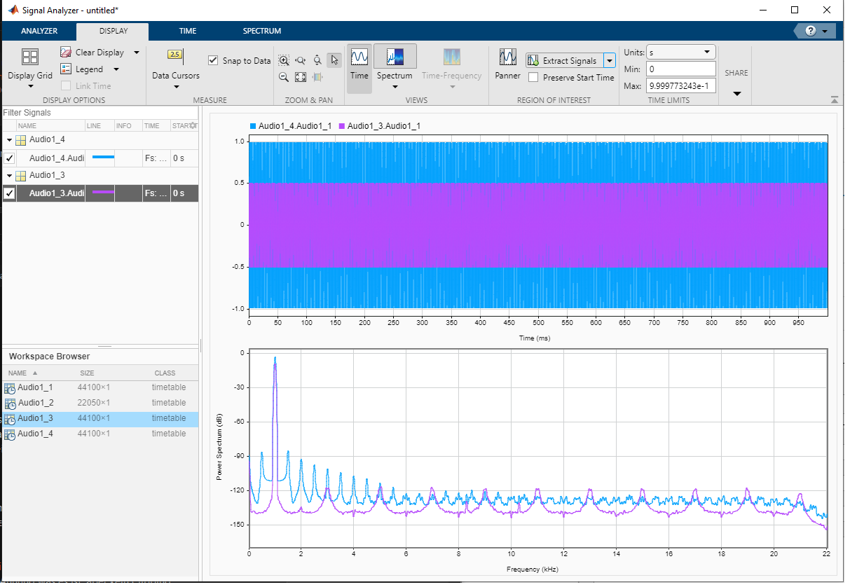

Ok, ich hab noch etwas gelernt: Der Tongenerator macht einen Unterschied. Dieser: https://www.szynalski.com/tone-generator/ liefert wesentlich schlechtere Ergebnisse als dieser: https://onlinetonegenerator.com/
Mit ersterem kommt beim iPad kompletter Unsinn raus, und auch das Handy ist mit zweiterem wesentlich besser:
Ne Idee wieso?
Schau dir doch die Signale in REW an. Dann wirst du sehen, dass diese nicht die selbe Amplitude haben. Also genau das was Kabelbinder gesagt hat.

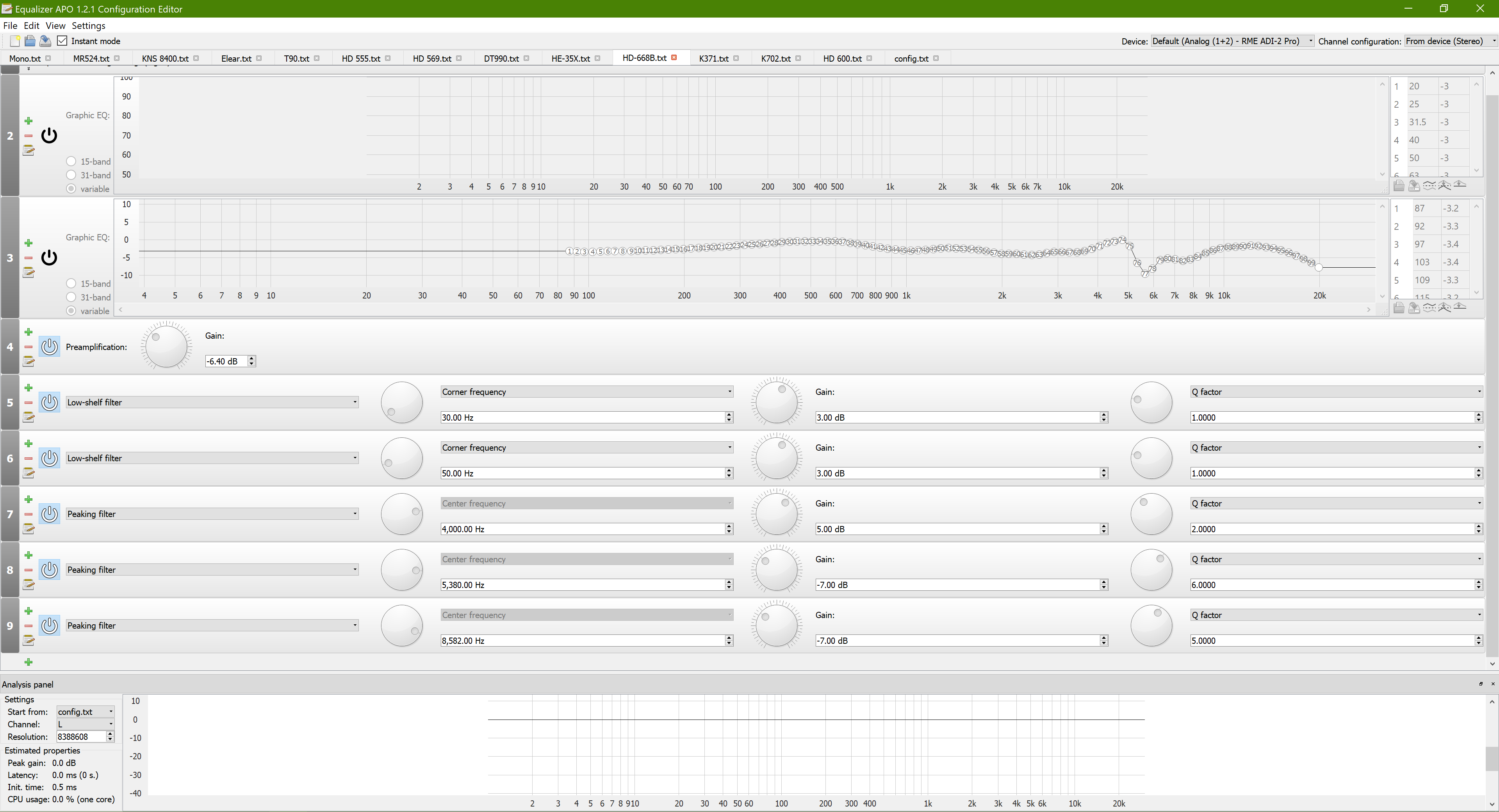

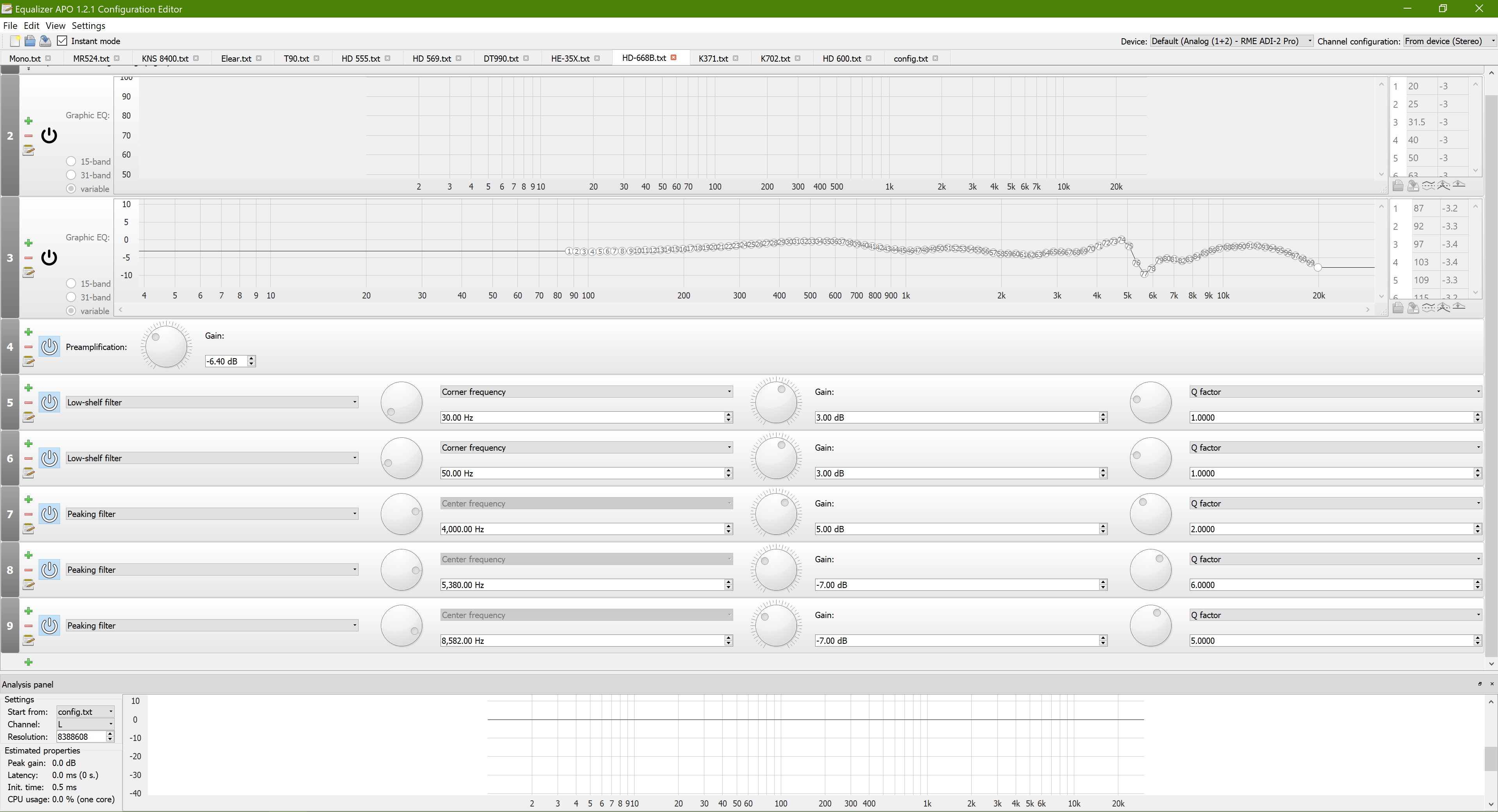

Das ist ein Screenshot von Equalizer APO:
Die unteren, aktiven Filter die du da siehst sind parametrische Filter, darüber siehst du einen grafischen Equalizer. Am PC kein Problem, die Software ist kostenlos und sehr umfangreich. Presets gibt es haufenweise.
An anderen Geräten schwierig, mein Android Handy hat einen grafischen 7-Band EQ der besser ist als nichts, bei vielen Geräten sieht es noch schlechter aus.

Ne, das ist kein Clipping und unabhängig vom Pegel. Ich mach morgen mal Screenshots, jetzt hab ich das alles schon weggeräumt - und schließlich muss ich erstmal Musik hören mit dem RME :)
So ein seltsames Noiseshaping wie hier (https://www.audiosciencereview.com/...-view-mesaurements-aptx-bluetooth-png.116953/), nur eben 50% Noise und kaum THD. Keine Ahnung was es ist, aber kein Clipping.

Das habe ich auch nicht gesagt. Sondern nur darauf hingewiesen, dass du die beiden Testsignale vergleichen solltest. Wie Kabelbinder sagt, hat Nr 1 eine höhere Amplitude.
