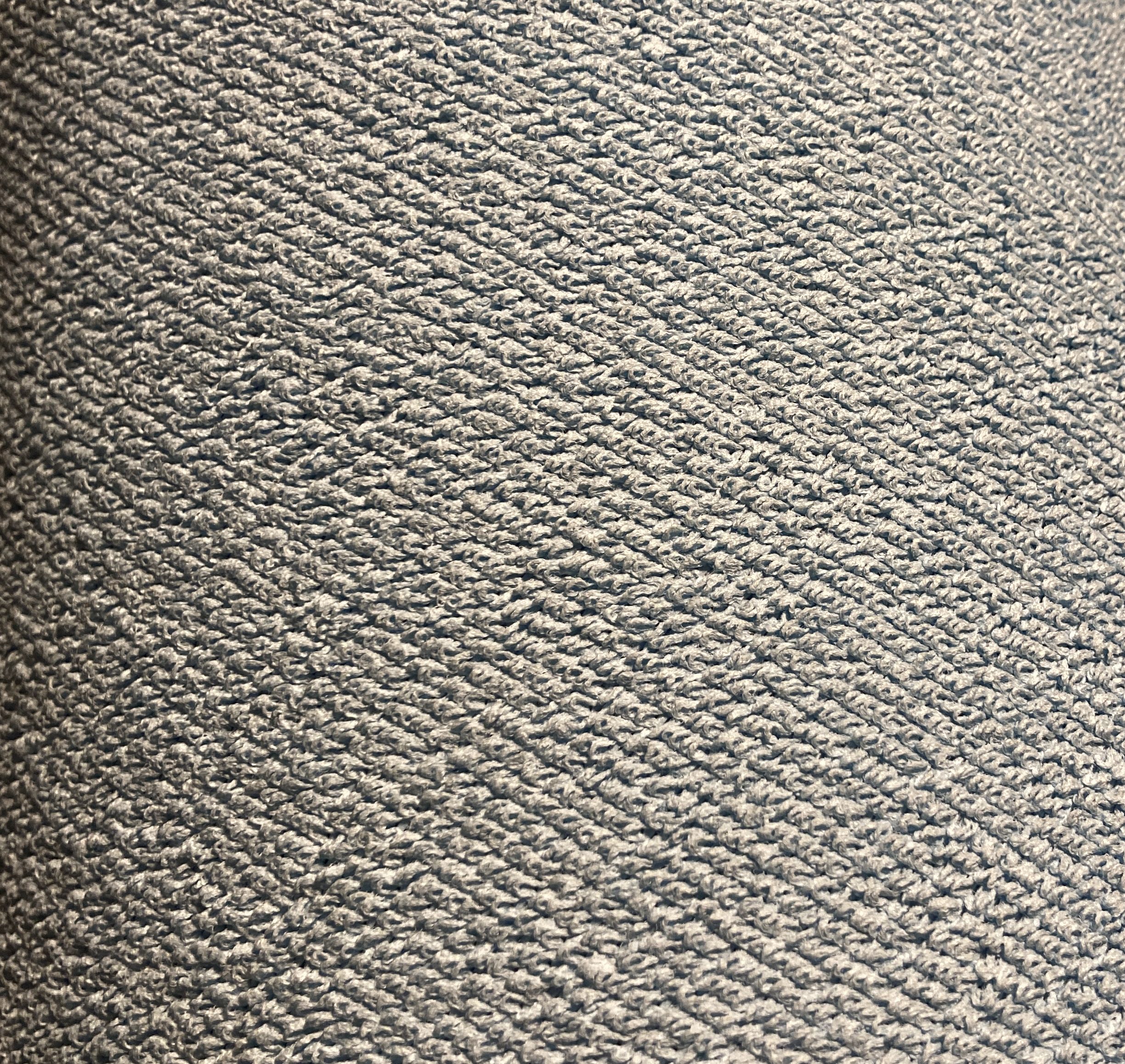

Hat eigentlich jemand ne Idee, was man gegen abblätterndes Kunstleder am Kopfpolster machen kann?
Meine HyperX Cloud, die ich sehr selten nutze und nur so 2 Monate (vor 6 Jahren) täglich genutzt habe, fangen jetzt am Kopfpolster ordentlich an zu blättern, und das nervt.
Bei Beyerdynamic kann ich mir einfach ein neues Kopfpolster bestellen (da passiert das leider auch irgendwann), aber hier...schwierig.

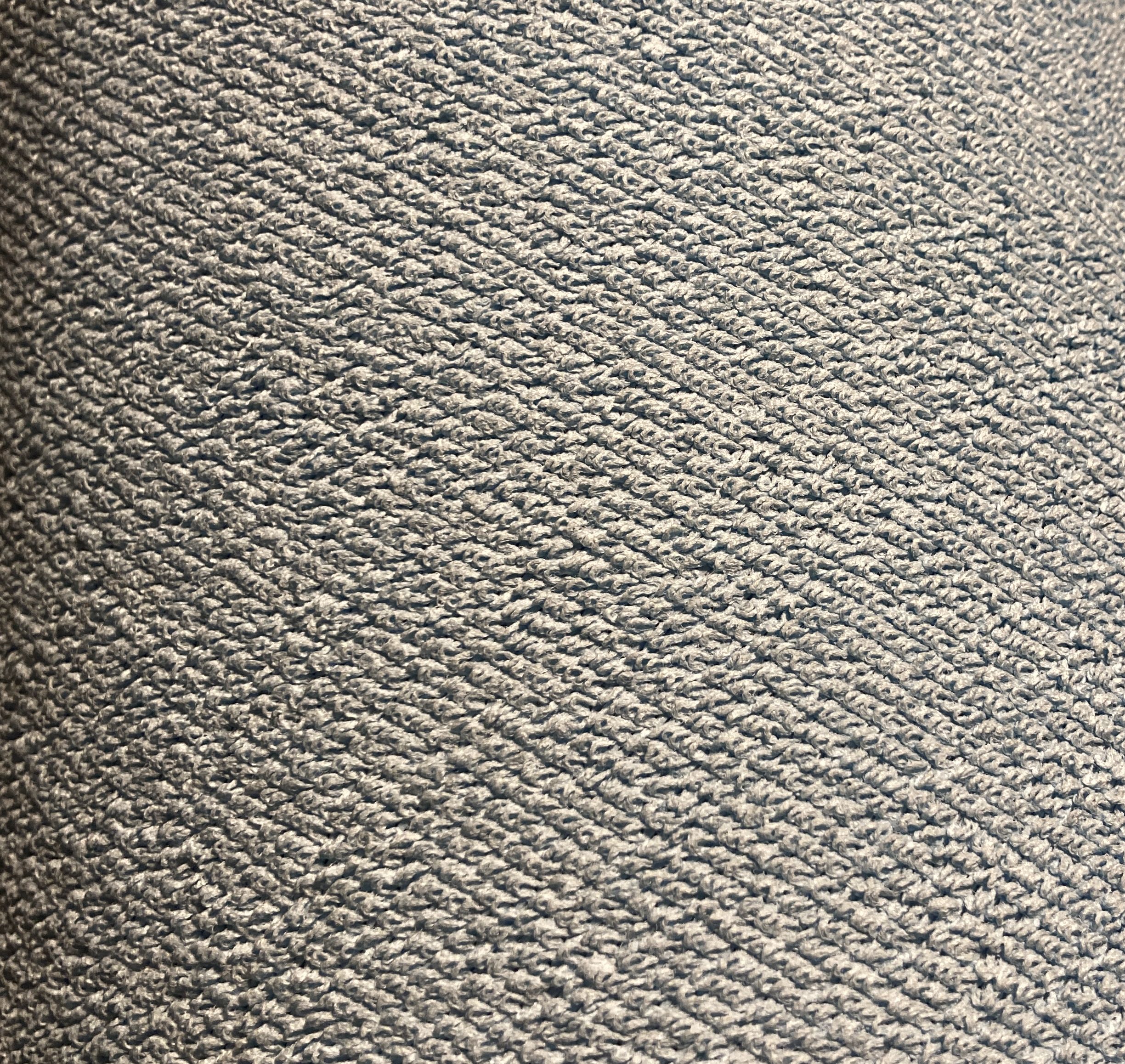

Hast du schon probiert das bröselige Polster durch eins von Beyerdynamic zu tauschen?
Ansonsten nimm einfach ein Mikrofasertuch aus der DM Drogerie und umwickle es damit. Fixieren klappt gut mit Elektrotape oder Krepp.
Leder geht natürlich auch, das würde ich dann allerdings verkleben und später nähen.
Nichts, höchstens ersetzen (wenn es denn geht). Für das Bügelpolster gibt es so Überzieher mit Reißverschluss die man darum machen kann (weil viele Headsets ähnlich sinnfrei konstruiert sind). Ansonsten kann man das Polster natürlich abschneiden und selber ein neues bauen ... oder man kann es halt auch nicht :)
Edit: @pitu hat Recht, Leder wäre gut. Das könntest du zurechtschneiden, dann die eine Seite oben am Bügel mit Kontaktzement (Pattex) festkleben, und wenn das fest ist das Leder herumwickeln und die andere Seite verkleben. Wenn man das einigermaßen akkurat macht, dürfte das sogar gut aussehen.
Hm, gar keine schlechte Idee, vielleicht finde ich ein schwarzes Tuch und fixiere das mit 2 Lagen doppelseitigem Klebeband, ein mal Kopfhörer an Tuch und dann Tuch an Tuch um es abzuschließen. Fraglich nur ob es hält, aber einen Versuch ists wert.
Austauschen dürfte schwierig sein, zumindest finde ich keine gewaltfreie Möglichkeit, das Polster zu entfernen, und dann hätte ich wieder Angst das Kabel im Bügel zu beschädigen wenn ich da blind mit der Schere oder so rangehe. Das Beyerdynamic-Polster ist allerdings auch etwas breiter/länger.
