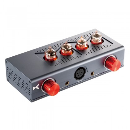

XDUOO hat es wieder getan. Diesmal einen kleinen balanced Röhrenkopfhörerverstärker für wenig Geld (149€) auf den Markt zu werfen.
https://www.audiophonics.fr/en/sede...bes-transistors-class-a-balanced-p-15353.html
Product typeTube headphone amplifier
Inputs1x Balanced stereo XLR
1x Balanced Jack 4.4mm
Outputs1x Balanced 4 poles XLR headphone output
1x Balanced Jack 4.4mm headphone output
Output power2000mW @ 1kHz, 32Ω
Dynamic range85dBA @ 32Ω
Frequency response10Hz~60kHz (±0.5dB)
Recommended headphone impedance16Ω ~ 600Ω
Gain+15dB
SNR115dB
THD+N≤ 0.01% @ 1kHz, 32Ω
Dimensions170x100x60mm
Weight550g
Solange man keine empfindlichen KH hat ...
Ich verstehe den Reiz von Röhrenverstärkern einfach nicht. Mit dem erhöhten Klirrfaktor bekommt man auch (fast) immer einen erhöhten Rauschpegel, es wäre viel sinnvoller ersteres softwareseitig zu simulieren.

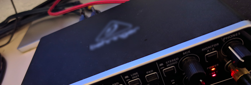

Roast der Woche: Behringer U-Phoria UMC204HD​
Disclaimer: Dieser Beitrag enthält meine unbezahlte und derbe Meinung in humoristisch und sarkastisch angehauchter Form.
Darüber hinaus, gibts hier Infos dies sonst in keinem Review gibt. Viel Spaß.
  • Hab mir jetz ma so einen bestellt. Noch nicht sicher ob ichn behalt. Such nochn Sticker der über dieses hässliche Logo passt. Haptisch kommt der Blechklotz gut rüber, nervt optisch nicht und die LEDs fallen im Dunkeln sehr positiv auf, Netzhaut bleibt nämlich intakt. Die Potis und Knöpfe sind zwar fummelig, tun aber was sie sollen. Wäre nicht das Logo auf dem Deckel, könnte man das 204HD fast mit einem Steinberg verwechseln.
  • Für Neulinge sicherlich ernüchternd, aber man bekommt hier wirklich nur das was man bezahlt. Barebacking vom Feinsten: Interface, Kabel, Treiber. Mim Rest musste Selber klarkommen. Den meisten reicht WASAPI mit 2,9ms :D, aber für Mukke geht ohne 3rd Party Software nix. Was willst erwarten bei 79,-€? Spoiler: Bei Behringer kriggst bissl mehr ... Spannung, Spiel un mehr zu tun bis des Gelumps gscheid laaft.
  • Als "Pro" guckste in die Röhre beim Treiber und denkst: "Wo sin Bittiefe, Auflösung & Samplerate?". Normal in jedem anderen Treiber direkt zu finden, gibts bei Behringer keine Möglichkeit die Auflösung systemweit im Treiber festzulegen. Bittiefe und Auflösung müssen in der Soundsteuerung von Windows eingestellt werden, auch für ASIO. WTF? Wie kommt man auf sowas?
  • Das interne Routing bietet auch nette Überraschungen: Ein einzelnes Mic mono abhören ist kein Thema, aber es wird trotzdem stereo an die Ausgänge gesendet. Sprich, der Andere hört dich nur auf einem Ohr. Klingt toll so lang man nicht auf der anderen Seite sitzt ...
  • Surprise #3 mthr*kr: ohne, dass man Einfluss drauf hat, stellt sich die Auflösung einfach so mal auf 48kHz um. Absolut random. Kein Plan wie das plötzlich getriggert wird. Will man zurück auf 44,1kHz, muss das Ausgabegerät in VM auf einen beliebigen 44,1kHz Output gestellt werden und dann zurück auf ASIO (?!). Nur die Samplerate lässt sich im Treiber einstellen. Für schwache und alte Rechner sogar mit nem Safeword, äh, Safemode. Einen so spartanischen und quasi nutzlosen Treiber muss man erst mal hinbekommen, Respekt *slowclap.

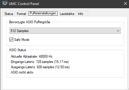

  • Technisch macht die Dose bei besagten 44,1 auf 128 Samples ~ 8MS In+Out. Bei 512 sinds dann 24,6ms Versatz. Die Latenzen sind gut und WDM, OBS, Traktor, Ableton, [DAW Deiner Wahl] lassen sich problemlos auf die Inserts und AUXe von VoiceMeeter routen/patchen. Immerhin.
  • Die Midas Mic-Amps sind gut, ein echtes Highlight eigentlich, aber warum wird das PAD vor der Verstärkung geschaltet? Sprich, das Eigenrauschen des Amps wird verstärkt, während das Micsignal gedämpft wird *facepalm. Egal, kaum einer braucht das wirklich.
  • Dann gibts noch den Phoneamp. Der ist zwar laut genug für die Meisten, aber mit einem 75 Ohm Sennheiser HD-25 geht ihm ab zwei Uhr die Puste aus. Fair enough, ist nämlich kurz vor Hörschaden. Klanglich isser am besten mit neutral bis zurückhaltend zu beschreiben.
  • Gleiches gilt klanglich für die Playbackoutputs. Die lassen sich nur digital regeln. Der Main-Out-Regler ist den symetrischen TRS Anschlüssen vorbehalten und verglichen mit anderen Soundkarten etwas leiser. Sauberen Stromkreislauf vorausgesetzt, kann man mit störungsfreiem Betrieb ohne Brummen rechnen und ist nicht zwangsläufig auf eine DI-Box angewiesen. Ausgabe über RCA ist sauber und das Interface verzeiht auch mal 1-2dB über 0 ohne abzukratzen x]. Trotzdem, wer fetten, warmen HiFi-Sound oder richtig Bums ootb sucht, sollte woanders gucken. Audiophil geht anders. Mit Messmikro und EQ lässt sich zwar was rausholen, macht aber keinen Sinn wenn das billigste fast die Hälfte vom Interface kostet.
  • MIDI und Insertkanäle sind in der Preisklasse echte Killerfeatures und machen was sie sollen, vorausgesetzt, man weiss was damit anzufangen.
  • Nicht falsch verstehn, für 79,-€ bekommt man technisch ein gutes Interface. Streamer und Bedroom Producer kommen hier ganz auf ihre Kosten und für zuhause reicht das Ding locker, kommt man erst mal auf seine Eigenheiten klar. Aber bei 80,-€ gilt mehr als sonst "you get what you pay for". Müsste ich damit irgendwo auflegen oder ein Event beschallen, wäre mir wohl etwas mulmig zumute.
  • Der Windows-Treiber in den Versionen 4.59 und 5.00 ist in Sachen Komfort noch Lichtjahre von der Konkurenz entfernt und ohne 3rd Partey-Software ein echter pain in the a*s. Hatte noch nie ein Interface am PC, bei dem sich die Auflösung nicht fix & systemweit einstellen ließ. Behringer, so wird das nix mit der Weltherrschaft *narf.
  • Glücklicherweise hat man bei Thomann 30 Tage Zeit um sich zu entscheiden. Dumm für mich, dass mein treues Traktor Audio 6 nach 12 Jahren die Grätsche macht und ich Ersatz mit zwei Ein- und vier Ausgängen brauche. Wenn ichn cooles Decal fürn Deckel find und keine weiteren Überraschungen im Betrieb auftreten, könnten wir vielleicht sogar BFFs werden. Im Moment stehn die Chancen aber eher fiffty/fiffty. ;)

Werden Bittiefe/Buffergröße nicht zentral im UMC Control Panel gesammlt?
