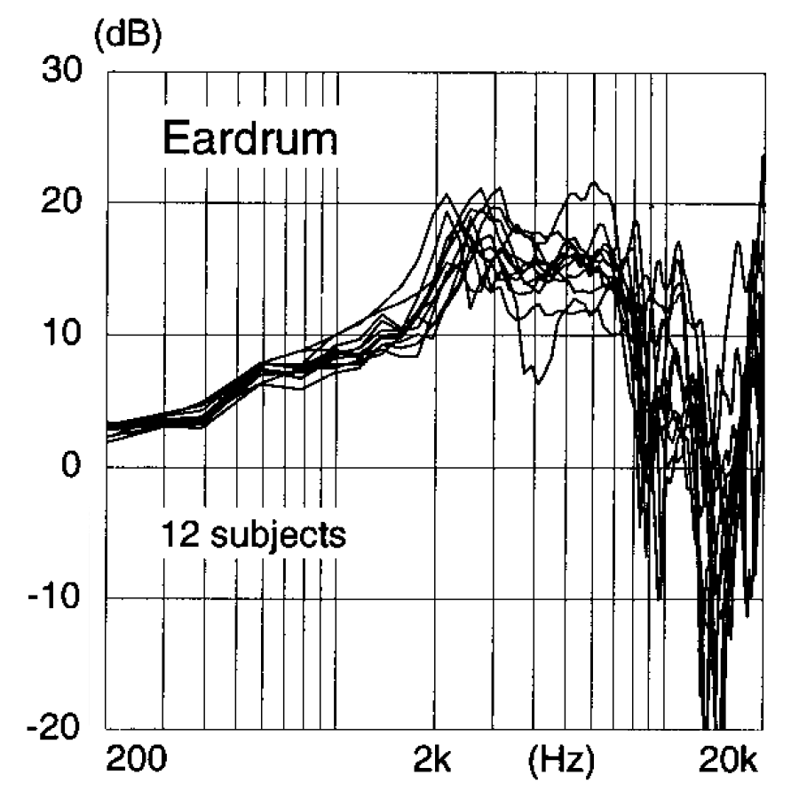

Anbei auch mal ein Beispiel für Messungen am Trommelfell von 12 Probanden:
Quelle: Hammershøi, Møller: Sound transmission to and within the human ear canal, 1996
Ab 1 kHz wird es zum Teil schon kritisch. Das macht nicht nur die Betrachtung von generalisierten EQ-Presets schwierig, sondern wirft generell ein fragwürdiges Licht auf die Vergleichbarkeit von Kopfhörern bzw. die Vergleichbarkeit von Nutzermeinungen. Jeder Kopf ist nun mal unterschiedlich.
Harman möchte aus all dem den Mittelwert extrahieren. Ob das so gut gelungen ist, ist umstritten.

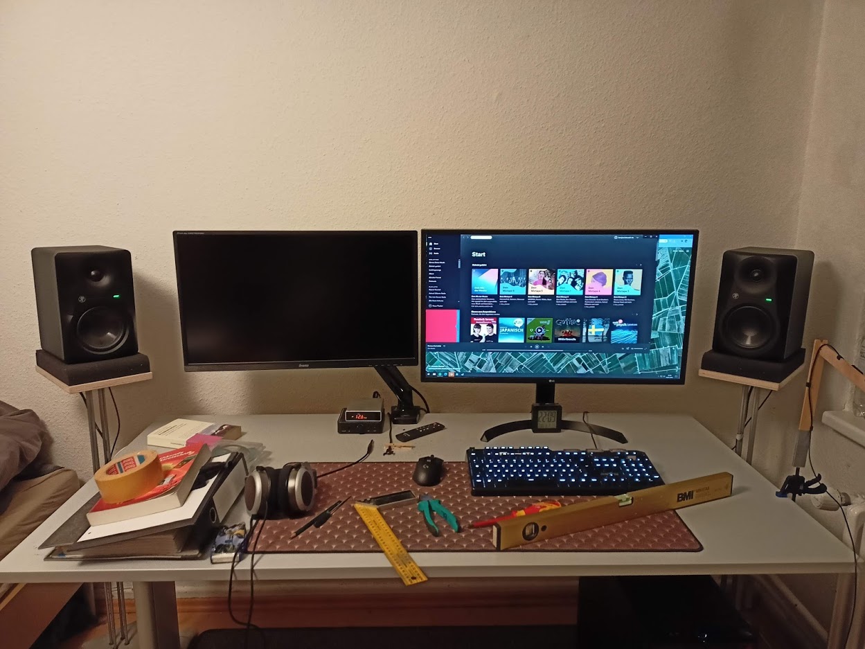

So, hab umgebaut. Noch nicht fertig, aber so grob:
Ist auch wieder nicht ideal, aber ich konnte die Bildschirme besser hinstellen.
Ach ich weiß nicht. So bleibt das aber erstmal, besser gehts halt nicht.
