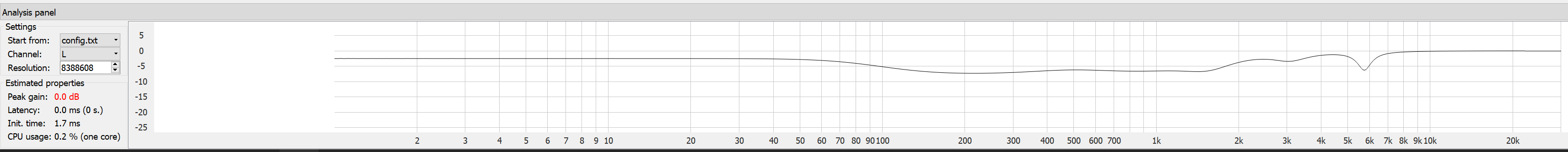

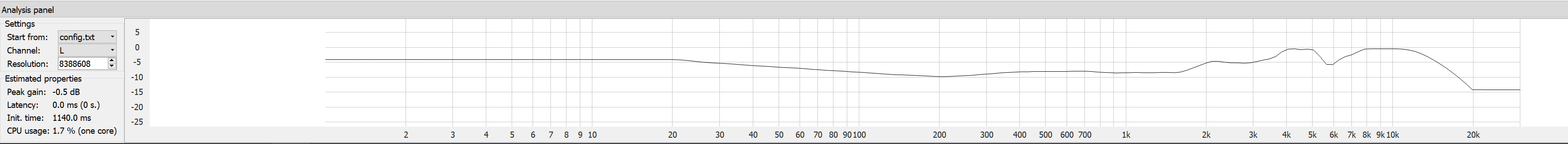

Allerdings. Noch mal als Veranschaulichung die beiden Kurven zum Elear:
Oratory:
AutoEQ:
Bei AutoEQ sind aus irgendeinem Grund die oberen Höhen stark abgesenkt, Sinn ergibt das nicht wirklich, da die Messung in dem Frequenzbereich sowieso kaum übertragbar ist.
Der Rest ist ähnlich, das subjektive Ergebnis für mich allerdings recht deutlich unterschiedlich mit recht deutlichem Vorteil für Oratory.
Was man AutoEQ aber zugutehalten muss ist natürlich, dass er Profile für tausende KH hat.

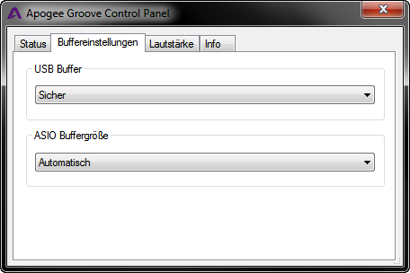

da ich gerade etwas Ruhe und Muße hatte um mich mit meinem Kopfhörerverstärker intensiver zu beschäftigen taucht da eine Frage auf, die mir selbst nach dem Lesen einiger Quellen im Netz immer noch etwas nebulös ist. Mein Apogee Groove KHV bietet die Einstellung verschiedener Abtastfrequenzen an, welche man über die Windows Soundeinstellungen auch leicht wechseln kann. Seit Beginn des Hörens über den KHV habe ich die höchste Abtastrate eingestellt (24 Bit, 192 kHz) und bin mit dem Klangerlebnis höchst zufrieden, egal ob beim Gaming, Filme schauen oder dem Hören von Musik. Speziell bei der Musik nutze ich fast ausschließlich gutes Quellmaterial im FLAC Format, und da ich auch eine Ader für Jazz und Klassik habe mag ich da schon eine möglichst feine Auflösung. Bei irgendwelcher Partymusik darf es dann ruhig auch mal MP3 mit "nur" 192 kBit/s sein, denn nach dem dritten Bier hört eh niemand mehr mit audiophilem Anspruch auf die Musik. :)
Zurück zur meiner Frage: Bieten mir andere, niedrigere Abtastraten vielleicht irgendwelche Vorteile, die ich bis dato einfach nur durch das bloße Einstellen von 24 Bit, 192 kHz vernachlässigt habe?
