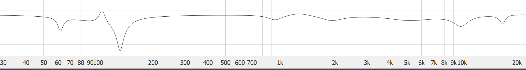

Manueller Raum-EQ mit berechnetem refexionsfreien EQ für meine LS.
Ich glaub ich sollte mir mal ein Mikro besorgen, auch wenn das so schon ganz brauchbar funktioniert.
Man sollte bedenken, das der wesentliche Raumeinfluss je nach Raumgröße nur bis 1kHz geht. Daher würde ich gar nicht die höheren Frequenzen korrigieren.

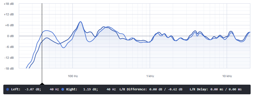

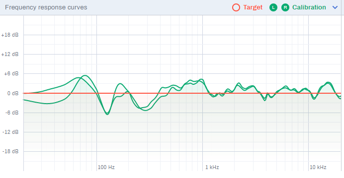

Raumantwort:
Raumkorrektur:
Sieht man auch schön, dass die Filter nicht 1:1 das Inverse bilden, da die Anzahl der Filter eben begrenzt ist und man mit den vorhandenen Mitteln versucht sich zu nähern.
