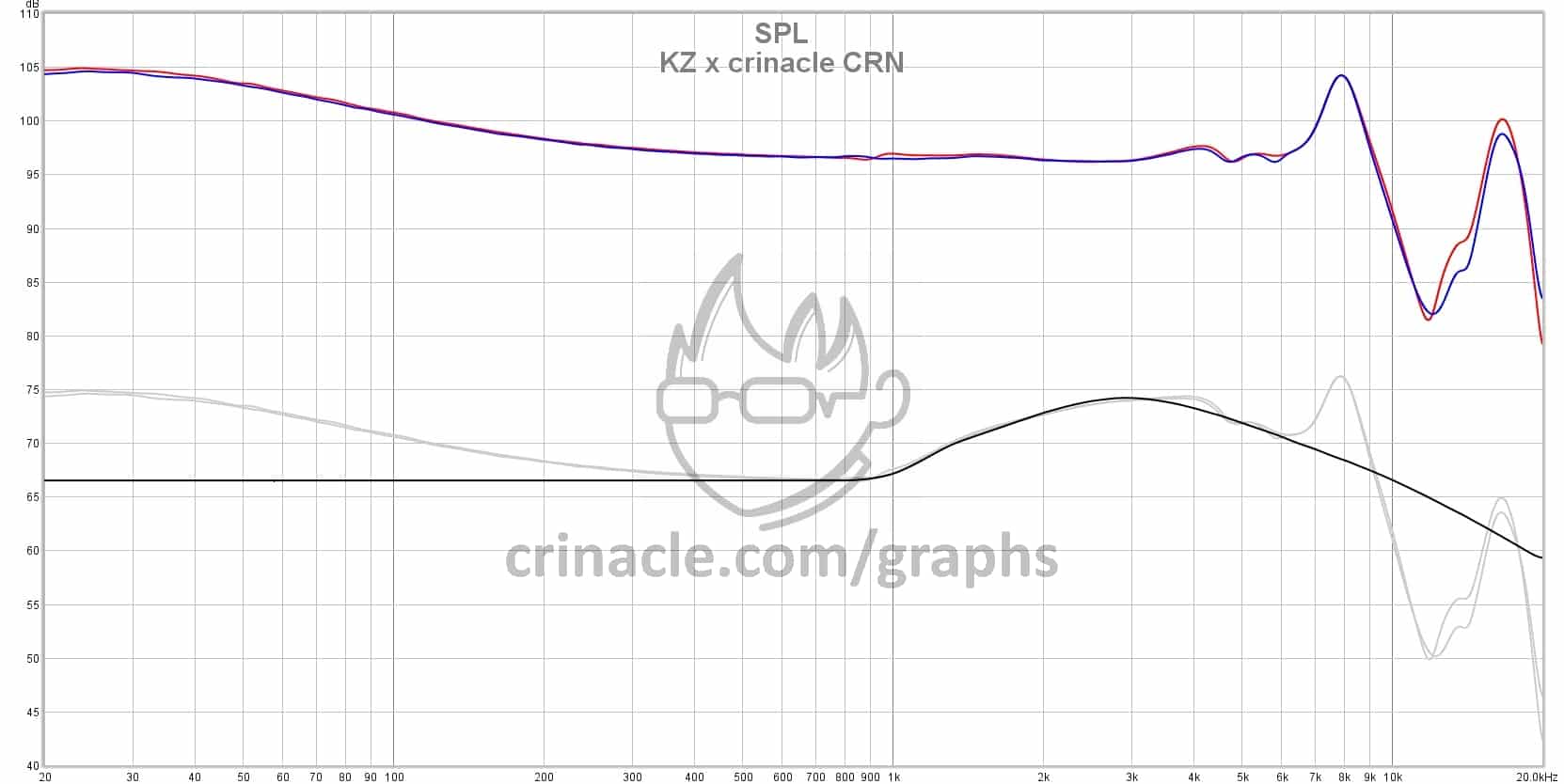

So, habe mich jetzt mal an den EQ der KZ CRN gesetzt.
Es gibt im Grunde 2 Baustellen:
Der Hochton-Peak (Ohrkanal-Resonanz) im Bereich 5-7KHz, gefolgt von einer Senke im Bereich 8-9KHz und ziemlich schnell abfallenden Pegel danach.
Ich habe generell eher Hochton hinzugefügt, um dem Kopfhörer die fehlende Klarheit und Luftigkeit zu geben (die er damit auch bekommt), aber an bestimmten Stellen eklatant Pegel reduziert, damit der Frequenzgang relativ glatt ist.
Generell ist dieser Kopfhörer erstaunlich linear, im Bereich 20Hz bis zum ersten kleinen Peak bei 4,2KHz muss man hier gar nichts machen. Ich habe dem Kopfhörer für meinen Geschmack nur einen Tick mehr Bass und Wärme verpasst, wobei das nicht wirklich notwendig ist.

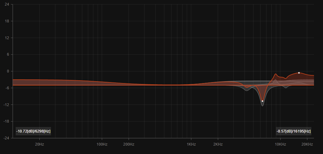

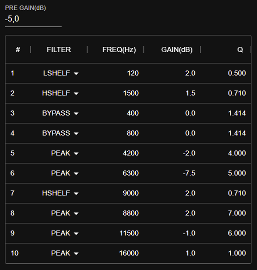

Insgesamt habe ich 8 Filter verbraucht:
Der daraus resultierende EQ-Graph:
Damit spielen die für meine Ohren noch mal 1-2 Klassen höher. Gefällt mir echt gut. Interessant ist dann immer der Vergleich mit und ohne EQ. Tipp: Ein Preset ohne Filter mit dem gleichen Preamp festlegen, dann kann man zwischen diesen umherschalten und die Presets ohne Pegel-Unterschied vergleichen.
Was ich noch festgestellt habe:
Bis ca. 5KHz stimmt das was ich höre absolut mit dieser Messung überein, selbst den kleinen Peak bei 4KHz habe ich gehört (ohne die Messung angesehen zu haben):
Danach wird es unterschiedlich. Der Hochton-Peak kommt bei mir früher, die darauffolgende Senke kommt, allerdings weniger Stark. Den 2. Peak bei 17KHz kann ich dann nicht mehr bestätigen, wobei da eher mein Gehör am Ende ist, nach 16KHz verläuft es sich langsam im Sande, irgendwann ist Stille. Aber es hieß ja schon, dass es ab einer gewissen Frequenz keine wirkliche Aussagekraft mehr hat.

Das ist das Problem mit vorgefertigten EQ-Presets. Was nach der Messung funktioniert, kann fürs eigene Ohre eher kontraproduktiv sein.
Deswegen muss man es selbst überprüfen, entweder mit einer Basis, oder from scratch wie ich es jetzt gemacht habe, wobei die Abstimmung an sich schon eine gute Basis darstellt. Das heißt natürlich auch dass mein obiges Preset bei jemand anderem gar nicht funktionieren kann.
Aber ich denke allgemein muss man einfach seine Resonanz-Frequenz finden und den 6,3KHz-Filter entsprechend anpassen, damit ist das meiste getan, der 8,8KHz-Filter muss dann ggf. auch angerührt werden.
Mit den 3 Shelf-Filtern kann man dann die Level an Bass, Hochton und Superhochton der eigenen Präferenz anpassen. Die Peak-Filter sind in erster Linie dazu da, entsprechende Frequenzen auf ein ähnliches Niveau wie benachbarte Frequenzen zu bringen. Wenn das erst mal alles gleichmäßig ist, kann man den allgemeinen Pegel recht gut reduzieren/erhöhen.
Das ist ja das was ich schon mal geschrieben hatte, es kann nicht die eine Abstimmung geben, die für jedermann passt. Und das bezieht sich nicht nur auf unterschiedliche Präferenzen, sondern rein technisch gesehen, selbst wenn es eine Ideal-Abstimmung gäbe, die jedem zusagen würde, kann man diese nicht ohne weiteres mit dem gleichen Kopfhörer in jedes Ohr bringen.
