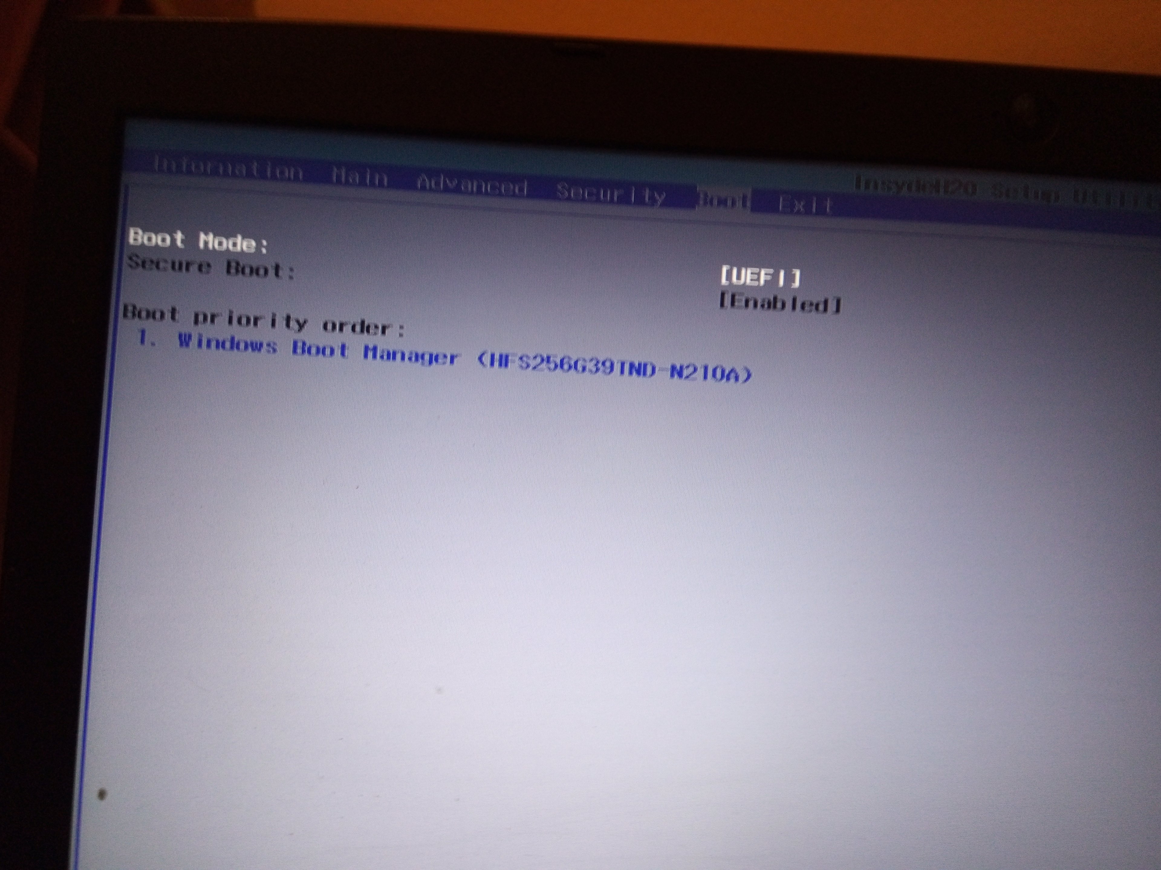

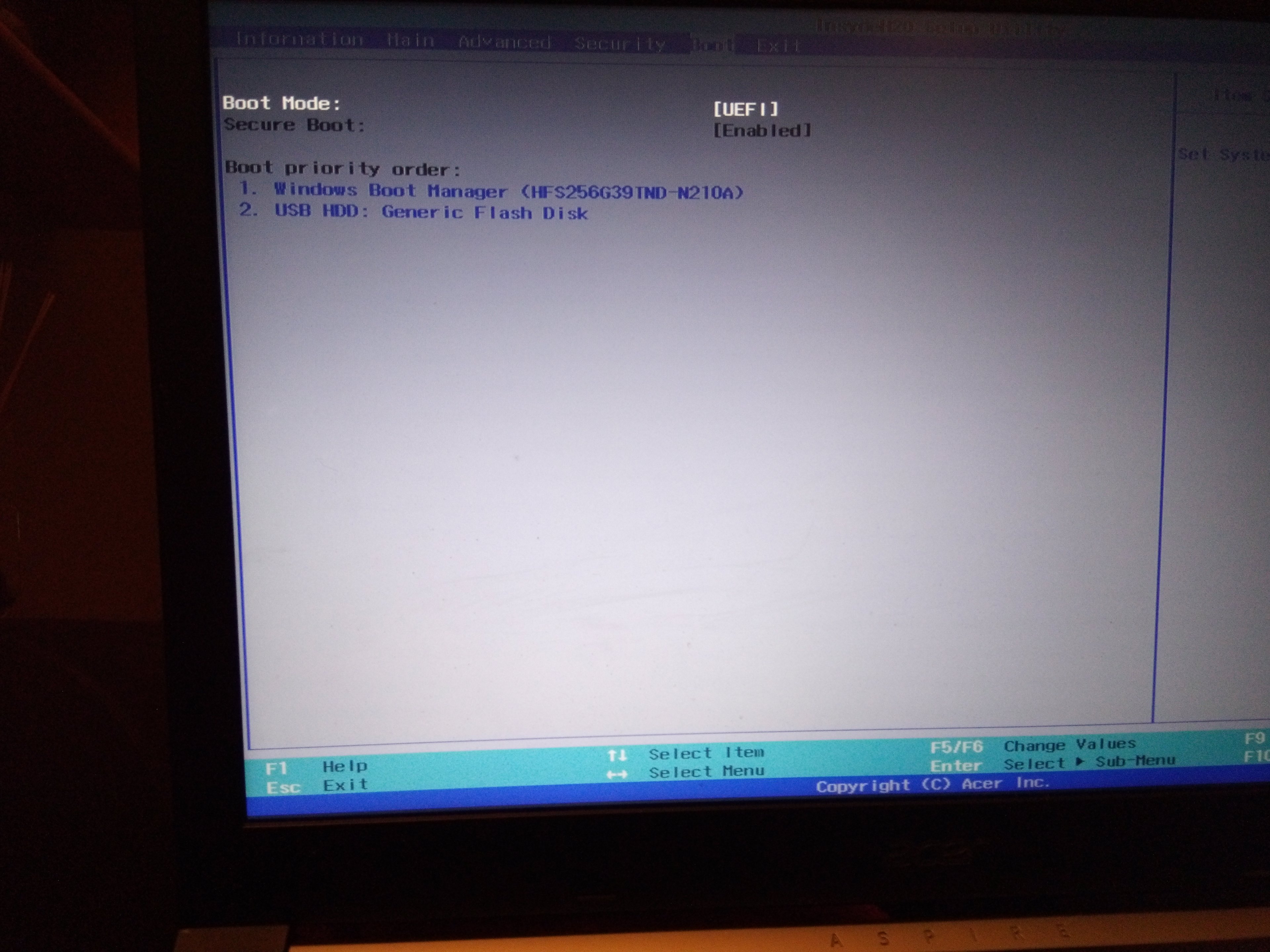

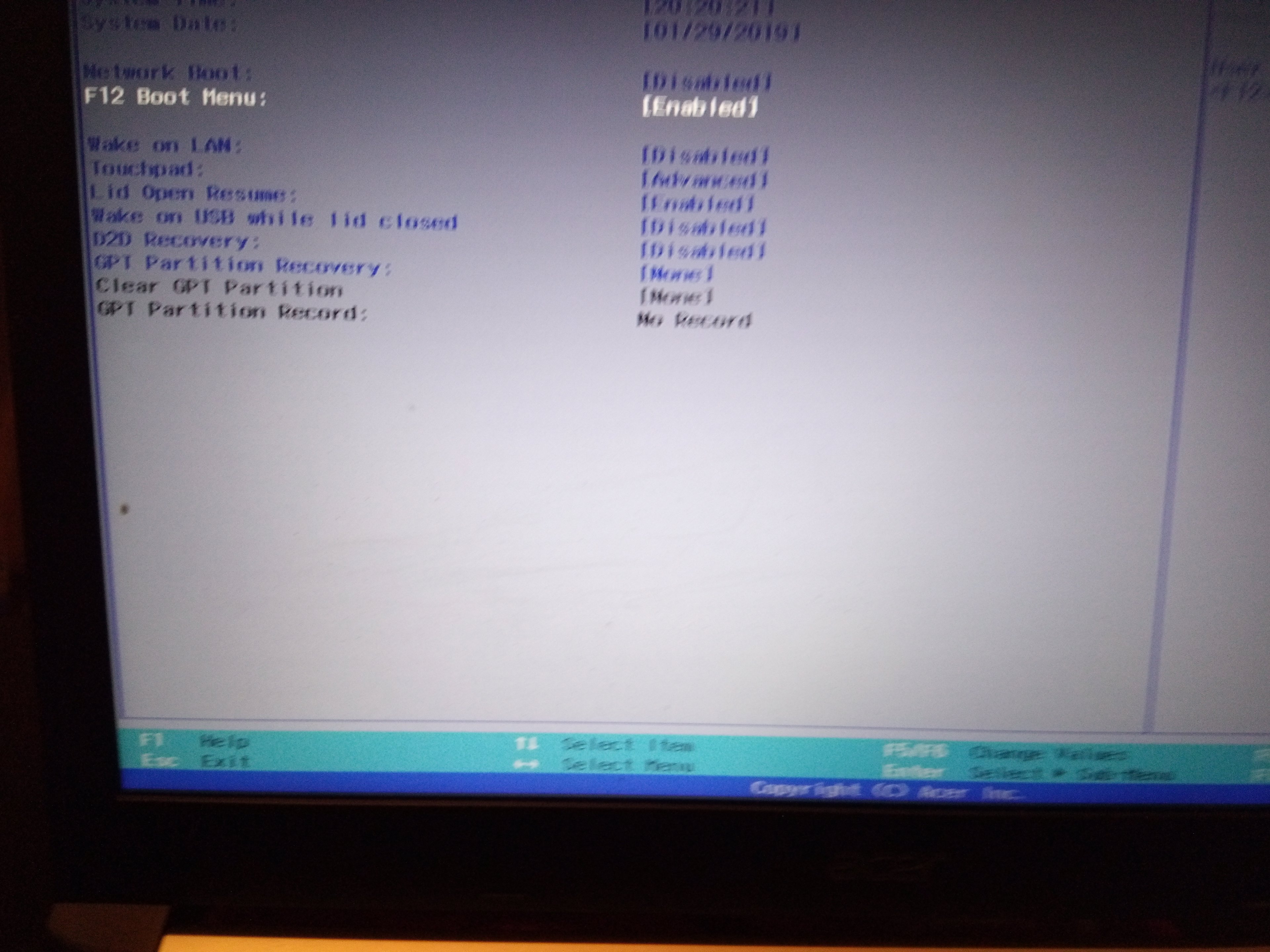

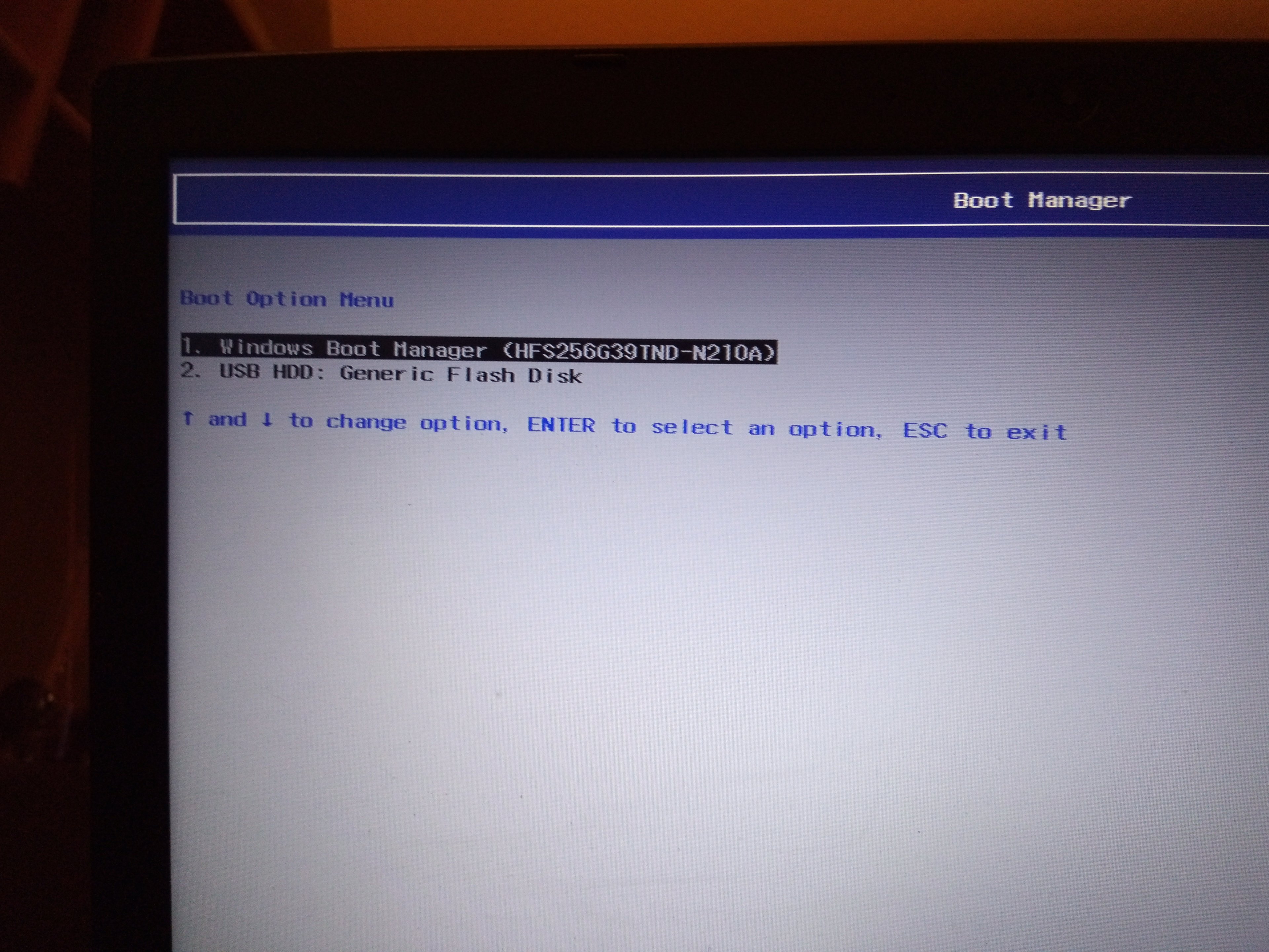

D2D Recovery im Bios abstellen sonst kannst du da nichts machen.
F12 Bootmenü aktivieren
Alles auf Uefi einstellen booten über Bootmenü F12, tippen bei Starten usw.
Hier der Beitrag von mir erklärt es allgemein auch wenn es damals um 1709 ging.
https://www.computerbase.de/forum/t...st-nicht-zu-aktivieren.1736489/#post-20778094
Hier habe ich auch noch ein paar schlechte Bilder von meinem Acer gefunden.
100MB Uefi Fat 32 Partition ist beim OEM Acer ganz normal und am Ende eine 1 GB Widerherstellung auch.
Die enthält na klar kein ganzen Windows Recovery wie früher von 20 GB sondern nur die Wiederherstellungsoptionen wie beim Windows zurücksetzen 499MB zzgl. OEM Software.

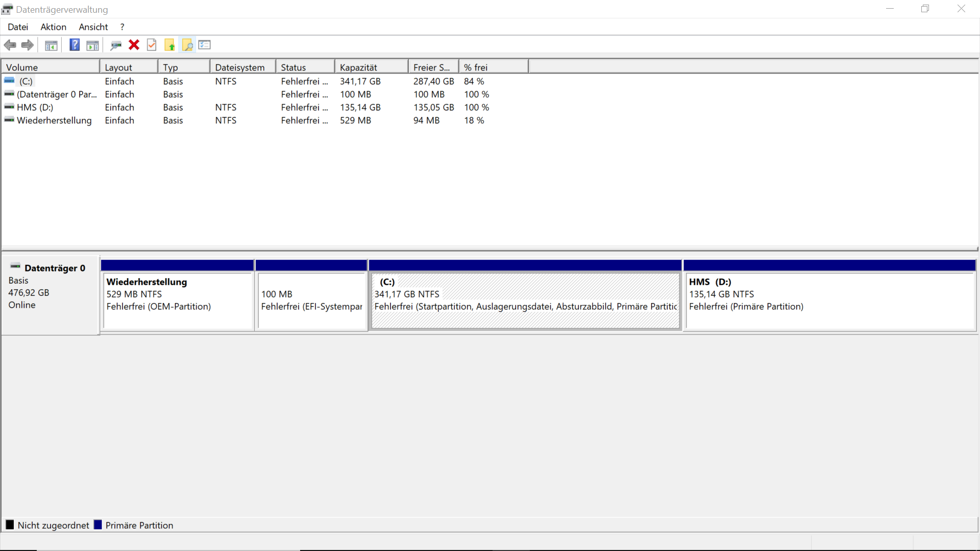

Auf Werkseinstellung zurück nach Jahren? Dann hat man wieder eine uralte Version.
Meinen HP Laptop habe ich gleich nach dem Kauf platt gemacht.
Die HP/ Acer Recovery Partition braucht doch kein Mensch mehr.
Windows 10 legt bei einer Clean Installation im Uefi Modus aktuell eine 529MB Wiederherstellungspartition am Anfang der SSD an.
