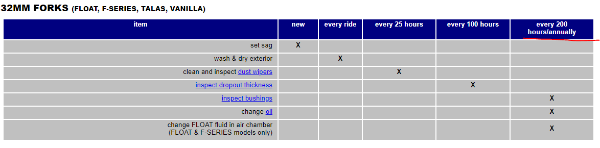

Eine Federgabel braucht hingegen genauso wie die Kette regelmäßig eine Wartung, wobei das natürlich auch vom Aufbau abhängt. Billige "Gummiteile" sind da anders wie richtige Öldämpfer.

Wartung nach 50 Stunden (…), da frage ich mich ganz ernsthaft warum so ein kurzes Intervall empfohlen wird?
Wenn überhaupt würde ich für mich so Richtung Lauf Fork als Federgabel schielen. Den Fantasiepreis und Rationalität mal außen vor, finde ich so etwas vom Konzept her wirklich gut. Ich hab allerdings auch noch nicht gesucht wie haltbar die Teile sind.
Ganz "einfach"....
Wenn du mit dem Teil 50 Stunden im solchen Gelände unterwegs bist, würde ich auch eine Wartung anstreben. Eigentlich sind die Intervalle aber länger.
Aber sagen wir es mal so wie es ist, die Hersteller verdienen an sowas gutes Geld.
Reaktionen: sedot

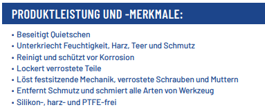

Auf der Dose steht nur Silikonfrei, wurde mir damals empfohlen,
Von wem? Selbst bei Wikipedia steht geschrieben.
Zur Schmierung von Gewindespindeln oder Fahrradketten ist es aufgrund seiner mangelnden Schmierwirkung nicht geeignet.[5]
https://de.wikipedia.org/wiki/WD-40
WD40 ist ein Kriechöl und der Einsatzzweck ist fest definiert.
https://media.wd40.de/app/uploads/2021/04/24124347/TDB_WD-40_MULTIFUNKTIONSPRODUKT_DE.pdf
Was da nicht direkt steht, was aber eigentlich jedem klar sein sollte, das Zeug löst auch jegliche Schmierstoffe. Wohl gemerkt gibt es von der Firma aber auch geeignete Produkte für den jeweiligen Einsatzzweck.
https://wd40.de/produkte/wd-40-specialist-fahrrad/
Reaktionen: kernel panic und sedot

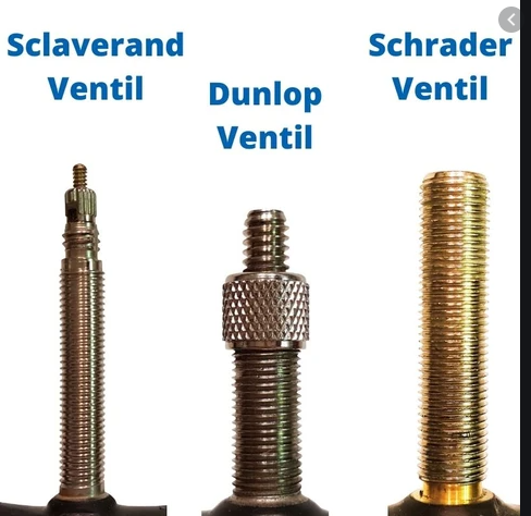

Wieviel Bar Druck kann man i.d.R. normalen Schläuchen mit dem Fahrradventil (keins vom Autos, kein Scavlerand (französisches) oder wie das heißt) zumuten?
Das "normale" Fahrradventil ist eigentlich das Sclaverand Ventil.
Der größte Vorteil ist, dass ein französisches Ventil dem größten Luftdruck standhält. Dieser darf bis zu 15 bar betragen. Dabei lässt sich der Luftdruck genau einstellen und mit einer Standpumpe ablesen.
https://www.radonline.de/beratung/fahrrad/welche-fahrradventile-gibt-es/
Wenn du das Dunlop Ventil meinst.
Allerdings liegt der maximale Luftdruck eines solchen Ventils bei nur 6 bar. Das reicht allerdings für Cityräder und die meisten Trekkingbikes vollkommen aus.

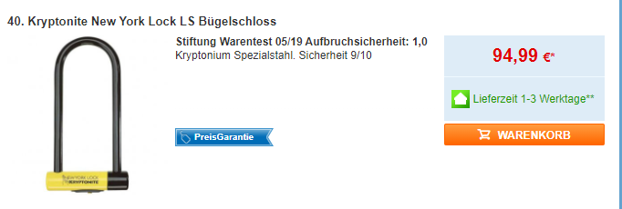

Es gibt nicht das Schloss, es sollte schon zum Einsatzzweck passen. Das sicherste Schloss in der Preisklasse dürfte sowas sein.
https://www.bike24.de/p1329496.html?menu=1000,5,74
Reaktionen: XShocker22, Banger und fahr_rad
