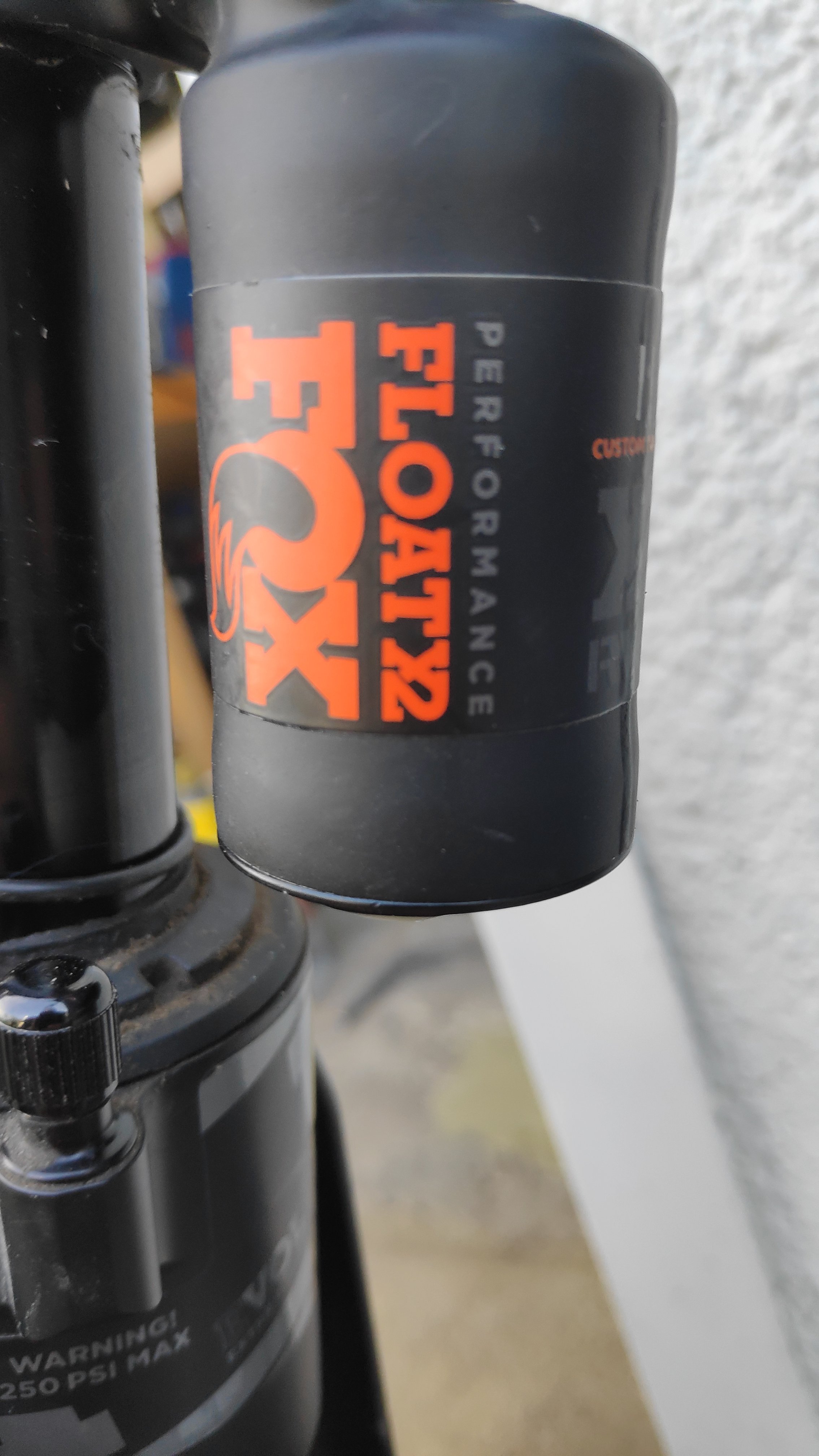

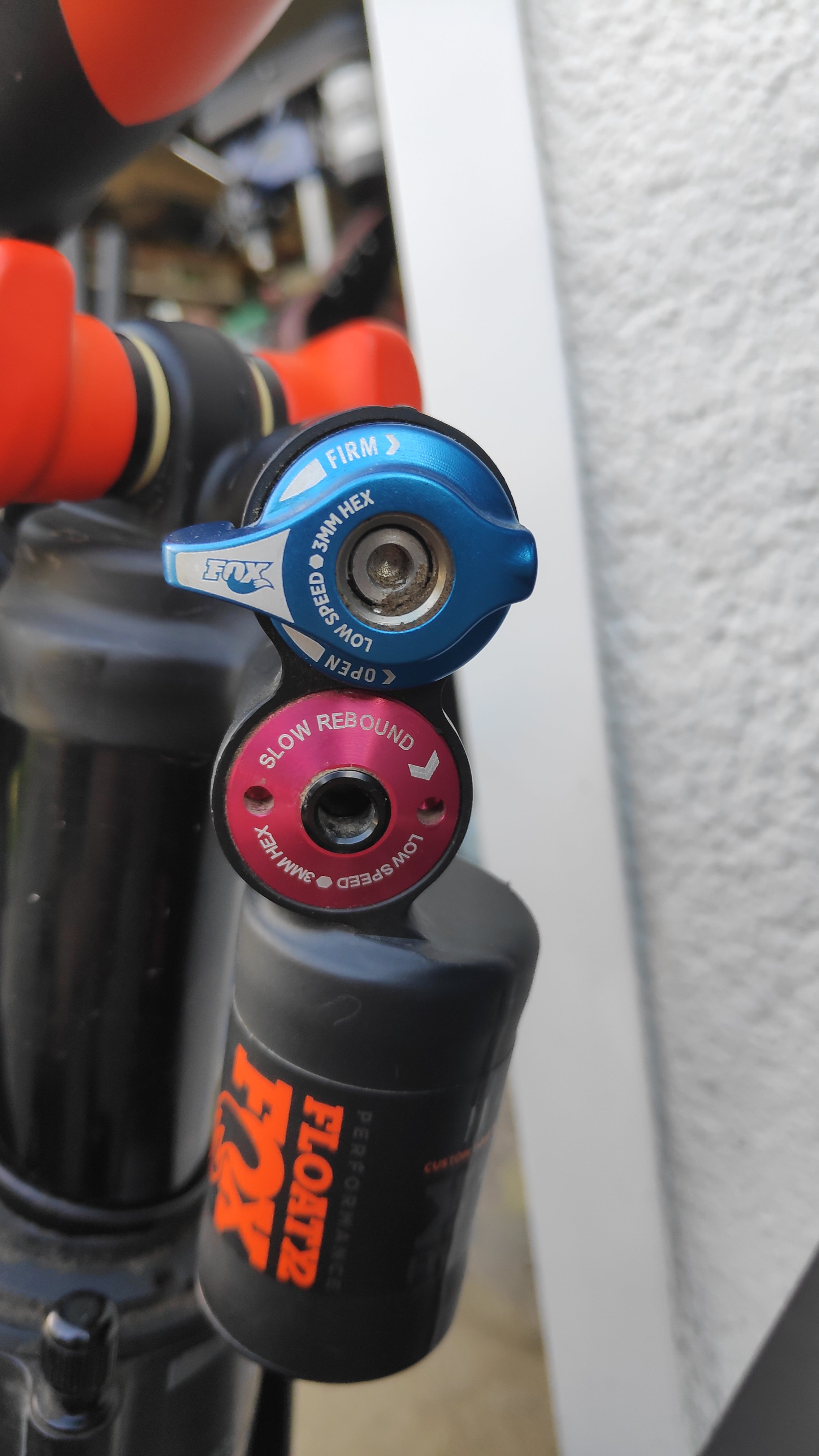

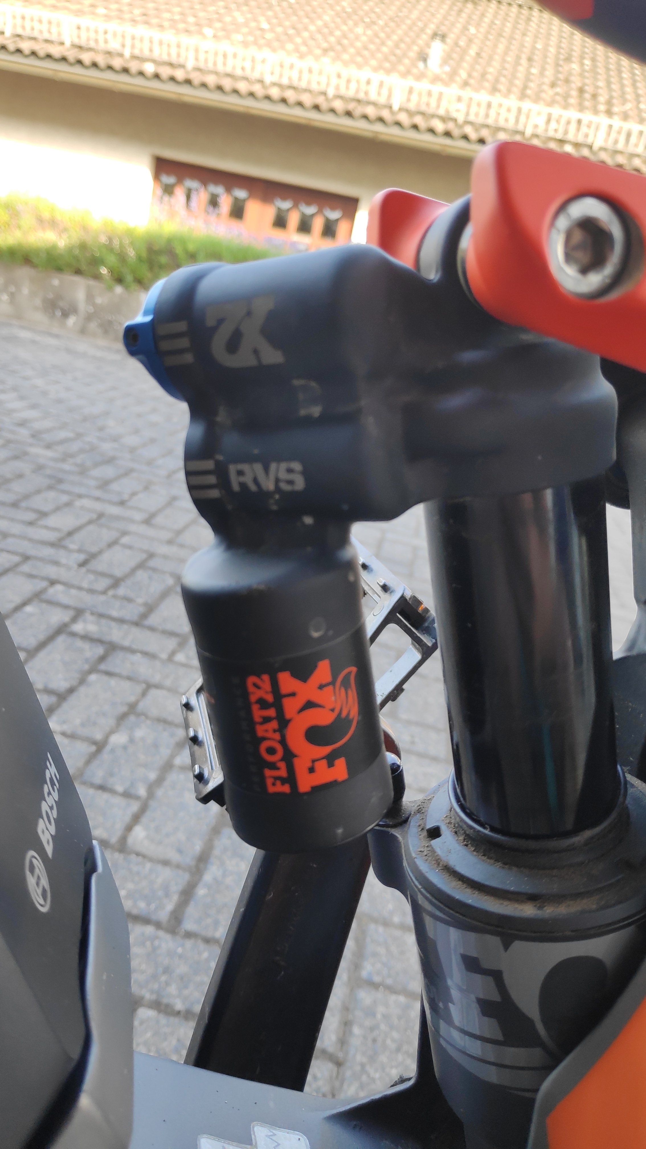

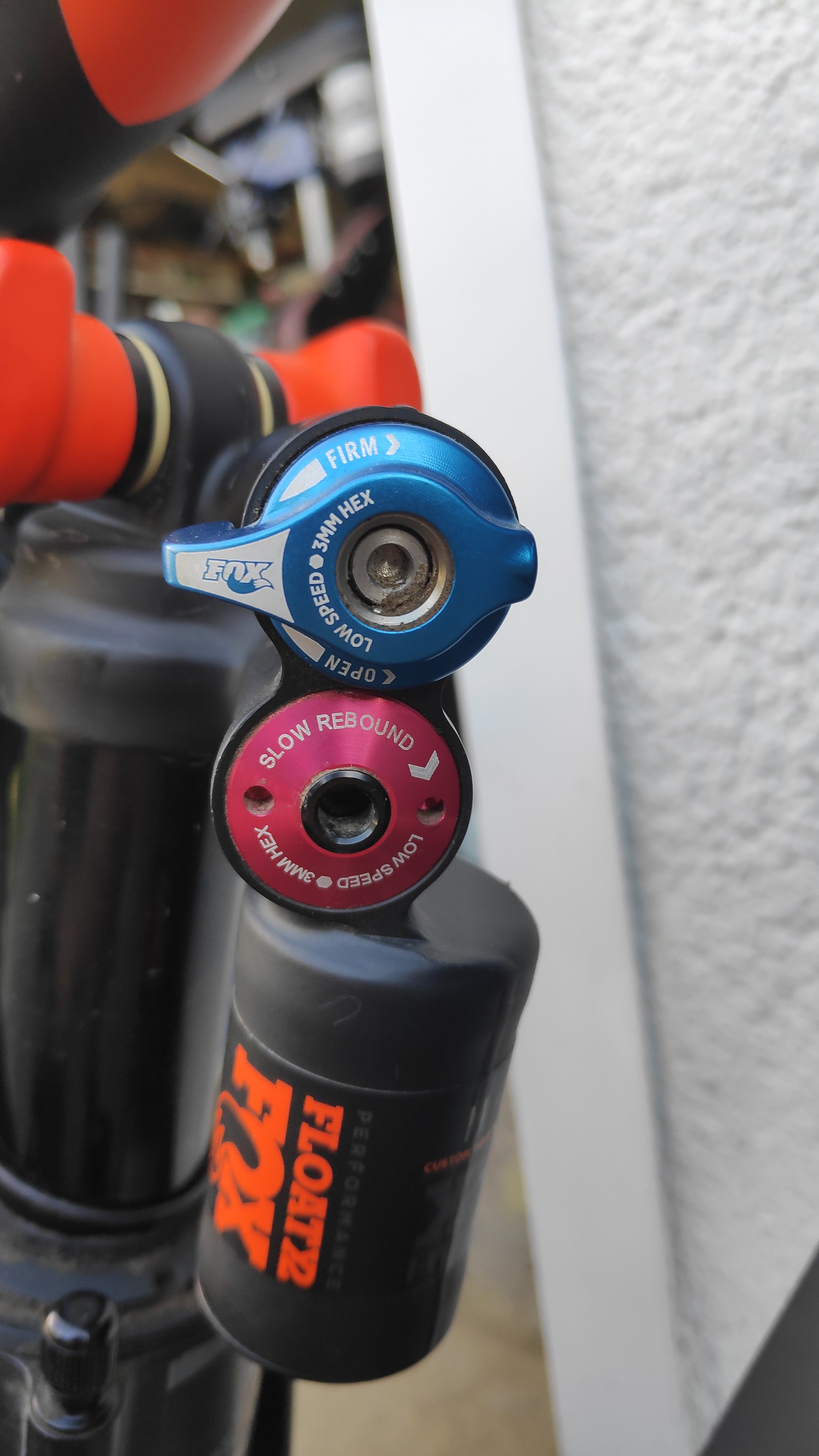

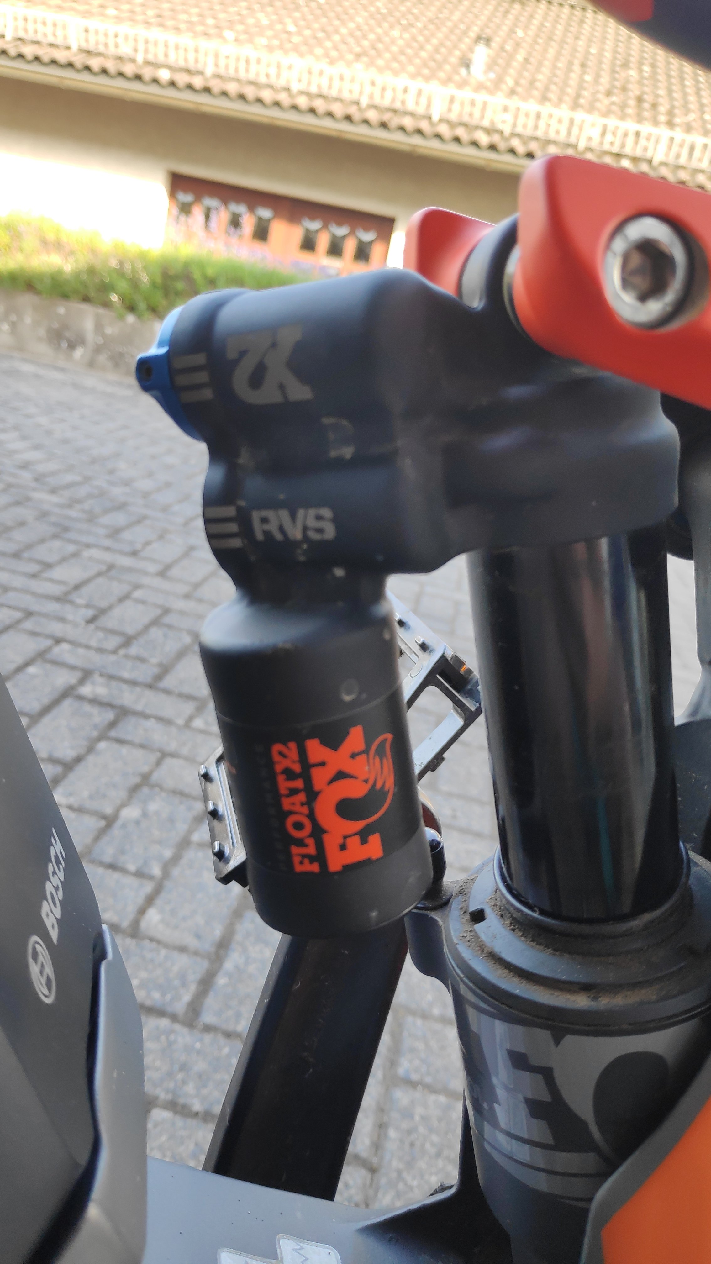

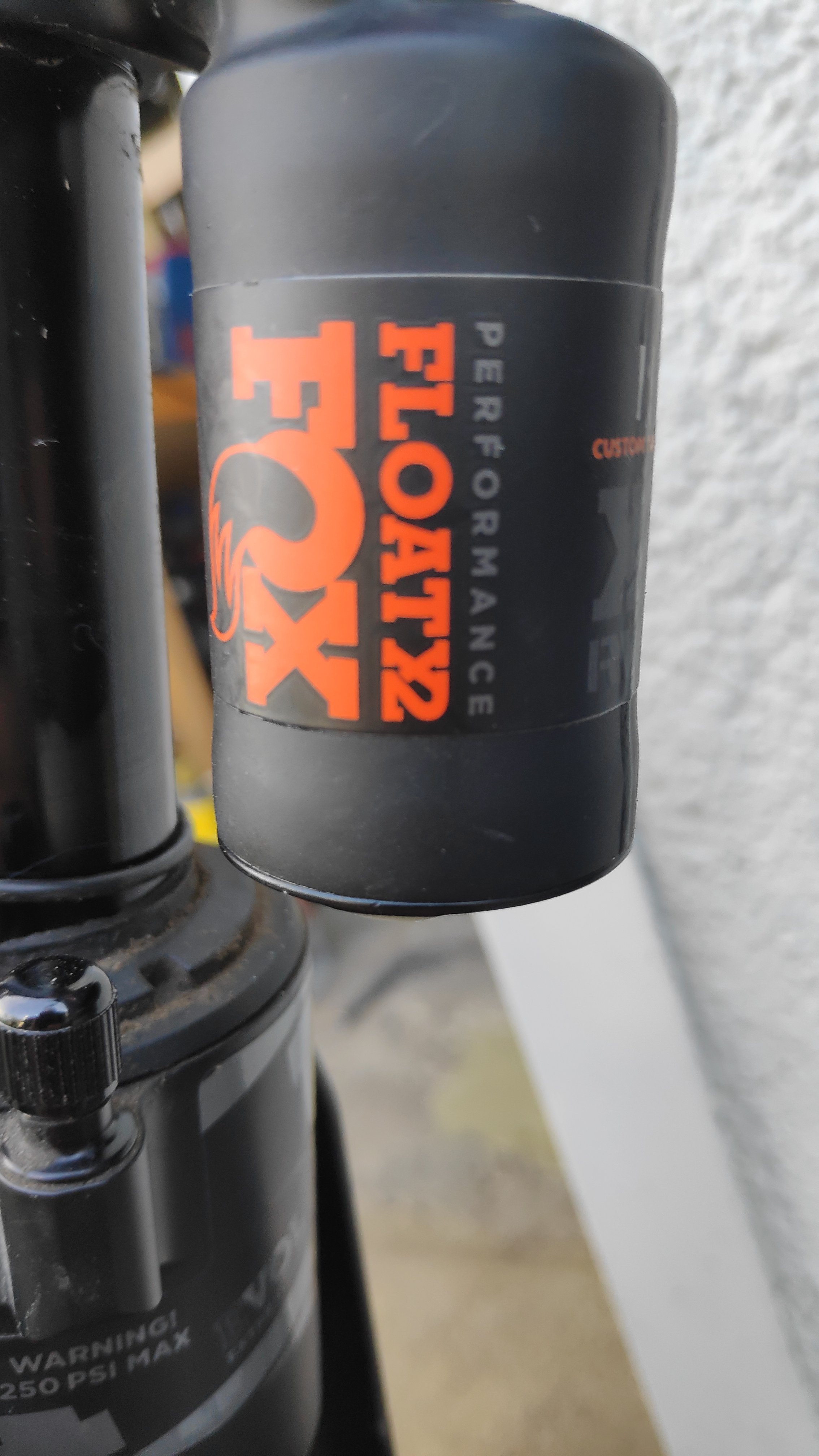

So, hier mein dämpfer..
Definitiv keine 6 mm in dem blauen. Lediglich ne 3mm
Beim float X2 Performance sollte aber eigentlich beides da sein oder ich bin doof:)

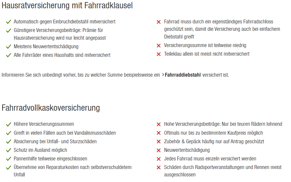

Wer ein teures Rad fährt kann sich Mal die Versicherung von ammerländer anschauen. Dienstahl Dummheit und Verschleiß für ca 120€ im Jahr sind versichert bis 5 Jahre
Corto schrieb:
Unsere hausrat zahlt nur bei Diebstahl vom eigenen Grundstück
Das ist mehr als blöd und da würde ich sofort die Hausratsversicherung wechseln. Eine gesonderte Radversicherung kostet mehr als die Hausrat + Radschutz. Bei der HUK gibt es sogar einen Fahrrad Schutzbrief oben drauf.
https://www.huk.de/haus-haftung-recht/haus-wohnung/hausratversicherung.html
Die einzige Beschränkung hierbei ist, die Versicherungssumme begrenzt und abhängig von der Versicherungssumme der Wohnung (max 4%). Wer eine kleine Wohnung hat aber sich ein 5000€ Rad zulegen will, der braucht eine gesonderte und meiste teure Fahrradversicherung.
Slow Rebound 6mm total vermurkst und der 3mm hm? Beides auf jeden Fall sind waren HEX. Fahren und im Winter zu Fox in den Service mit der Option ankreuzen Kostenvoranschlag.
Kann dir nur wärmstens empfehlen zu keinem Bike Händler/Werkstatt zu gehen die murksen da in der Regel selber herum. FOX hat das sicherlich schon mal gesehen und ist bei so etwas die erste Adresse.

Meine Hausrat zahlt Neupreis, egal von wo gestohlen, weltweit. Ist ein Zusatzbaustein.
Jupp... Wie gesagt, Hausrat + Zusatz... Die Alternative ist halt reine Fahrradversicherung.
https://www.huk.de/haus-haftung-recht/ratgeber/fahrrad/fahrradversicherung.html
Da lohnt es sich aber auf jeden Fall zu vergleichen, eine Hausrat kostet fast nichts, die Zusatzklausel ebenso wenig. Bevor man sich eine teure Fahrradversicherung holt, erst einmal die Leitungen der Hausrat bei verschiedenen Anbietern vergleichen.

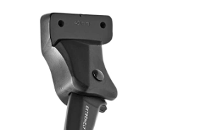

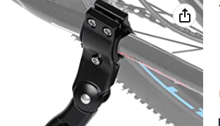

@xexex auf ein letztes, hoffentlich: welcher Ständer passt an das Ghost? Ich will nix falsches kaufen. 😊
Auf jeden Fall.
Bei mir reichen Quittungen zu allen verbauten Teilen bzw. Foto, weil Selbstaufbau. Ist auch völlig problemlos bei Teilediebstahl, der hier wahrscheinlicher ist.
Keine Ahnung...Wo willst du es kaufen? Am Rad ist ein KSA 40 Lochabstand, aber halt innen an der Kettenstrebe und es ist wenig Platz wegen der Bremszange. Am besten kaufst du dir das Rad erst und suchst dann einen der passt oder nimmst im Laden falls du dahin fährst direkt einen passenden mit.
Ich habe bisher jedenfalls noch nie einen gebraucht, weshalb ich dir da jetzt keinen genau empfehlen kann. Was definitiv nicht passt ist sowas, da wird dir die Bremszange in Weg stehen, ist zumindest bei meinem so. Ghost kann da aber in den drei Jahren schon was geändert haben, weshalb ich mich hier nicht drauf verlassen würde.
Das sollte hingegen flach genug sein.
Sowas würde natürlich immer passen, sieht aber Sch..... aus.
Da ist definitiv kein 6mm Gewinde, das ist komplett Plan und rund und die 3mm ist wie neu.. ich versteh es nicht.
Grad nochmal geschaut, es steht ja auch nur 3mm auf dem blauen Teil. Weiß nur nicht wieso es dann ne X2 Performance ist die eigentlich auch 6mm Highspeed haben sollte.
Vllt weil 2017?
Ist auch keine Teilenummer drauf um bei fox direkt zu gucken
Grad Mal geschaut, wir haben wohl nur den Basistarif der Hausrat, das gilt dann nur auf dem Grundstück. Mal fragen was die nächsthöhere Stufe kostet..
Da kann man dann das Fahrradmodul dazu nehmen und hat auch weltweiten Schutz.
Findet ihr 120€ im Jahr für ne Vollkasko teuer bei nem 5000€ Rad?
@|SoulReaver|
Ich denke ich hab's..
https://www.mtbr.com/threads/tuning-a-fox-float-x2-shock.1048348/#post-13212522
Die float X2 Performance hat tatsächlich hier auch nur die beiden 3mm
Nur die factory hat wohl auch die hsc 6mm
Ka wieso man diese Info nirgends findet wenn man nach dem Dämpfer sucht und sogar die Anleitung da falsch ist.
