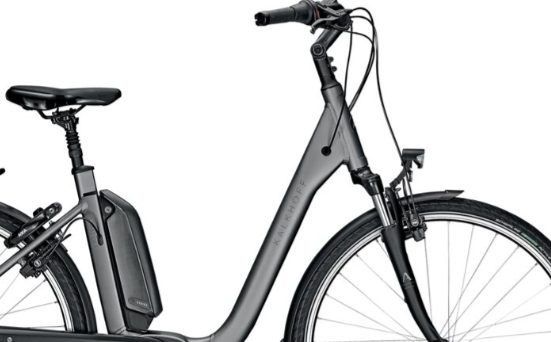

Jetzt wirst du unsachlich, ich glaube die meisten Menschen sind dazu in der Lage sinnvolle Bewegungsabläufe zu lernen.
Inwiefern ist Mountainbiking (m)ein Problem? Ich finds einfach komfortabler mir nicht jeden Stein in den Rücken oder die Gelenke zu knallen.
Wirklich? Die "meisten" Menschen haben solche Lenker an ihrem Rad, mit denen selbst wenn sie wollen würden, die von dir genannten Techniken nicht verwenden könnten.
Mal eben Hintern hoch, Arme anwinkeln und Stöße abfedern? Das ist so weit von der Realität entfernt, wie es nur sein kann. Die meisten werden sich dabei fragen, wozu? Dafür kaufe ich mir doch lieber eine Federgabel. Schaltest du an deinem Auto auch das ABS aus? Man kann doch wunderbar die Technik ganz ohne ABS erlernen und früher hat man es doch nicht gebraucht.
Eine Starrgabel hat Vorteile, dem möchte ich nicht widersprechen, aber definitiv nicht an einem MTB.
