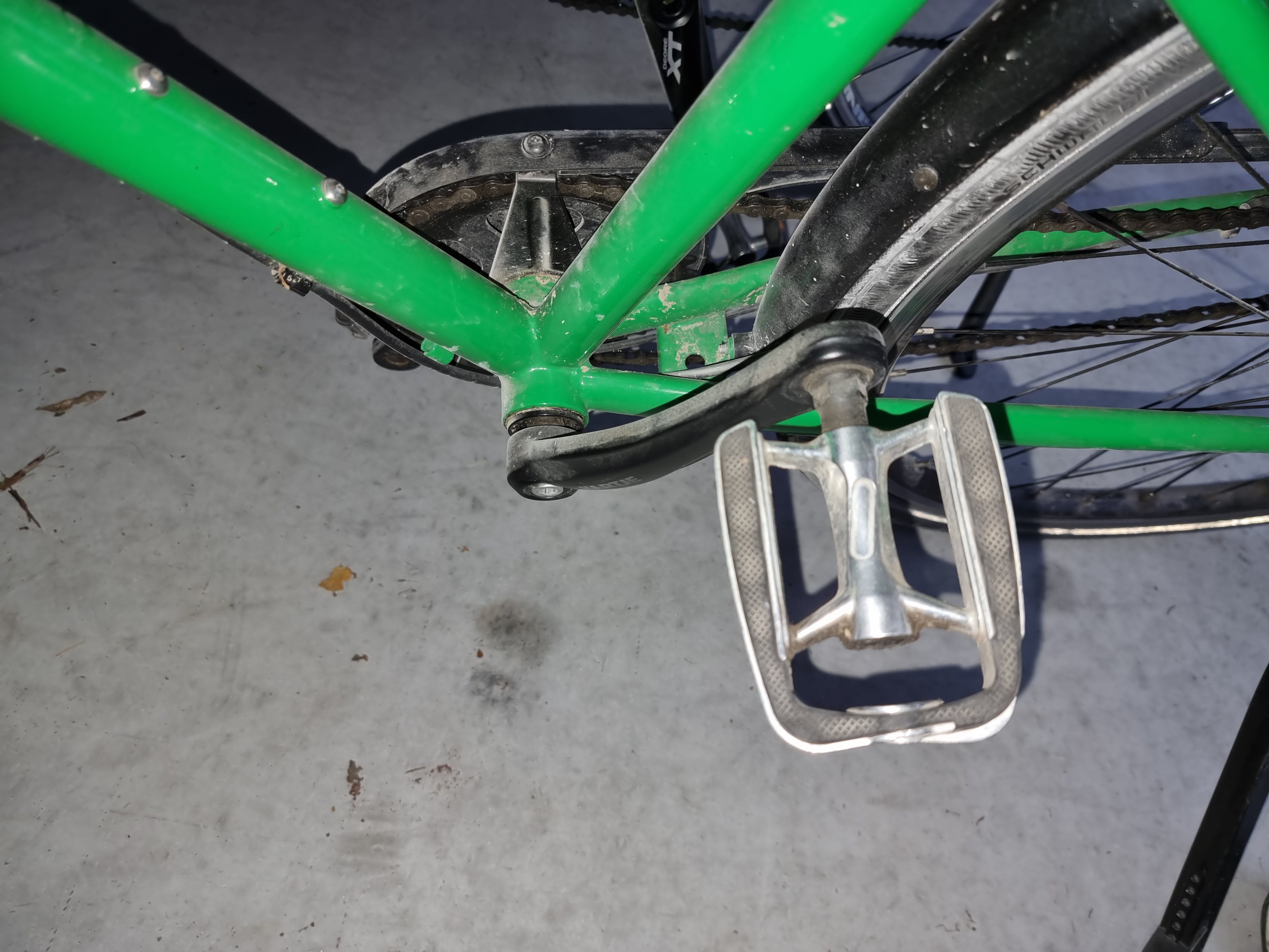

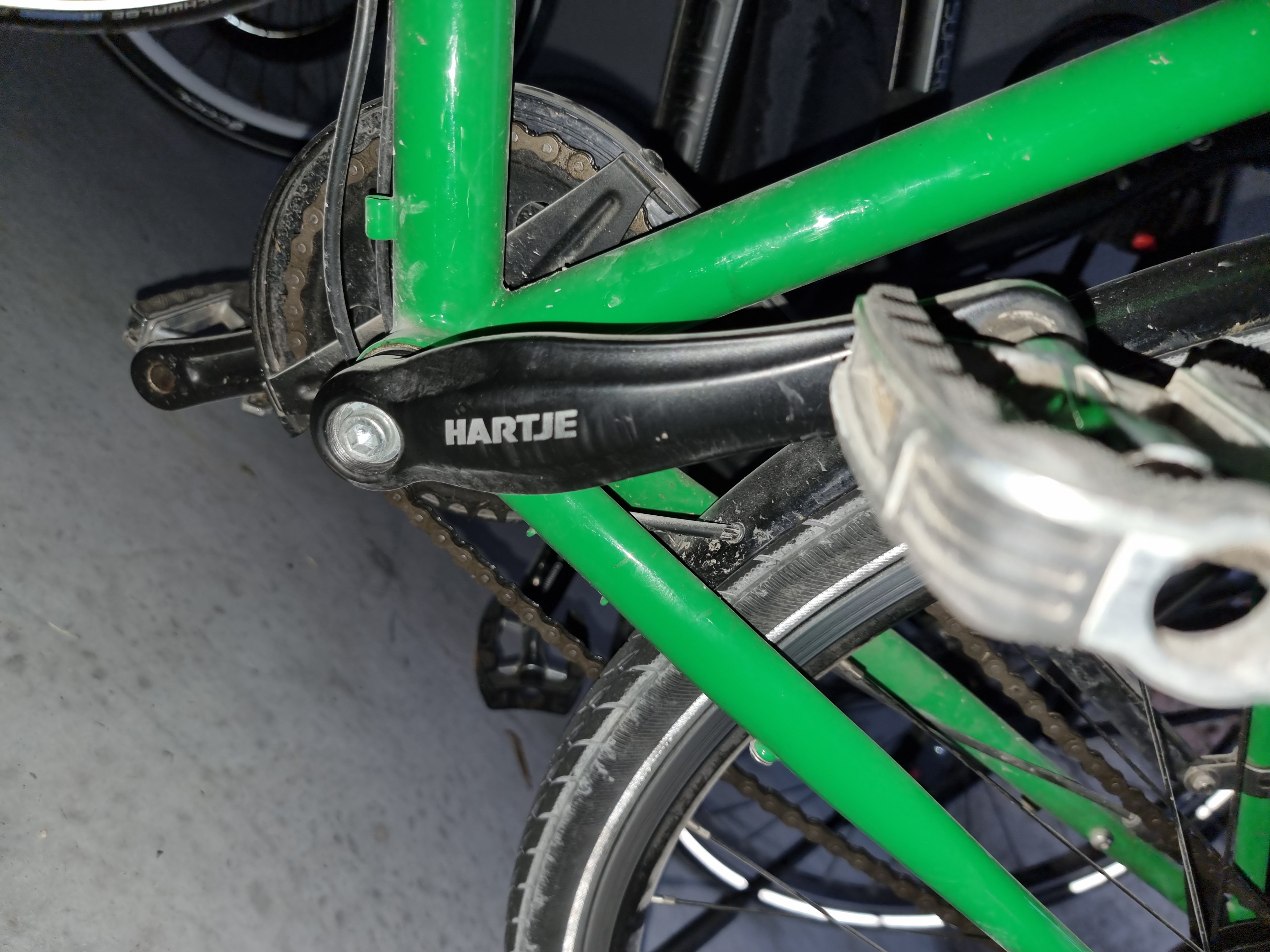

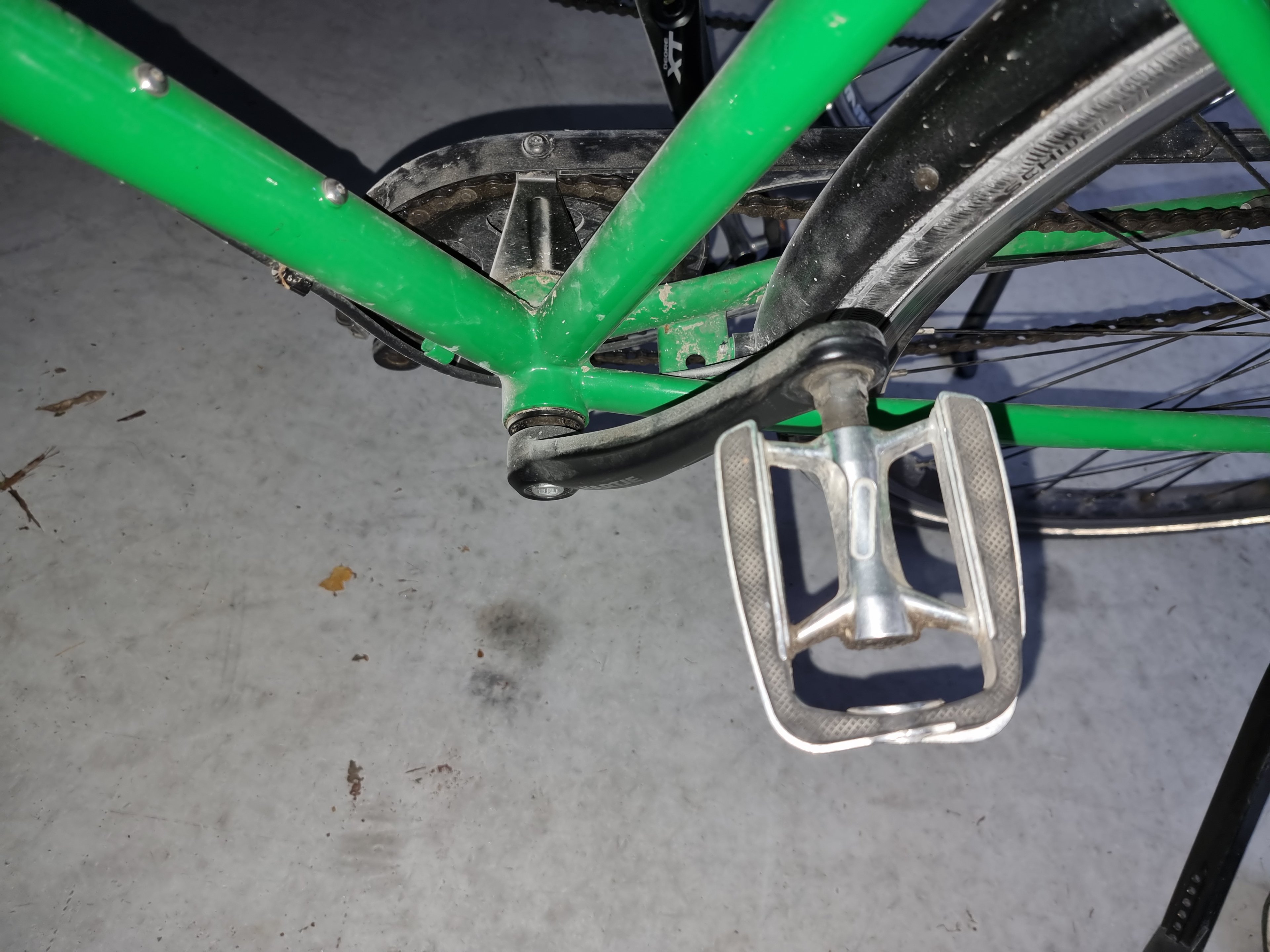

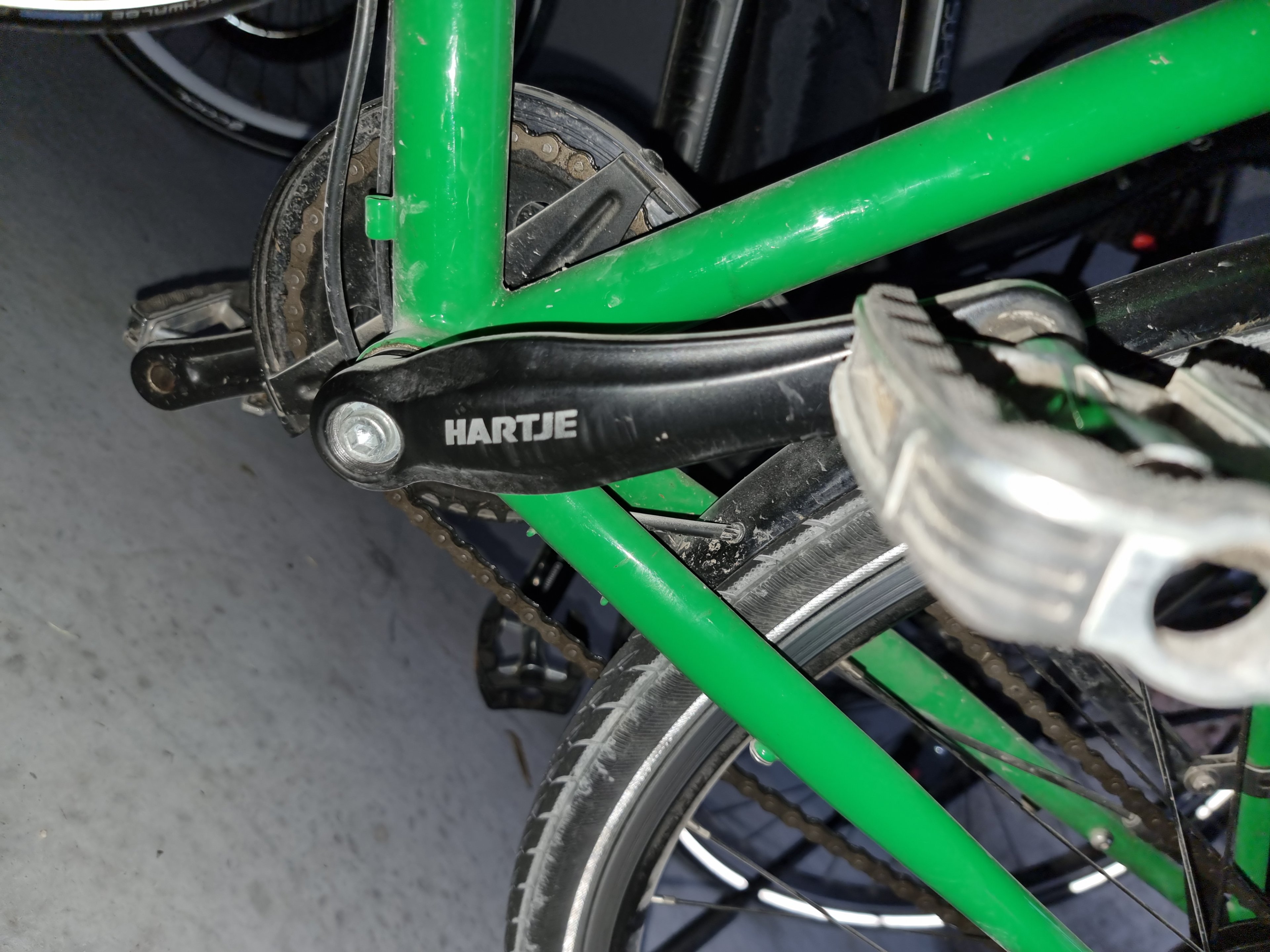

Mal kurze Frage an euch Profis: Habe im Netz nicht wirklich was gefunden, bin mir auch nicht sicher, welche Stichworte ich verwenden muss.
Mir ist aufgefallen, dass ich am Fahrrad meistens nur mit den inneren 30% des Fußballens fahre, die restlichen 70% baumeln neben dem Pedal. Jetzt dachte ich an breitere Pedale bzw. eine Art Abstandshalter den ich zwischen die Kurbel und dem Pedal anbringen kann, damit diese weiter vom Rahmen weg sind und ich voll auf dem Pedal aufsitze.
@jomaster
Die Pedale sollten auf jeden Fall breit genug sein, damit sie den ganzen Fuß abstützen können und verschiedene Achslängen gibt es mitunter auch. Es klingt aber irgendwie so, als würdest du die Füße auch deutlich weiter auseinander setzen als es die vorhandenen Pedale vorsehen. Sowas kann passieren, wenn es deutliche Fehlstellungen vom Bewegungsapparat gibt, häufiger ist es aber, dass die Leute eine katastrophale Haltung auf ihrem Rad haben.
Fußhaltung ist ansonsten ein größeres Thema bei den ganzen Klicksystemen, da sollte man sich die Schuhe ja nicht so einstellen, dass man Füße und Beine in Zwangspositionen bringt. Einfach nach "Fahrrad Cleats einstellen" suchen und schon wird man mit entsprechenden Informationen überschüttet (und von Vielen Anbietern, die einem irgendwas verkaufen wollen und entsprechend mit Informationen geizen..)
https://www.radlabor.de/blog/optimale-einstellung-der-cleats/pedalplatten
Edit: Achso nochwas, je weicher die Schuhsole ist, desto mehr Aufstandfläche sollte ein Pedal bieten! So manch komische Haltung kommt auch schlicht von zu kleinen Pedalen in Kombination mit weichen Solen.
@jomaster: Wie breit sind denn deine Pedale? Vielleicht hast du nur besonders schmale Pedale!?
Eigentlich normale Trekking Pedale, da sollte jetzt nichts falsch sein, aber bin mit 2m aber auch keine Standardgröße.
Mit der falschen Haltung kann es auch zusammen hängen, war jetzt 3 Monate ans Bett gefesselt und hab viel Stützmuskulatur verloren, nur wie trainiert man die gezielt?

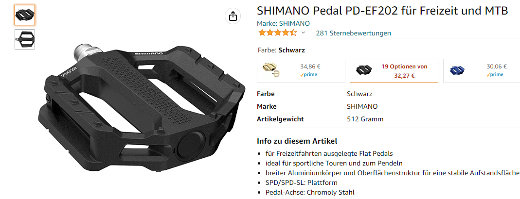

Schon die Pedale sind ziemlicher Reinfall, ich würde mich zumindest an sowas orientieren.
https://www.amazon.de/SHIMANO-EPDEF202L-Shimano-PD-EF202-Plattform-Pedale/dp/B08B3SZGWJ

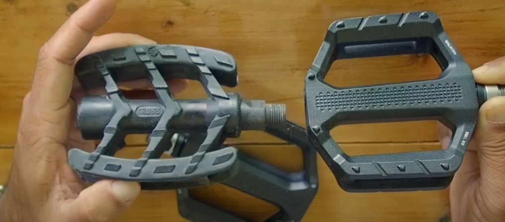

Das mal so im Vergleich:
Reaktionen: jomaster
Die Pedalbreite sollte zu deiner Schuhbreite passen, falls du keine Klickis fährst.

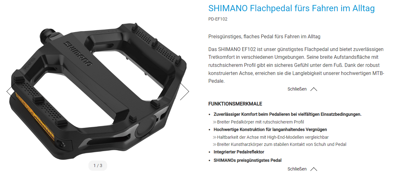

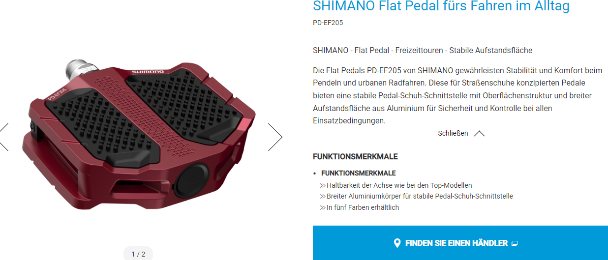

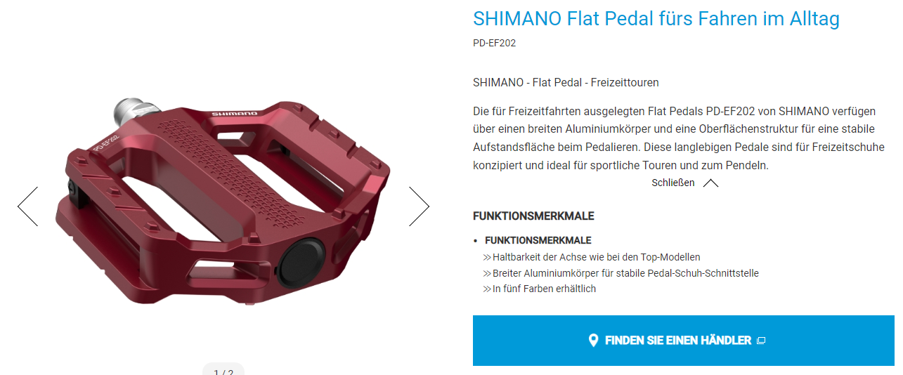

Die Pedale die du aktuell verwendest sind vor allem viel zu "kurz", das finde ich problematischer als die "Breite", bzw. Länge der Achse.
Die Shimanos gibt es übrigens in zwei Varianten, einmal geschlossen und einmal offen.
https://bike.shimano.com/de-DE/product/component/shimano/PD-EF205.html
https://bike.shimano.com/de-DE/product/component/shimano/PD-EF202.html
