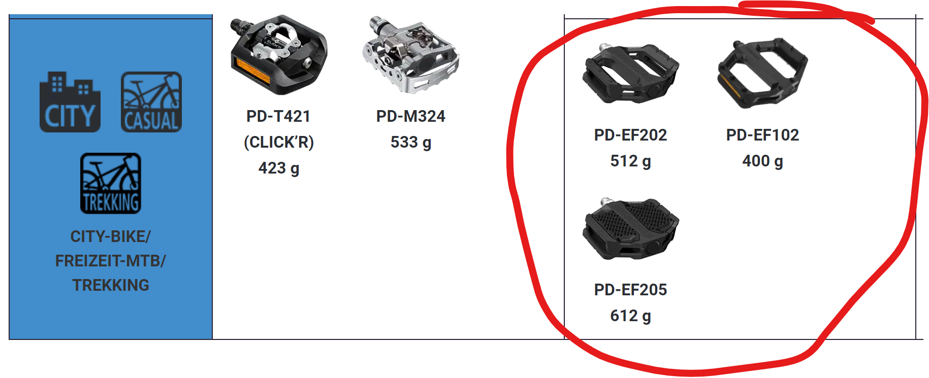

Durchgehende Platten sind jedoch nicht mein Ding, im Winter sind sie rutschig. Meine Empfehlung habe ich jedoch vorhin schon ausgesprochen. Von Preis/Leistung kommt an die Shimano Plattformpedale derzeit nichts heran.
https://bike.shimano.com/de-DE/technologies/component/pedal/pedal-lineup-chart.html
