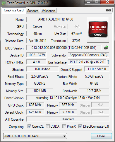

GPU-Z Screen:
http://gpuz.techpowerup.com/13/07/27/k22.png
da ham wirs ja...
ddr3 und dann auch noch der langesame davon, das teil ist langsamer als jede igpu...
Öhm, seit wann hat die Art des Grafikspeichers etwas damit zu tun, daß ein Spiel nicht geht?
schon immer , speicherbandbreite und takt der ddr5 varinate ist rund 4x so schnell
