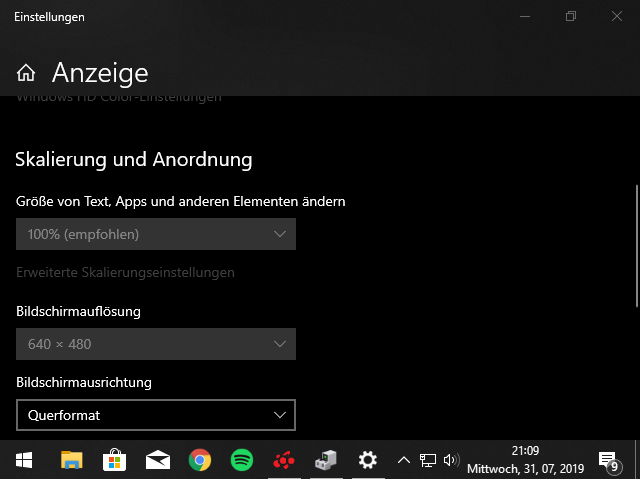

ich habe aktuell 2 Probleme.
Mein PC Startet immer mit der Auflösung von 640x800.
Dies lässt sich auch nicht ändern. Siehe "Auflösung 1"
Erst wenn Ich den Bildschirm vom Strom trenne und dann den PC erneut starte, startet er in der Full HD Auflösung.
Woran kann das liegen und/oder wie kann ich das beheben?

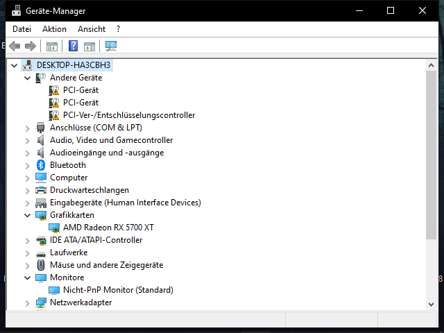

2. Problem
Ich habe 3 unbekannte PCI Geräte im Geräte-Manager (siehe "Gerätemanager 1") , ich weiß nicht welche diese sein sollen und nach Treiben suchen hat auch nichts gebracht.

Du hast ein Monitorproblem, verrätst aber nichtmal welchen Monitor du verwendest und wie dieser angeschlossen ist …. :(
Die 640*480 kommen daher, dass der Monitor nicht erkannt wird, im Gerätemanager steht ja auch Nicht-PnP-Monitor.
Hast du schon das neueste BIOS installiert? Auf den B450 Boards von ASRock ist mit dem AGESA 1.0.0.1 PCIe 4 freigeschaltet, was in Kombination mit Zen2 und Navi manchmal Probleme macht.
Nicht das wir da irgendwo einen bösen Adapter vom Graka zu Monitor verwenden.
Danke für die schnellen Antworten!
Also der Bildschirm ist per HDMI angeschlossen.
Ich habe auch die AMD Radeon Software Installiert und auf dem neusten Stand.
Das Bios ist auch auf dem neusten Stand.
Wenn ich den PC ausschalte und den Monitor vom Strom trenne, dann wird er nach erneutem einschalten des PC´s als PNP Monitor erkannt.
Aber sobald ich Ihn neustarte oder ausschalte und später wieder einschalte wird er nicht mehr als PNP erkannt.

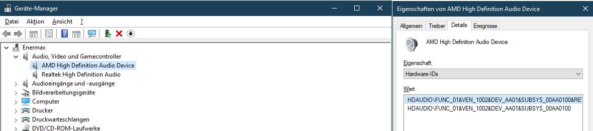

Versuch es mal mittels der Hardware ID festzustellen um welche Hardware es sich handelt, im Gerätemanager unter Eigenschaften >> Details zu finden, die Nase bei Eigenschaft auf "HardwareIDs" stellen, im unteren Bereich kopiere die Werte und lasse im Netz danach suchen.
Dies sind die Hardware ID´s:
PCI\VEN_1022&DEV_1486&SUBSYS_14861022&REV_00
PCI\VEN_1022&DEV_1485&SUBSYS_14851022&REV_00
PCI\VEN_1022&DEV_148A&REV_00
Ich habe diese gegoogelt aber nichts gefunden was mir weiterhilft.
Oder soll ich Windows komplett Neu Installieren?
In Post#2 wurde dazu aber auch der Treiber empfohlen?
Die Software hat die Grafikkarte allein erkannt und den neusten Treiber geladen. Hab auch nochmal überprüft und es ist alles auf dem neusten Stand.
Wenn das System auf dem neusten Stand wäre, hattest Du ja keine Treiberleichen im Gerätemanager und es geht doch nicht nur um die Grafikkarte, es geht doch um die Treiber für die Fehlerhaften Geräte, die sind doch in dem AMD Paket mit drin.
Z.B. Driver: C:\Windows\system32\DRIVERS\AMDPCIDev.sys oder AMD PSP 11.0 Device, enthalten im
AMD all in 1 with VGA driver ver: 19.10.16_19H1_WHQL gibt es heute sogar neu bei Deinem Boardhersteller:
https://www.asrock.com/mb/AMD/B450M Pro4/index.asp#Download
Lies auch mal die Updatehinweise durch fürs neuste Bios,
https://www.asrock.com/mb/AMD/B450M Pro4/index.asp#BIOS
Please install "AMD all in 1 with VGA driver ver:18.50.16.01_WHQL" or a later version before updating to this BIOS.
  • If you updated the BIOS before updating the AMD all in one driver, please refer to the Display recovery SOP to recover your system.
  • User will not able to flash previous BIOS once upgrading to this BIOS version.
  • If the current BIOS version is older than P2.00, please update BIOS to P2.00(PinnaclePI-AM4_1.0.0.6) before updating this version.
werkam schrieb:
Es geht doch nicht nur um die Grafikkarte, es geht doch um die Treiber für die Fehlerhaften Geräte, die sind doch in dem AMD Paket mit drin, z.B. ?
Ich habe das All in 1 Treiber Paket installiert. Aber dies hatte nichts geändert.
