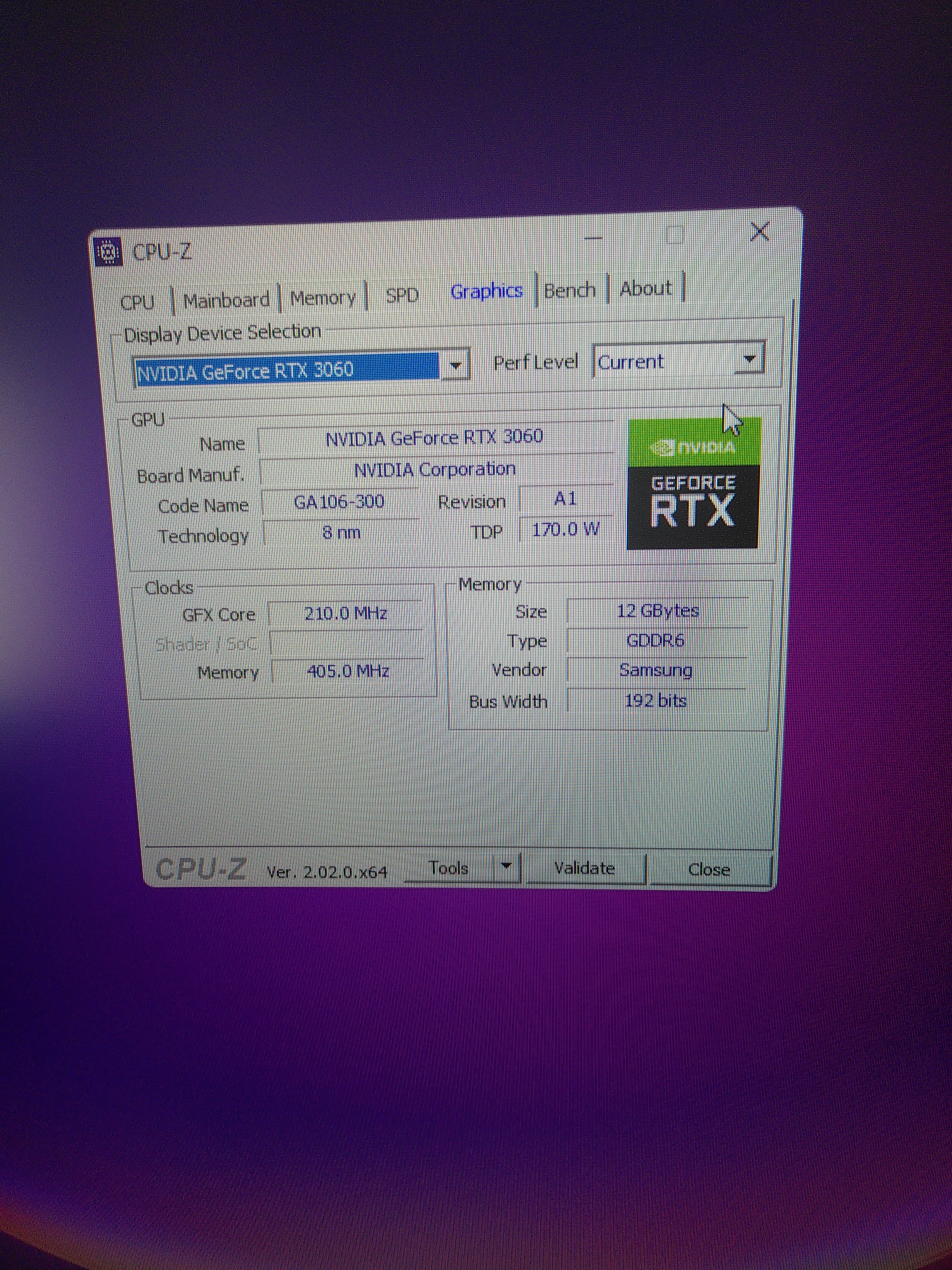

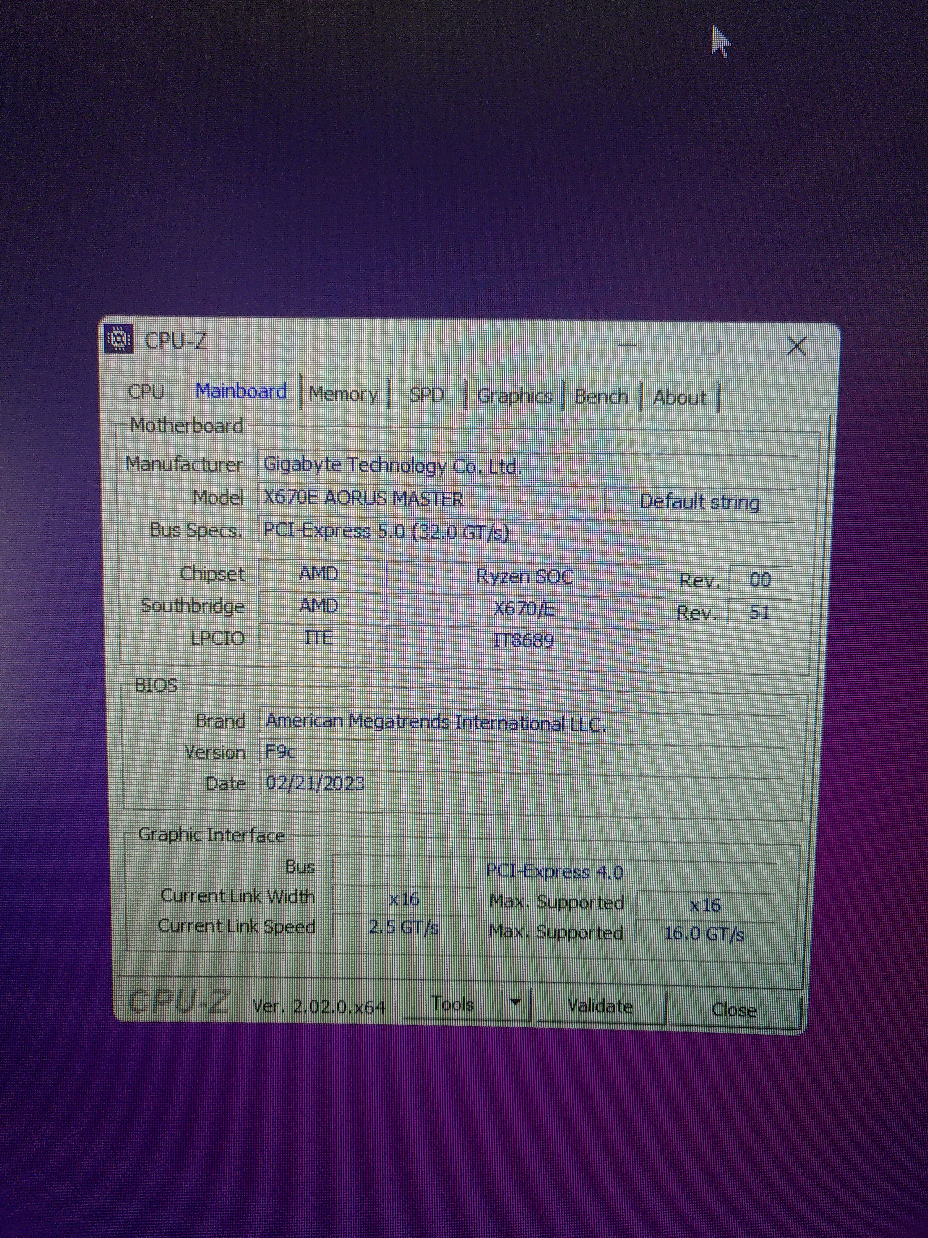

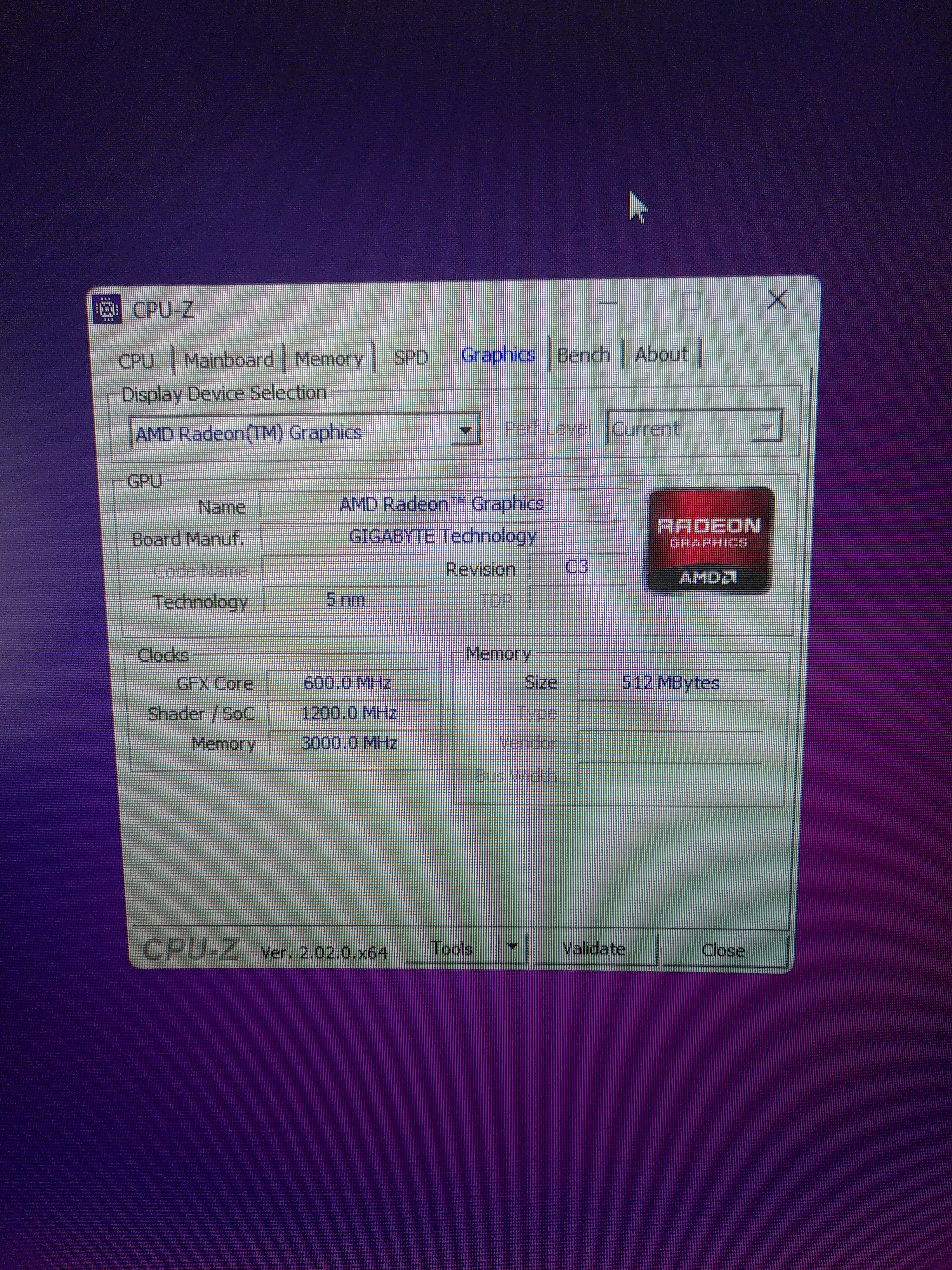

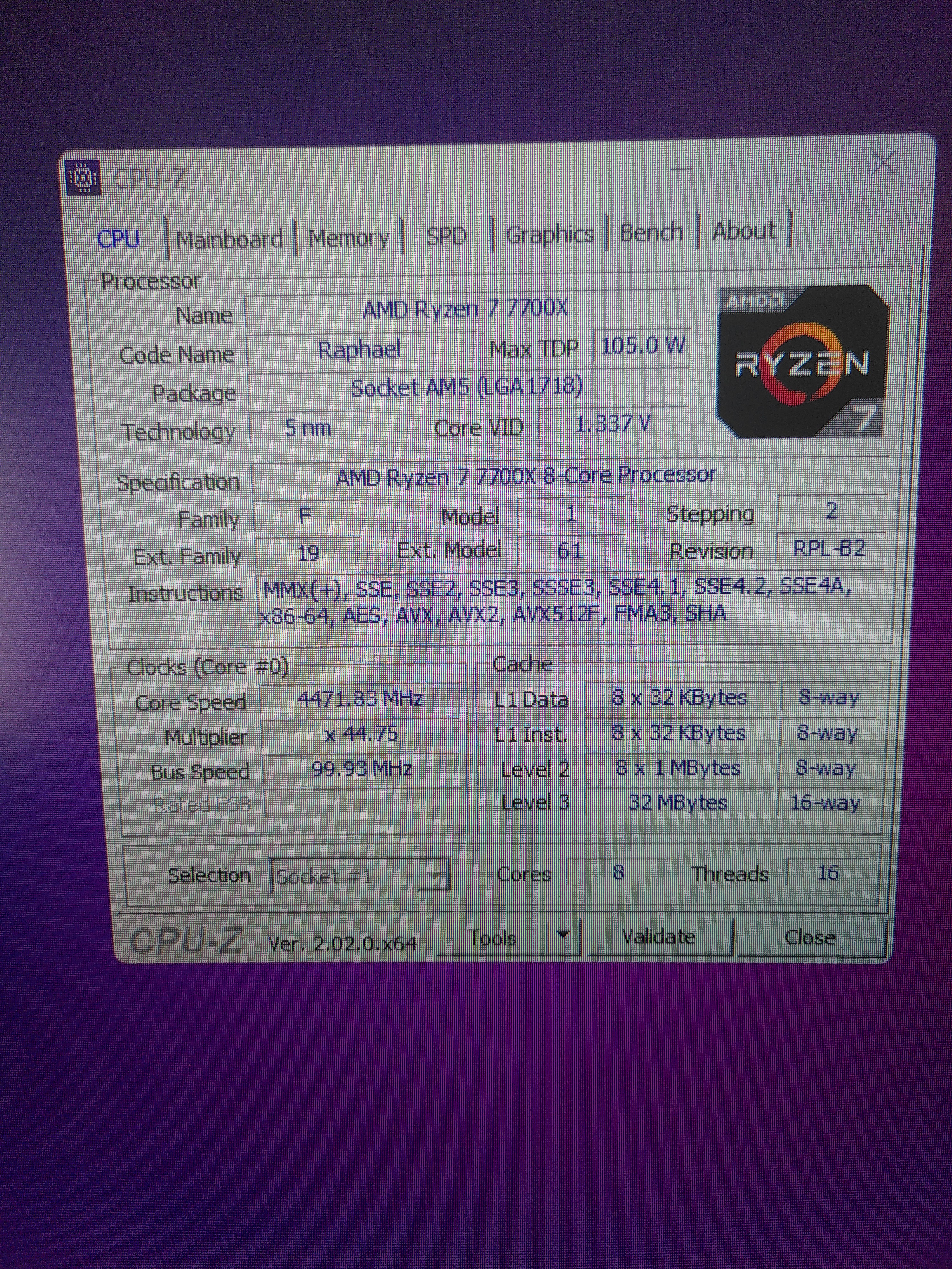

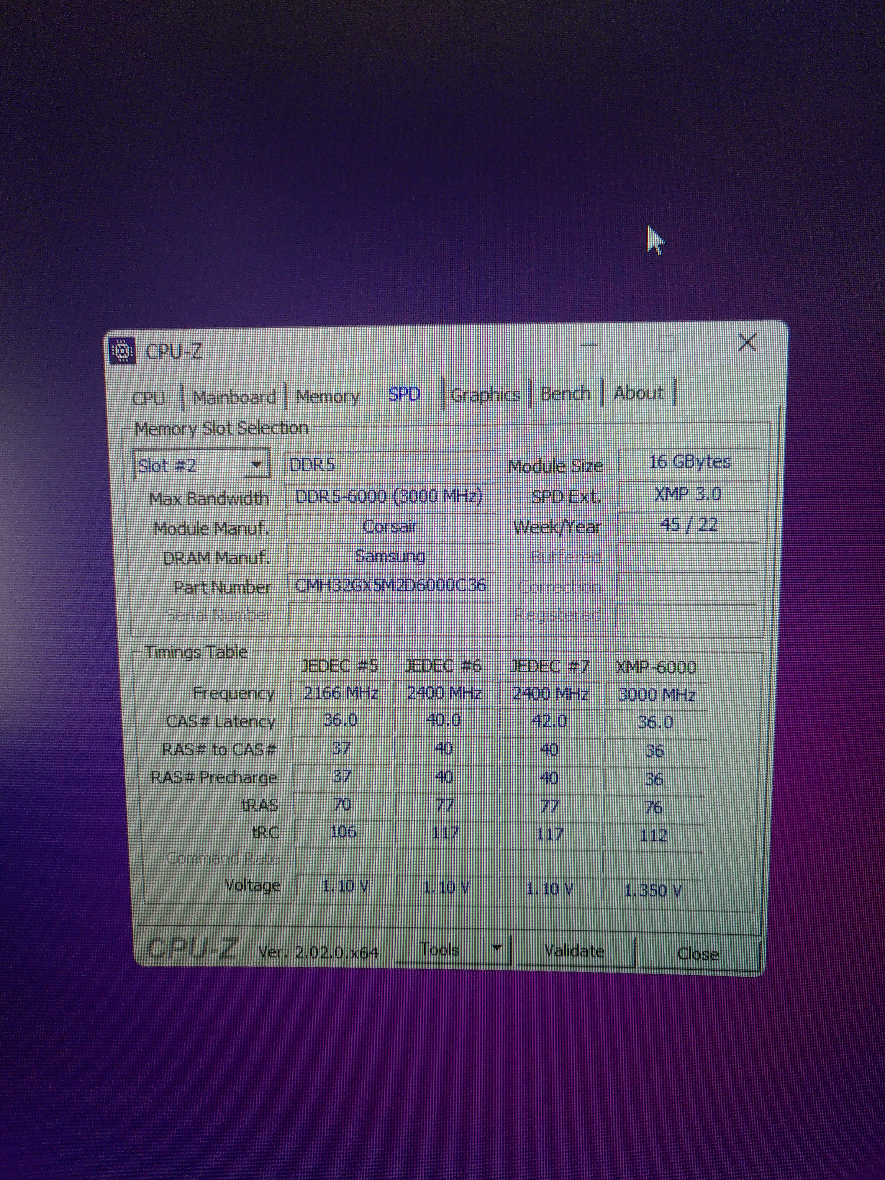

Bitte mal alle Tabs von CPU Z hier reinposten.
RAM mit EXPO Profil geladen, oder XMP?

Es ist XMP geladen, EXPO war mir damals noch zu teuer.

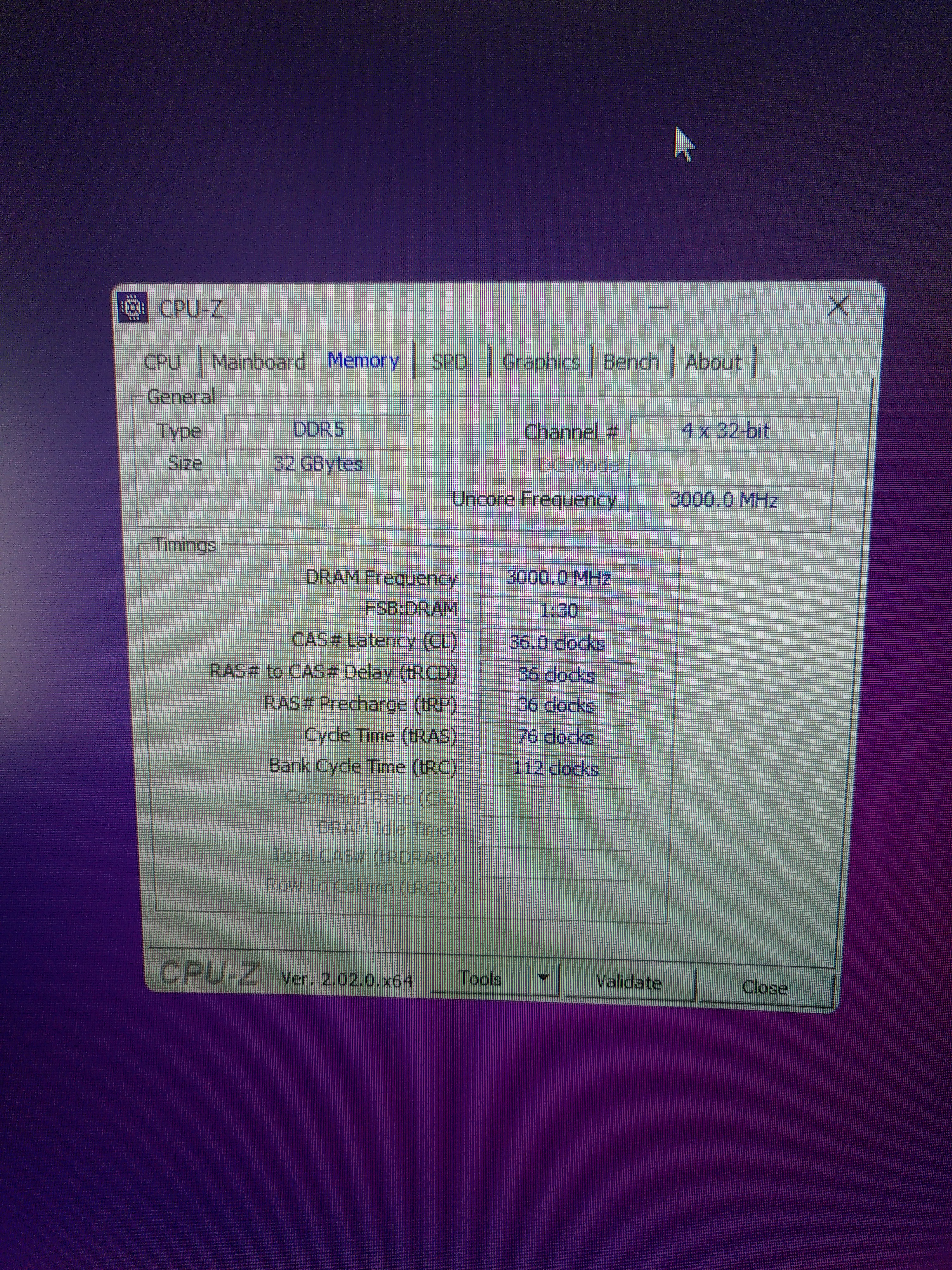

Ich bin dabei. Vom Handy aus kann ich aus irdgendeinem Grund keine Bilder hochladen.
Hier, bitte. Der Rechner ist diesmal im übrigen nicht eingefroren oder neugestartet.

Nein das BIOS ist nicht auf den Standarteinstellungen, es sind XMP und rezizable Bar aktiviert und halt die Lüfterkurven eingestellt.
Ich habs inzwischen in HWInfo geschafft, die Temperaturen sind 34°C, also normal. Dann liegt das Problem wohl nur am BIOS. Diesmal ist er wieder nicht eingefroren oder neu gestartet.

Deaktiviere mal die Onboard GPU. Ich weiß zwar nicht wo man das im Gigabyte Bios findet, aber den Punkt gibt es auf jeden Fall.

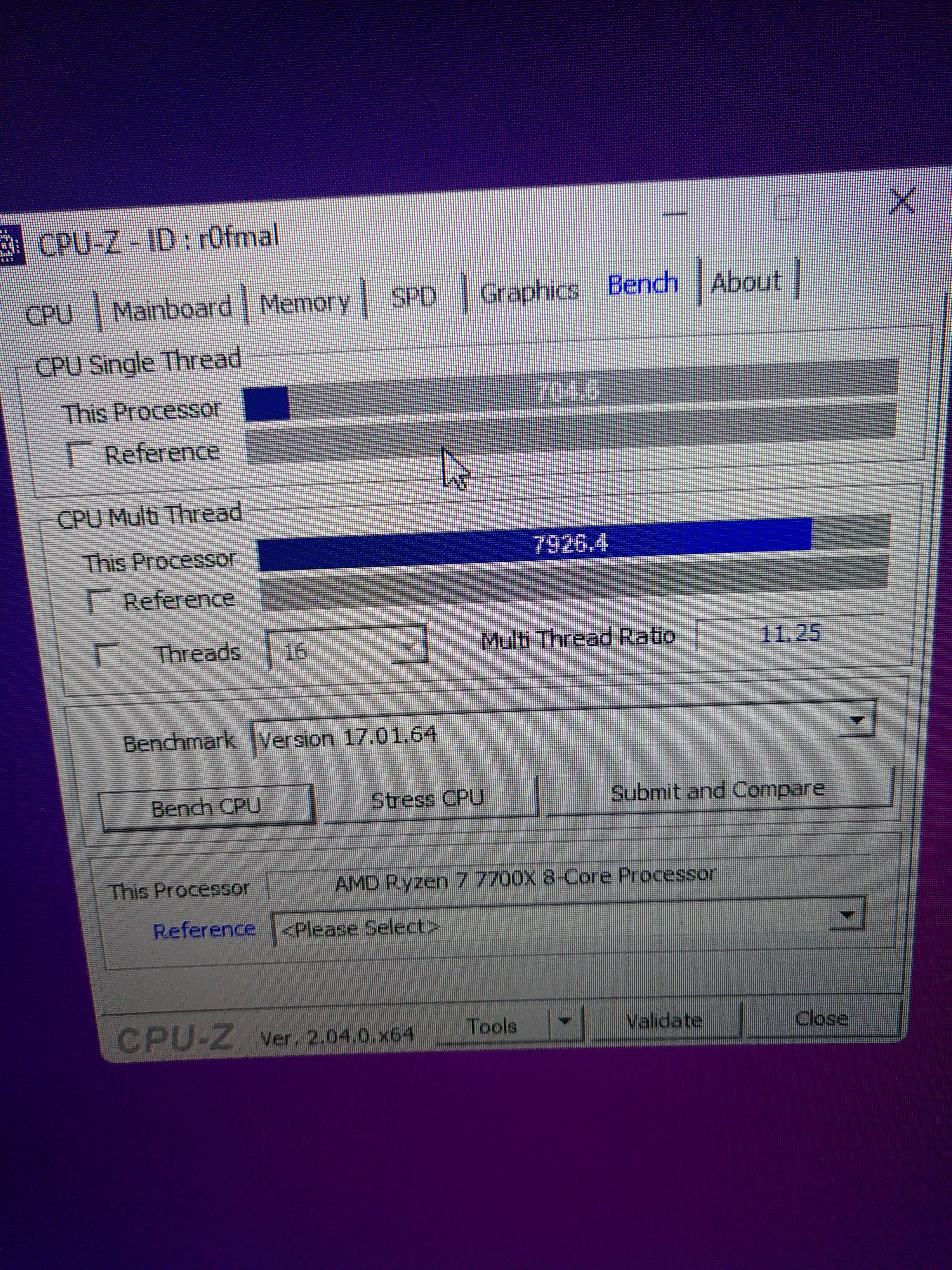

Lass bitte mal den Benchmark aus dem letzten Tab durchlaufen.

Die iGPU ist aus, zum Benchmark bin ich noch nicht gekommen, er startet wieder neu.

Hier, der Benchmark.
Mir ist noch aufgefallen, dass sich das BIOS immer dann aufhängt, wenn ich F6 drücke, um SmartFan6 zu öffnen. Und der Mauszeiger bewegt sich ganz ruckelig, ist mir bisher nicht aufgefallen, ich verwende sonst ausschließlich die Pfeiltasten.

Welche Hintergrund Prozesse laufen? Kannst du mir bitte sagen welche AGESA Version Du hast?
1.0.0.3, oder ganz aktuell schon 1.0.0.5?
Ich tippe fast auf 1005, da Dein Single Core Wert wirklich gering ist für einen 7700X. Der müsste eigentlich bei 770 liegen und der Multi Core bei 8300.
