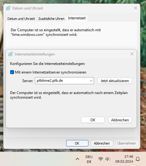

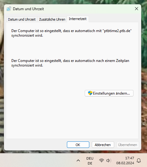

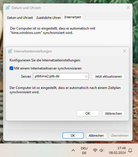

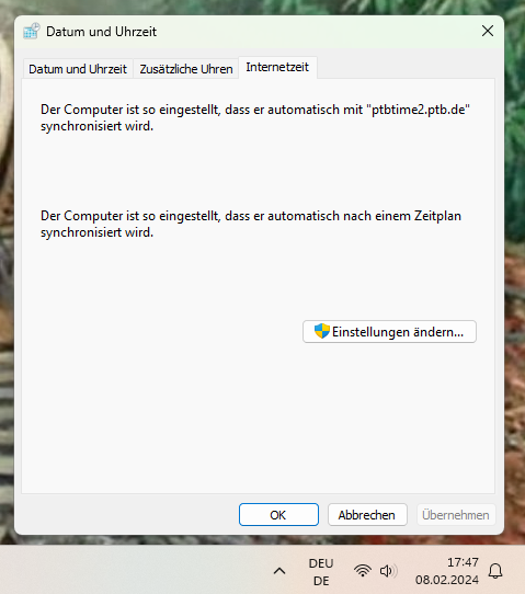

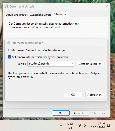

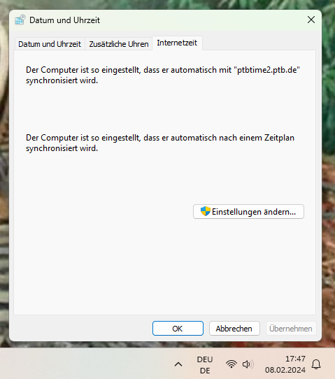

Versuch mal den Tipp von @Joe58
Und stelle um auf ptbtime2.ptb.de
Danach den PC neustarten.
Klicken mit Rechtem Mausklick auf die Uhrzeit unten rechts
klicken auf - Datum und Uhrzeit anpassen
Etwas runterscrollen und
klicken auf - zusätzliche Uhren
klicken auf - Internetzeit
klicken auf - Einstellungen ändern klicken
eingeben bei Server ptbtime2.ptb.de
klicken auf - Jetzt aktualisieren.
Klicken Nach der Aktualisierung – 2 mal auf ok
Einstellungen beenden – PC neustarten um die Einstellungen zu übernehmen
Wer seine Uhr öfter aktualisieren möchte, stellt in der Regedit unter
Computer\HKEY_LOCAL_MACHINE\SYSTEM\ControlSet001\Services\W32Time\TimeProviders\NtpClient
den Wert Specialpoll um
In meinem Bild ist 14400 Dezimal eingestellt
eine Stunde hat 60 Minuten zu 60 Sekunden = 3600 Sekunden
14400 Sekunden geteilt durch 3600 Sekunden gleich 4 Stunden

Gerade nachgetestet. Der erste Klick, um PTB zu übernehmen. Der zweite, um die Einstellung zu schließen.
