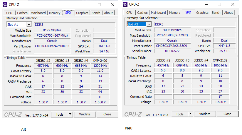

CPU-Z screens von den Ram Modulen bitte

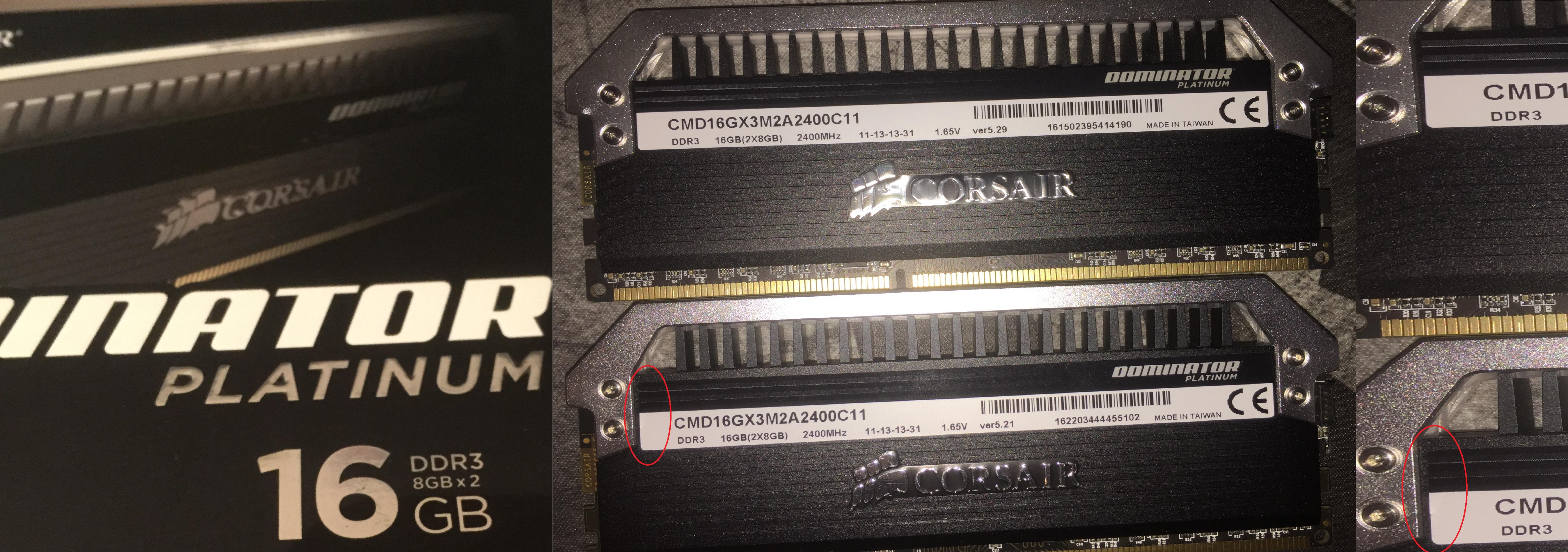

Bild kommt wenn ich wieder zuhause bin, sind aber größtenteils identisch mit den anderen Dimms, Produktbezeichnung inkl. CL11 ist dort aber vermerkt.
Müsste etwa so lauten: CMD16GX3M2A2400C11

wie gesagt ich hätte gerne Screen von CPU-Z ...
Wo man die Seriennummer der einzelnen Rams rauslesen kann.
Dann vergleicht man ... nicht das du am Ende ein 2er Kit für insgesamt 8 GB gekauft hast und es einfach nur verwechselst mit 8GB pro Modul.
Die Seriennummern sind dabei unterschiedlich und man kann das rausfinden.
Erkannt werden ja alle Riegel von der Seite her denke ich das du ein 2x4 = 8 GB Kit gekauft hast.

Sind tatsächlich umgelabelt worden. Auch nicht sonderlich sauber, ist aber gestern bei dem schlechten Licht nicht aufgefallen. Ich mach jetzt noch kurz die CPU-Z Screenshots und editiere die Bilder dann in etwa 10 Minuten hier rein.. Die Verpackung weißt allerdings keinerlei Spuren auf, dass dortige Klebeteile zum Versiegeln je entfernt wurden, folglich muss das Ganze bei Corsair direkt passiert sein. Also entweder nach der Produktion oder die Ware ging schon mal an Corsair zurück.. gibt es einen Weg das festzustellen? Oder jemand war wirklich übergründlich..

Auf den Bildern kann ich nicht wirklich was erkennen. Aber wenn du dir sicher bist, würde ich schnellstmöglich den Händler kontaktieren und ihm deinen Verdacht mitteilen.
Das Produktionsdatum ist ja auch schon recht lange her. Da wurde wohl sehr sicher umgelabelt.
Blöde Situation: Der Händler kann den Vorbesitzer leicht ausfindig machen, würde aber damit eingestehen, dass er Retourware als neu verkauft. Wenn du Glück hast, schieben sie es auf Corsair und du kriegst schnell Ersatz.
