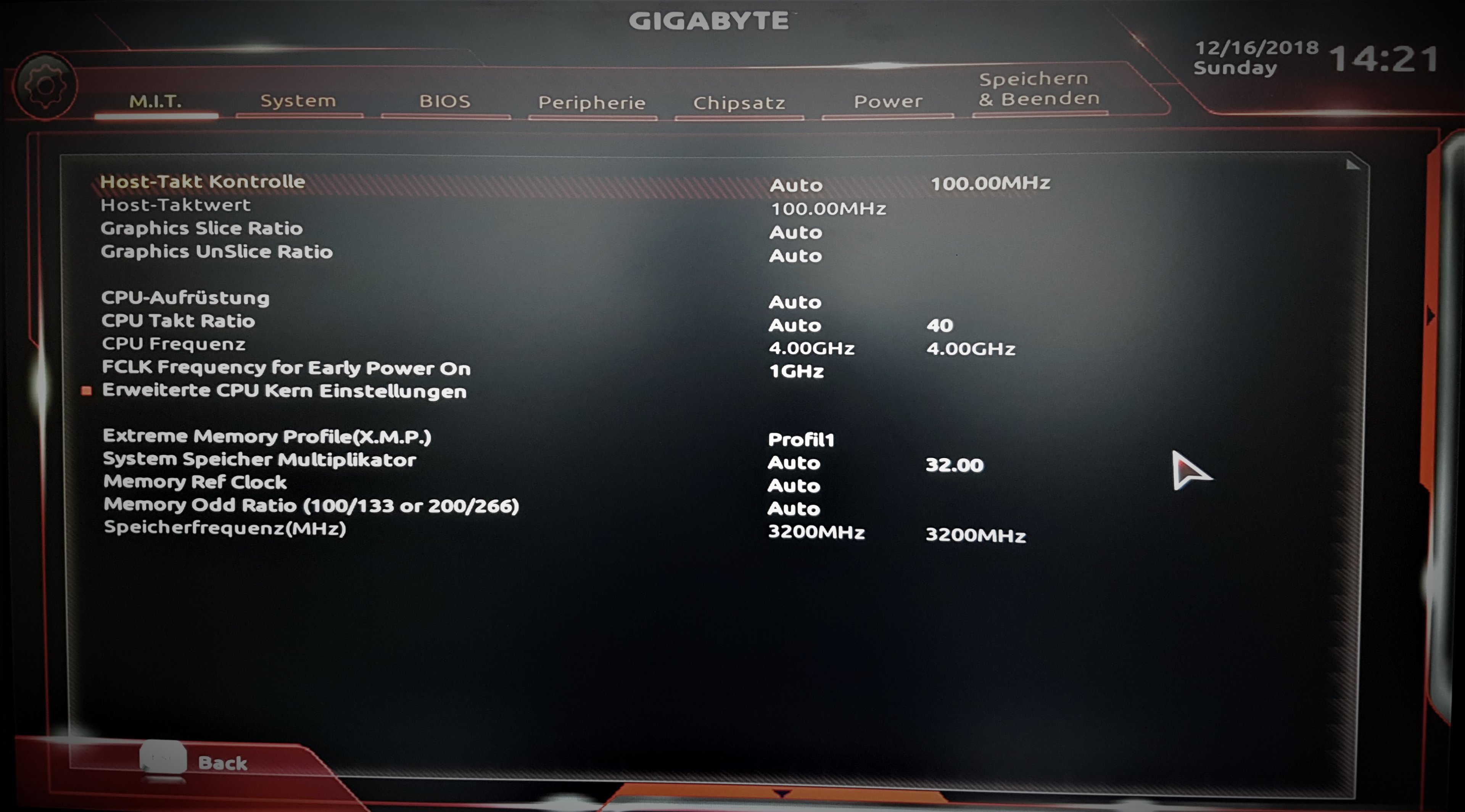

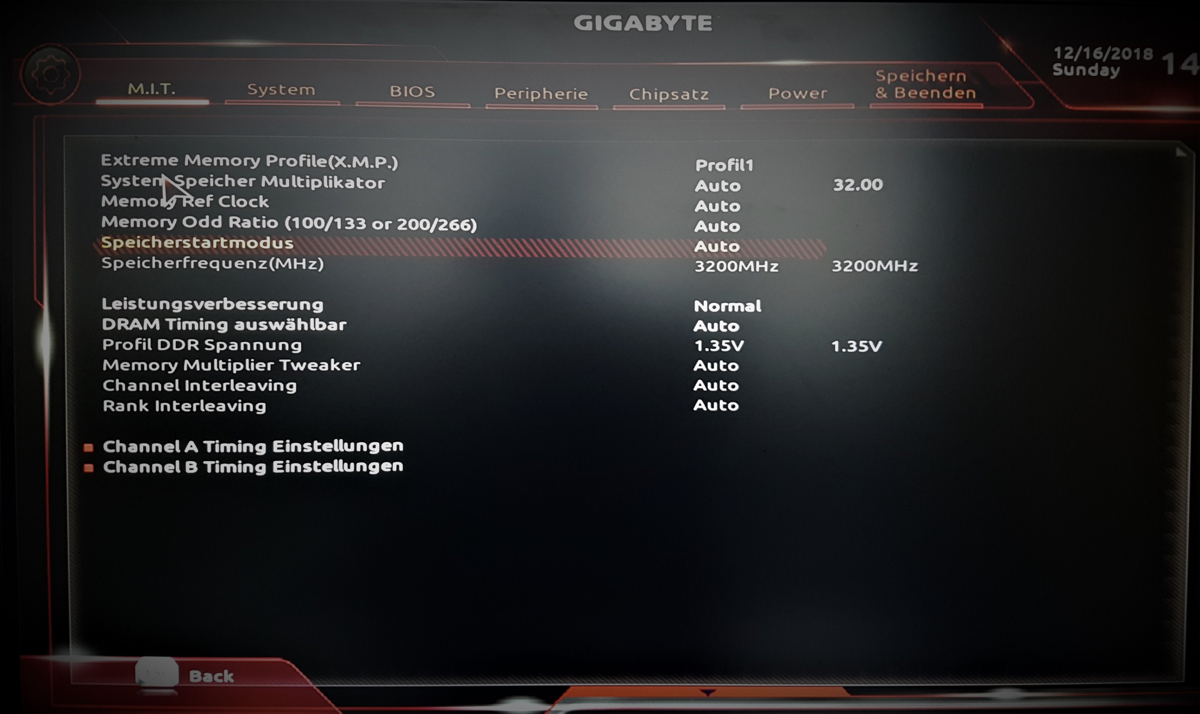

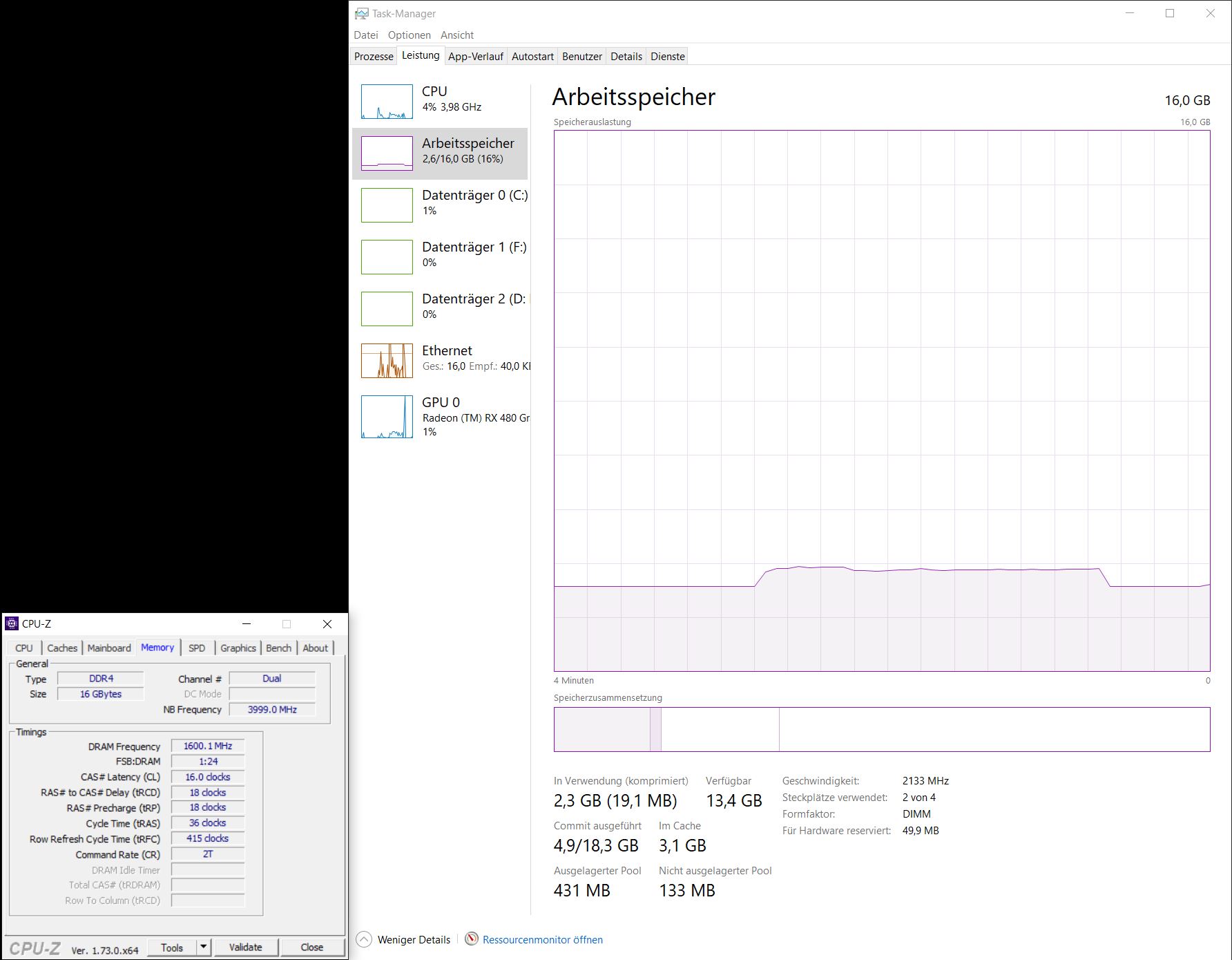

kann mir jemand sagen warum bei mir im Taskmanager nur 2133Mhz angezeigt werden, aber bei CPU-Z und im Bios die 3200. Mein Prozessor ist ein i7 6700k.

Ich spekuliere mal das du 3200 Speicher gekauft hast und die laufen auf 2133.
Was heist nur 2133 ? Was sollte denn da stehen, richtig wäre wie bei cpu z 1600
Man sieht doch deutlich das in CPU-Z die 1600 Mhz dastehen ... was Windows ausliest ist halt immer eine andere Sache ...
Da kann es gut sein das die einfach die Basis Taktraten aus dem SPD auslesen und nicht die realen.
Im Bios ist ja XMP drin, CPU-Z zeigt die korrekten 1600 (DDR Ram: double data rate. 1600 x double, also x 2 sind...= ? ...)
die 2133 sind ddr4 standardtakt, ka warum Windows das so anzeigt. Bei mir stehts da korrekt, aber es kommt drauf an, wie dein Bios die Info ans OS exportiert...
Das ist keine Ungewissheit. Wenns bei CPU-Z da steht, wird es passen.
Ansonsten: Mit den jetzigen Settings nen Benchmark machen.
Dann im Bios auf 2133 stellen, Benchmark widerholen, die Benchmarkergebnisse müssen dann niedriger ausfallen.
Ungewissheit gibts da nüscht....
Bei mir stellt Windows die Geschwindigkeit korrekt dar.
und deine Hardware ist in wiefern mit der des TEs vergleichbar?
Passt alles so. Der Taskmanager von WIndows ist hier vollkommen ungeeignet, da nicht zuverlässig, was Taktraten betrifft

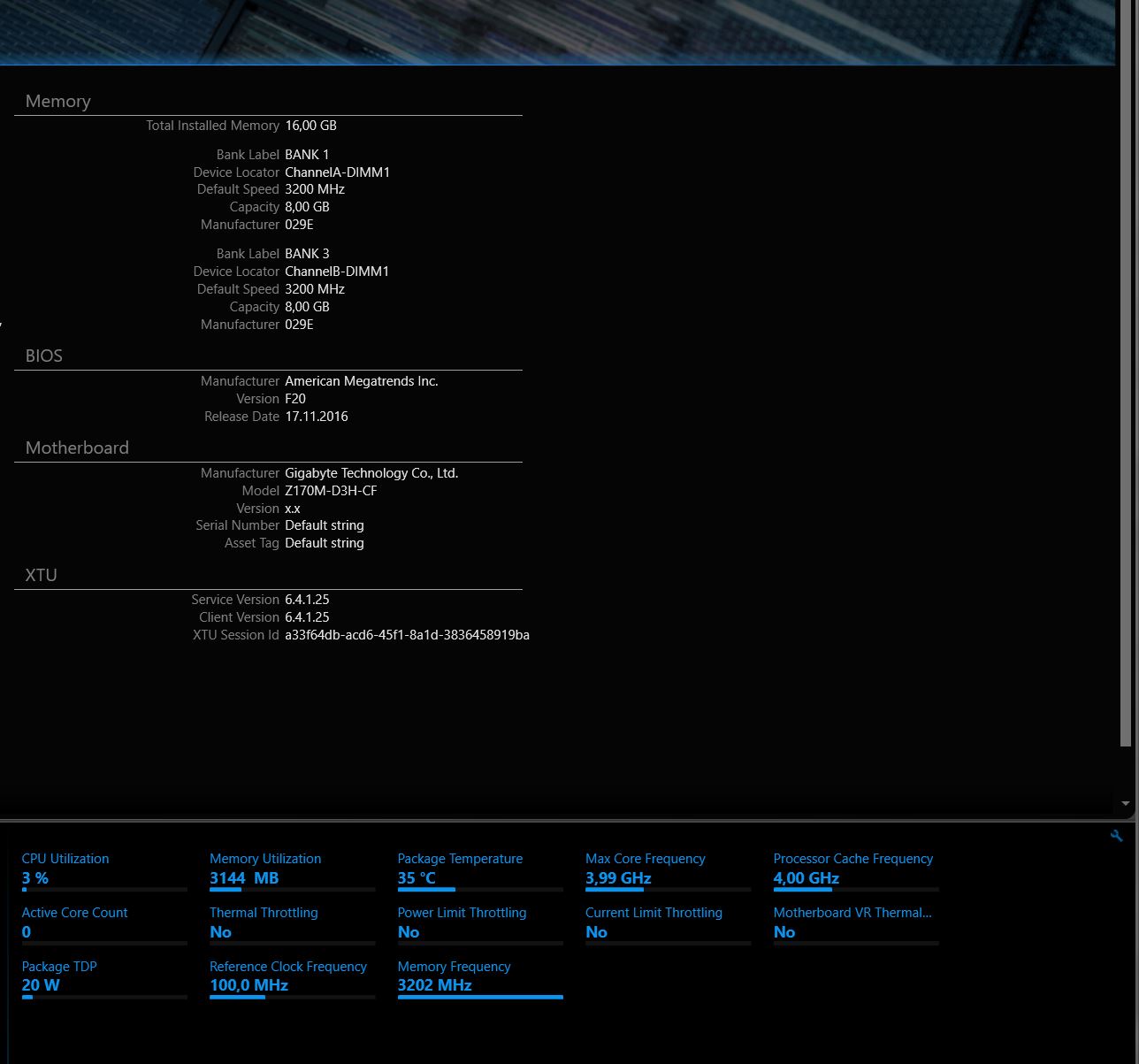

Was sagt denn das Intel Tool zum Speichertakt ?
Intel IXTU ?
Intel IXTU ?
K.A. werde ich wohl gleich mal ausprobieren.
@xxMuahdibxx
das hier...scheint ok zu sein, wenn ich das richtig deute.
dann ignorier einfach WinDOOF..
Alles klar , danke nochmal an alle.
