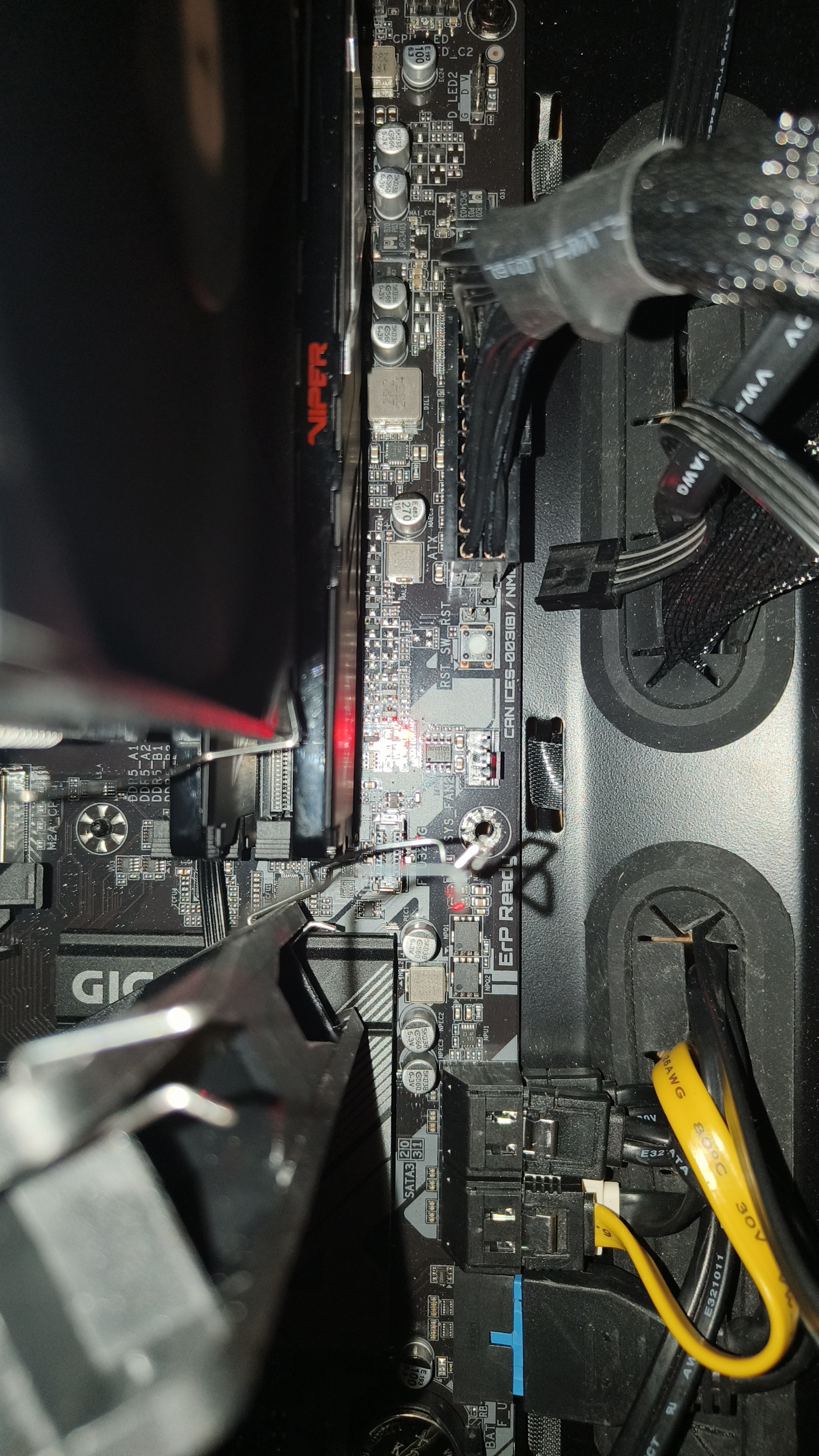

Wollte heute endlich auf AM5 upgraden, und nach dem großen Umzug kam dann der ernüchternde Moment dass kein Bild angezeigt wird. Nach ein bisschen hin und her, BIOS reset und Anleitung nachschlagen konnte ich glaube ich als Hauptproblem den RAM festhalten.
Wie man auf dem Bild nur schwerlich erkennen kann leuchtet die LED beim DRAM. Laut Anleitung sagt leuchtende LED: Problem.
Der Grund warum ich mich hier ans Forum wende: ist es normal dass in dem Falle der Bildschirm schwarz bleibt? Oder dass auch scheinbar die Tastatur ausbleibt? Der RAM ist eigentlich auch neu, und es verunsichert mich jetzt bissl was für einen RAM ich holen soll der definitiv kompatibel ist (und trotzdem ein gutes Preis Leistungsverhältnis mitnringt). Könnte ich noch sowas wie ein biosupgrade probieren oder ist ohnehin alles ohne RAM nicht möglich?

wieso sind nicht alle mainboard Schrauben verbaut?
was passiert mit 1 Ram Riegel?

sieht aus als wären keine Abstandshalter. Unter dem Mainboard. Wenn das wirklich der Fall ist, liegt das Maimboard flach dem Gehäuseboden und der nächste Kurzschluss ist demnächst fällig.
Alles raus und prüfen ob da Abstandshalter sind, wo schrauben durchs Mainboard gehen. Zudem, wie schon angemerkt wurde, das Mainboard mit allen notwendigen Schrauben verbauen, wie ds auch im Handbuch steht.
Zudem kann es beim ersten Start etwas dauern bis man ein Bild sieht, weil das Mainboard ein RAM-Trainimg durchführt. Dabei leuchtet dann auch die LED auf dem Mainboard auf
Also einfach mal warten bis fertig
Aber vorher das Mainboard KORREKT einbauen, sonst wird das alles schnell teurer Elektrodchrott und da hilft dann auch keine Versicherung, weil Anwenderfehler.

Unabhängig ob nun wirklich keine Abstandshalter drunter sind oder "nur" Schrauben fehlen.
Beachte bitte, dass DDR5 beim Start eine Art RAMtest macht.
Da kann es gut sein, dass das Board erstmal 5-7 Minuten am durchtesten des RAMs ist.
Solang leuchtet auch dessen LED und sonst passiert erstmal nix.

Sieht so aus, als ob das Kabel für Front USB3 auf der Gummiabdeckung für die Kabeldurchführung aufliegt und stark nach oben gedrückt wird. Demnach könnte das Board wirklich zu tief liegen

du hast das mainboard falsch verbaut. wenn du pech hast ist es sogar schon hin.
wenn du glück hast, hat dein bios Ram training aktiviert und es dauert bei ersten 1-4x starten sehr lange bis er hochfährt.

Gesamtheitlich kann das Board nicht zu tief liegen, da im Bild auf der linken Seite ja der Abstanshalter ohne Schraube vom Gehäuse zu sehen ist.
Meist sind bei solgen Gehäusen auch die anderen "Abstandshalter" für ATX-Boards dann bereits Teil des Gehäuses.
Aber bei solchen Problemen die der TE schildert würde ich erst mal warten ob das Board nach den ca. 10 Minuten doch "anspringt" und ansonsten alles rausrupfen und auf der Schachtel des Mainboards aufbauen.
Erstmal danke für das viele Feedback. Zu den Schrauben: die sind gerade nur deswegen nicht drin weil die Kombi von diesem Board mit dem Gehäuse wirklich ganz schön Tricky ist und ich mit dem usb3 größere Probleme hatte (da ist eine nett gemeinte Neigung um das cable Management über die Hinterwand zu führen, aber auf dieser liegt das dumme Kabel auf). Der PC liegt gerade flach und das Mainboard liegt gerade nur auf, bevor ich sowieso wieder alles auseinander schrauben muss habe ich einen Test fahren wollen. Aber wie prian richtig beobachtet hat hat es Abstand zur Hinterwand.
Zu der anderen Problematik: habe ihn jetzt ein Viertel stündchen laufen lassen. Also vielleicht auch als Info: alle lüfter etc springen an, es kommt eben nur keinerlei Bild und diese DRAM LED leuchtet. Habe es auch mit nur einem RAM Riegel probiert
Zudem steckt der 4 Pin vom ATX Stecker nicht richtig, ebenso die SATA Kabel wurden nur so reingeörgelt.
Sieht der Rest auch so schlimm aus?

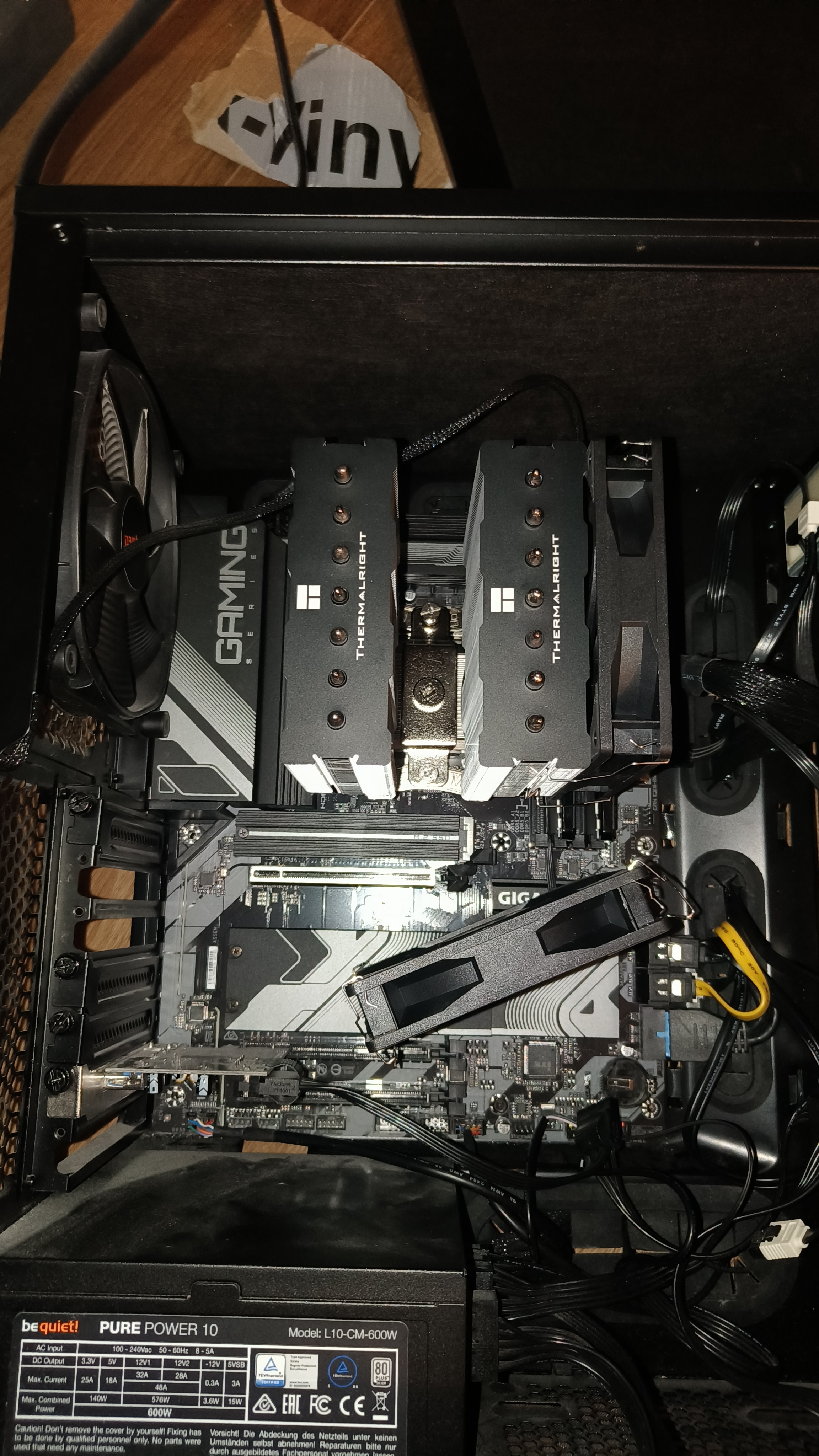

Bitte Bilder vom gesamten Aufbau.
Reaktionen: Whetstone und areiland
Das hatte ich auch noch bemerkt und schon korrigiert. Dennoch würde ich bitten das ein wenig netter zu formulieren, bin ja froh um jede Fehlersuche, aber ich mache das selbst ja auch nur alle paar jahre. Jetzt gerade bin ich unterwegs und habe nur dieses Bild (die BIOS Batterie hatte ich selbstverständlich wieder eingesetzt)

Das zweite Bild wurde bei mir jetzt erst geladen. Ich muss aber zugeben dass ich fast nix erkenne :).
Reaktionen: redgazelle
Die sind drin (glaube einen hatte ich nicht reinbekommen) aber Abstand ist gegeben.
