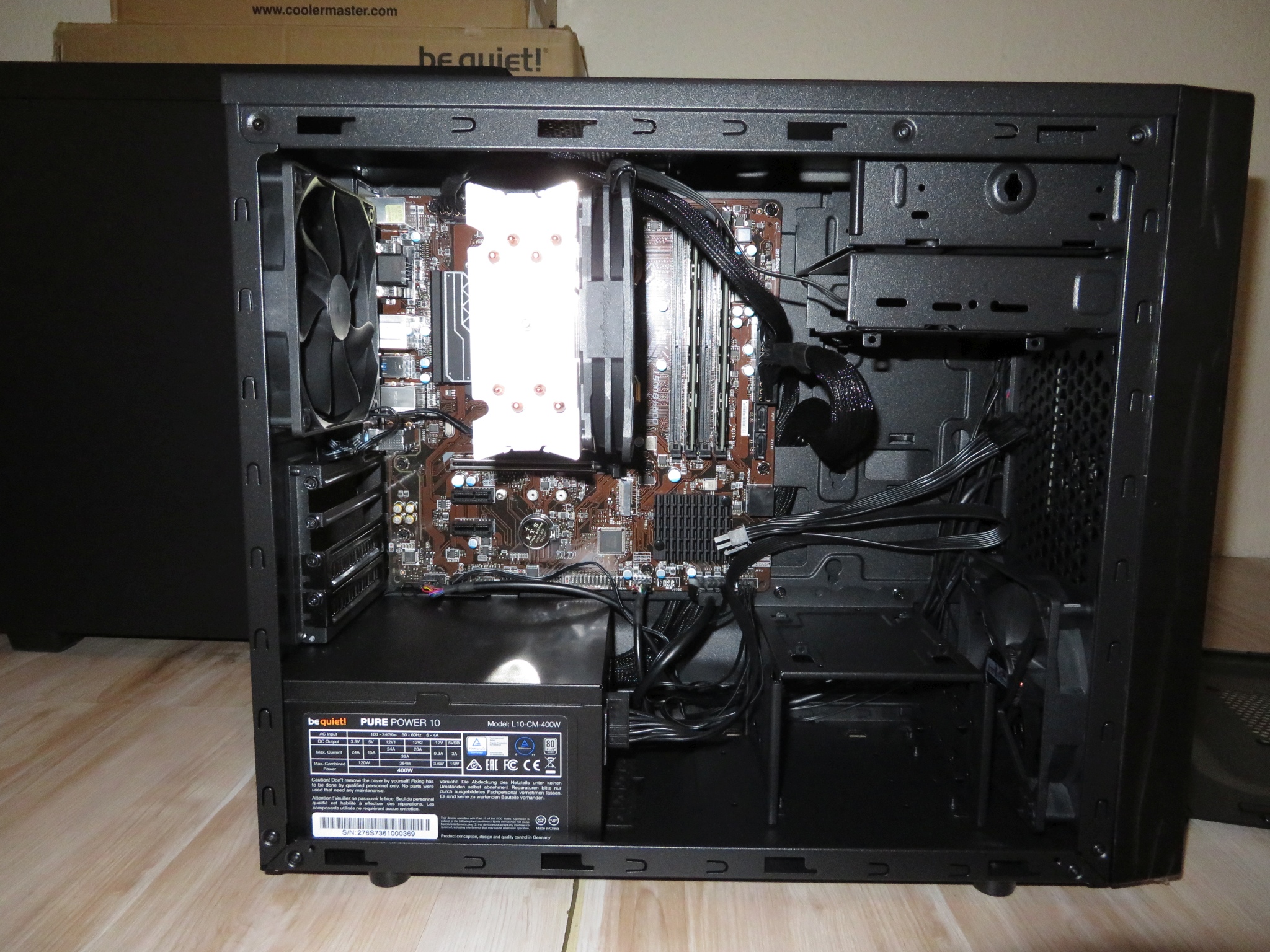

Bin den PC nun am zusammensetzen. Muss sagen, dass ich das N200 für einen Minitower relativ durchdacht finde. Die letzten Minitower, die ich zum Selbstbau in den Fingern hatte, waren von Chieftec und Sharkoon und boten insbesondere bei Laufwerksbefestigung und Kabelmanagement nicht so viele Möglichkeiten.
Ist noch nicht fertig, aber ein erster Testlauf war bereits erfolgreich - RAM wird auch direkt mit DDR4-2667 erkannt.

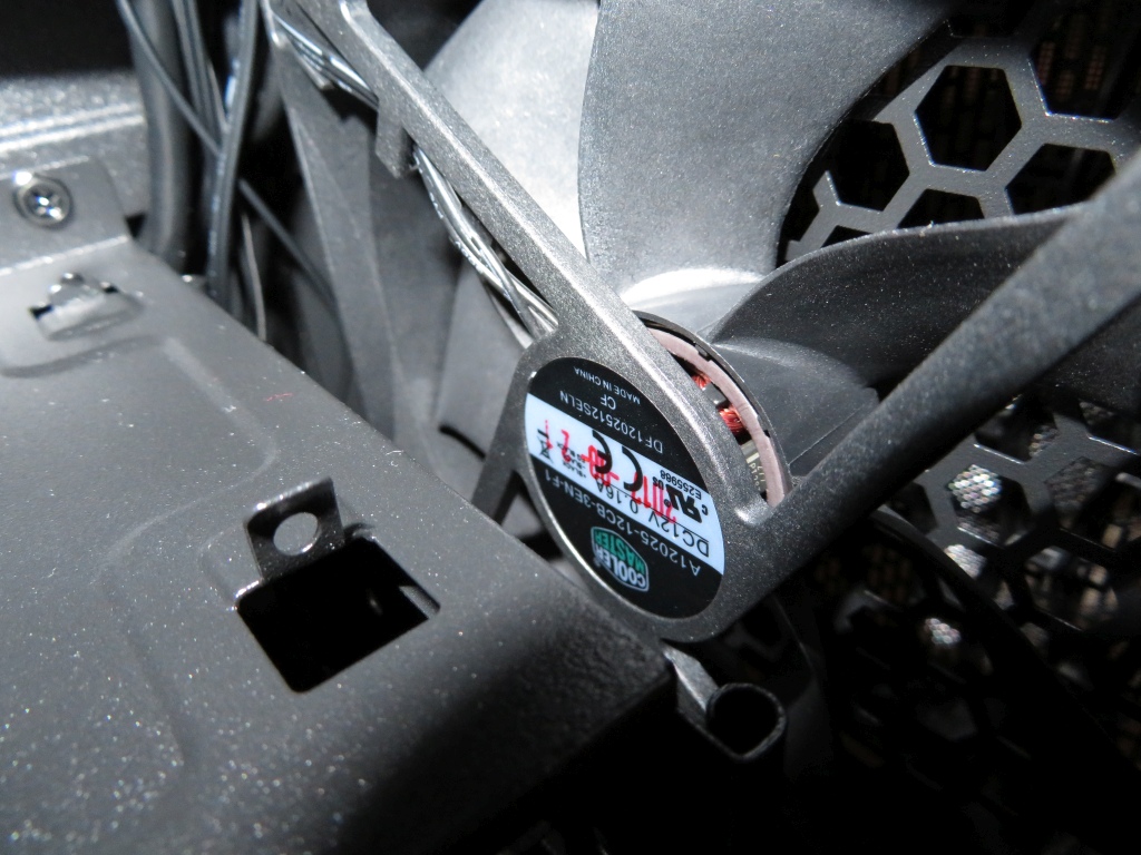

Leider finde ich die verbauten Lüfter nicht so prickelnd:
Davon ist einer vorn und einer hinten. Selbst wenn ich beide im BIOS auf 5V stelle, sind sie im Gegensatz zum CPU-Lüfter noch deutlich wahrnehmbar. Muss abwarten, ob das für den zukünftigen Besitzer so in Ordnung ist oder er lieber dezentere Lüfter möchte.
Mit welchen Lüftern sollte man die Standardlüfter sonst am besten ersetzen? Pure Wings 2 oder ggf. sogar die teureren Silent Wings 3?
Pure Wings sollten reichen. Die Silent sind eher, wenn er’s richtig leise haben möchte. Am besten gleich 3-4 Lüfter verbauen.
Edit: PWM-Version kaufen! Halt so viele PWM-Lüfter, wie das Mainboard unterstützt.
Das Board (B350M PRO-VDH) bietet zwei 4-Pin-Anschlüsse für Gehäuselüfter. Falls gewünscht werde ich dann beide vorhandenen durch die Pure Wings 2 120mm PWM ersetzen.
