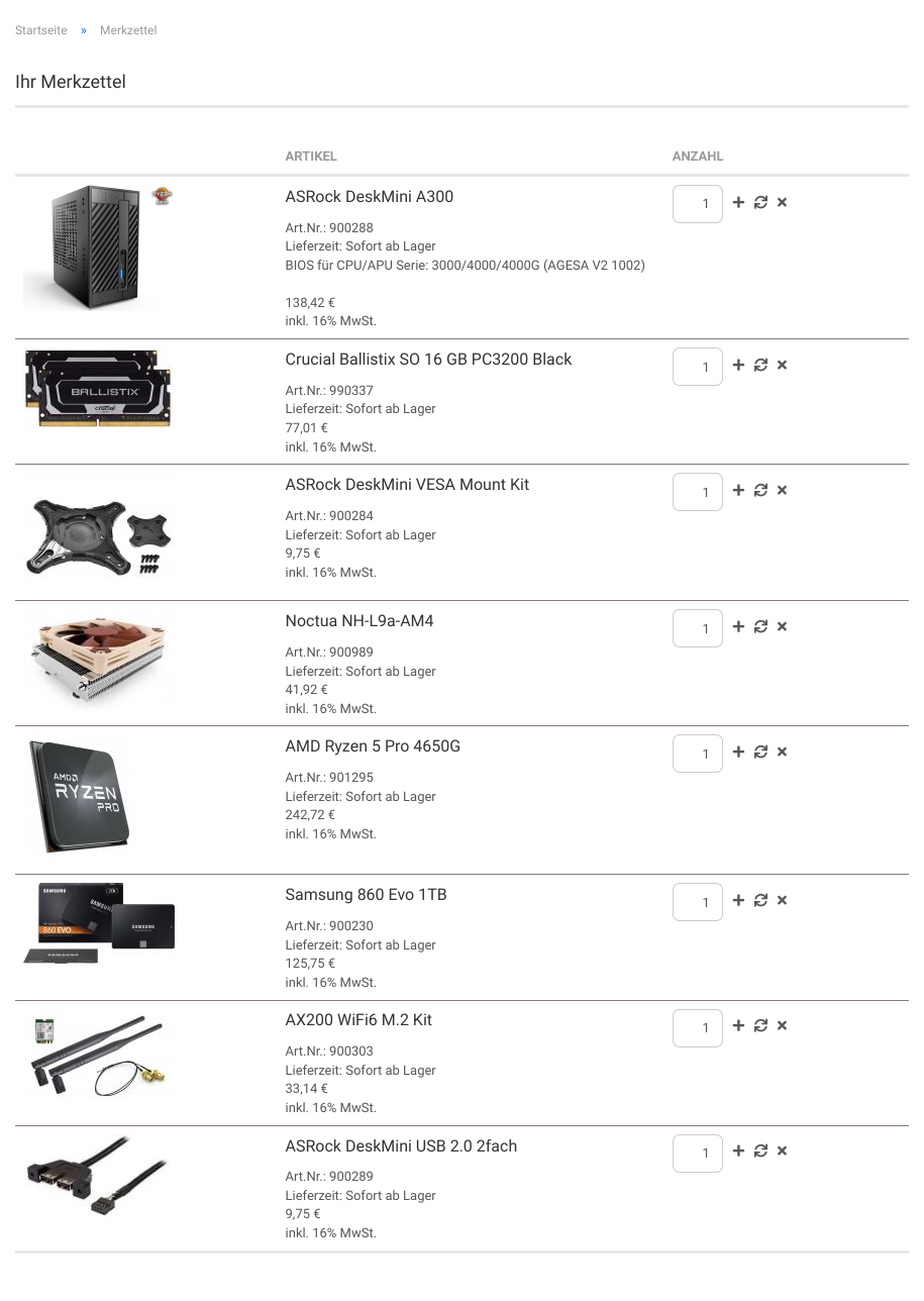

Fanless geht bei kaum einem Gehäuse, realistisch solltest du dich damit abfinden, dass irgendwo ein Lüfter läuft. Das kann dennoch so leise sein, dass man es nicht hört. Wie hier zb:
Das erfüllt alle Wunschkriterien (-kein Lüfter, ist aber leise).
Artikel musst du selbst in den Warenkorb legen. -> Achte beim A300 auf die richtige Biosversion!
https://shop.jzelectronic.de/
Reaktionen: Dead_Red und M4ttX
