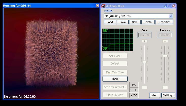

Bin von ATT auf Ati tool umgestiegen, hab das Overclocking auf Driver Level umgestellt und alte scann methode. Zudem die Neuen ATI Catalyst 7.7 jetzt hab ich anstatt 833 900 Mhz Ram, kann mir das mal einer erklären? woran liegt das?
