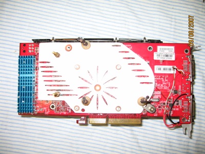

hab das ding rangemacht, damit der anpressdruck für den pcie-zu-agp-chip stimmt, sieht komisch aus, passt aber wunderbar

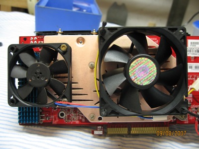

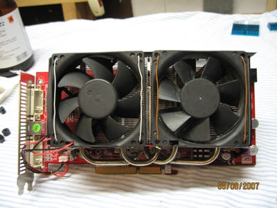

so sieht´s von vorne aus, sind lüfter von yate-loon mit 32cfm (d80sh-12)
also wie man sieht hab ich die kupferplatte ein wenig bearbeitet, für die spannungswandler etwas luft gemacht und dann mit wärmeleitpads die zurechtgefeilten kühlkörper aufgeklebt, sitzen alle gut auf, hab´s paar mal kontrolliert
so sieht es dann fertig aus, kühlt recht gut mit nem 80mm lüfter von coolermaster und nem 60mm von papst für die spannungswandler....

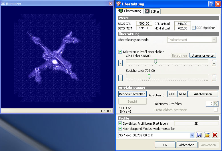

zu den temperaturen:
im leerlauf kommt die gpu auf 49°C und die umgebung auf 45°C, unter last liegt die gpu bei 66°C und die umgebung bei 53°C, ausgelesen mit dem ati tray tool. die temperaturen sind absolut genial, dafür dass die lüfter mit nur 8,2v laufen.

hab die lüfter jetzt auf 12v
leerlauf: gpu 37°C und umgebung 34°C
last: gpu 58°C und umgebung 42°C
