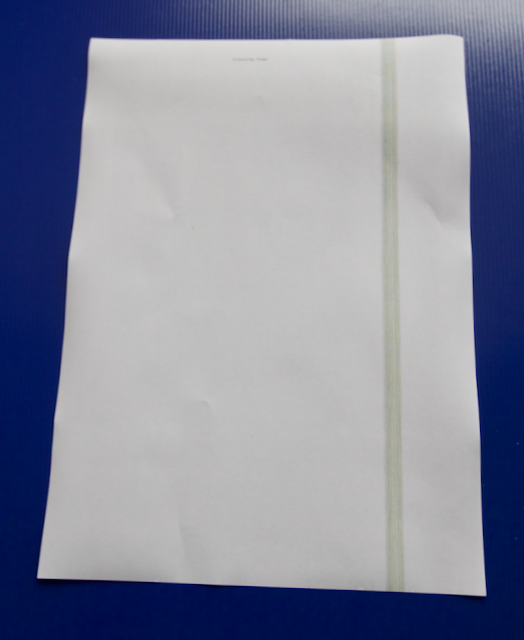

Mein HP 2600N hat mir über viele Jahre sehr gute Dienste geleistet, auch wenn ich ihn nur extrem selten genutzt habe, wenn dann war es auch immer "wichtig". Daher hat die Kiste tatsächlich noch nicht einmal 500 Seiten (allerdings >90% Farbe) auf dem Buckel.
Als ich am Wochenende ein paar Fotos für meine Schwester ausdrucken wollte, war auf einmal von einem auf das nächste Blatt ein hässlicher Streifen auf dem Bild und auch eine "Reinigungsseite" hat das Problem nicht behoben.

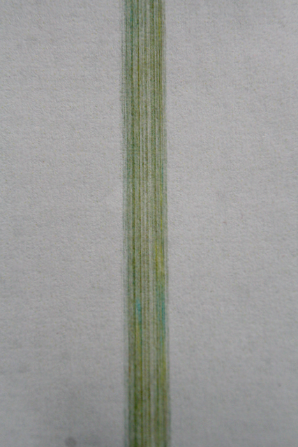

Eigentlich ist es nicht eine Streifen, sondern viele dünne unterschiedlich grün/olive Linien, die dann diesen Streifen auf der rechten Seite einmal über das gesamte Blatt bilden.
weiß jemand woran das liegen könnte? Wo muss ich suchen?
Evtl Staub oder Dreck auf der Bildeinheit. Hier aber mit äußerster Vorsicht vorgehen.
Es könnten sein:
Bildtransfairkit, Fixiereinheit, eine der Tonerkartuschen.

auf der "blauen" Trommel war ein "Dreckstreifen", genauso wie einmal komplett lang auf dem "Transportband" (also wenn man die Klappe vorne aufmacht die schwarze Folie im Deckel).
ich habe beides "iterativ" mit einem ganz weichen aber nicht fuselnden Mikrofasertuch abgewischt. Speziell bei der Trommel war das etwas mühselig, weil ich die nicht drehen konnte. Nach jedem Einschalten stand die aber anders (zufällig?) und nach genug Einschalten, Ausschalten, Trommel raus, die "sichtbare" Stelle sauberwischen, wieder rein und das ganze von vorne, so ungefähr 10 mal, war die Trommel sauber und das Band habe ich dabei auch komplett sauber bekommen.
Jetzt druckt er wieder wie neu! :)
nur wie gesagt, ich wüsste halt gerne wie es dazu kommen konnte?!? Ich habe wirklich so um die 10 Bilder gedruckt und auf den letzten beiden waren die Streifen drauf.
