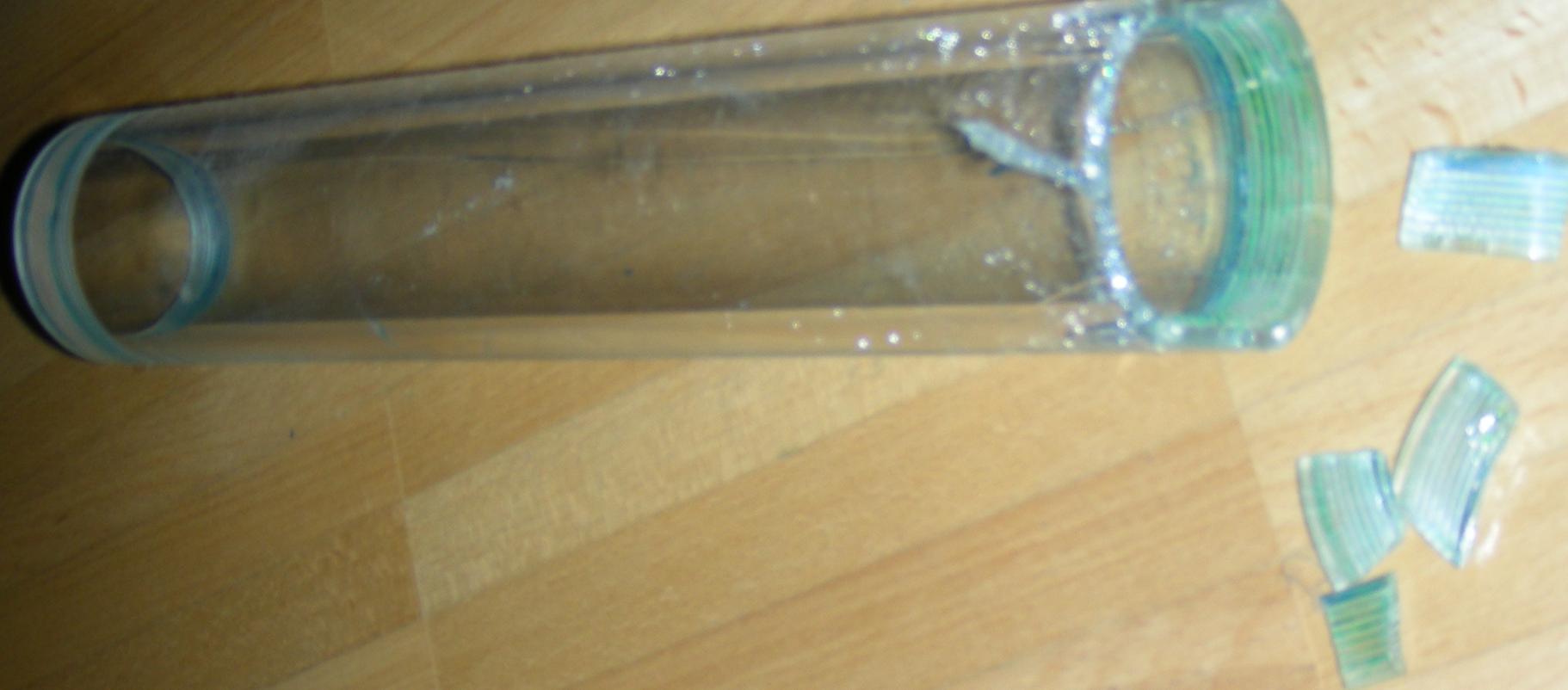

Schlauch wird sowieso ersetzt durch neuen und soweit ich gesehen habe, hat sich die farbe nicht wirklich festgesetzt.
