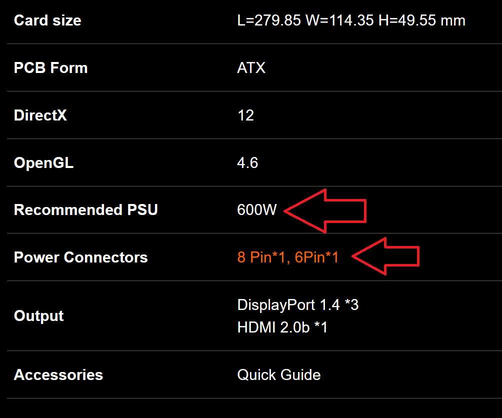

Deine Karte müsste 2 PCIe Strom Anschlüsse haben, einmal 8 Pin*1 und einmal 6 Pin*1. Die müssen auch beide an das Netzteil angeschlossen werden. Nach Möglichkeit sollten hierfür 2 getrennte Stränge genommen werden.
Welches Netzteil hast du? GIGABYTE schreibt, es sollte mind. ein 600 Watt Netzteil sein.

Naja die Netzteil Angabe ist halt ein Anhaltspunkt aber es läuft auch mit 550W. Viel wichtiger ist ja ob billig China Böller Netzteil verbaut oder hochwertiges Netzteil ich selbst nutze auch ein 550W seasonic Focus GX.
Er nutzt ein be quiet straight Power 11 450W
Die Karte alleine benötigt ca. 200 W. Den Rest mal zusammenziehen ... Vermutlich dürften 450 W eines guten Straight Powers gerade ausreichend sein. Verlassen würde ich mich darauf aber nicht. 500-550 W eines 80+ Netzteils würde ich persönlich anstreben.

Du bastelst dir jetzt einen zweiten Strang an dein Netzteil? Das ist nicht gut! Davon wird abgeraten. Wenn das Netzteil von Haus aus nicht mit zwei PCIe Strängen kommt, würde ich die Finger davon lassen.
Hol dir lieber ein ca. 550 Watt 80+ zertifiziertes Netzteil. Das kommt bestimmt von Haus aus mit 2 PCIe Strängen.
