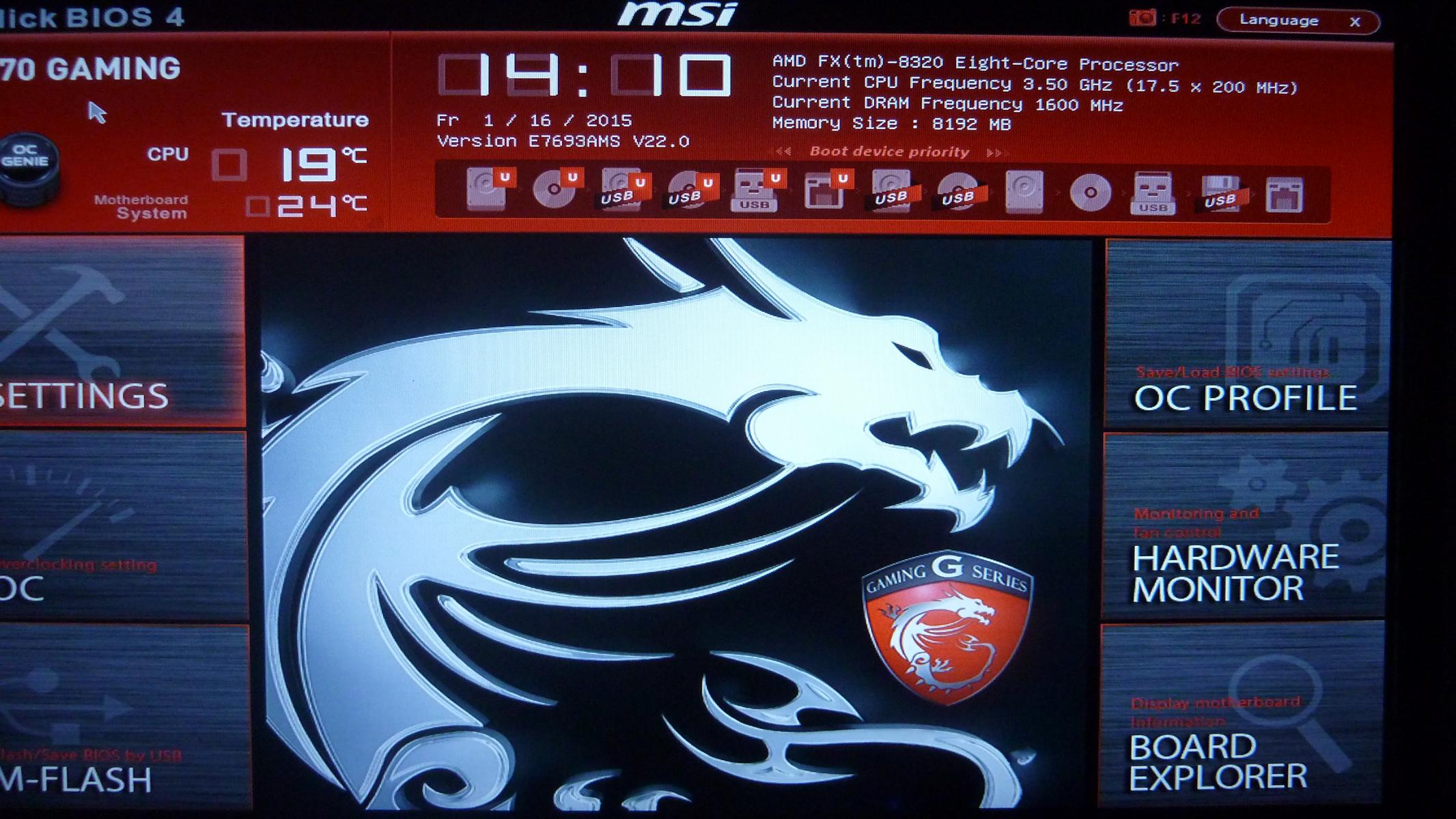

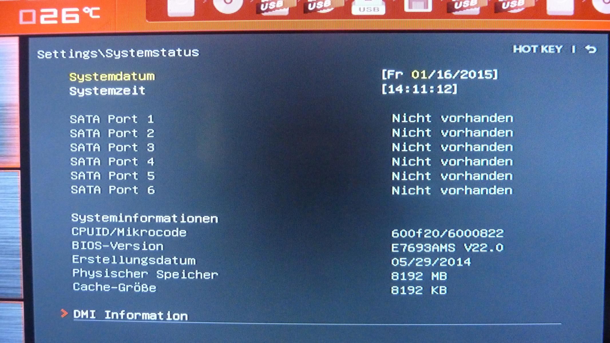

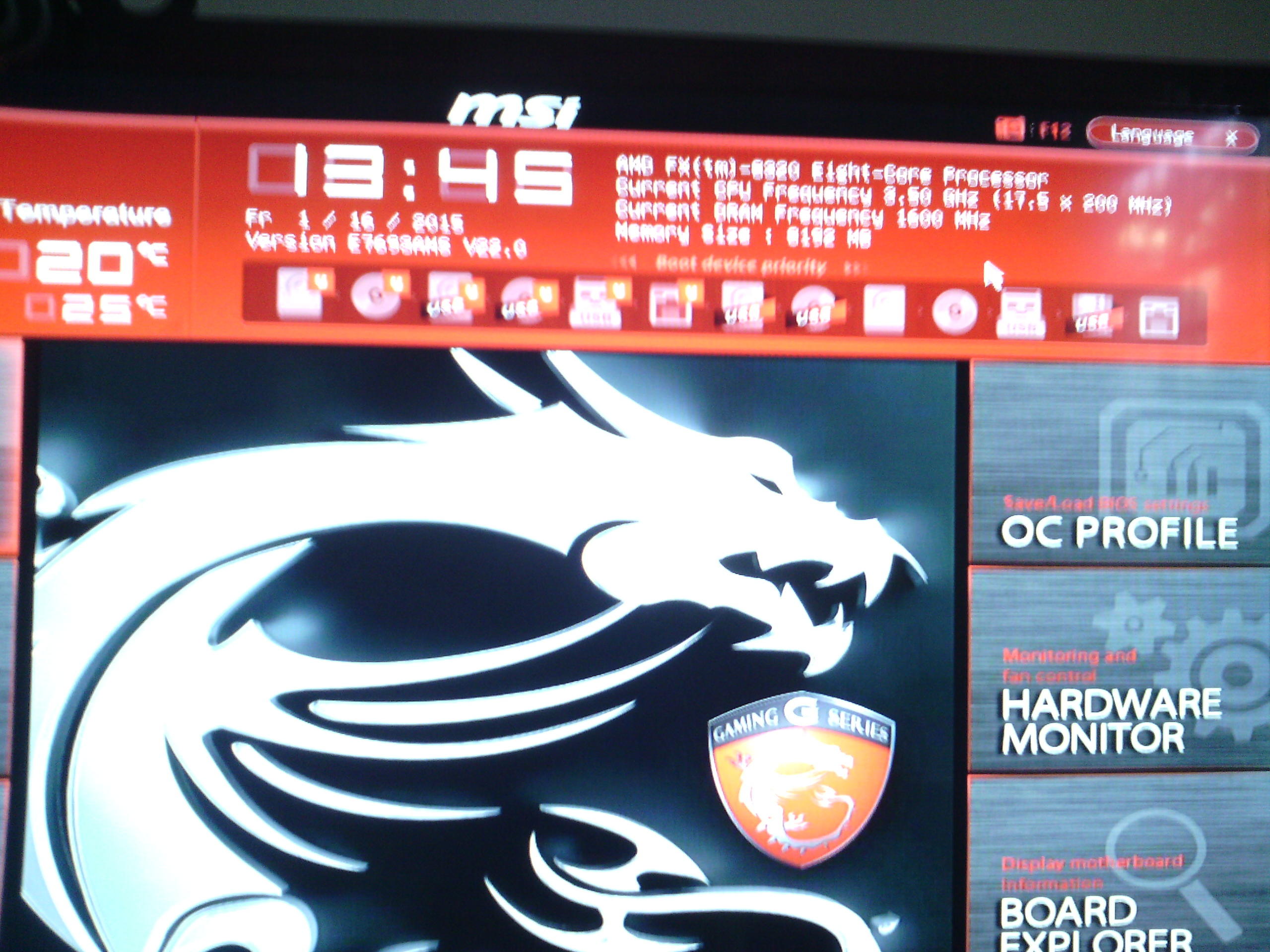

Fotos während dieser Zeit: K1600_P1040929.JPGK1600_P1040928.JPGK1600_P1040922.JPG
