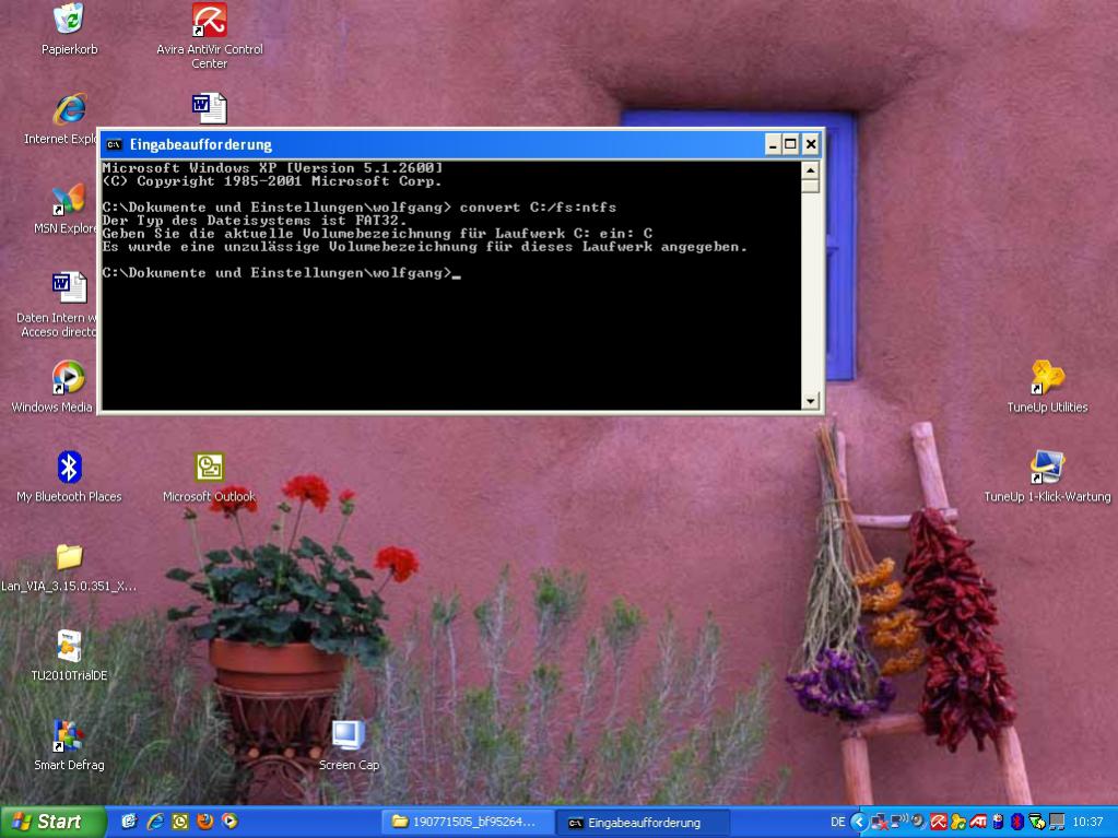

also alles so gemacht wie vorgegeben<.
Ausführen, convert C:/fs:ntfs
habe ich eingegeben, dann kommt folgende frage:
"geben sie die aktuelle Volumenbezeichnung für Laufwerk C: ein."
Da habe ich dann C oder so C: also in verschiedenen Formaten eingegeben aber nix funst?
danach kommt : immer falschen Volumenbezeichnung..!

Volumenbezeichnung ist der Name den die Partition im Explorer hat. Heisst die Platte da vielleicht "System" oder sonstwie? Diesen Namen musst du als Bestätigung eingeben damit du nicht aus Versehen eine falsche Partition konvertierst.

Mit Volumenbezeichnung ist der Name des Laufwerks gemeinst.

es ist die Systempartition, die wird wohl gesperrt sein.
Einfach "j" eingeben, dann wird beim nächsten Neustart konvertiert.

convert c: /fs:ntfs

Freunde Experten, Bitte
schaut euch dies Screeshot an, so sieht meine Eingabe und Antwort auch zum Konvertieren von FS zu NTFS . und es klappt nicht ?

Der Name des Laufwerks C: ist unter Arbeitsplatz also auch nur C ??? Mach doch bitte mal einen Screenshot von deinem Arbeitplatz ...
