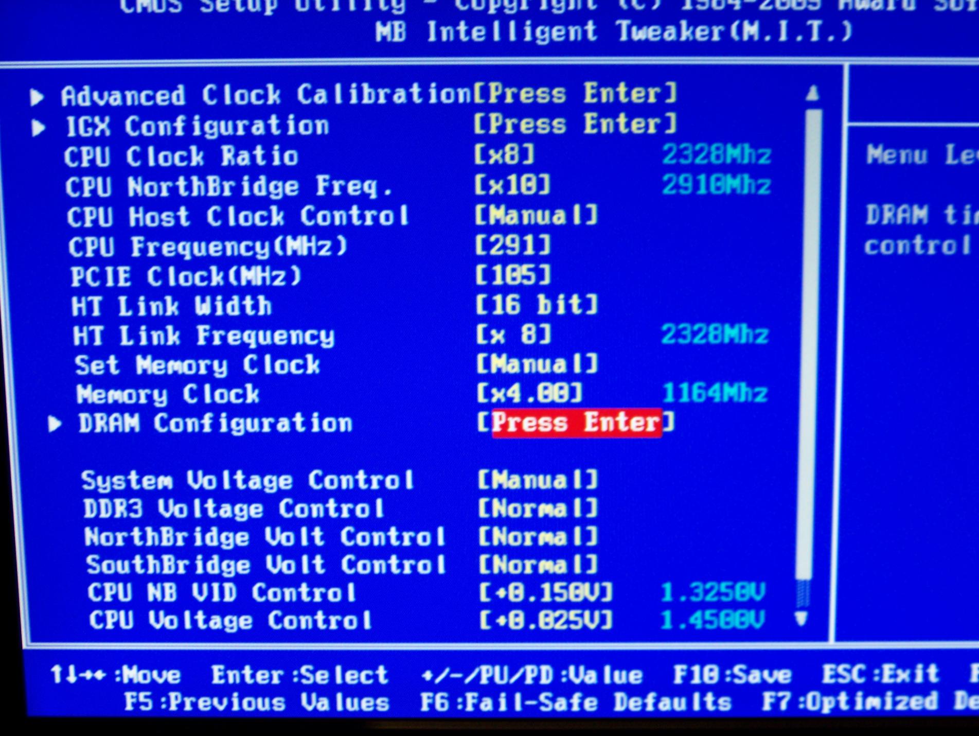

Also... wollte jetzt noch das CPU-NB VID höher setzen, wie du sagtest um +2...
allerdings gibt es keinen solch hohen wert, meinstest du 0,2?
Casi030 schrieb:
+0,050v
Wird dir dann keine Spannung angezeigt?
Ich test das jetzt ma auf +0,05... wenns auf normal steht wird die momentane nicht angezeigt oO ka
Wie bei mir z.b.

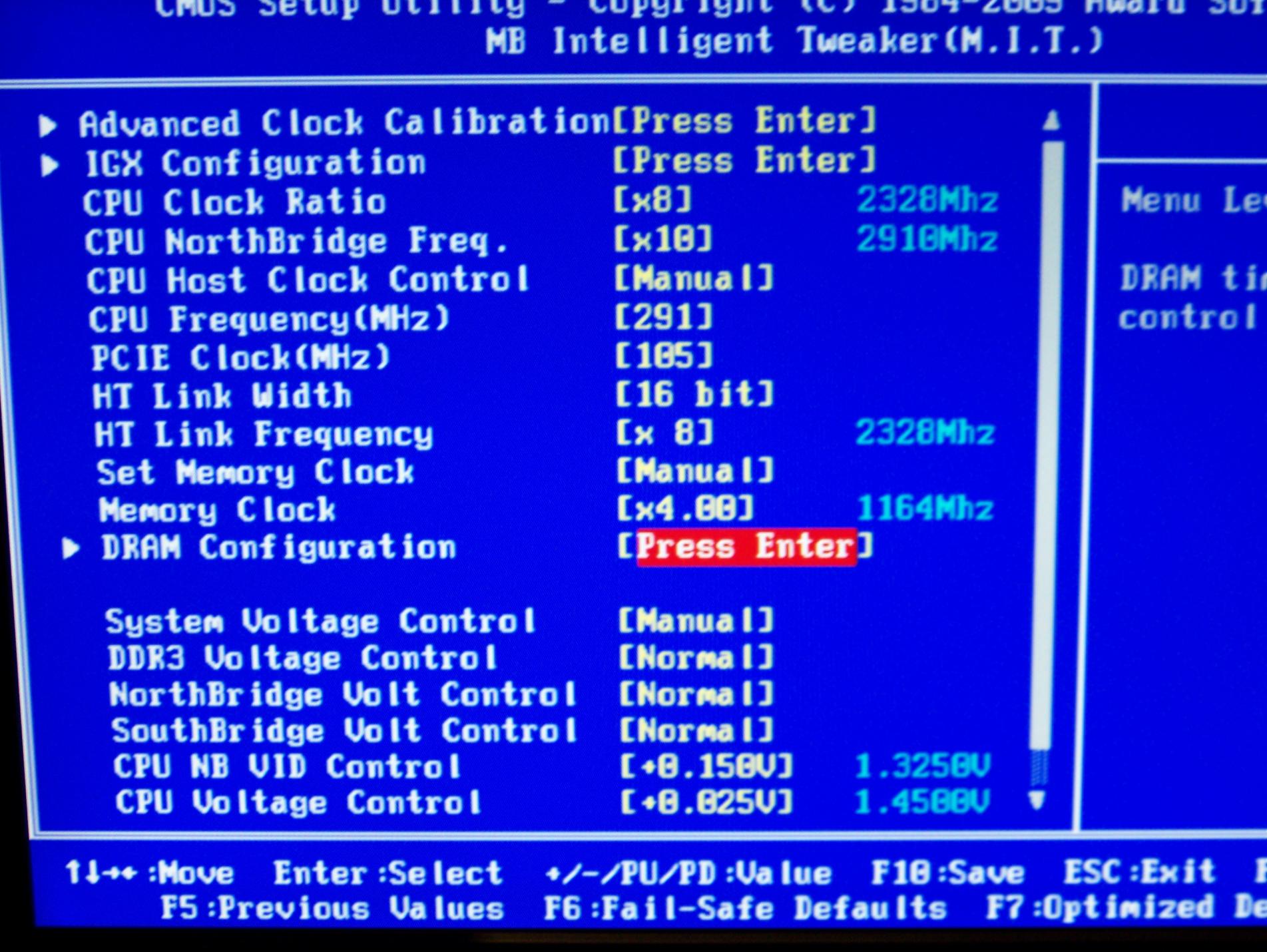

http://img40.imageshack.us/img40/4333/foto0043ie.jpg
hab die jetzt umgestellt und jetzt wird mir rechts auch angezeigt :D
EDIT: bin gerade dabei nochmal Prime durchlaufen zu lassen und bis jetzt (ca 5tests) noch keiner ausgefallen xD war bis jetzt noch nie...
