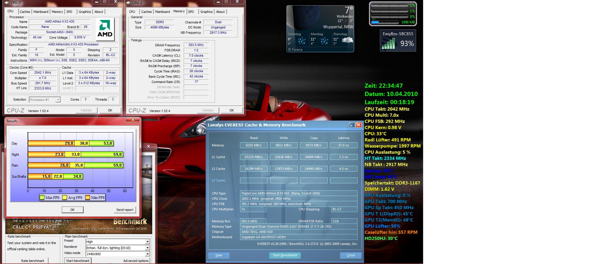

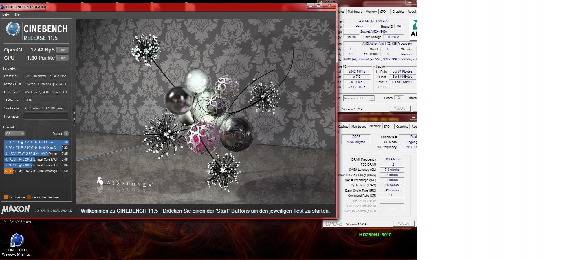

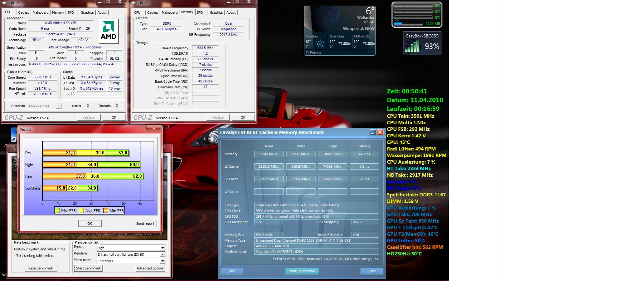

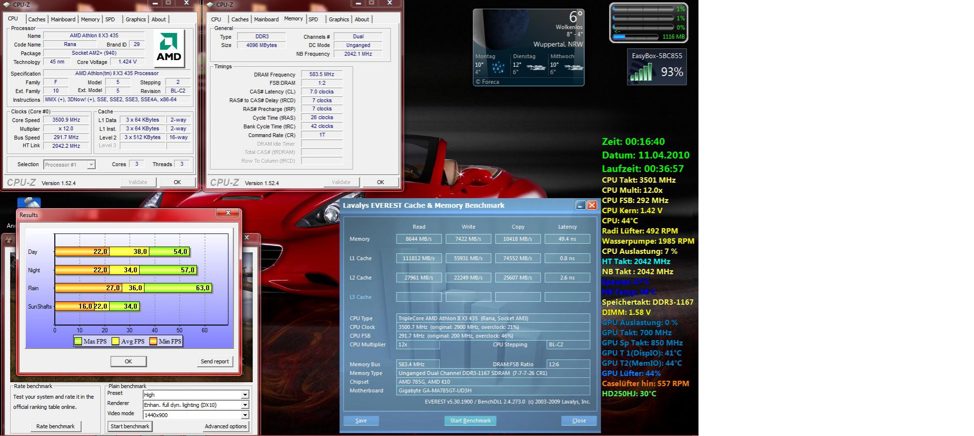

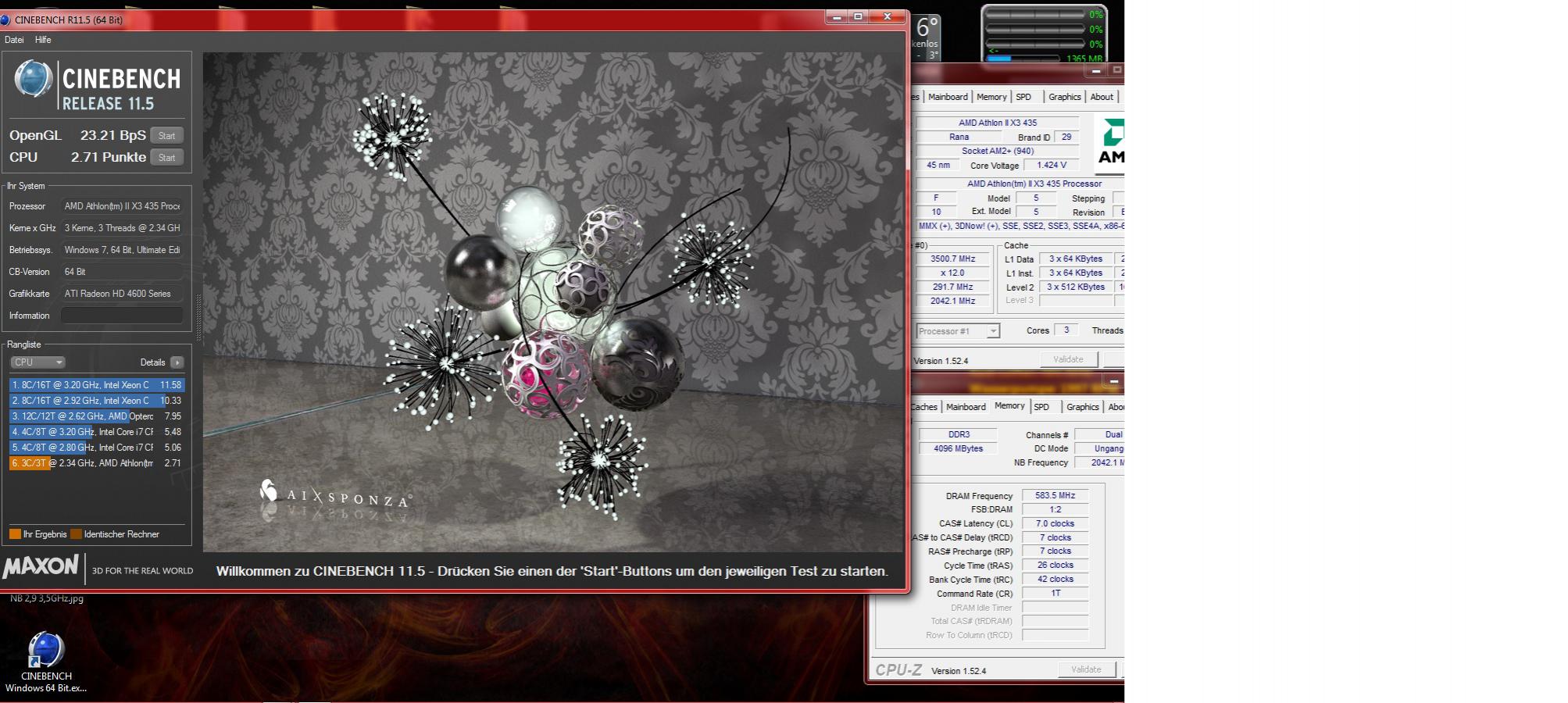

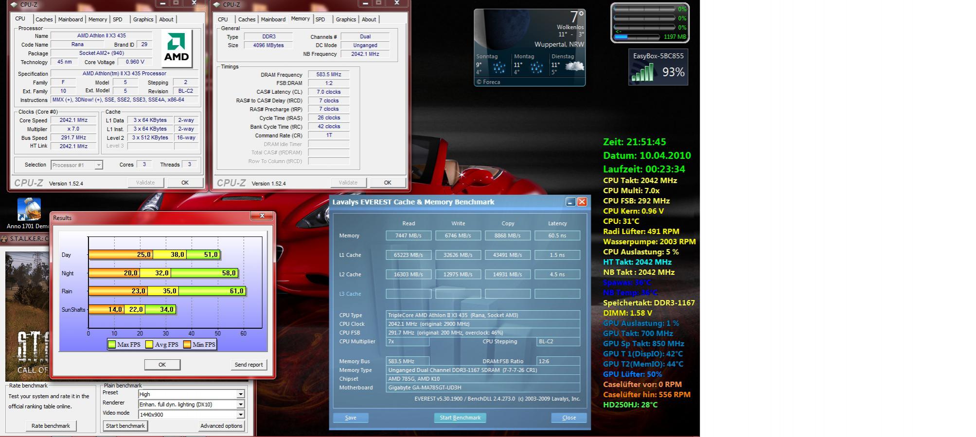

Jou ich weiß

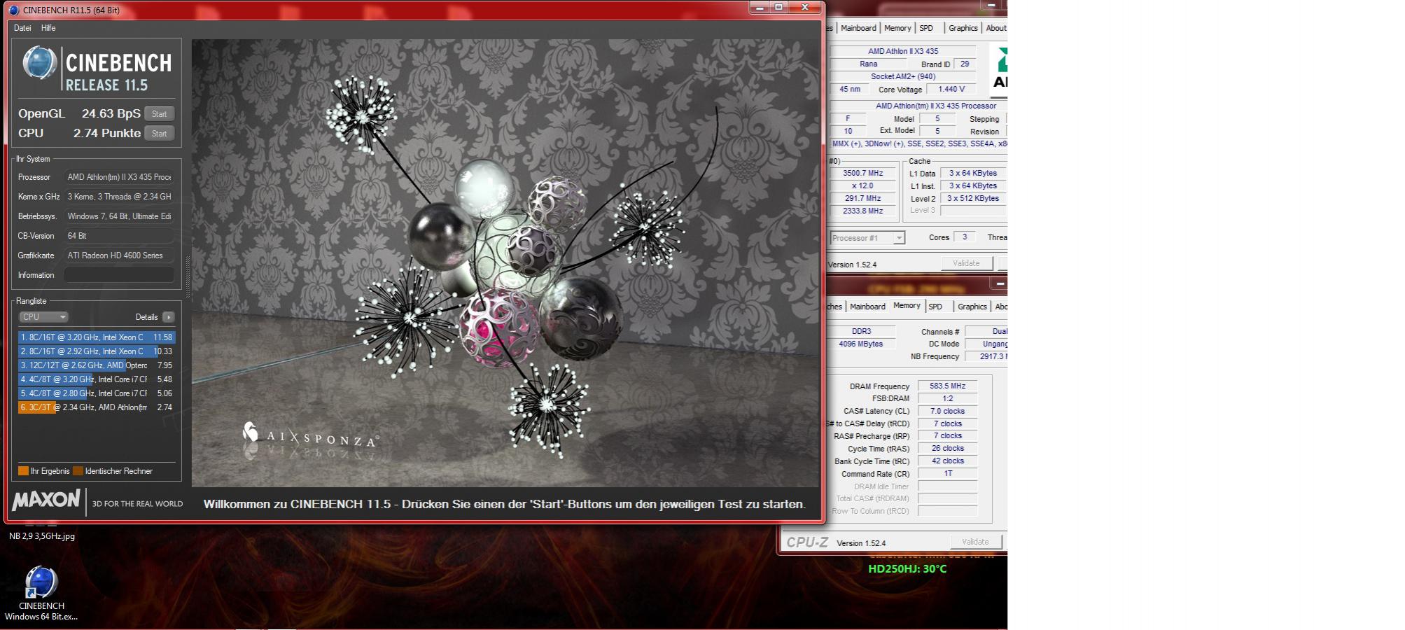

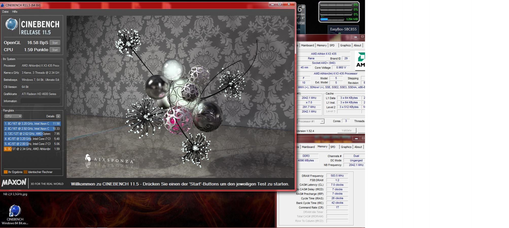

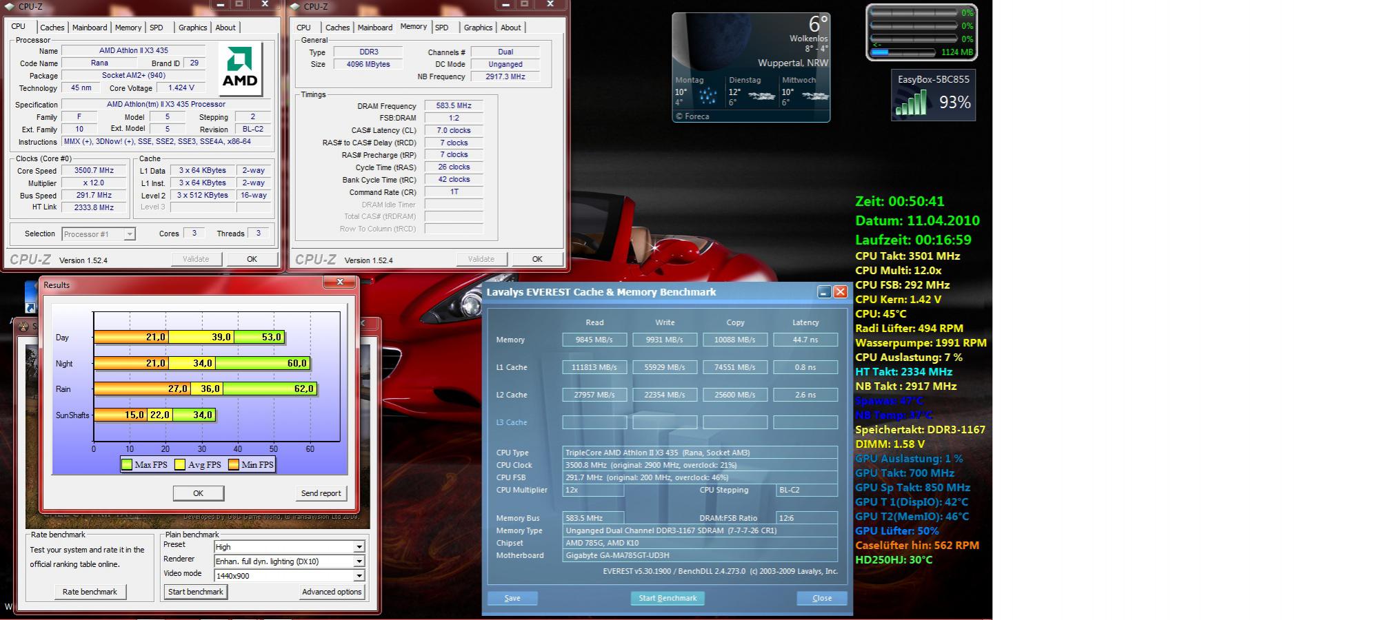

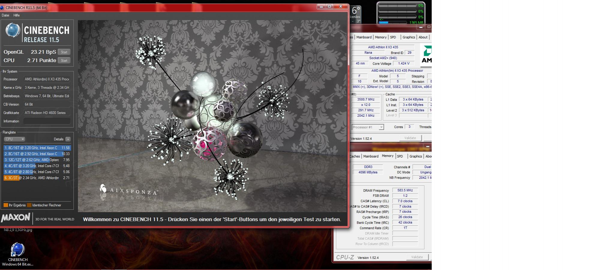

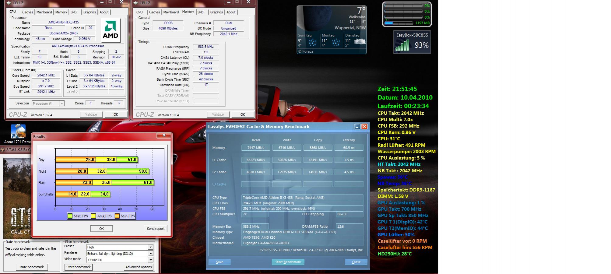

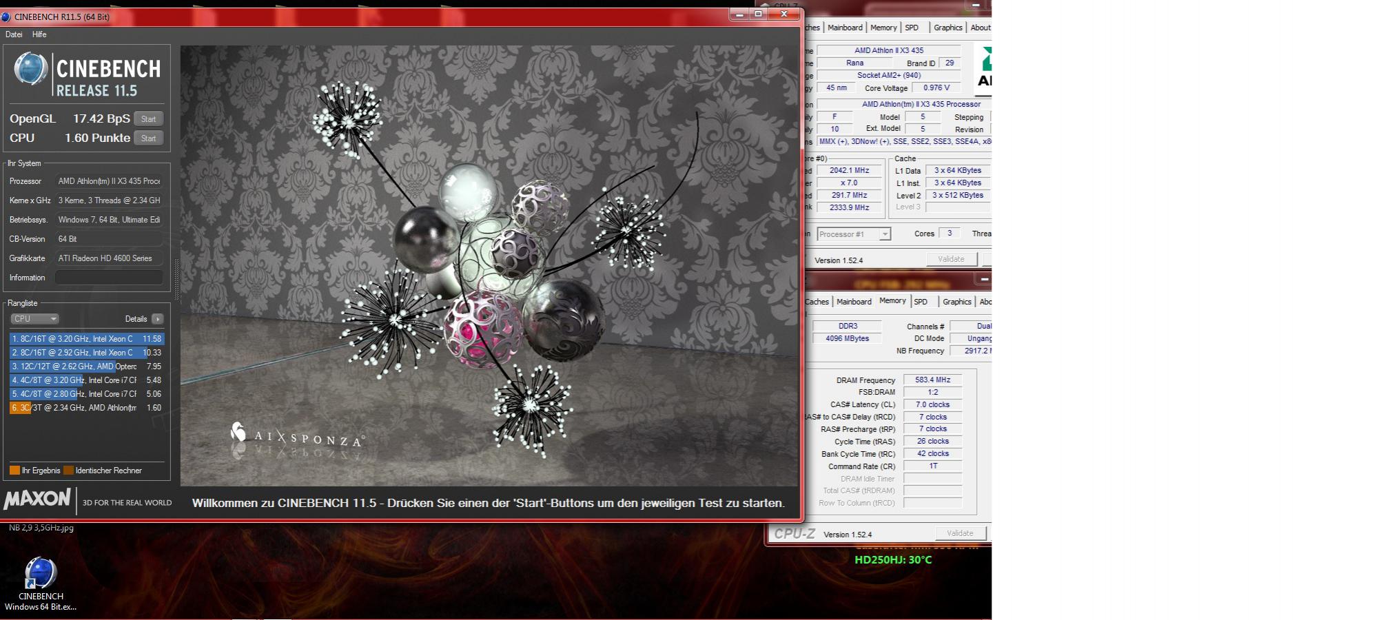

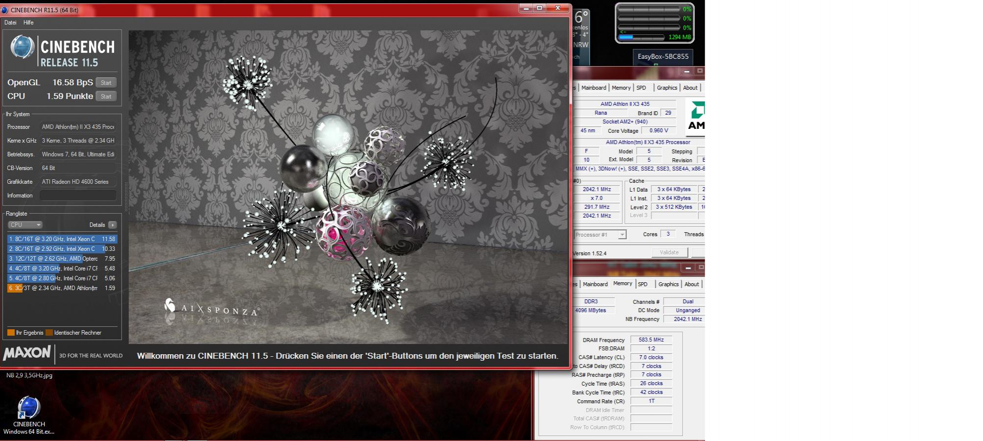

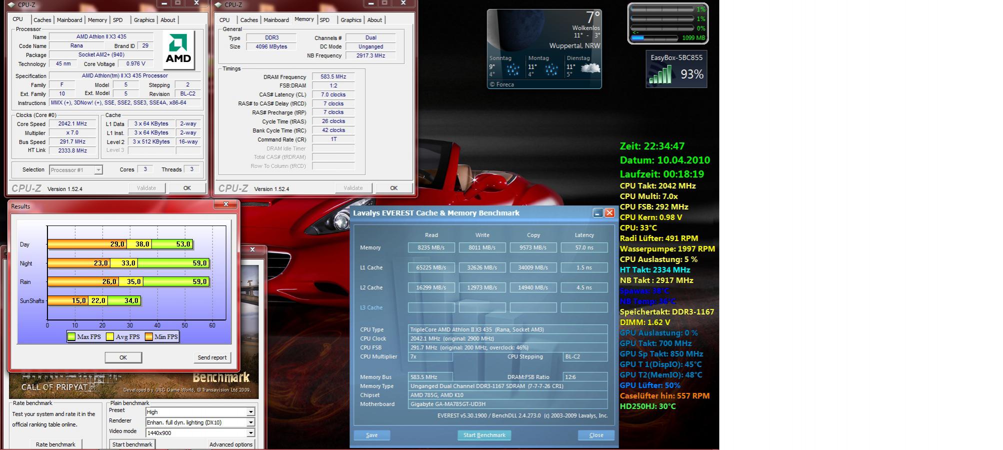

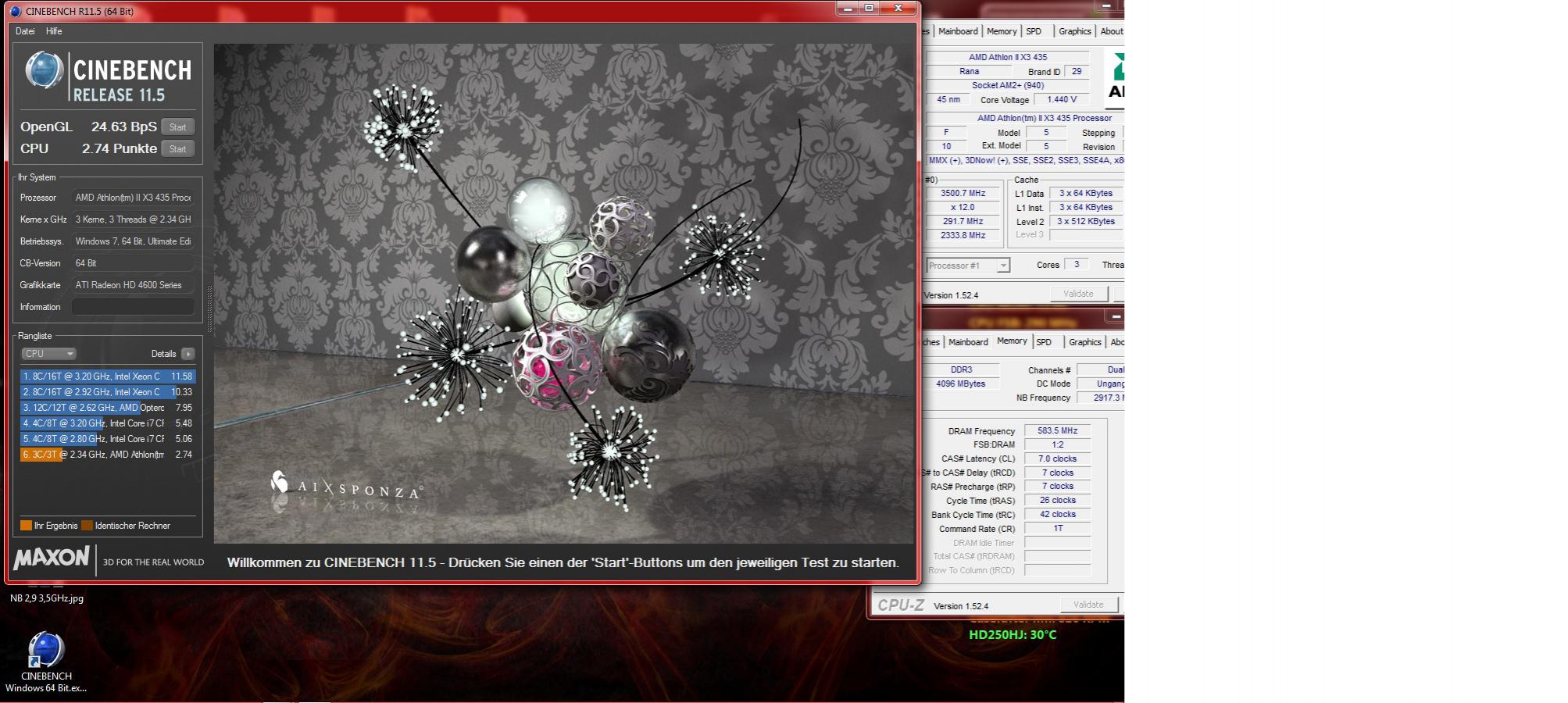

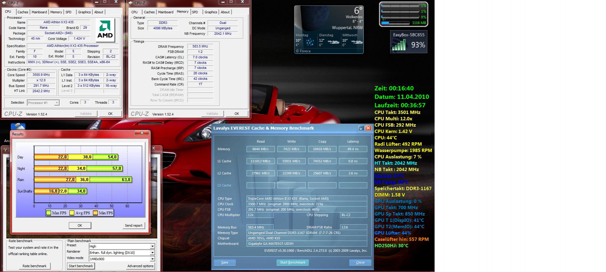

Hab dir mal ein paar Screens gemacht zum NB(Ram) OC
Was man nicht sehen kann ist das bei niedrigerem CPU Takt sich Fenster schneller öffnen,Ruckeln im Stalker Bench weniger werden.Leider funktioniert der DR DIVX 1.06 nicht mehr unter Vista und Win 7,aber unter XP brachte eine NB Takt Erhöhung auf 2,5 oder 2,6GHz einen Geschwindigkeiszuwachs von 30s im Encodieren.Voher waren es rund 10min danach nur noch 9,30min bei dem gleichen Film.
Der NB Takt ist aber auch ziemlich hoch
Ich würd die Ram mal einzeln Testen mit 1333.Wenn einer probleme macht,dann auch in den anderen Steckplätzen Testen.Meine z.b. aus der Syg,laufen nur in einer gestimmten Reihenfolge auf nem DFI.
