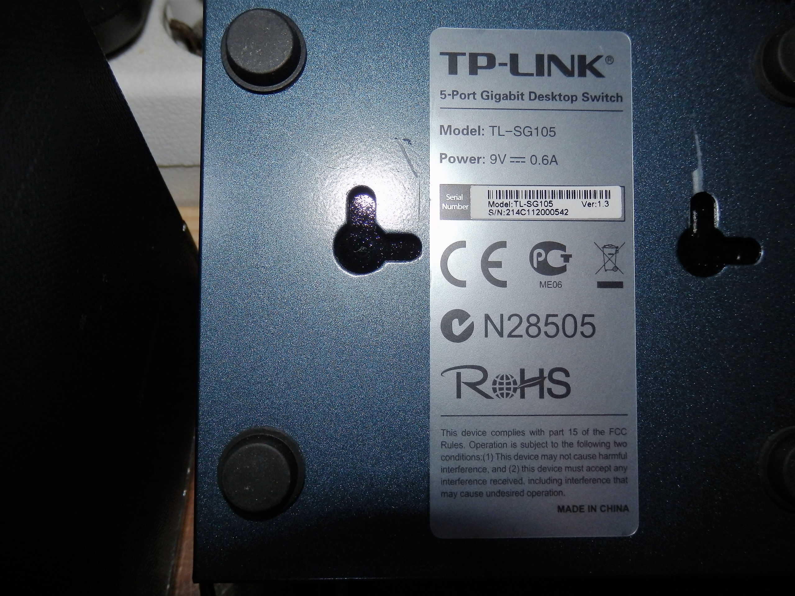

Das Problem habe ich auch gehabt, bis ich den "TP-Link Desktop-Switch TL-SG105 V2" zwischen FB und Netzwerk geschaltet habe.
Kostenpunkt ca. 20 EURO. Den benutzten LAN-Ausgang der FB auf 1GB stellen und freuen.
Korrekturnnachtrag:
Ich hatte die Switch-Bezeichnung aus der Rechnung entnommen, dort steht V2 .
Nach deiner Bitte habe ich auf dem Switch nachgesehen und dort steht V 1.3
