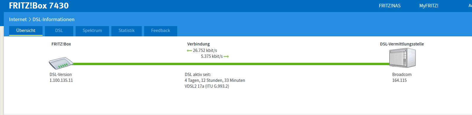

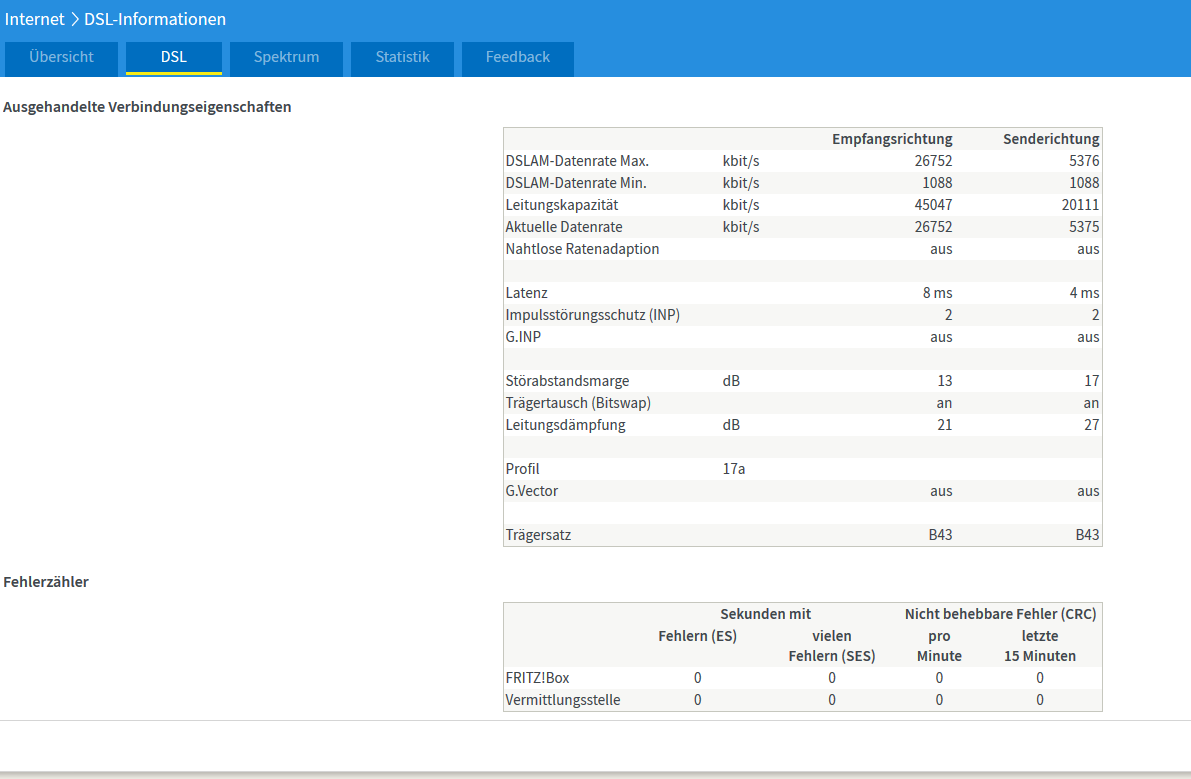

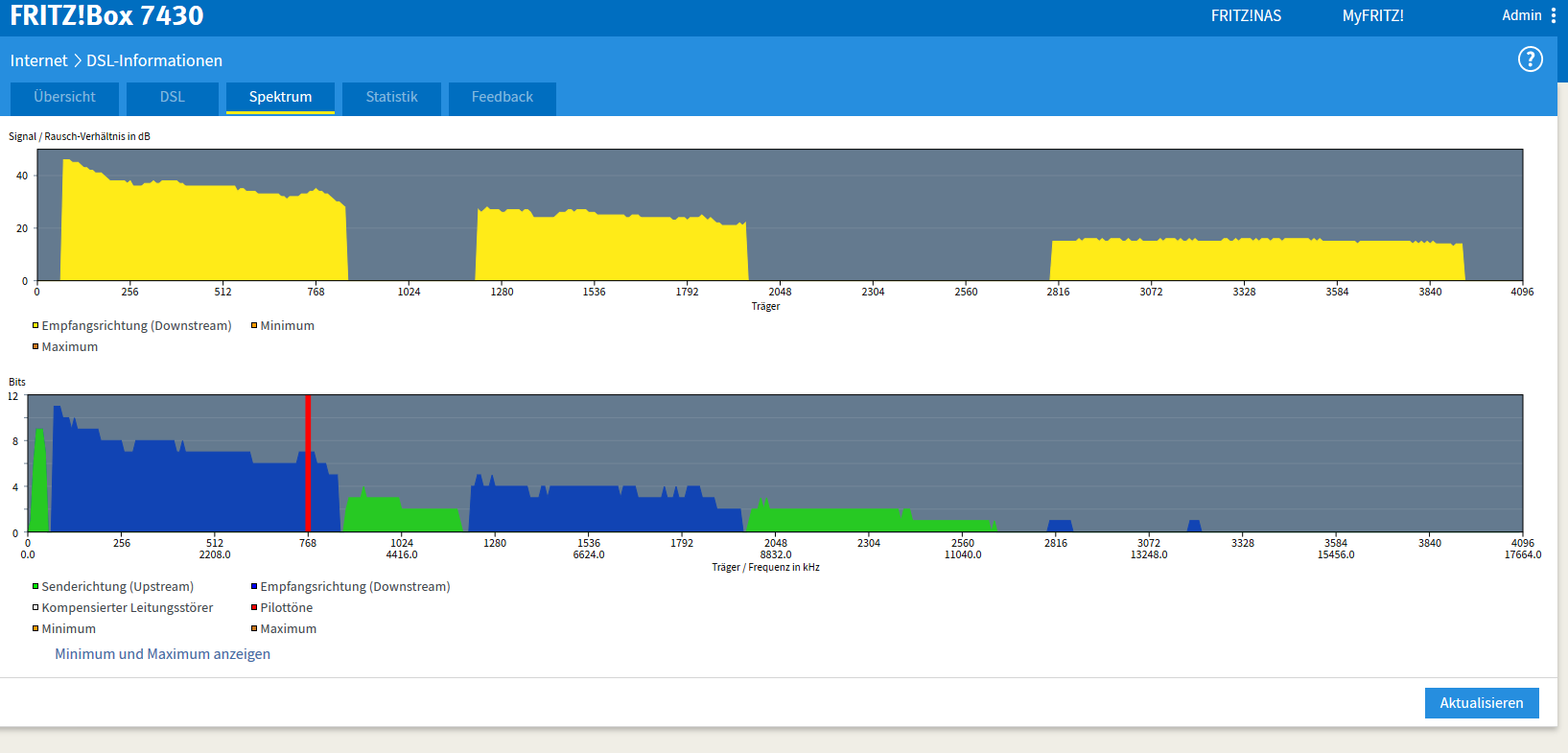

Hallo zusammen, ich habe enorme Bandbreiten Probleme mit meiner Fritzbox 7430. Sie synchronisiert mit meinen vertraglichen ~25Mbit/s aber bei meinen Endgeräten kommt nur etwa 3-4Mbit/s an. Habe auch schon alle Geräte vom Netzwerk getrennt und dann nur mit einem Gerät im Lan einen Speedtest durchgeführt. Egal welche Uhrzeit immer nur 3-4Mbit/s. Was sagt mir dieser Synchronisierungswert? wenn dieser normal ist kann man dann pauschal sagen, das Problem muss ab meiner Fritzbox und nicht außerhalb liegen?
Ich habe mal die Messdaten der Fritzbox angehängt vielleicht weiß jemand das Problem.

die syncwerte sehen mal ok aus

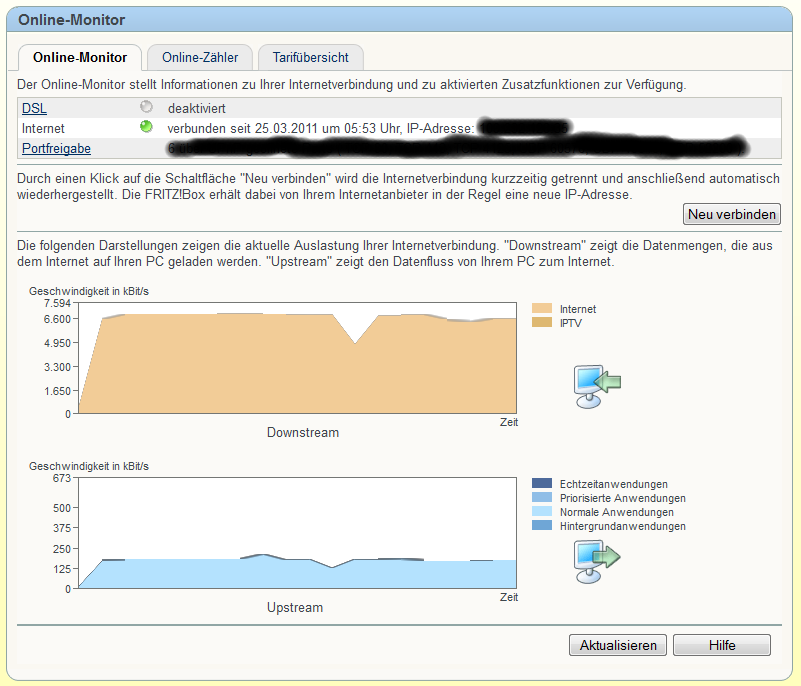

Schau doch mal im Fritzbox Menü bei Internet und dann Onlinemonitor.
Dort siehst du in einem Diagramm dargestellt, wie viel deine Bandbreite ausgelastet ist.
Wie hier z.B:
Wenn du selbst nichts lädst und dennoch die Auslastung sehr hoch ist, lädt irgendein Gerät in deinem Netzwerk etwas. Prüfe das mal.
Und wenn du nur den normalen 3-4 Mbit/s Downstream dort hast, während eines Downloads, und es nicht mehr wird, dann melde eine Störung.
